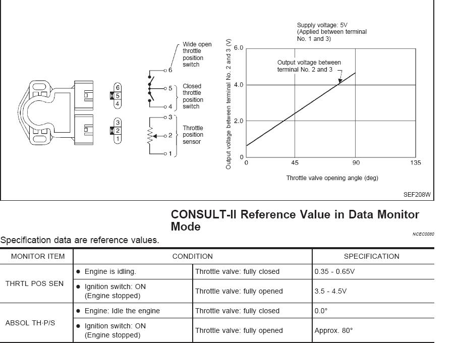

Я лучше по мануалу сделаю :) :
[Engine is running]
+ Accelerator pedal fully released
0.35 - 0.65V
[Ignition switch ‘‘ON’’]
+ Accelerator pedal fully depressed
Approximately 4.0V
Кто б только педальку нажал :D

сори, опечатался, имелось в виду 0,46 в тех постах где я писал 4,6 ))) По мануалу разброс какой то безумный, тоже самое что "залейте в двигатель 3-5 литров масла" делай 0,46
СообщениеДобавлено: 16.10.2009 14:20
:lol: Это есть такое. Конечно, сделаю среднее.

Часа 2 всяко разно крутил этот ДПДЗ, много непоняток так и осталось, но в итоге выставил положение этого датчика при закрытой заслонке на заглушенном двигателе на напряжение 0,51В (на заведенном и прогретом движке напряжение почему-то 0,65В, как будто заслонка чуток приоткрыта). Напряжение выставлял по верхним двум контактам (№1 и №2) коричневой фишки, хотя в мануале написано про №2 и №3, возможно это от того, что датчик я не "взводил", я даже не знаю, как его взводить, потому что не снимал его с блока ДЗ. Кстати, на контакте №3 должно присутствовать напряжение 5В, но у меня оно 5,23В, может поэтому всё не так, как положено.
Если оставить ДПДЗ до 0,51В, то приемистость машины наилучшая (скорость растет пропорционально нажатию педальки газа, без провалов оборотов и прочего), но колбасня в диапазоне 1500-1700 об/мин остается. При напряжении выше 0,51В при езде чувствуется тупость машины на разгоне и торможении, но нет того, что на видео снято. Вот таким долгим опытным путем выставил 0,51В. Теперь колебания оборотов происходят на 3200-3300, но уже не так выразительно, как было на меньших оборотах. Немного тупит при разгоне. Расход остался на прежнем уровне, обороты ХХ составляют 712 об/мин.
Покатаюсь до поры до времени, да буду менять ДПДЗ.
TPS.JPG [ 75.24 КБ | Просмотров: 10005 ]
