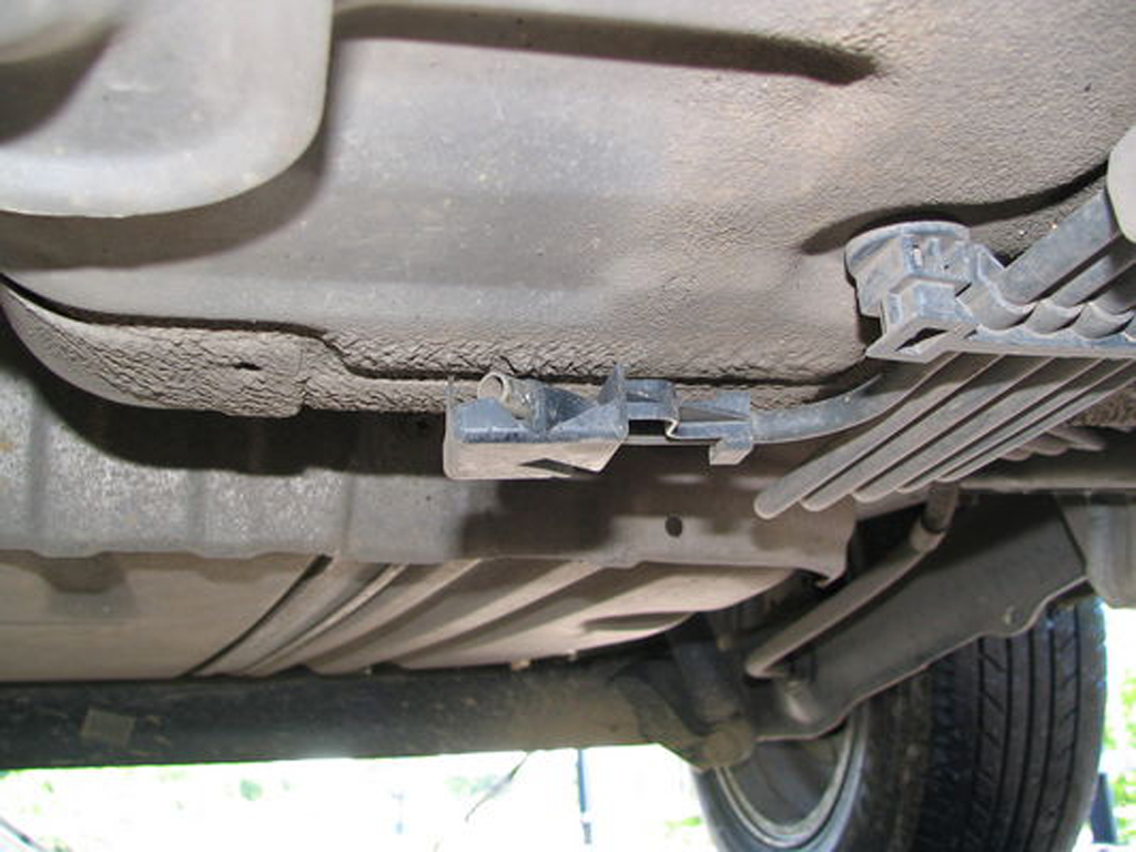

vyacheslav писал(а):
это трубочка, как уже было сказано выше, для отвода конденсата от кондиционера.
Не не не не не не, товагищи. Эта "оторванная трубочка" относится к системе дожига паров топлива, так называемая EVAP. Я внимательно проследил намедни путь этой трубки, она идет под капот к АБСОРБЕРУ.
Вот его принцип работы: стоит двигатель - пары бензина из бака аккумулируются в набивке ​абсорбера из активированного угля. Заводим, прогреваем - абсорбер ​прокачивается воздухом и абсорбированные ранее пары засасываются во ​впускной коллектор.
Экология улучшается и безопасность пожарная. Зато при негерметичности трубок от этого адсорбера до впускного коллектора тупит двигатель....
Автор, ты где-то оторвал черную коробочку, которой как раз прикрыт конец этой трубки под днищем авто.
У кондиционера в другом месте слив - под капотом из салона торчит резиновая трубка...

У кондиционера в другом месте слив - под капотом из салона торчит резиновая трубка...[/quote]
ОППа надо поискать а то конденсат под ноги пасажиру капает
ОППа надо поискать а то конденсат под ноги пасажиру капает[/quote]
я бы сказал не капает а льет аж коврик плавал, резиновый шланг + хомут решает проблему
Во блин! сам думал что то оторвал. Тоже поделюсь своей проблемой: заметил, что когда в баке остается 1/4 (и меньше), то двигатель начинает глохнуть! менял топл.фильтр - из него вылил что то ржавое очень похожее на воду. может из-за этого и глохнет что на дне грязь? А как можно бак прочистить???

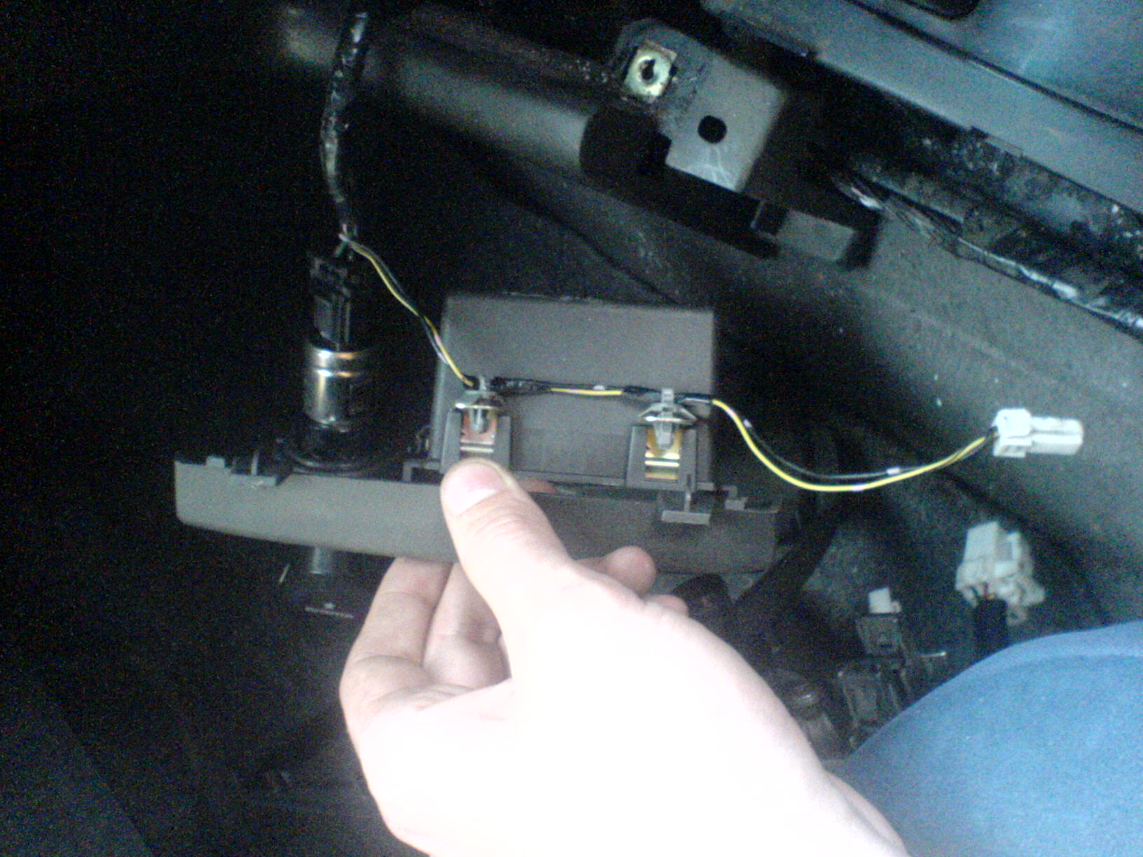

еще кое-что нашел интересное, в выходные с магнитолой разбирался и заодно ручник подтянул, снял в общем панельку, на ней пепельница находиться и прикуриватель,и вот обнаружил кабелек с 2 выходами, никуда не подключен, просто болтается, да и разъема там такого нигде нет, ПОМОГИТЕ, может нужный для чего а не работает,
черно-желтый кабель с белой фишкой
Подозреваю, это от блока... не знаю как назвать... Короче, у японцев по всем дорогам висят приемо-передатчики, а в машинах установлены коробочки, с помощью которых контролируется загруженность дорог, автоматические электронные платежи при езде по платным дорогам и прочий сервис. У меня такая коробочка висела справа от пепельницы, на торце. Провод, правда с другой стороны подходил, но, я думаю, это не важно. Я когда зажигание включал, приятный женский японский голос чего-то говорил, я даже испугался первый раз - вдруг машина не заведется :) Когда сигу устанавливал, установщик мне ее выдернул, без последствий :)

у меня тоже наверно прежний хозяин сдернул за ненадобностью :D

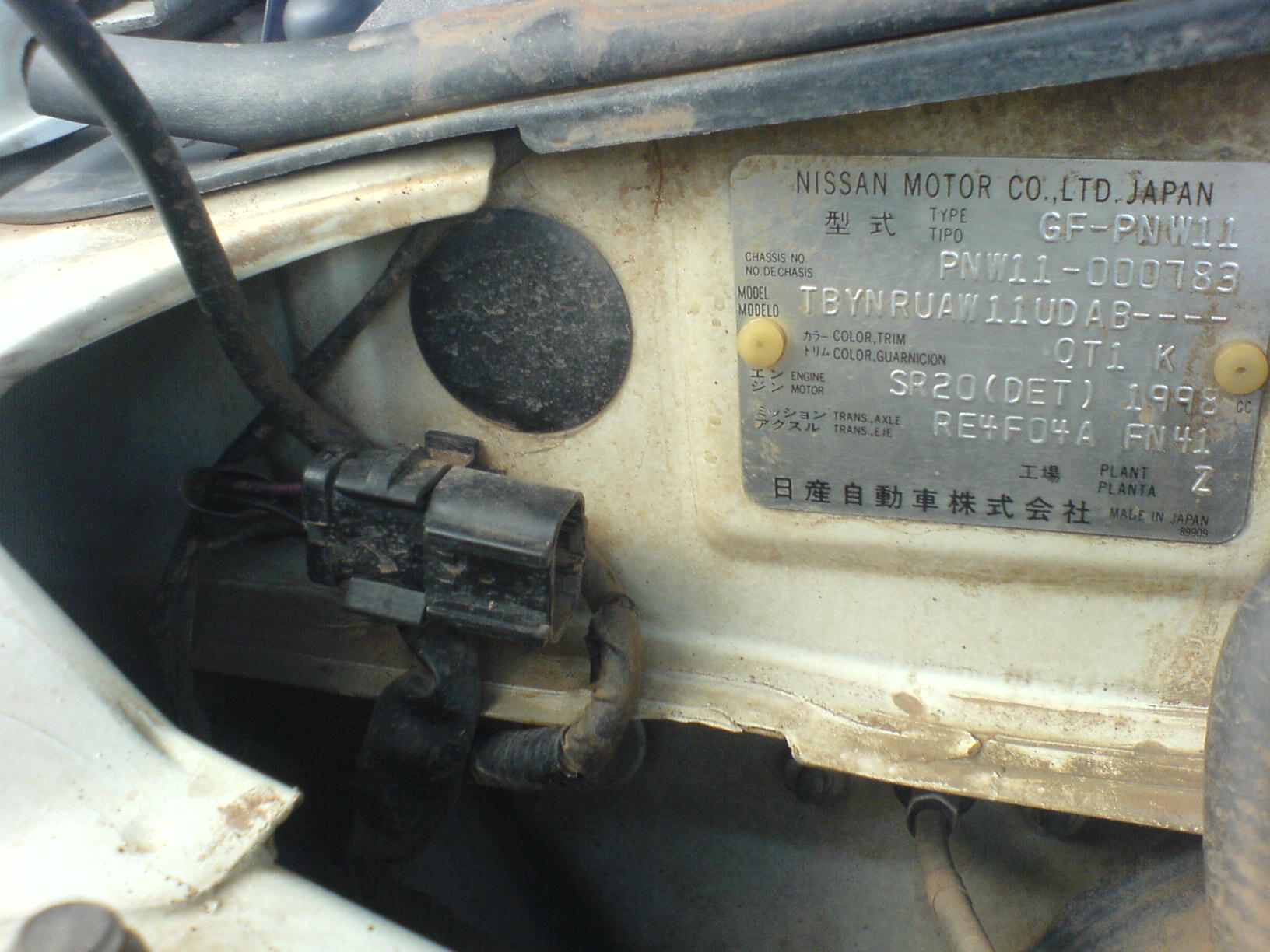

Вот такая хрень.

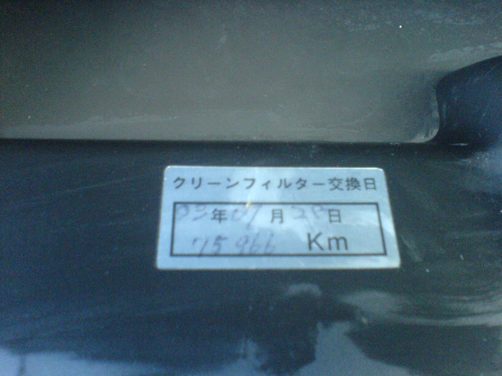

И еще подскажите что должно быть на этой фишке,?а то само по себе стоит
и что за надпись, что она показывает, находиться в бардачке

Надпись на бардачке - дата и пробег замены салонного фильтра.

charchyard писал(а):
Сдается мне, что это трубка отвода мочи из зоны переднего пассажира :lol: Они ж у нас слева сядят :lol:
а справа фишка для катапультирования водителя, :lol: подскажите у ког там что подсоединено, а то даже под нее штекера нет :?:

разобрал дверь водительскую, нашел там одну непонтяную фишку - 2 кабеля подсоединены в блок: один большой для стеклоподъемников, один -для центрального замка, а третий кабель с разъемом на конце просто болтался, кто знает для чего он нужен, цепляться ему некуда, кнопок/разъема для него тоже нет, да и что там еще может быть на двери??? :?
 Заголовок сообщения: Re: Что это?
СообщениеДобавлено: 22.04.2010 05:55
Зарегистрирован: 18.08.2009 09:52
Сообщения: 217
Откуда: Кем. обл. г.Прокопьевск
Это трубочка отвода паров из бака!!!
