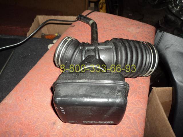

Господа хорошие! Имею вышеуказанную проблему. Так вот, в плане бреда - а возможно ли вставить другую гофру по конфигурации, вообще с другой машины например? Допустим с альмеры очень похожа гофра, и резонатор тоже есть, и посадочные вроде должны подойти? :crazy:

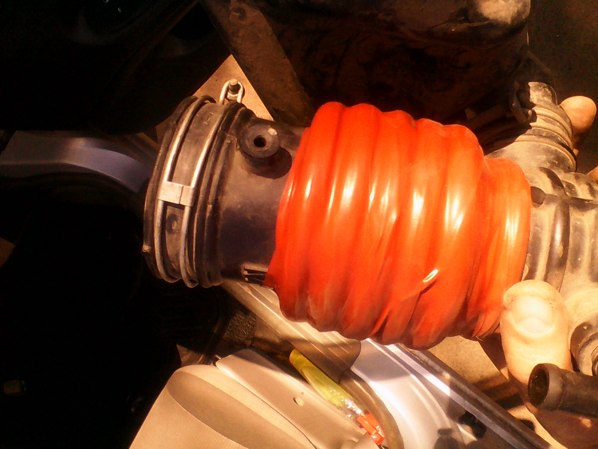

Нет нечего лучше старой доброй изоленты! Только изолента особая, ЛЭТСАР называется, самовулканизируется при растяжении, рабочая температура от -50 до +250.
 Заголовок сообщения: Re: Резиновая гофра во впуске
СообщениеДобавлено: 29.08.2015 07:11
Зарегистрирован: 29.07.2015 08:16
Сообщения: 3
выглядит вот так
