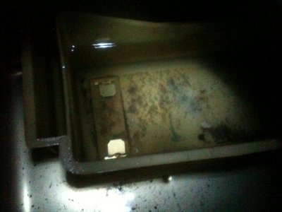

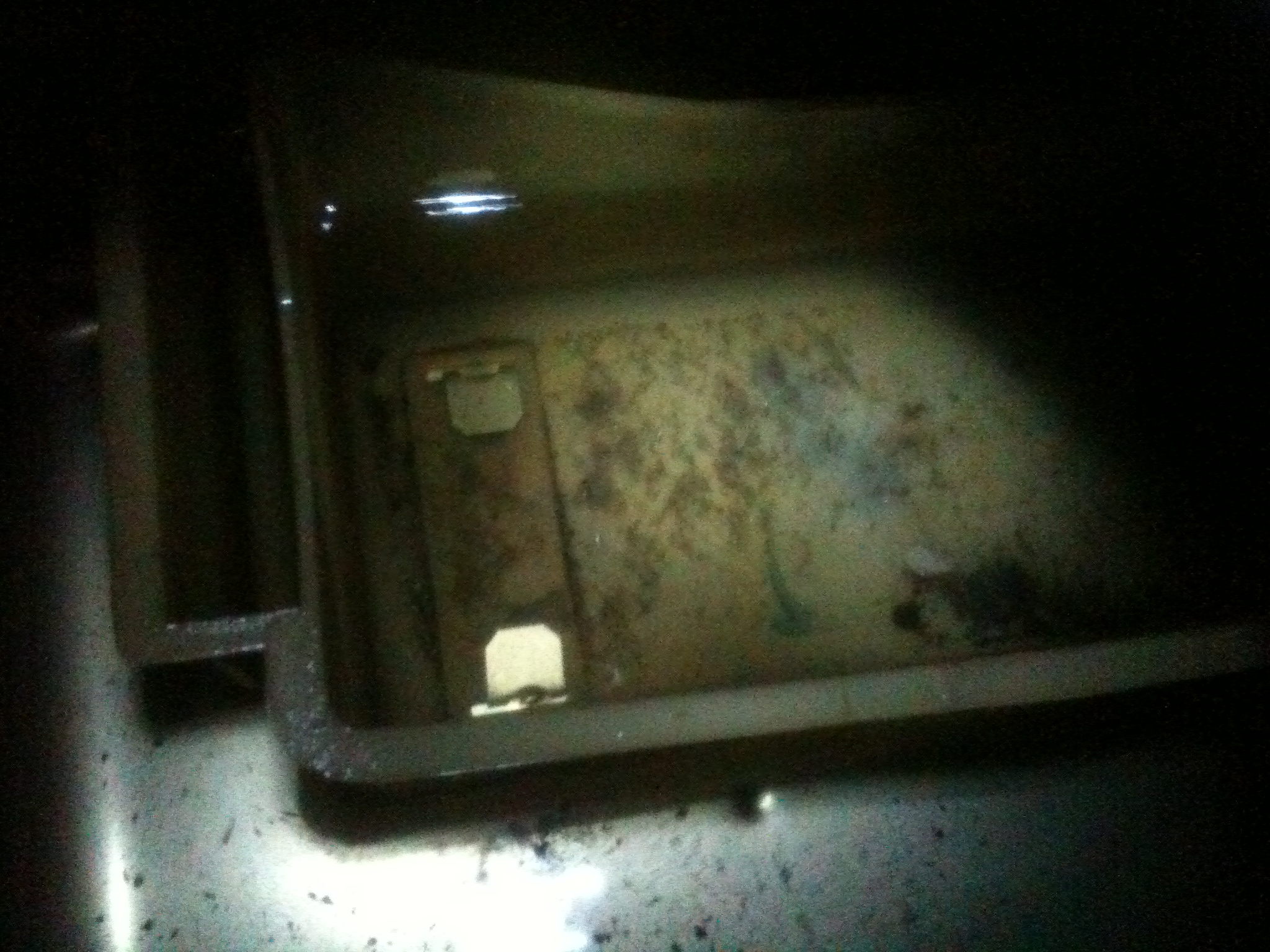

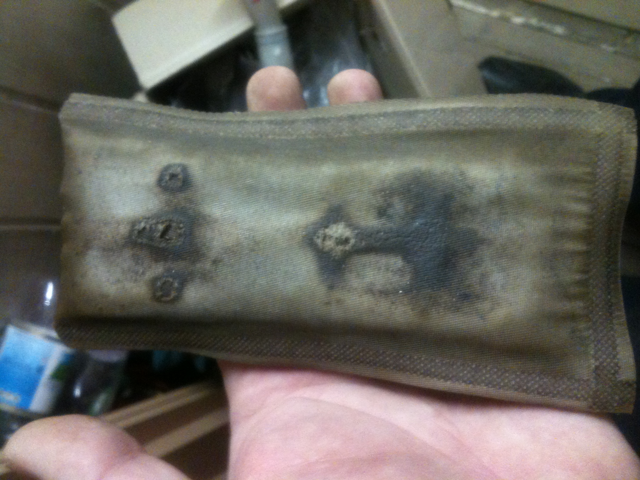

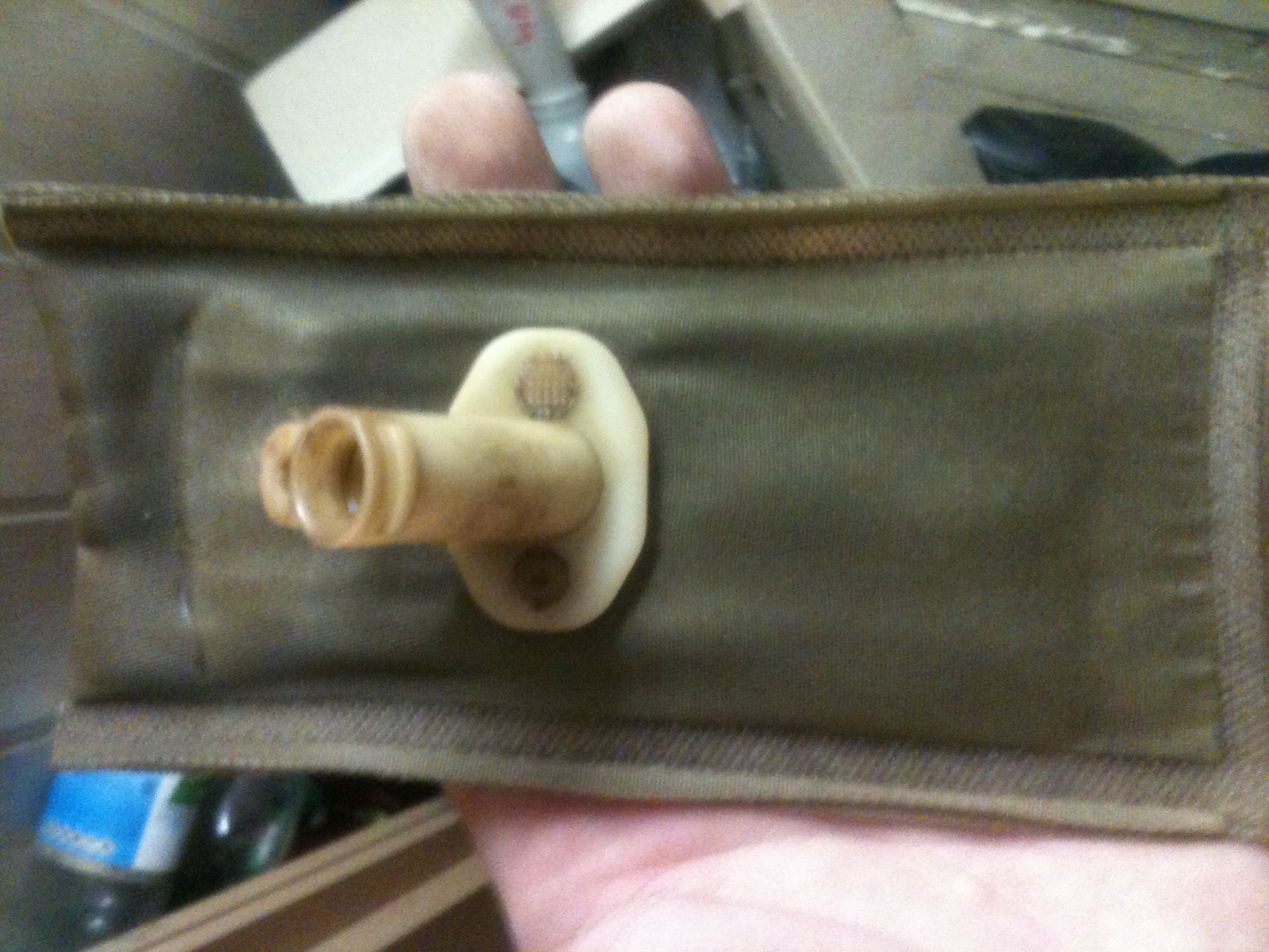

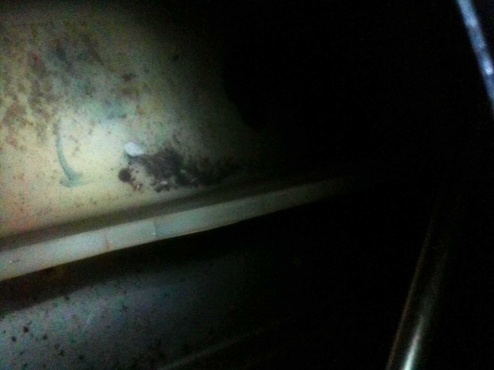

vtral, кажется нашел я виновника сиго безобразия... снял сейчас б.насос. фото внизу. как мне кажется бак грязный. как его мыть??? ну или хотябы выкинуть мусор без снятия? или так можно ездить дальше? приемная сеточка подорвана и гряхная просто вхлам. могу обойтись только сеточкой или менять вместе с насосом?
P.S. лет 5 назад когда у меня был инжекторный таз, у меня барахлил б.насос, я его купил но поменять так руки и не дошли, так и продал. и каково же было сейчас мое удивление, один в один как родной! только покупал я его еще за 850 руб))) лежал 5 лет не зря)
и подскажите код сеточки отдельно

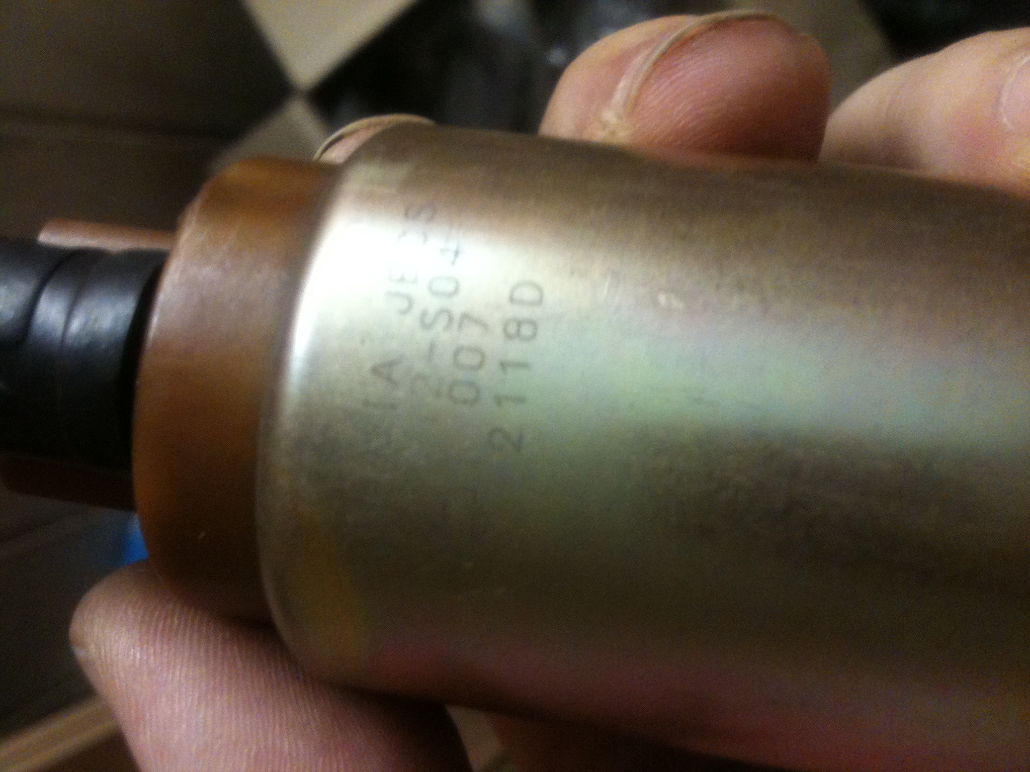

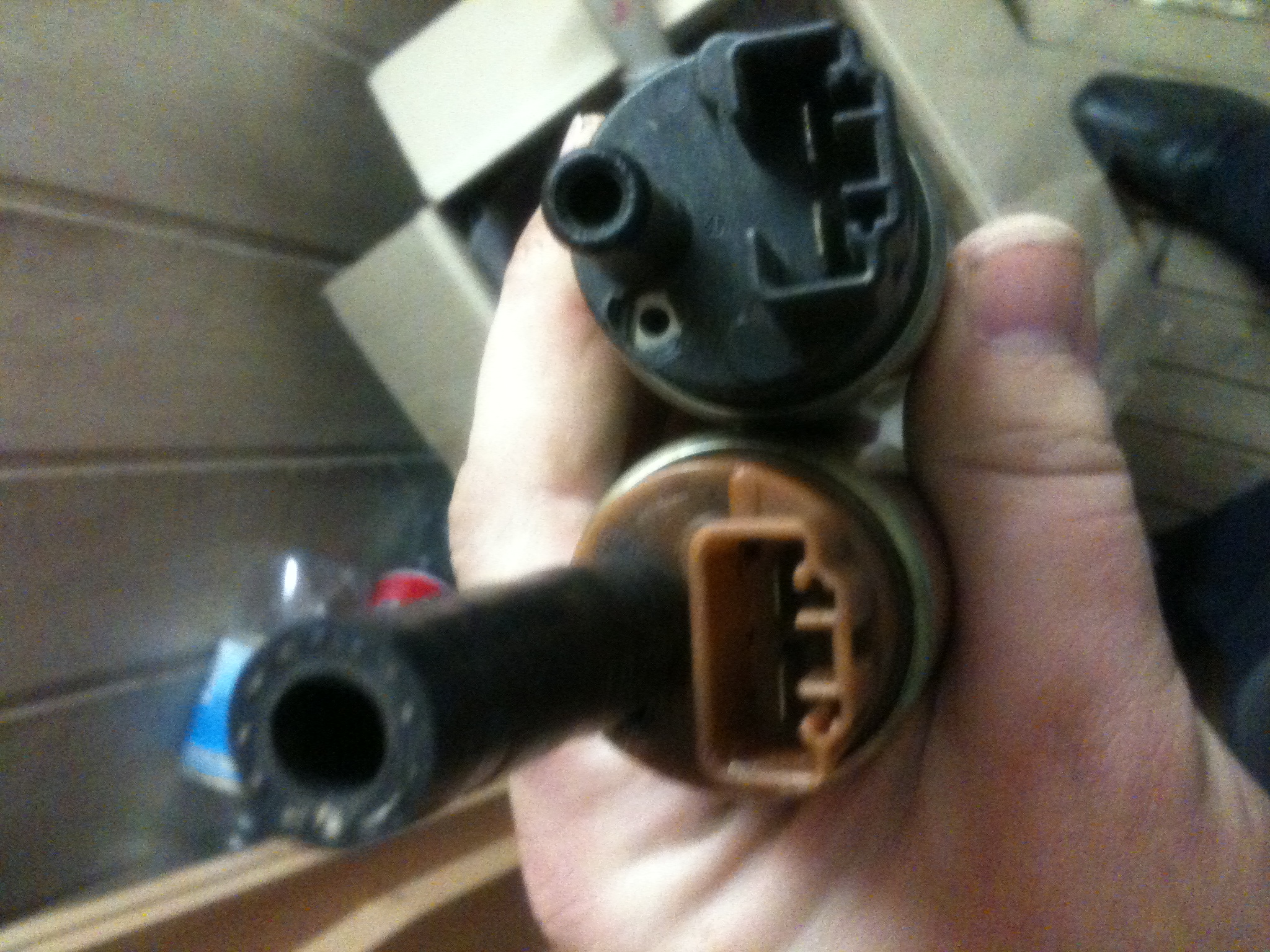

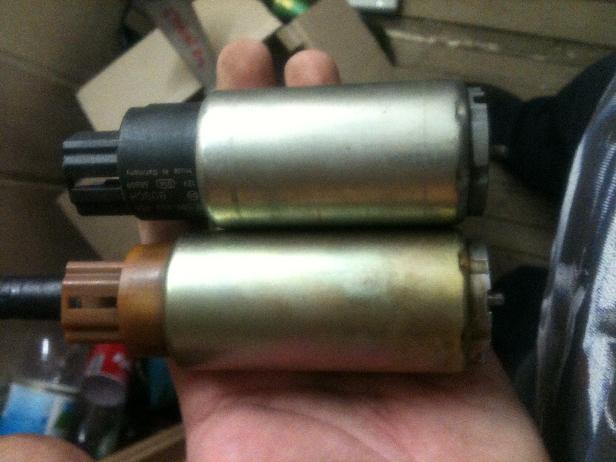

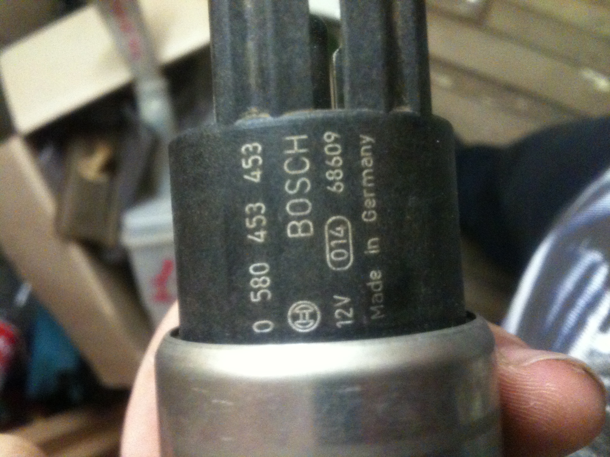

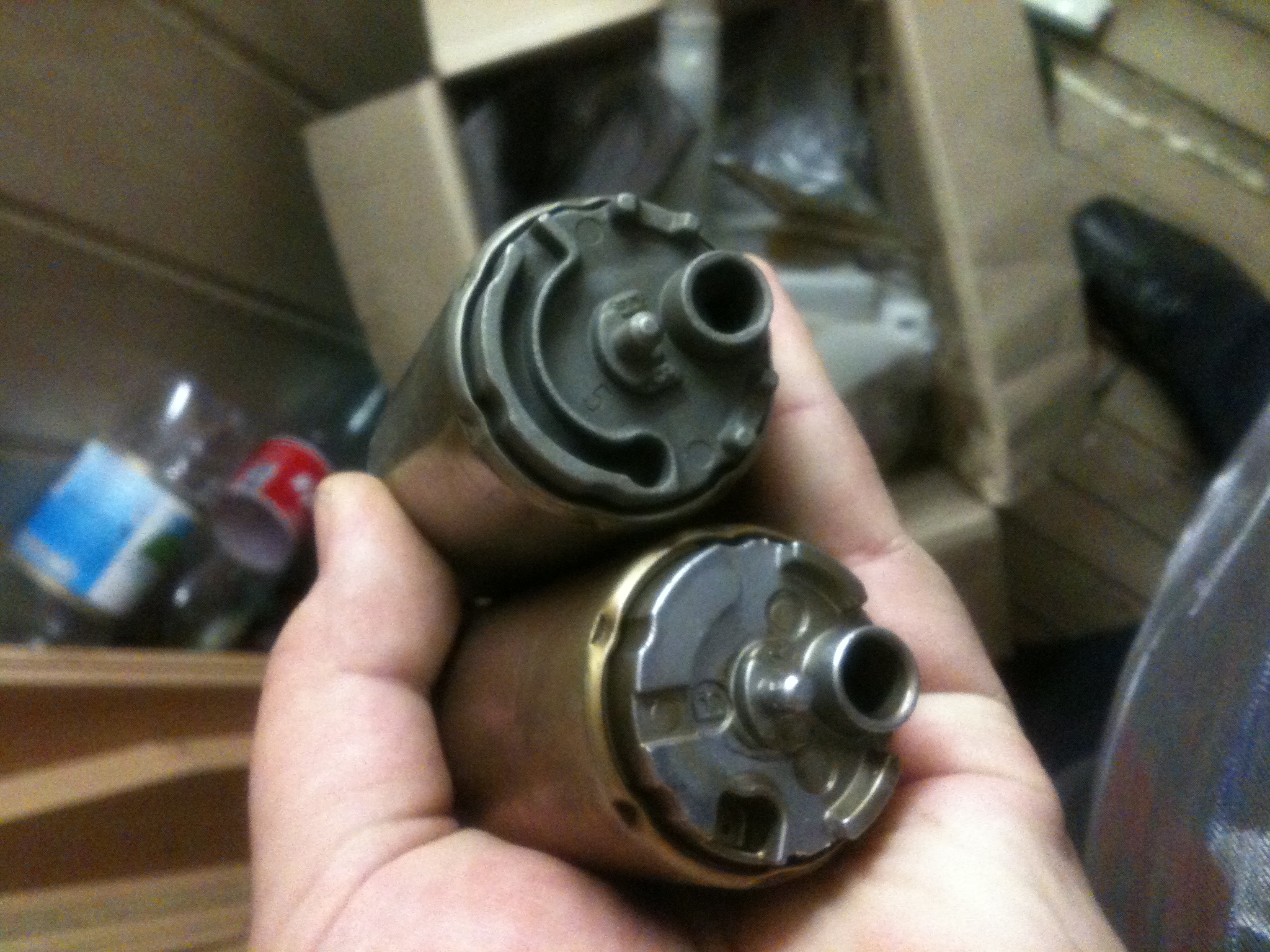

сравнения насосов

Грязь можно шлангом вытянуть из бака, сливая в подставленную на землю емкость.
Насос скорее всего уже мертвый, если ему приходилось гонять столько грязи по системе. Да и вся система скорее всего тоже забита грязью, раз уж сеточка повреждена. Сетку менять однозначно. Можно подобрать аналог по форме и размерам. Народ подскажет, кто уже подбирал.
Насос жиговский скорее всего тебе подойдет по параметрам. Ставь смело.
После всех замен, контрольные проверки всего, что выше перечислял все равно сделай. Контроль прежде всего. Чтобы точно знать, а не гадать на кофейной гуще и надеяться на чудо.

FPS105 этот фильтр более близок по размерам.
