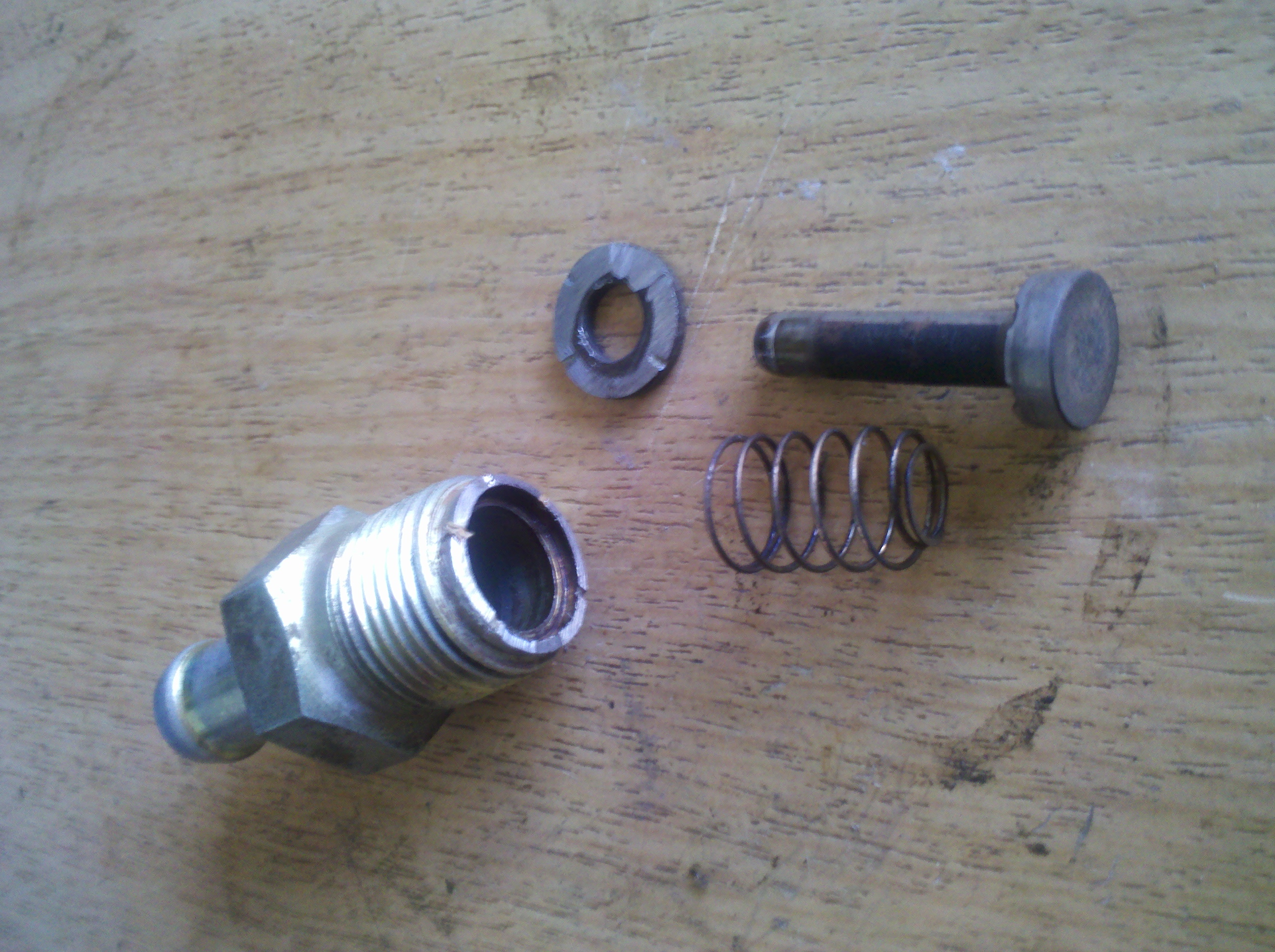

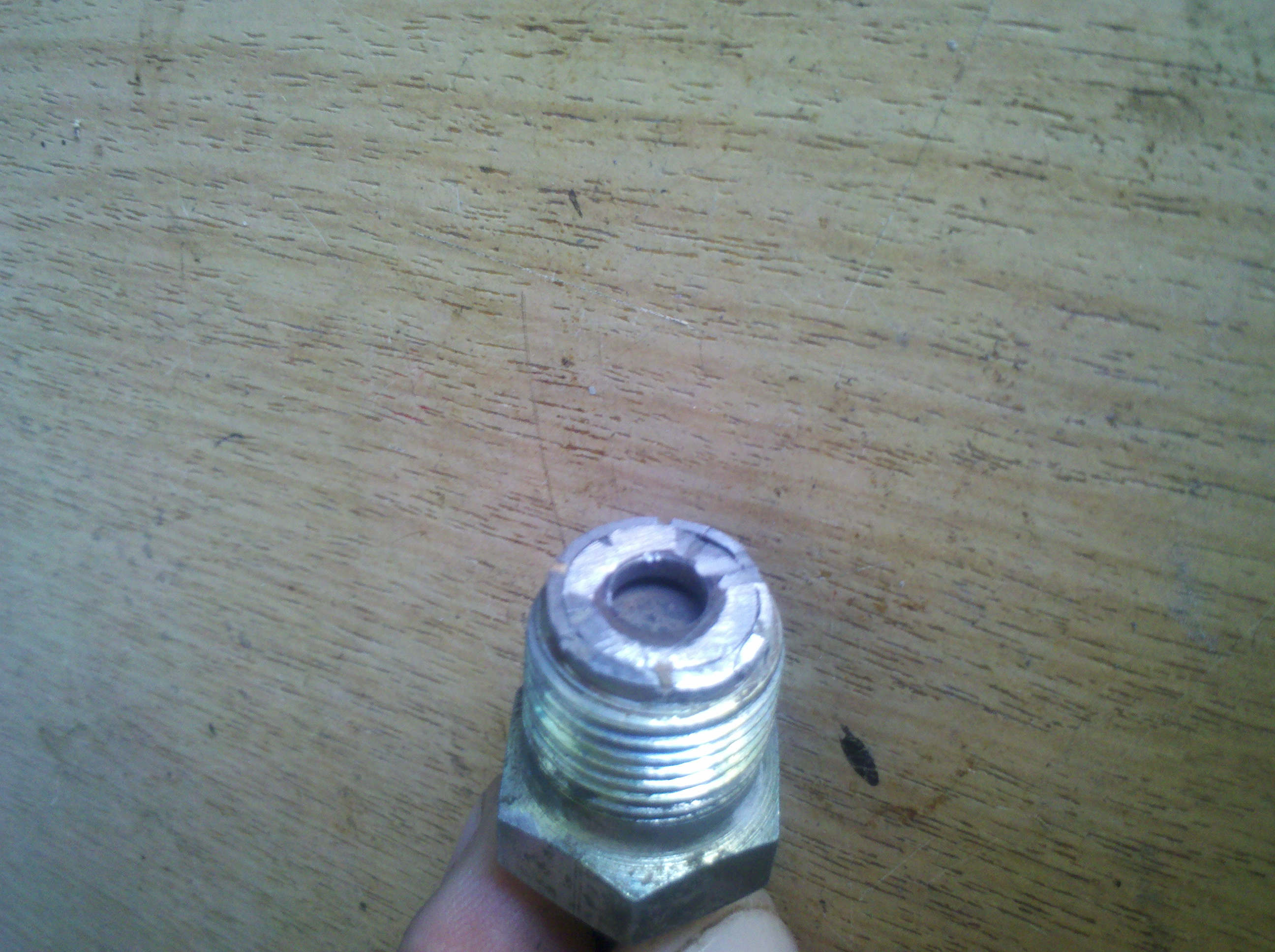

решил разобрать клапан, так как те же проблемы. и на горячую и на холодную запускается без проблем, но потом глохнет. если на педальку нажать, то не заглохнет.
сточил буртик со стороны рпезьбы. пружину держит шайба. вытащил, почистил, растянул витки у пружины. собрал, шайбу припаял к корпусу на четыре капли олова.
поставил на машину, ничего не изменилось.

Смотри, где садит вакуум. Скорее всего лопнула какая-то трубка.
