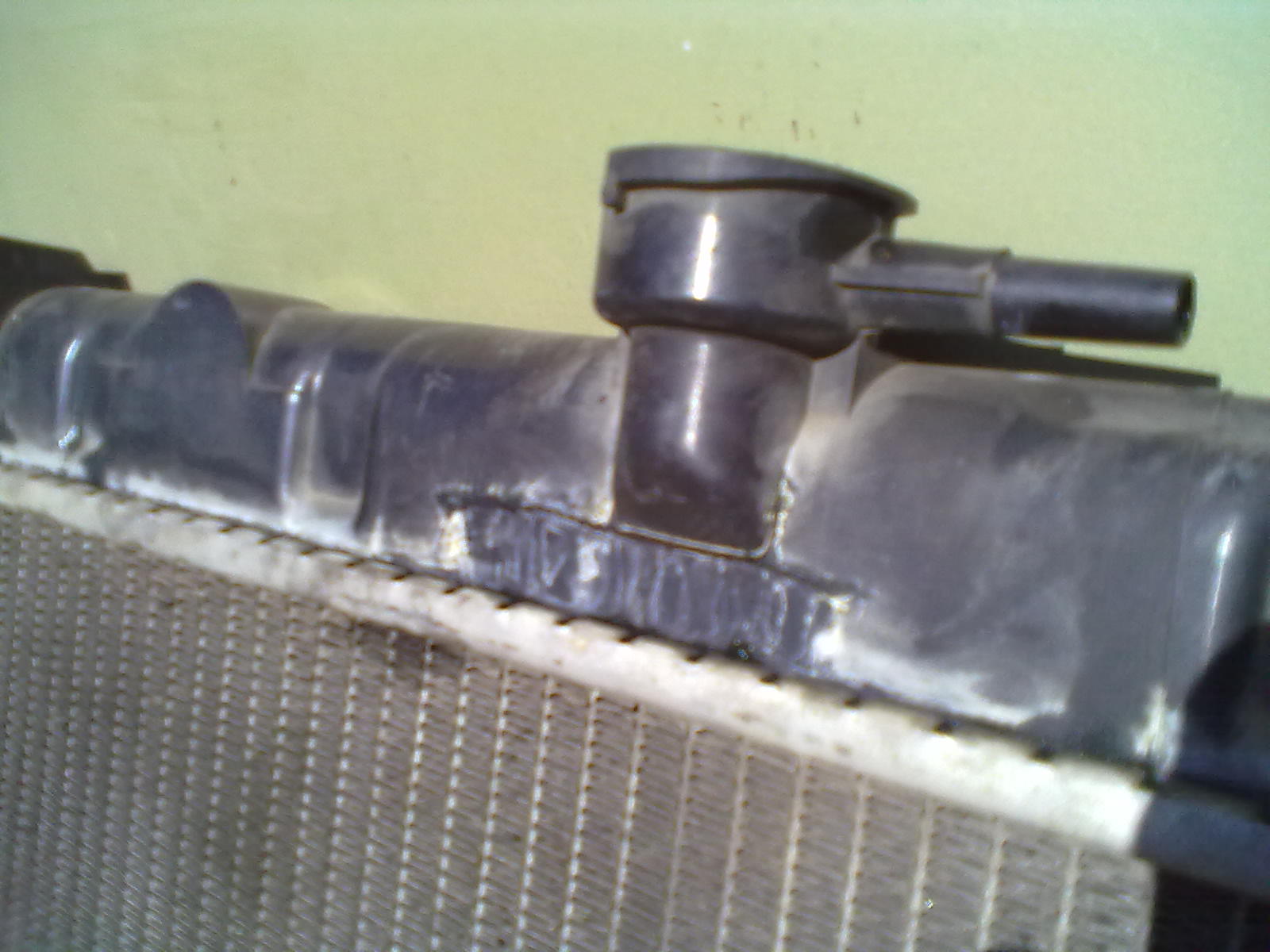

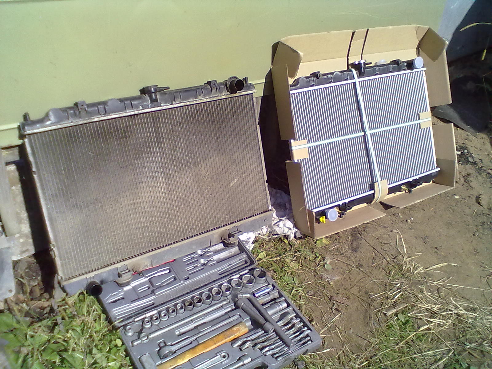

Мой ответ на тему, не ремонтировать, либо новый или контракт. У меня знакомые автолюбители говорят "Да я с клееным уже 10 лет и ни чё". Была у меня до авенира тойота carina surf 90г.в., трещина на радиаторе как на фото. Отремонтировали каким то керамическим клеем для этих дел, хватило на 2 недели. Теперь наступил черед авенира, купил новый тайваньский за 2000 рублей. Где гарантия что ремонтированный не откажет в самый ответственный момент, в моем случае друг попросил быть водителем на свадьбе. Vtral писал
А уже это может создавать напряжения в соединениях, приводящее к образованию трещин в пластике.
, так вот у меня капот утеплен на 10мм изолоном, крышка радиатора упиралась в утеплитель при закрытом капоте, есть отпечаток на утеплителе, насколько сильно я не знаю, возможно трещина появилась из за этого или время дает о себе знать. При установки нового проблем почти не было, крепления рамы вентиляторов к радиатору немного отличаются, на родном крепятся на саморезы, на новом под болт.

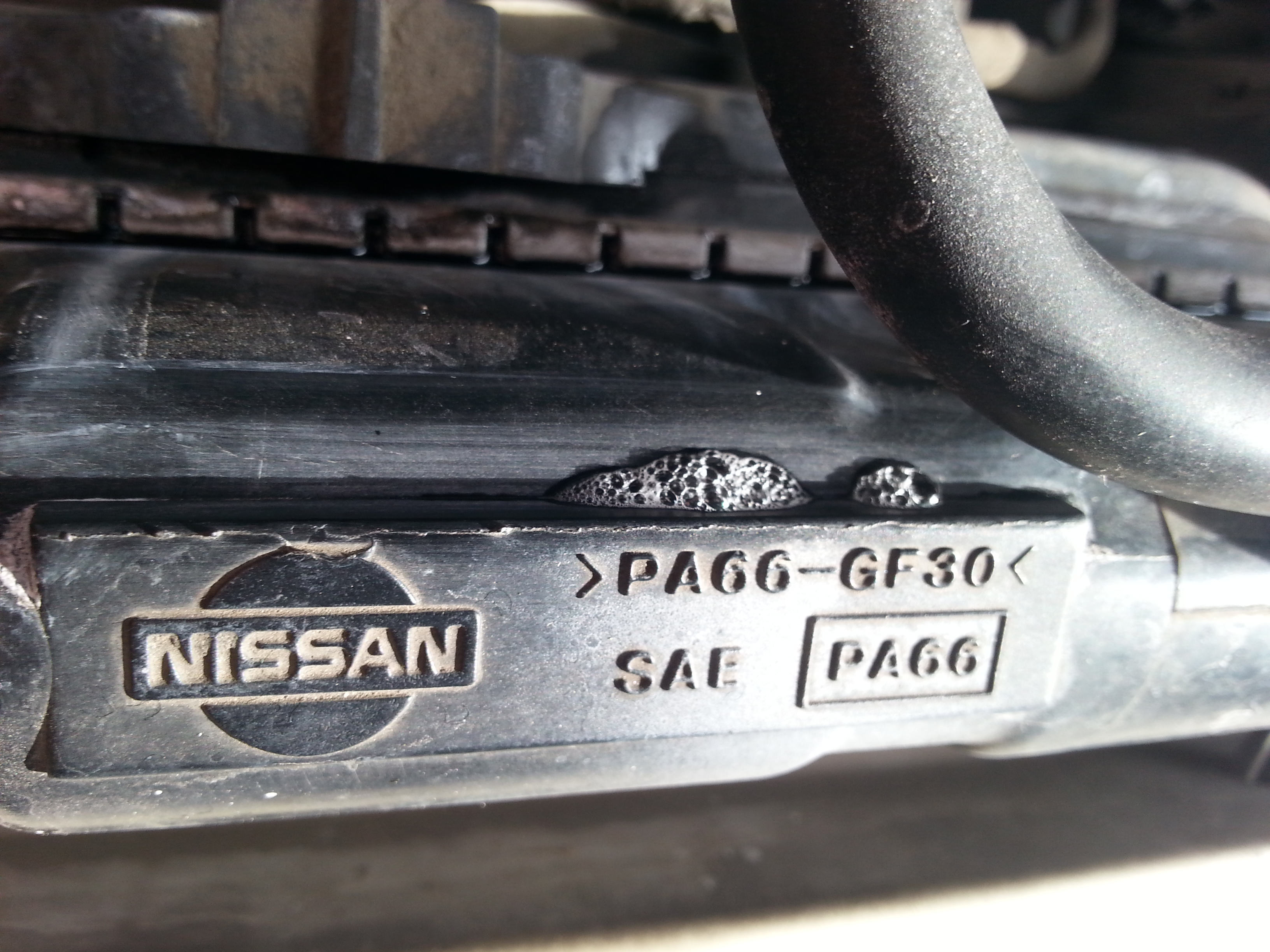

Чем можно попробовать отремонтировать верхний пластмассовый баченок?
Попробовал отремонтировать холодной сваркой (предел +120гр.) не выдержал.
Завтра попробую эпоксидкой заклеить.
Эпоксидки хватит на неделю.. пройдено
Либо менять верхний бачок, либо новый радиатор
