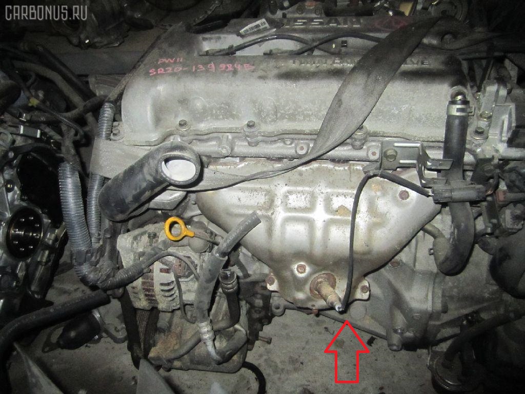

Привет всем! Не так давно начал обращать внимание, что мокреет часть двигателя которая чуть ниже лямбды.
130114095417mg_0027.jpg [ 238.57 КБ | Просмотров: 2178 ]
Откуда это может подтекать?
Жора масла нету, ну максимум грамм 250 от замены до замены. Немного сочится ещё из-под соединения трамблера с двигателем.
Nissan Avenir, SR20DE, 2000 г., CVT-M6, обвес вкруг, передний привод.

Может от трамблера стекать туда, может со стороны АКПП потеть или подтекать через задний сальник КВ. Проще всего помыть полностью мотор и там уже смотреть что и откуда берется.
