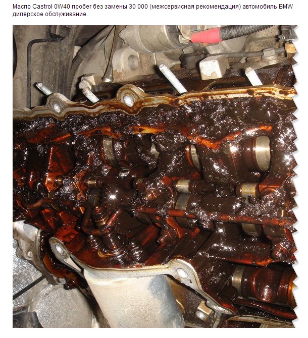

Да, я тоже думаю, что родное масло это не есть хорошо. Щас очень много масел с более лучшими допусками, чем сток. Как пример сегодня на лексусе 3 литровом знакомый открыл заливную горловину мотора, у него там черный толстый "нагар". Я спросил чего льешь? Он сказал тойотовское, оригинальное.) На крышке заливной допуск SL, 5-30. Насколько знаю, уже допуски SN идут..
Пробег у меня в 2 раза больше, 220 тыс, но в моторе чисто, Прокладку клапанной крышки, когда меняли - чистота.) Воможно причина в том, что прошлый владелец менял масло через 6-7 тыс, и я меняю так же часто.
У меня 98 год, и производитель в 98 году рекомендовал масло, исходя из допусков и выбора того года. Щас 2013 год и лить масло допусков 98 года, мне кажется, неразумно. Так же соглажусь с тем, что цена на родное масло никак не говорит о его качестве..

Мне кажется что многие сильно заморачиваются фирмами масел, но почему то не хотят уменьшить интервалы между заменами. На форуме мицубиси галанта gdi писали, что присадки в масле больше 7 тыс не живут, и далее мотор работает чисто на базе масла. А они маслами заморачиваются, у многих гидрики стучат.
Я вообще не понимаю, как на некоторых машинах новых интервал ТО 20 тыс :shock:
Где то читал, что это своеобразный маркенинговый ход, для потребителя интересен наибольший интервал ТО, вот производитель и максимально увеличивает его. Но производителю нужно, чтоб машина гарантию проездила, а дальше не его проблемы..

источник http://www.nismo-club.com/index.php?showtopic=9458
Безымянный.jpg [ 201.44 КБ | Просмотров: 7571 ]
