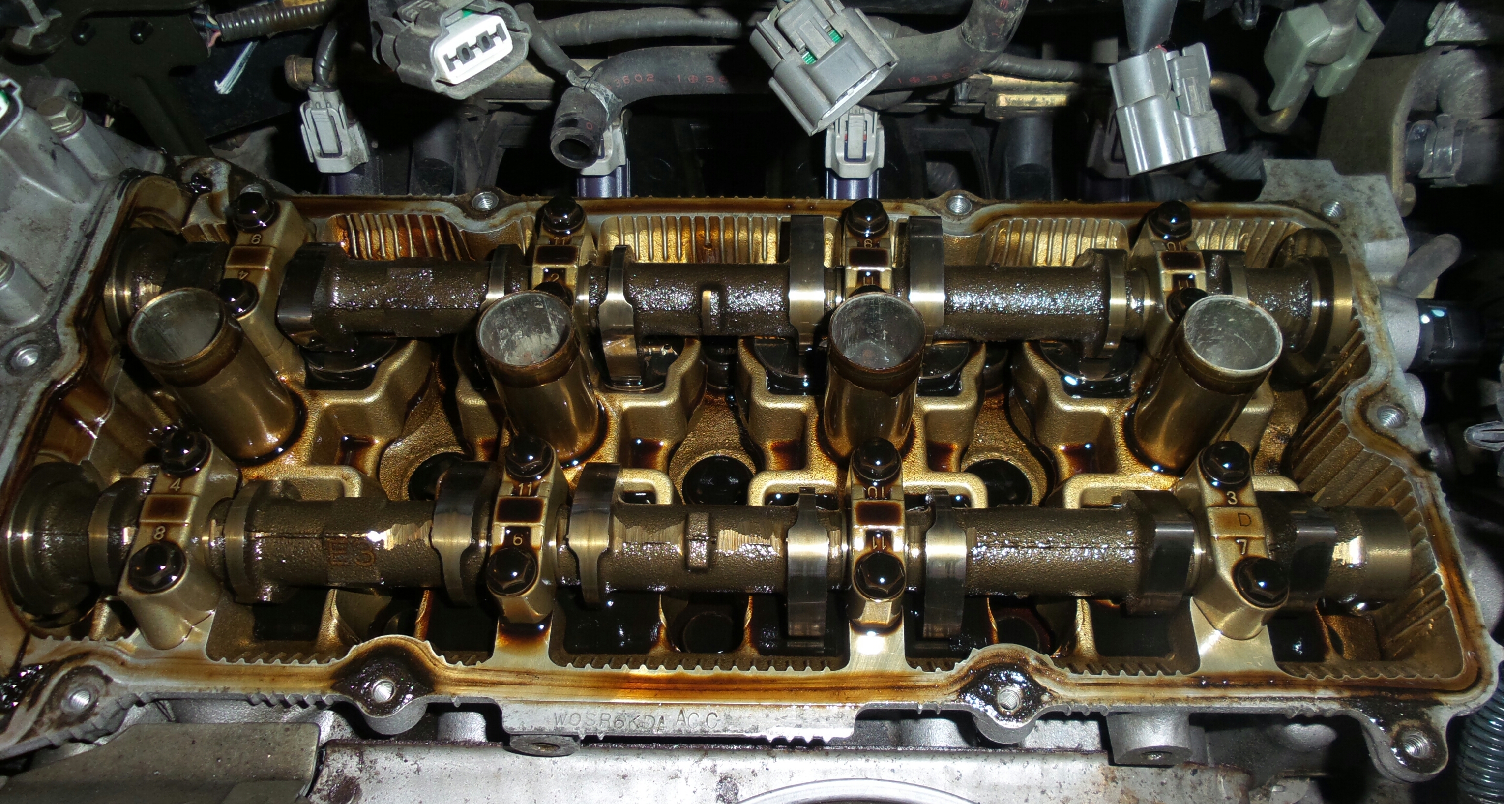

Менял прокладку клапанной месяц назад.тоже сфотал.
Лью всё подряд.5/30.5/40(Мобил.Ниссан.Тоёта.один раз даже Хёндай заливал)меняю раз в 8т.к.

Результат уже виден. Равномерный коричневый налет лаковых отложений. Жди проблем с регулятором фаз газораспределения, муфта очень не любит такое состояние.

Результат чего?
Мотор берёт понемногу масло уже 80т.км.

Результат применения хренового масла. Лаковые отложения на всех поверхностях. Как краска, тонким, но твердым слоем.
Эти же отложения возникают внутри гидравлических механизмов, от чего эти механизмы сначала начинают подкусывать, а потом заклинивают совсем.

То есть.Вы уверены что используете не хреновое масло?!Наивно.Рынок наводнён фальсификатом.
Эта плёнка результат угара.вследствии окисления от контакта с выхлопными газами.

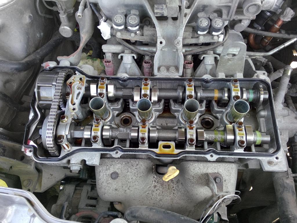

Не поленился долистать до фотки vtral - a, разница очевидная.
Так сравнивать удобнее.

Молодец.возьми с полки пирожок.
У втрала пробег смешной для этого мотора.и кольца впорядке.
Присоедини теперь третье фото мотора жени14 с предидущих страниц.у него пробег ещё больше моего.и ты не поверишь-тоже есть разница.

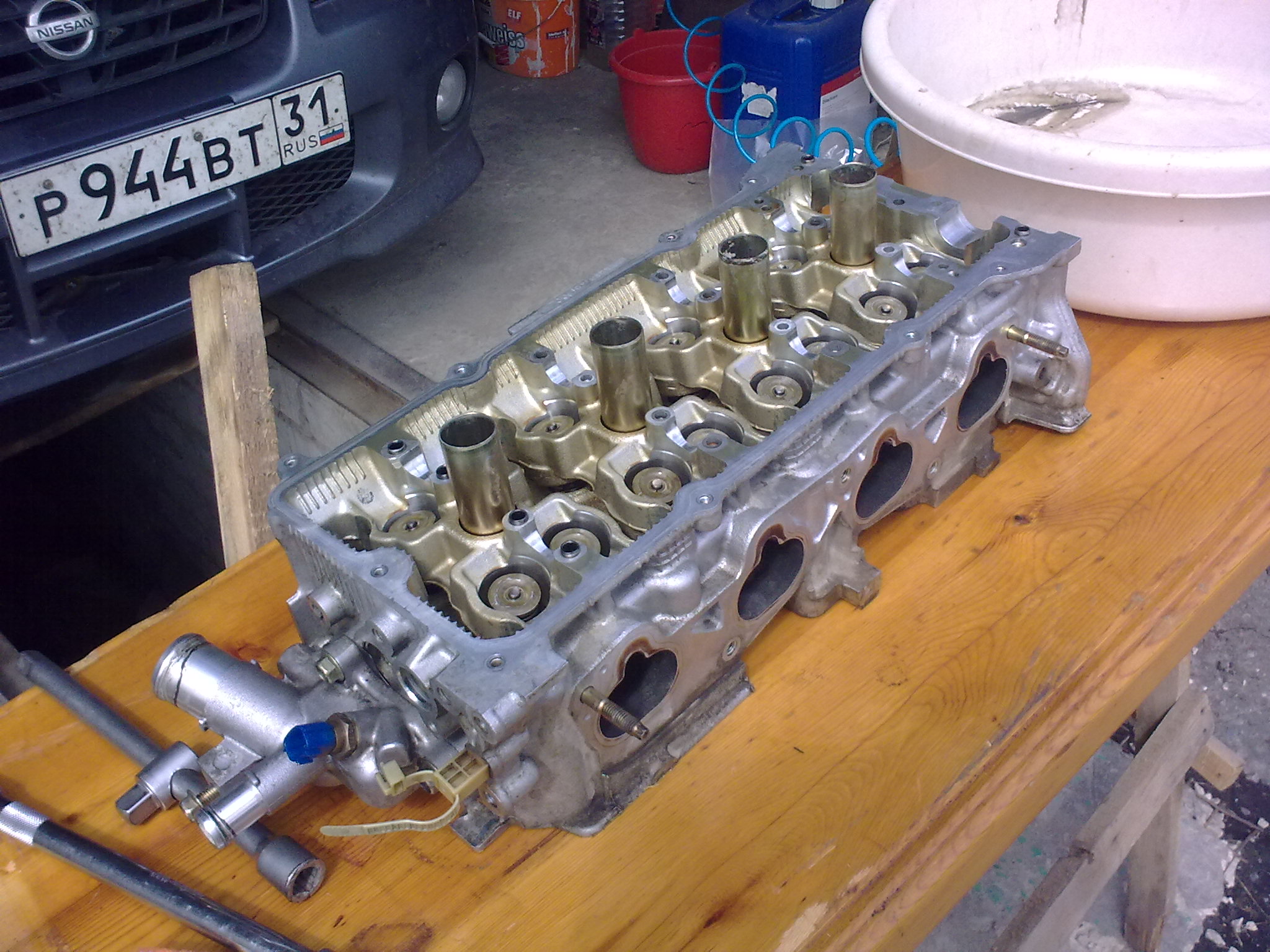

Фото моей гбц кстати при пробеге как раз как у втрала сейчас.она только салярой помыта была.

Про пробег не спорю, но разница слишком явная. Х.з. как так салярой можно отмыть, ни когда не умел так отдраивать детали.
