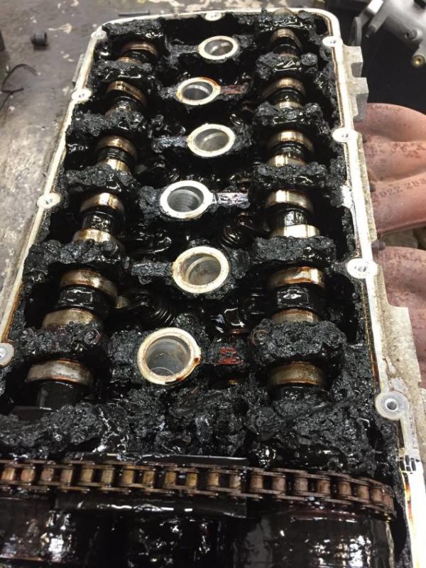

Хорошо если год, где то читал, что америкосы так любят - тратить по минимуму и вспомнил статью про двиг ауди, а котором 130 тык не меняли. Может рекламный трюк, не знаю. http://www.audi-club.ru/forum/showthread.php?t=418052
audi tt.jpeg [ 98.68 КБ | Просмотров: 11121 ]

Сообщения: 949
С Японии тоже такие бывают.
 Заголовок сообщения: Re: Масло в Двигатель
СообщениеДобавлено: 10.02.2016 16:36
Я согласен, вообще везде такие "юзеры" могут быть, я когда полноприводный брал 8 лет назад - привезли его ж/д контейнером за 9 тыщ км из уссурийска в москву и масло в двиге было чернищщеее и на самом самом кончике щупа. Пробег был 74 тыка. Заменил сразу с промывками
