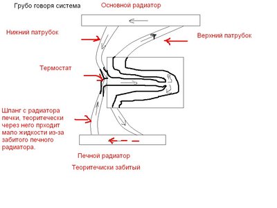

Нет, сейчас вся система в первозданном виде. Все "новшества" с нее убраны. Т.е. нет никаких доп.подогревателей от 220В и прочей какой-либо "принадлежности".
Термостат блокирует подачу холодной жидкости потому, что через печной радиатор до него доходит ее слишком мало и она недостаточной для открытия термостата температурой. (теория).
На счет картинки: я слабо представляю циркуляцию жидкости в самом двиге, но внешний котнур примерно таков.
Безымянный.jpg [ 117.03 КБ | Просмотров: 10450 ]

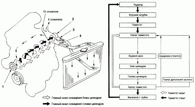

Картинка взята из Система охлаждения Nissan Almera. А на счет печки заблуждаешься, т.к. не тот объем через неё проходит (это и по диаметру шлангов должно быть ясно), да и летом, обычно, краны на печку перекрывают.
nissan_almera.gif [ 36.54 КБ | Просмотров: 10449 ]
