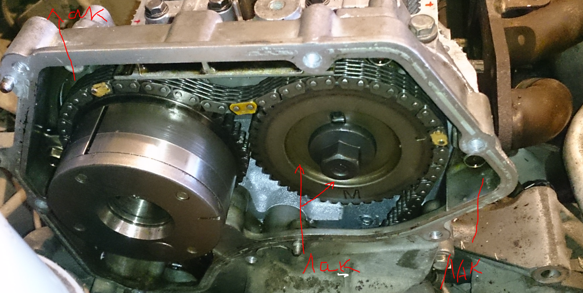

Но я использовал промывку и убедился при снятии ГБЦ, что она растворила лаковые отложения на стенках ГБЦ. Как там кольца - не знаю.

По вопросу растворения лаковых отложений я уже писал, что при вскрытии ГБЦ (а это основное место их скопления) лаковые отложения были в полурастворенном состоянии, т.е. местами наблюдалось стекание со стенок масла а под ним чистый металл, т.е. сгустков не наблюдал, просто темное масло. А в тех местах, где стекание не наблюдалось, а был виден лаковый слой, при проведении тряпкой на самой тряпке оставалось загрязнение (как по грязному стеклу проведешь - стекло чистое, а на тряпке грязь), а металл блестел заводским цветом (хоть металл и с шагренью). Т.е. у меня сложилось ощущение, что лак не отваливается от стенок сгустками, а именно растворяется с маслом. Причем со снятым ГБЦ мотор простоял под воздухом 2 недели (пока сдал ГБЦ на дефектовку, пока нашел время чтобы прикрутить ГБЦ назад) и на тех местах где я тряпкой не протирал, после этих двух недель лак стирался тряпкой так же легко. В общем, по моему, не должны забиваться каналы после использования присадки, которую я использовал, номера не помню - от LM, на 200 км. которая.
На фото ниже пример налета, который легко оттерается тряпкой (саму гбц уже почистили в сервисе, а до этого не сфотал), примерно также, только в разы заметнее и плотнее было на стенках ГБЦ. На фото местами я немного касался тряпкой или руками и сразу появлялись разводы с очищенным металлом.
