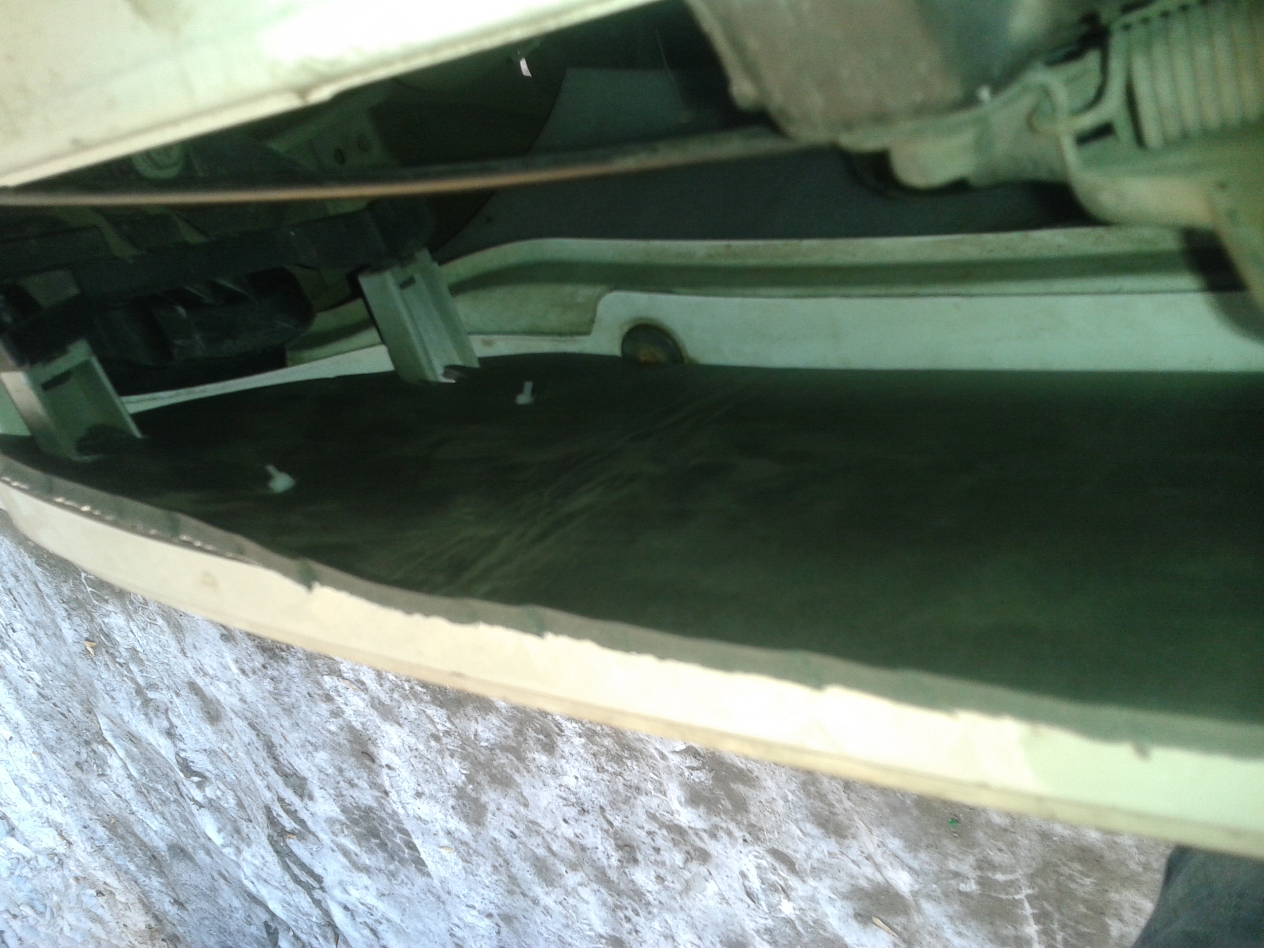

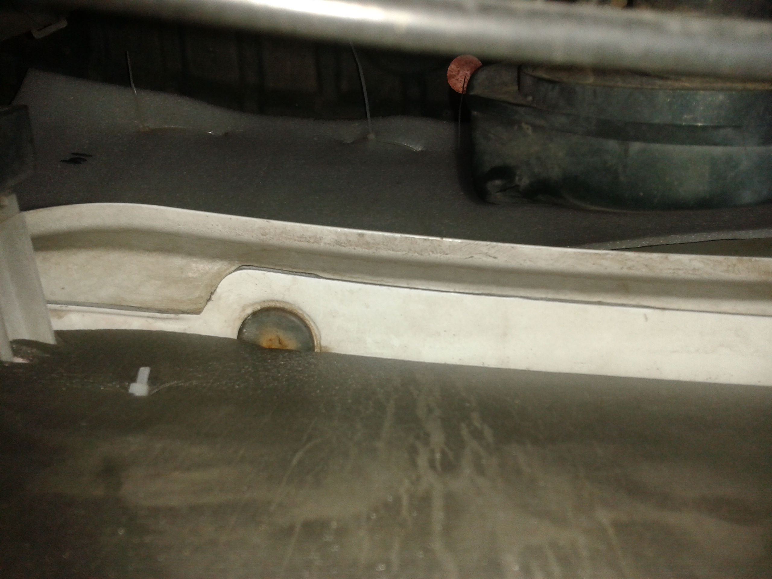

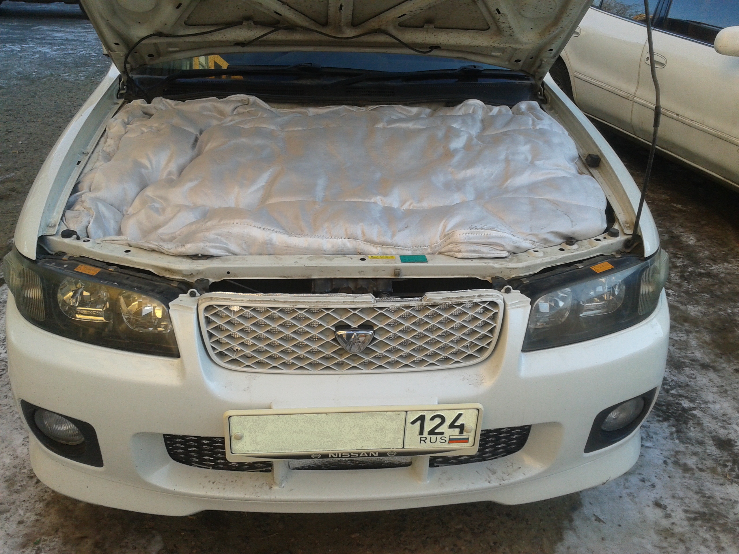

Вобщем на эту зиму я сделал так, отмерил примерно по размеру верней и нижней решетки два листа пенофола (вроде так называется) просунул под решетку, место есть рука проходит. и закрепил все это на стяжки. потратил минут 15. и демонтаж не долгим будет. до этого три зимы ставил везде картонки - при 80км/ч -35-40, машина замерзала порядком, особенно коробка. вообще считаю надо и снизу закрывать, чтоб меньше задувало.

Salut X, SR20DE, MCVT, белый перламутр самой жирной комплектации. Subaru Forester 2.5X АКПП
СообщениеДобавлено: 24.11.2011 09:42
неплохо, но вот это одеяло которое на двигателе я бы спереди так не подтыкал, я зажимаю между капотом и телевизором, иначе есть вероятность что это одеяло упадет на выпускной коллектор.

а там получается порядком узкое пространство между телевизором и радиатором, и крепко держит одеяло как раз в этих целях. Кста одеяло не горючее и годится даже для тушения пожаров. до этого ездил с обычным "клетчатым" домашним одеялом, чтоб не попало на коллектор в это же пространство вставлял картонку и загибал на клапанную крышку :oops: . щас фсе профессионально и негорюче 8-)

Все отлично сделано. А главное - просто, и доступно каждому.
И двигатель очень будет благодарен.

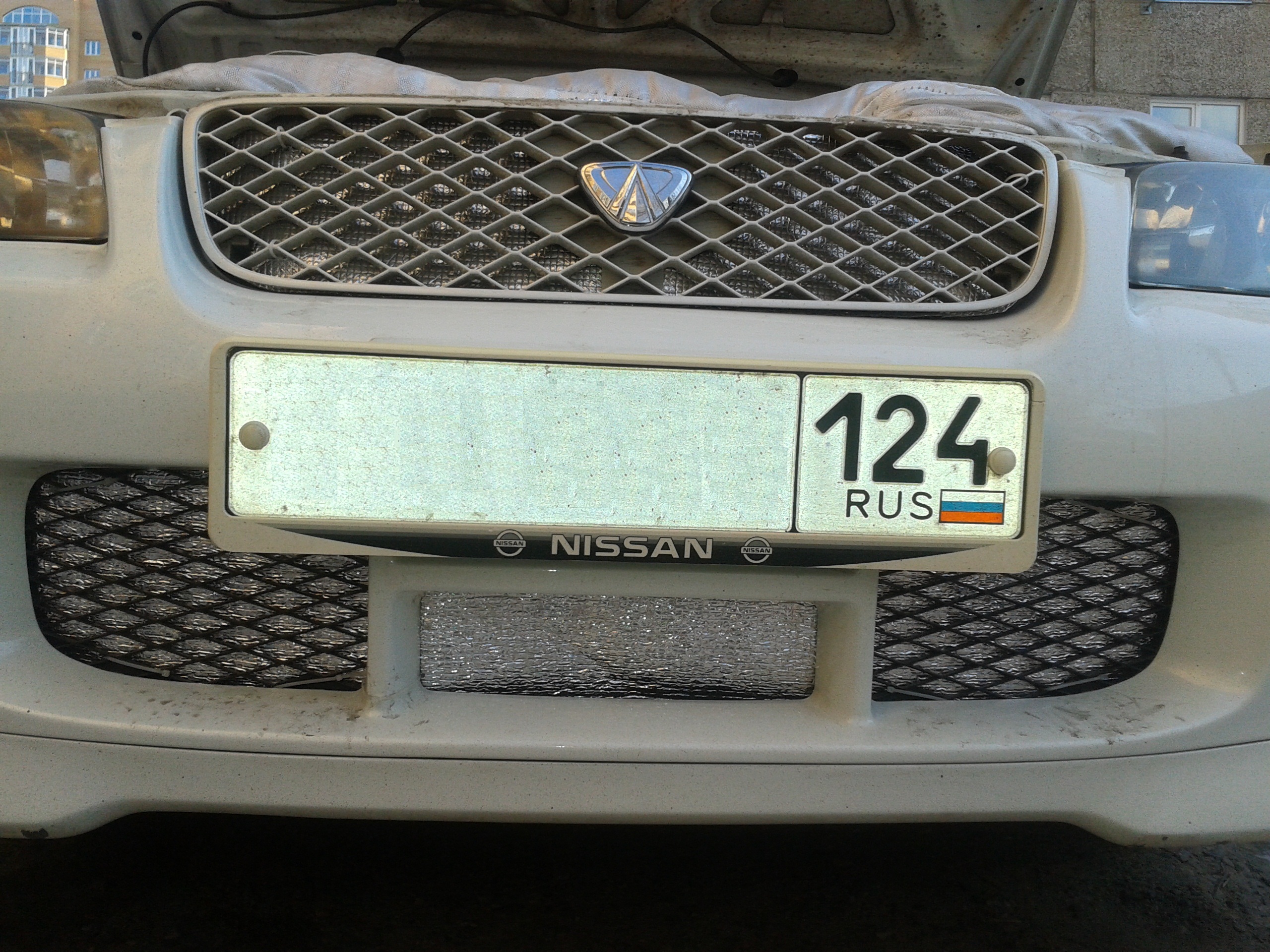

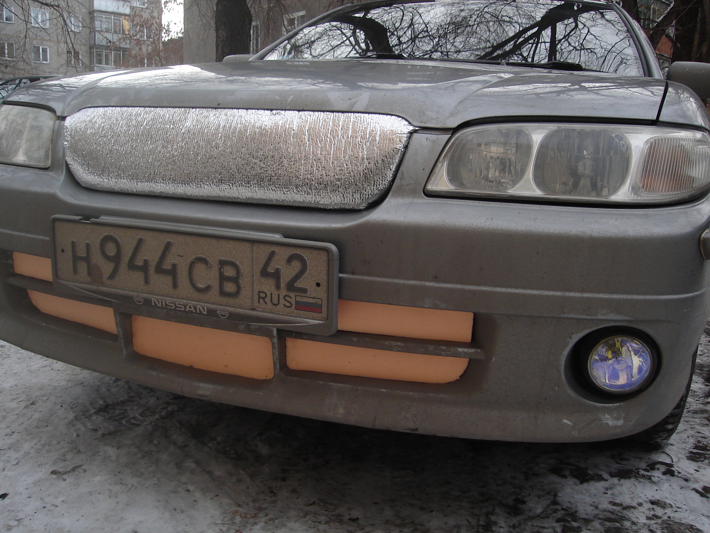

Недостающие фото
DSC00998.JPG [ 1.74 МБ | Просмотров: 12816 ]
DSC00999.JPG [ 1.64 МБ | Просмотров: 12816 ]
DSC00997.JPG [ 1.67 МБ | Просмотров: 12816 ]

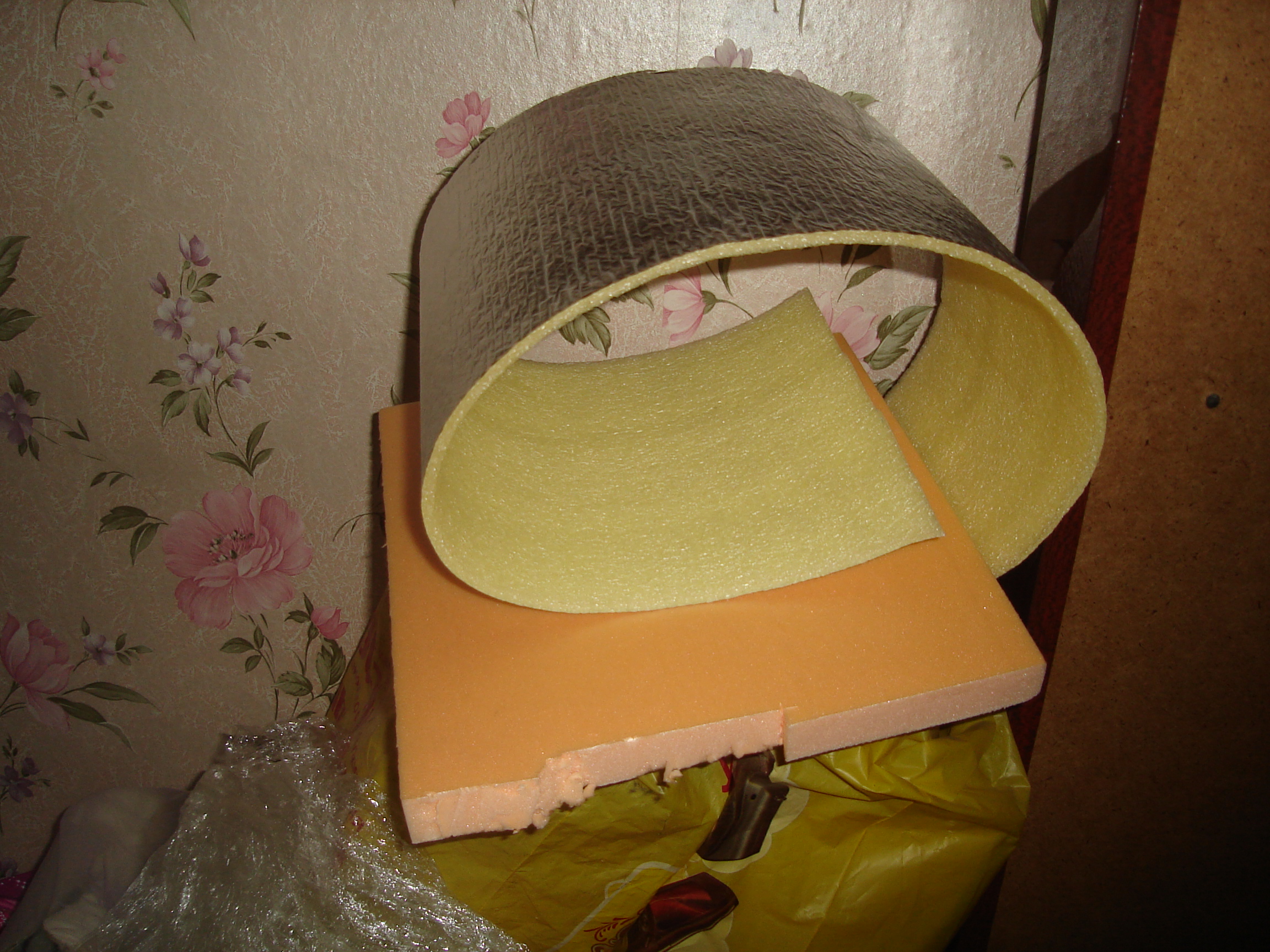

Потратил на вырезание 30 минут, на установку 2 минуты.
На решетке сплен фольгированный просто подоткнут по периметру и сам прекрасно держится без доп крепления.
В бампере утеплитель технониколь вырезан по форме и вставлен просто врасклин.
Вот только вид неочень получился, нода покрасить его в цвет что-ли?
СообщениеДобавлено: 24.11.2011 13:24
Скорее зачернить... Прям из баллончика пшикнуть, матовым черным, без ацетона, на водной основе...
Нитро нельзя, пенопласт разъест.
блин, я голову сломал у жены на хонде чем же закрыть, там бампер весь радиатор закрывает и спленом изнутри никак не подлезешь!
на выходных так же сделаю

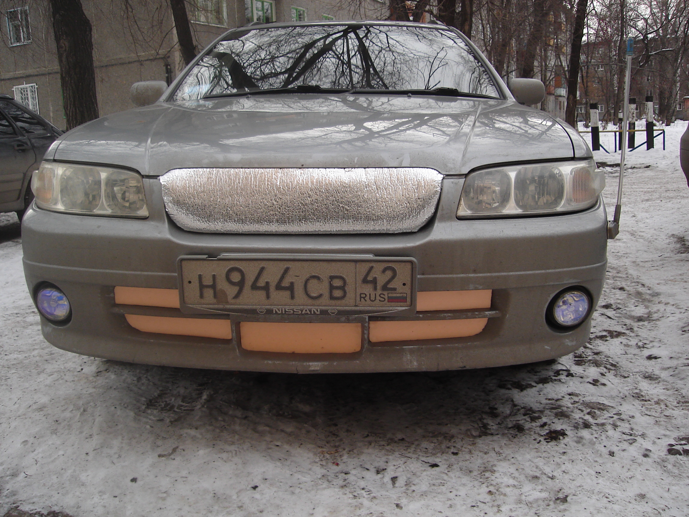

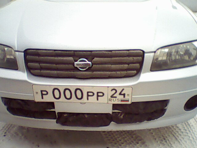

Лампонюх, напиши название утеплителя и отзовись о том как держится "враспорку" на трассе. Добавлю свою фотку, решётку проще наверное как у меня заглушить, при этом её частично можно открывать при необходимости. Затыкал строительным утеплителем нарезанным на "колбаски".
re6etka.jpg [ 158.42 КБ | Просмотров: 12777 ]
СообщениеДобавлено: 25.11.2011 11:09
Кстати, "колбаски" эти бывают и радикально черного цвета, из микропористой резины. Очень хорошо подойдет для этой цели, и вид будет пристойный...

Съездил в выхи на Алтай. Температура на улице была -10. Ехал 100, при затяжном крутом подъеме (километра 3, обороты держал 3500об/мин чтобы скорость не падала ниже 90), в крнце подъема замечаю что стрелка температуры вдруг пошла вверх. Скинул обороты(ну и скорость соотв-венно) температура неспеша снизилась. Закончился подъем, далее пологий спуск, даю газу температура опять вверх. Короче остановился вынул из бампера нижнюю среднюю затычку, больше ни разу не нагрелся ни в один подъем, и температуру теперь климат нормально забортную показывет.
