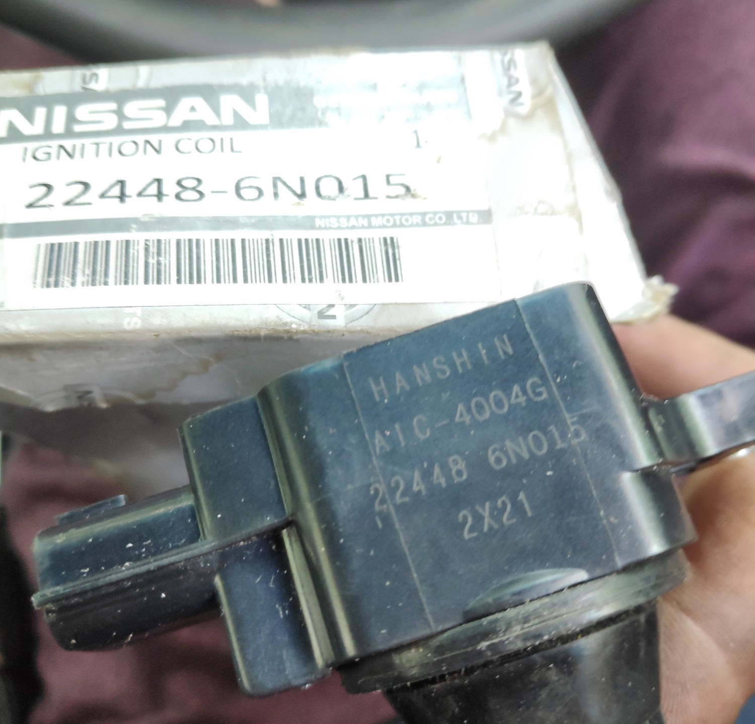

С момента ошибки два года назад вожу оригинальную катушку в багажнике, т.к. сегодня снимал клапанную крышку, подумал, а почему бы не поставить оригинал на место AVANTECH - ну как говорится, для красоты ряда ))) Оригинальная катушка, купленная в актодок, имеющая все маркировки оригинального номера
Катушка.jpg [ 388.3 КБ | Просмотров: 14600 ]
- выдает чек по цепи катушки - нет импульсов! Сбрасываю чек, прочищаю поджимаю как могу контакты, скидываю ошибку. Чек! Меняю пружину, снова чек! Меняю тупо катушку обратно, как все и стояло, чек пропадает.
Оочень разочаровался, т.к. оригинальная, ни разу не бывашая в употреблении катушка оказалась браком и не посылает импульсов. Я кончено как будет время и деньги, отдам ее электрику на осциллограмму, жалко все таки 2.5 тысячи. Зато надо отдать должное - аналог avantech работает отлично почти три года! Так что насчет катушек я для себя решил (может и сгоряча), нефиг переплачивать за оригинал. Хотя многие датчики, работающие по принципам датчика холла (взял аналоги ДПКВ и ДПРВ - все супер), переключатели лямбда (взял анало г бош - супер) и подобные - надо брать только новые и не обязательно оригинал, пусть они отходят меньше, но не факт.
