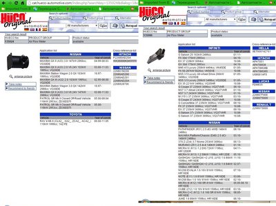

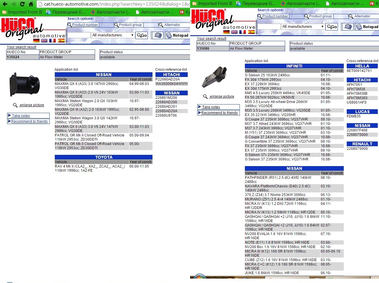

Не всегда в том каталоге точные соотвествия, согласен. Так как цена не маленькая, я бы задал вопрос на сайте производителя или по горячей линии, в интернет магазинах идет ряд артикулов сходных, по каким принципам они их объединяют не знаю, но я думаю кому надо взять точный аналог по креплениям, сопротивлениям и так далее выяснит досконально всё.
Пока есть время - написал запрос на сатйе хитачи и в поииске hitachi global (Hitachi Automotive Systems Europe GmbH has acquired 100% share of HUECO Automotive GmbH in Germany - то есть Хитачи владеет 100% акций hueco) нашел такие соотвествия для ваших сенсоров, сильно глубоко не копался но вот slave hard нашел аналоги NISSAN Air Flow Meter 22680AD201 135024, а vtral NISSAN Air Flow Meter 226807S000 135086 :
MAF.jpg [ 401.2 КБ | Просмотров: 12117 ]
Причем cross reference list видимо и есть то самое соотвествие от производителя.
