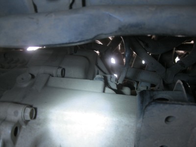

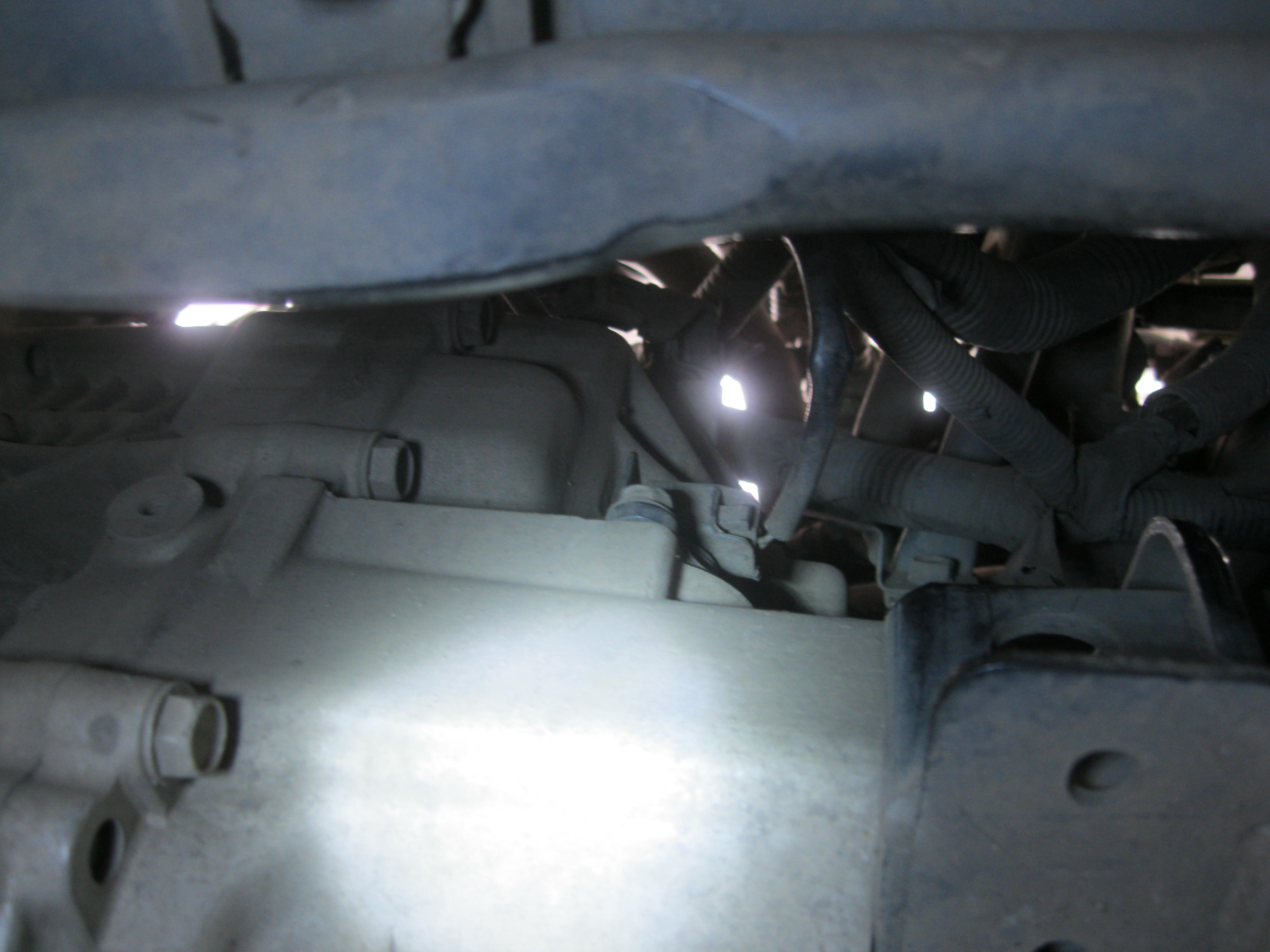

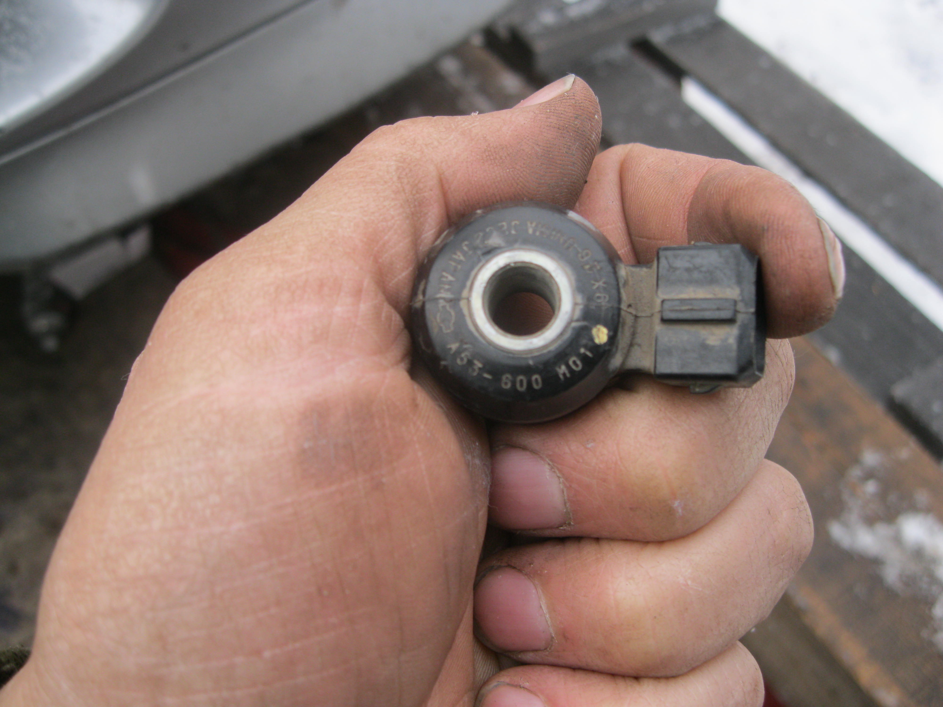

пожалуй добавлю про замену дд . с первого разу ниче не вышло,перепортил несколько ключей,потом был куплен на 12 с трещоткой,накинул его ,уперся с низу лежал,и все открутился болтик.ну и наживить очень сложно было .
Комментарий к файлу: а это что за датчик на коробке? кто знает.

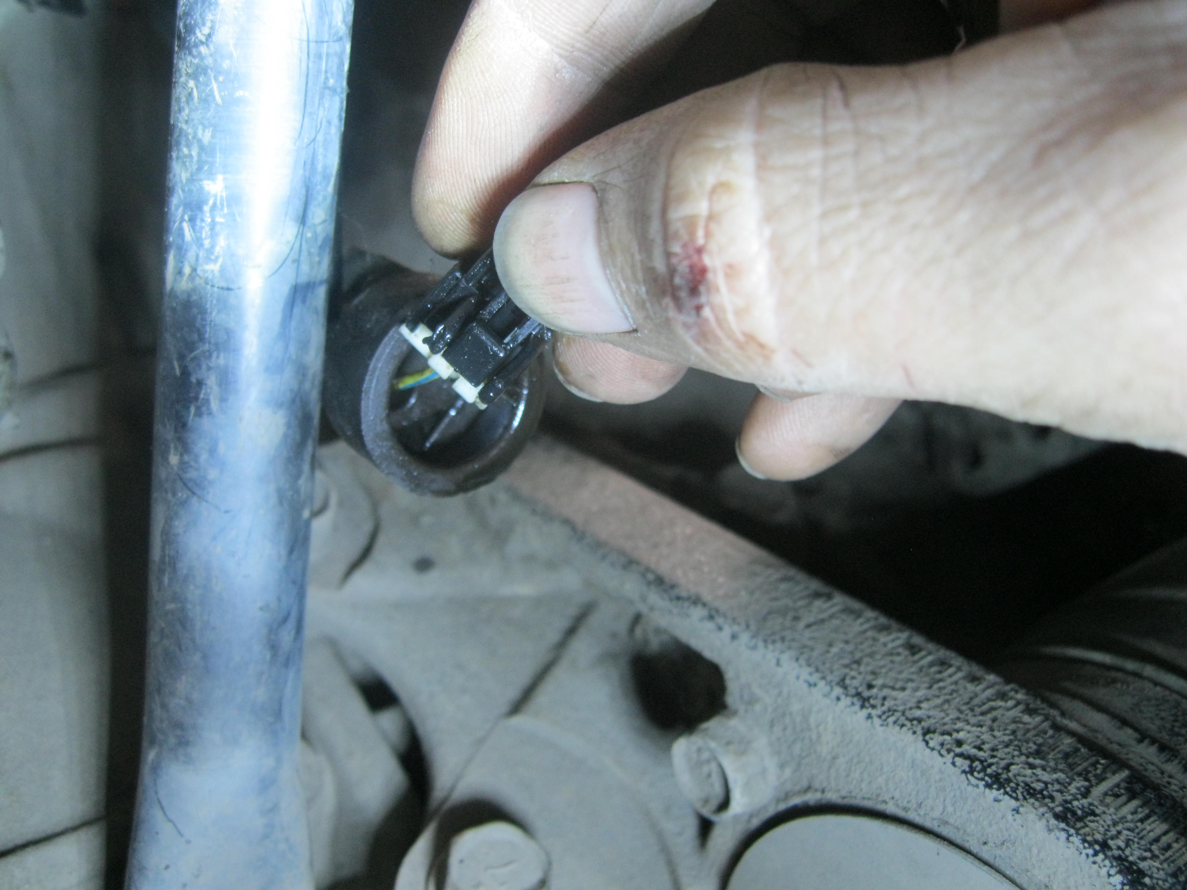

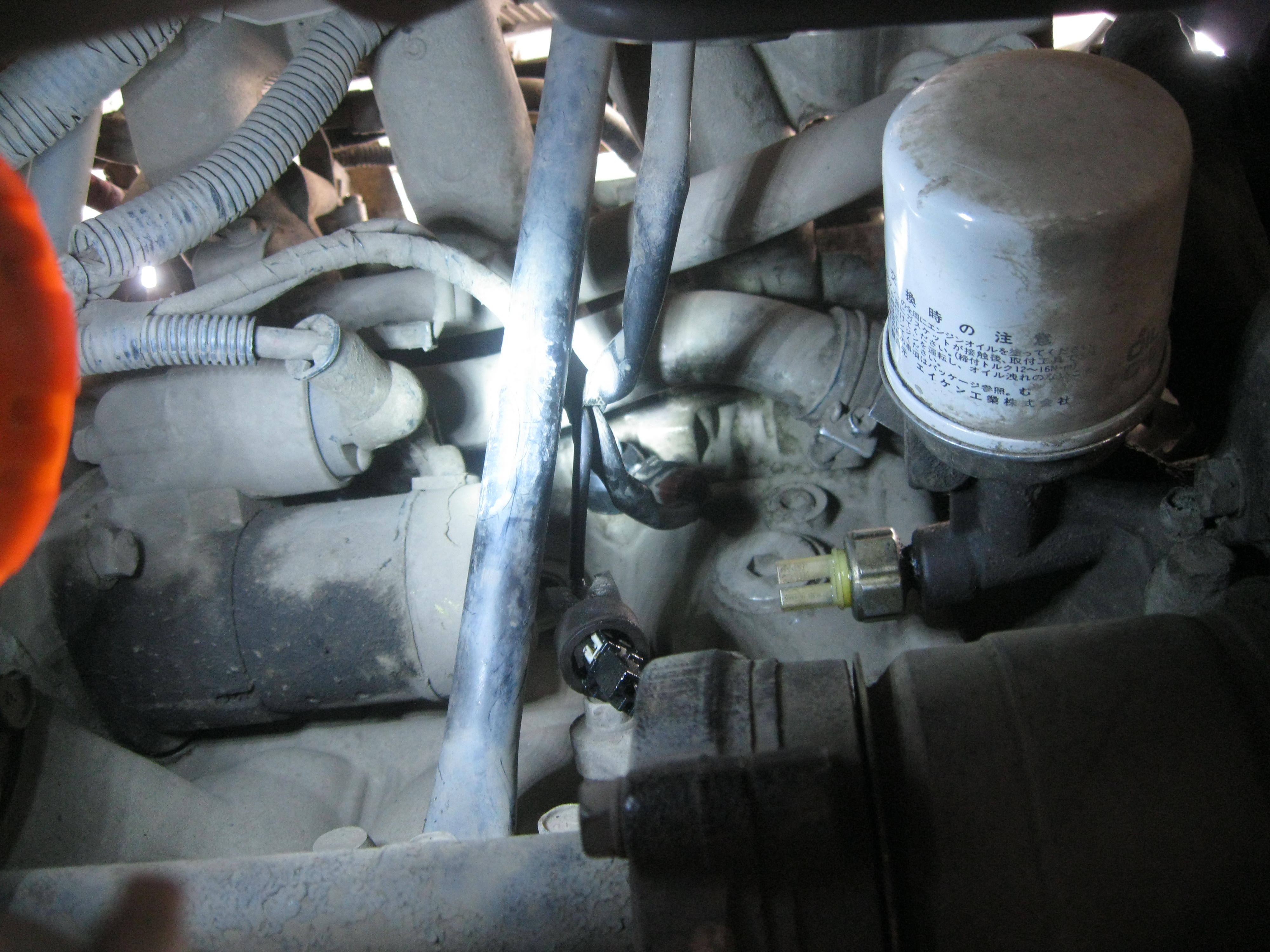

Комментарий к файлу: в прошлый раз не мог снять с датчика давления масла штекер оказалось надо давить не всем пальцем а отверткой на маленький язычек по середине.
IMG_4573.JPG [ 804.05 КБ | Просмотров: 10717 ]
Комментарий к файлу: старый .
IMG_4586.JPG [ 764.51 КБ | Просмотров: 10717 ]
Комментарий к файлу: новый датчик
IMG_4571.JPG [ 1.16 МБ | Просмотров: 10717 ]

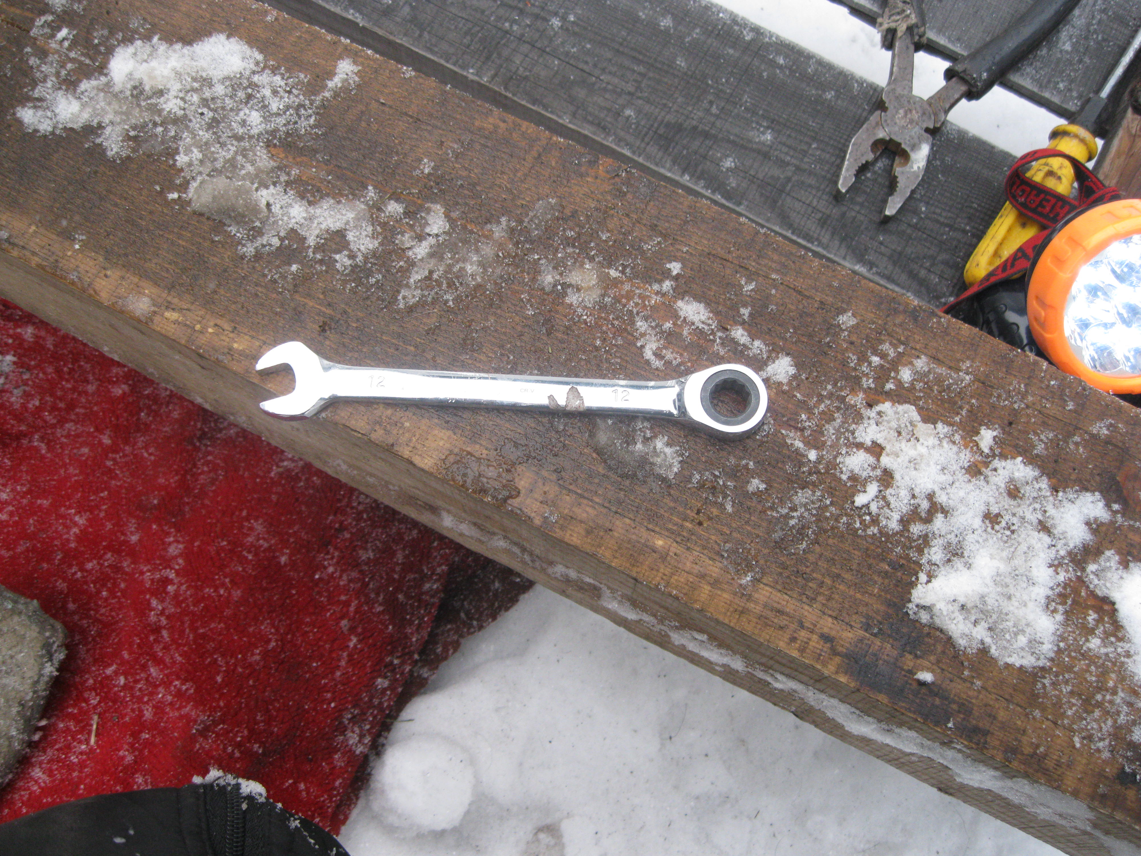

а супер ключик забыл :)
IMG_4583.JPG [ 1.85 МБ | Просмотров: 10717 ]
