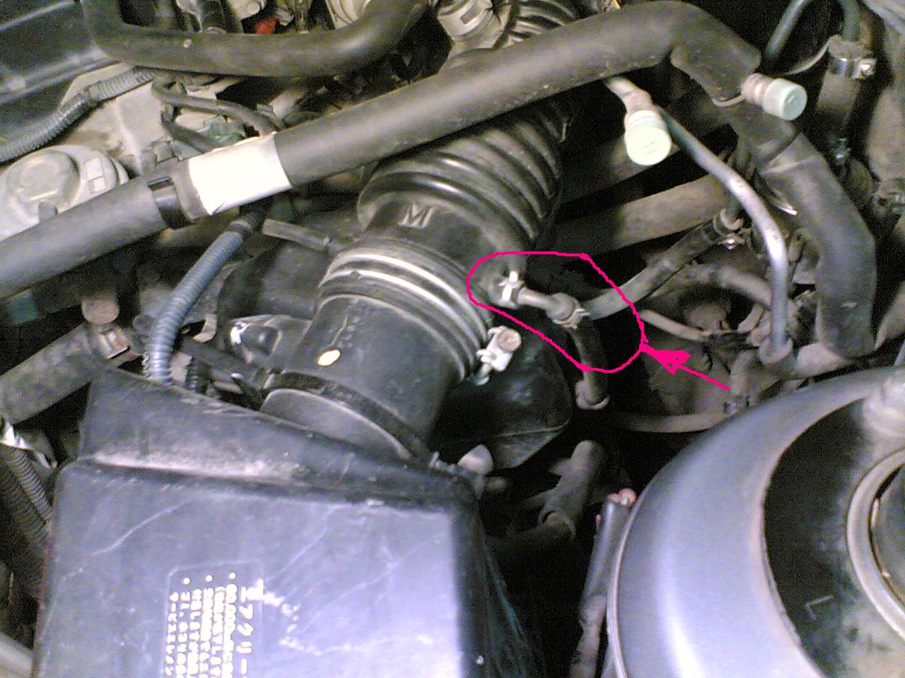

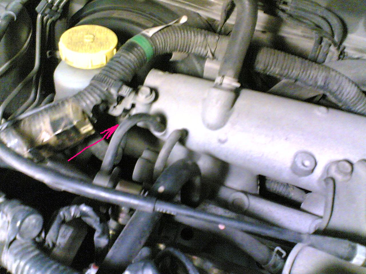

Вот обещанное видео, и фото непонятной мне трубки, пережатие которой "душит двигло" Снимал на телефон, извиняюсь за качество.
На видео (изменить расширение на 3gp):это шаговый двигатель КХХ, снятый в корпуса. Когда "головка" :) слегка выдвигается - это я зажигание включил. Потом она движется только после выключения зажигания - вылазит до конца, задвигается доконца и сново выдвигается на чуть-чуть. Убирал я стальную прокладку из-под этого двигателя шагового, помогло наладить обороты.
На фото 1: непонятный шланг возле мафа.
Фото 2: он же приходит во впускной коллектор, плохо видно но он там где-то.
Просьба! Кто знает что за шланг - напишите!
И еще для полного успокоения - у всех ли обороты на D/R такие же как и на нейтрали/парковк (то есть не меняются при включении передач)??

тож хрень какаято, при заводке обороты падают чутьли не глохнет, и сразу наместо встают... куда лезть?
Avenir 2000г,SR-2.0л, 145лс, CVT-6.
СообщениеДобавлено: 27.02.2010 14:57
На горячий движок такая хрень?
