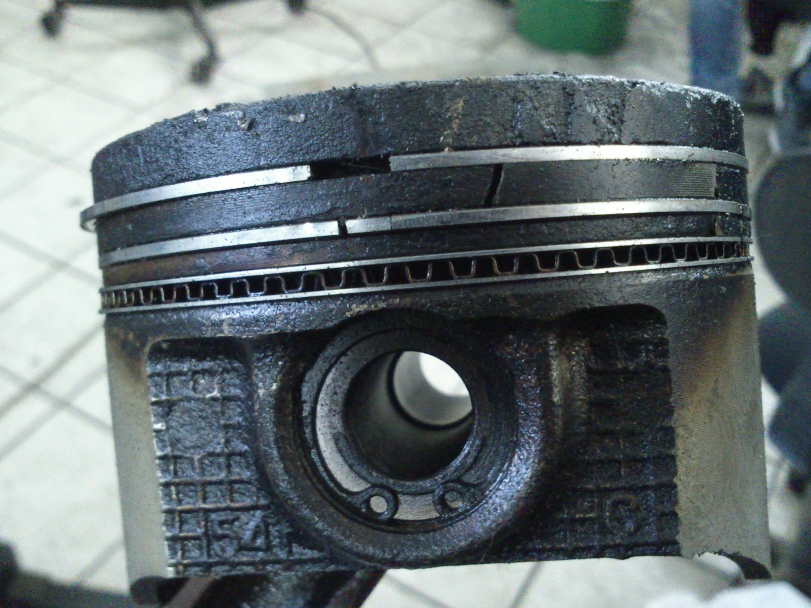

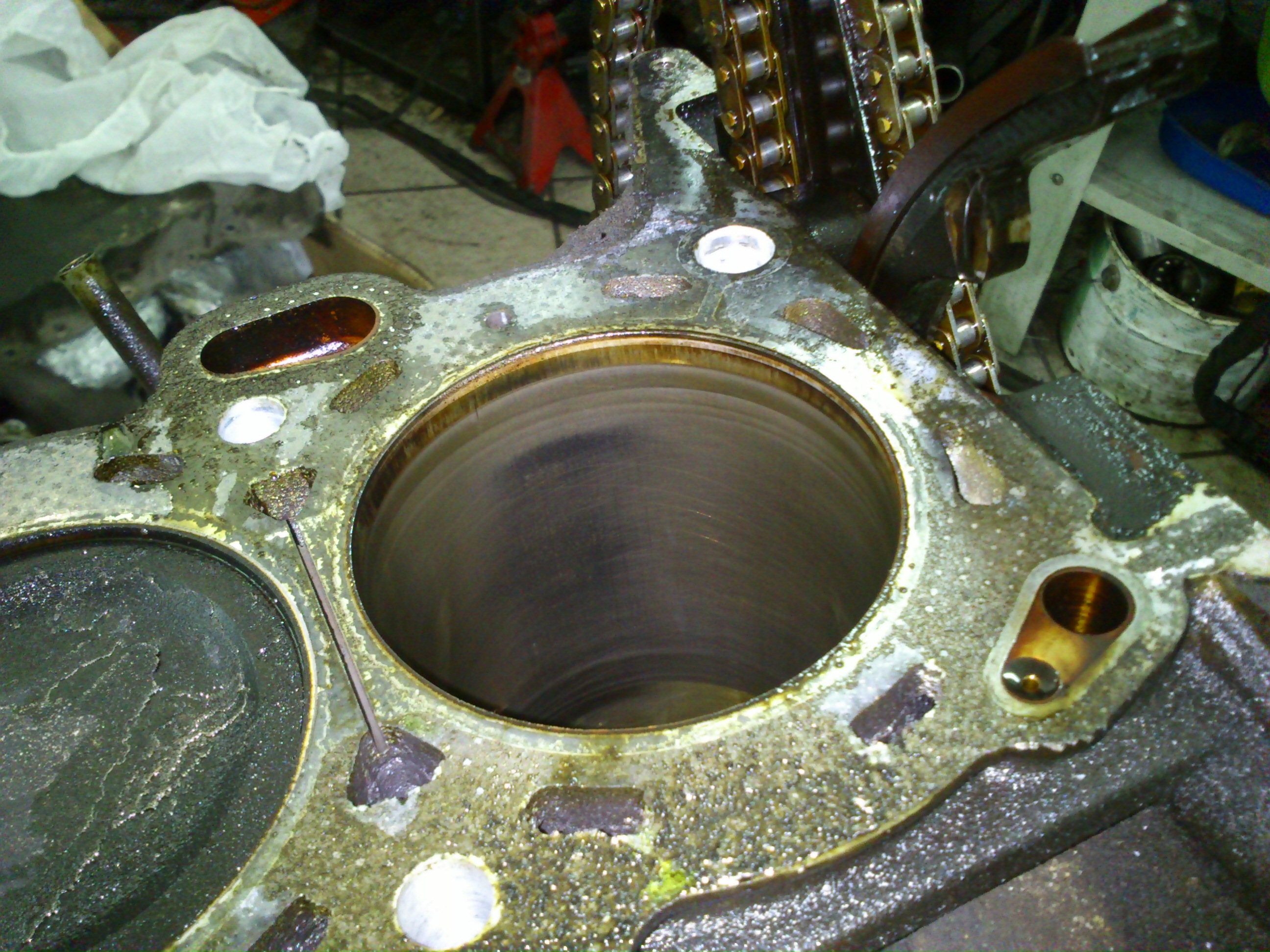

Прошлой весной в 1-м цилиндре низкая компрессия обнаружилась.Сняли ДВС,вскрыли - лопнули кольца,высыпались перегородки.Поцарапано зеркало цилиндра.
Ремонт с запчастями - под 100 000р.,контракт - 33 000р. + 8000 доставка + сальники,ремни,прокладки.Выбрал контракт.
DSC_2099[1].jpg [ 1.21 МБ | Просмотров: 3479 ]
DSC_2095[1].jpg [ 1.05 МБ | Просмотров: 3479 ]
