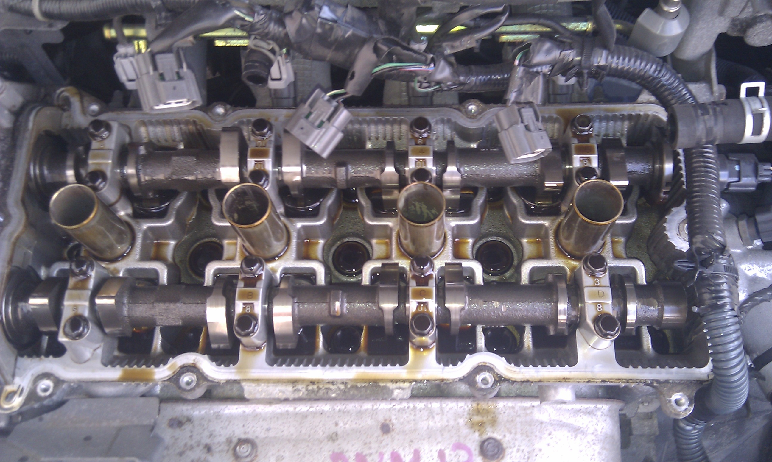

меняю каждые 8 тыщ! недавно вторая замена была! на щупе масло как слеза!) недавно фотку выкладывал
п.с. на мобиле 5в30 селика у меня начала жрать масло, на тойотовском 5в30 тоже жрала, на мотюле 5в30 тоже жрала, на мотюле 5в40 жора меньше стало.

to shmats в том то и дело, что на щупе как слеза, а под клапанной грязно. Хорошее масло должно в себе в виде взвеси держать грязь. Еще 1 канистра ликви осталась, т.к. покупал 2. Откатаю 5 тык, поменяю опять на ликви, понаблюдаю.
ну вот фотка же есть, там видно чистоту!)
 Заголовок сообщения: Re: Масло в Двигатель
СообщениеДобавлено: 21.08.2012 22:41
Сообщения: 331
Откуда: М.О.
Вижу, действительно чисто. Я не пытаюсь оспорить что-либо, просто пишу, как у меня. Сколько у тебя замен ликви было до вскрытия кл. крышки?
Возможно, у меня грязь не в виде отложений, и все будет чисто после замены. Пока откатал на нем 4 тыс.
СообщениеДобавлено: 21.08.2012 22:50
фотка была сделана перед второй заменой!
