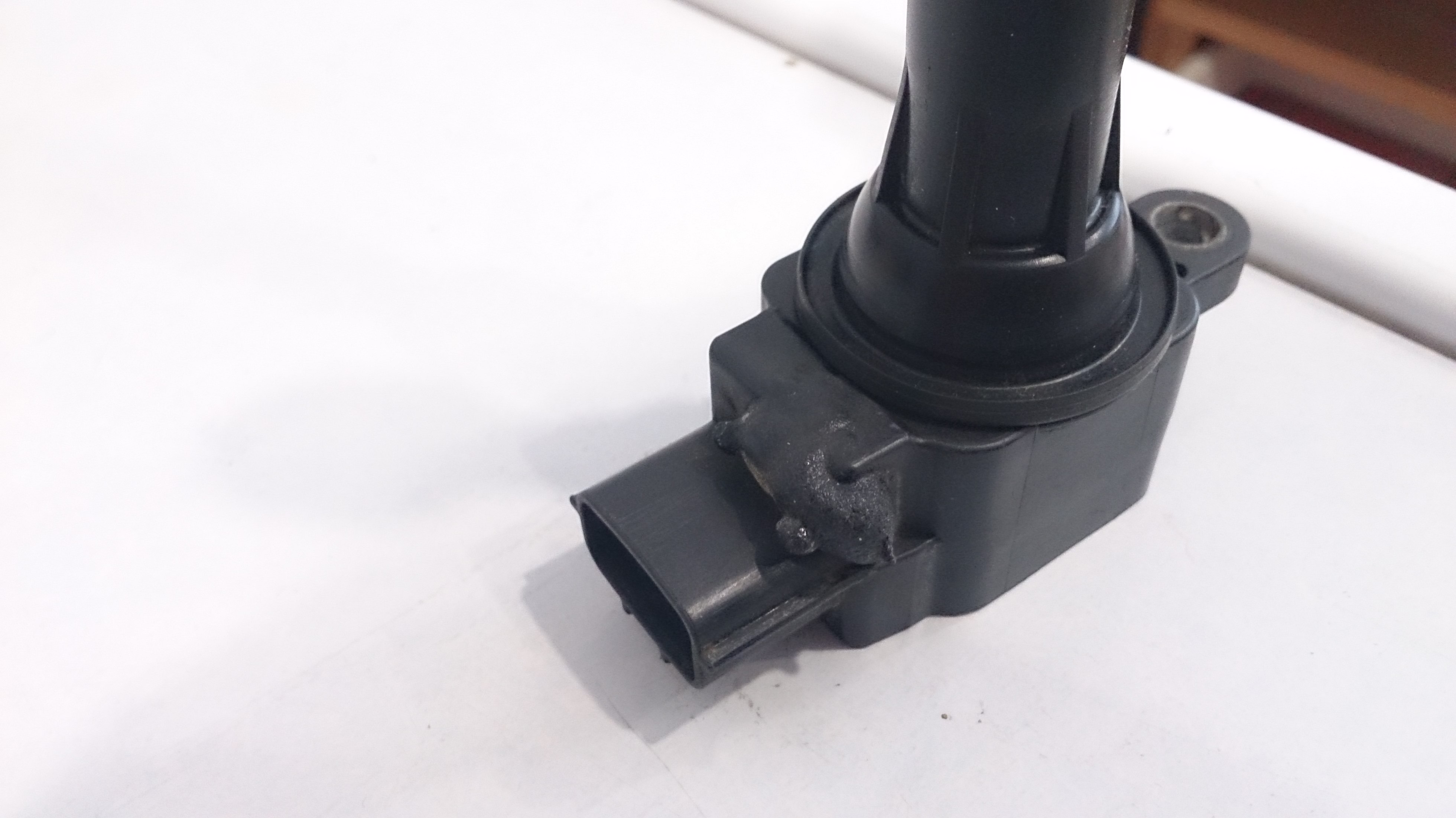

Вот что стало с третьей катушкой (см. фото).
Причина, видимо, была не в проводе который отгнил.

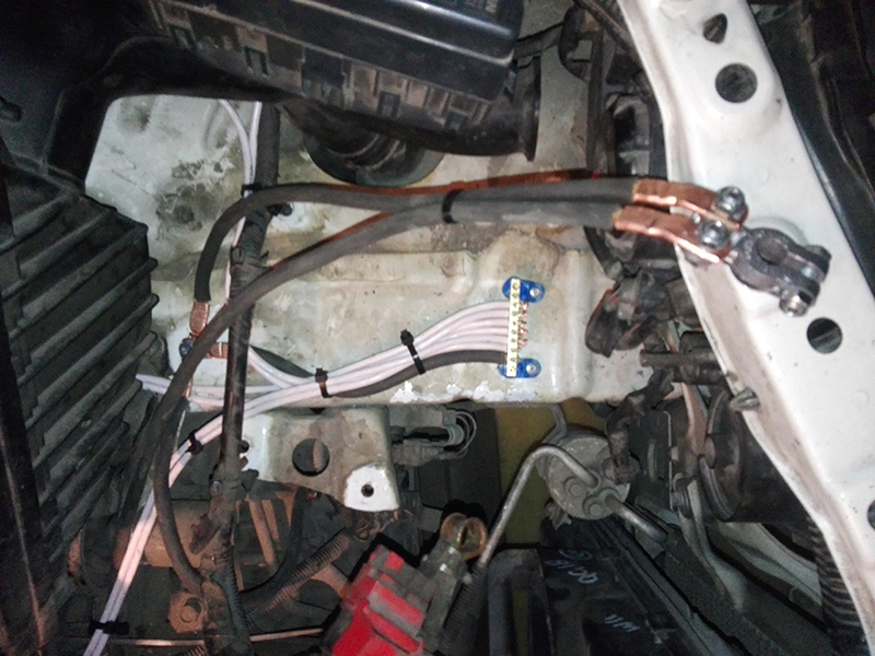

Привет всем. Были те же проблемы + горячие катушки. Всё дело в массах. Выход из положения - разминусовка. Тяга на низах выросла, вибрации снизились, ДМРВ снизил показатели на 0,3 вольта. Явно дело в более яркой вспышке свечей и качественной массе + при включении головного света снизилась просадка на приборах. Дел - 3 часа. Белые уходят на ЭБУ КПП и ЭБУ ДВС, также на впускной тракт - где масса катушек, основной массовый исполнительных, головной свет, генератор (по сути продублировал все массовые выходы). Силовые на ДВС в районе стартера и на КПП + основная масса кузова. Если не хотим заморачиваться - основной массовый болт всех!! исполнительных механизмов ДВС и ЭБУ находится под двигателем стеклоочистителей в районе абсорбера на моторном щите. Там грязное место. На эту массу следует обратить особое внимание в первую очередь!!!

Все верно, однопроводная схема, применяемая в автомобилях - это очень плохо, это от желания производителей экономить на меди.
Нам, потребителям, это только лишняя головная боль.
Да, "разминусовка" - это ни что иное, как частичная реализация двухпроводной, читай правильной, системы питания. По факту это самая полезная и важная модификация любого автомобиля, которую имеет смысл делать каждому.

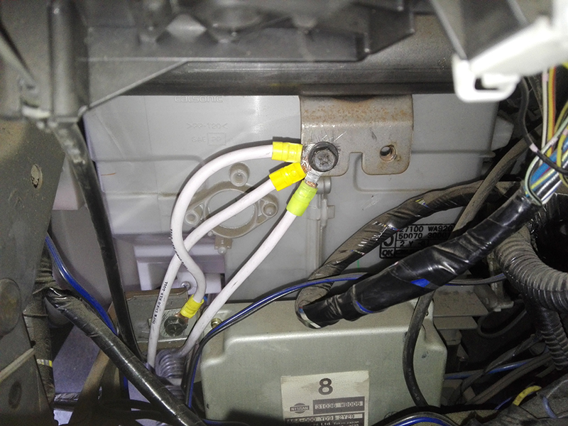

Перед тем как сгорела последняя катушка, после восстановления заземляющего провода на АКПП я заметил, что двигатель перестал троить, тяга лучше стала, но катушка все-таки сгорела. Возможно это и вправду был афтершок. Поставил новую катушку, закрутил провод АКПП на клей для контактов, езжу уже 200 км. Катушки не перегорают пока, но опять появилось троение, тяга вялая. Видимо контакт на клею стал хуже. Vtral предупреждал, но его пост я увидел позже.
На выходных планирую добраться до заземляющих точек за двигателем, на моторном щите, добавить заземляющий кабель на АКПП.

Mig, рекомендую бросить 2 провода от минусовой клеммы аккумулятора на впускной тракт и на тот основной болт на моторном щите (возможно он у тебя за магнитолой в салоне, если либерти). Продублируй или замени основной минусовой на кузов и дотяни до двигателя, а не до АКПП. Будет счастье.

Пока химия для чистки контактов не пришла, сделал по совету форумчан резервное заземление двигателя и АКПП на корпус. Прокинул кабель от впускного коллектора на минусовую клемму АКБ и корпус. Механически почистил точки заземления на кузов и коллектор.
Катушки у меня перестали гореть после восстановления заземления АКПП (правда одна почему-то сгорела, видимо перенапряглась пока заземления не было).
Но все равно ощущалась нестабильная работа двигателя, подтраивал. АКПП попинывалась в пробках при трогании или добавления газа при движении накатом.
После проделанных работ по добавлению резервных проводов заземления и чистки контактов по ощущениям работа двигателя выровнялась, перестало потряхивать на холостых. Да и АКПП стала работать адекватнее, в пробках трогается плавнее, нет ударов когда добавляешь газ при движении накатом. При торможении двигатель не пытается заглохнуть. Результаты ощущается.

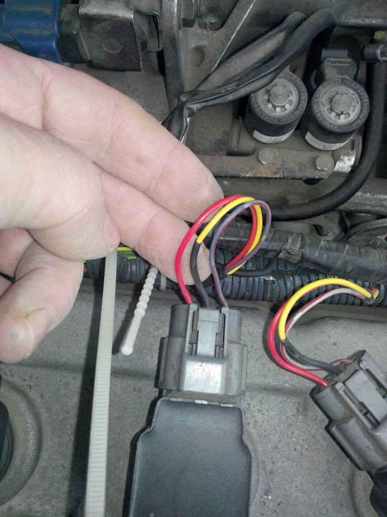

Заменил проводку катушек зажигания.
Шину заземления сделал полностью новой.
Шину питания сильно переделал, хотя и оставил часть родных проводов, не хотелось слишком глубоко разбирать жгут.
Оптимизировал и топологию подключения конденсатора. Пока оставил родной, но обеспечил возможность легкого подключения альтернативных конденсаторов. Индивидуальные конденсаторы делать не стал, слишком хлопотно, остановился на оптимизации топологии.
IMG_20170812_083750.jpg [ 71.84 КБ | Просмотров: 10648 ]
Интрига пока остается. Осциллографом еще не смотрел.
Когда разобрал моторный жгут и рассмотрел топологию проводки, был очень разочарован силой японской инженерной мысли. Даже не смог за уши притянуть, почему провода разведены именно так. Разве что только из чисто практических соображений, как легче собирать на конвейере. Ну да ладно. Измерения покажут, стоило ли так изгаляться.

Глянул по быстрому сегодня осциллографом новую шину.
Да, имело смысл так изгаляться.
Теперь на контакте заземления катушки амплитуда импульса не превышает 0,1 вольта, т.е. уменьшилась в десять раз. Соответственно вероятность появления ошибки P1320 тоже значительно снизилась, а тем более вероятность сгорания катушек.
Будет время, более подробно потыкаюсь еще в эти цепи. Есть еще у меня шальные задумки, нужно проверить кой чего.
