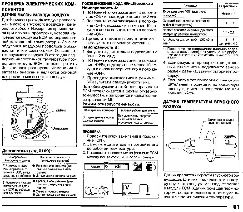

Слушай vtral, я думаю МАФ нельзя забраковать только по показаниям начальным и ли на ХХ. Вот вырезка из книги, там на холостых допускается разброс 1,0-1,7 В. На 2500 об/мин - 1,7-2,1В. Скорее всего намного более важна зависимость (график) "количество проходящего воздуха"/"напряжение МАфа", а начальное напряжение МАФ лишь отправная точка, которая задается при обучении(адаптации компа). Поправьте если не прав. То что заменил МАФ это не плохо, скорее всего всеравно поменял бы его. Теперь есть запасной. ))

Во первых, это опечатка при русском переводе. Поищи официальные данные от Бош.

to vtral на выходных помыл форсунки, потом подключили сканер. Показания МАФ на холостых - 1.46-1.52В. Мы с диагностом посмотрели в инструкции к сканеру нормативные показания МАФ - там то же:
на ХХ - 1-1.7В
на 2500 - 1.5-2.1В
То есть в выложенной мной выше инструкции нет ошибки перевода. Такой разброс действительно возможен. Я конечно не спец но думаю так: если бы не инерционность мех. части двигателя МАФ был бы не нужен, для определения необходимого кол-ва бенза для оптимального состава смеси хватило бы лямбда-зонда. МАФ определяет начальное приблизительное количество воздуха, лямбда окончательно уточняет его по составу выхлопа. Значение показаний МАФ переоценены. Важнее его способность верно ИЗМЕНЯТЬ свои показания при изменении количества воздуха, что так просто не проверить в гараже.
