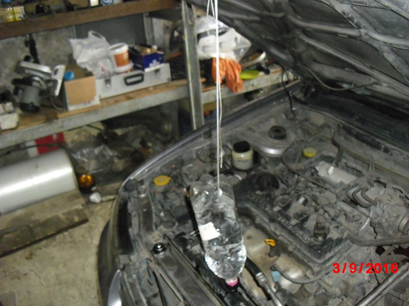

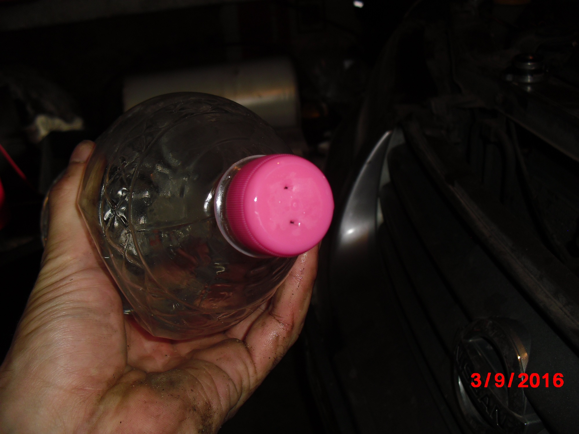

Поменял антифриз. Спасибо за советы по использованию воды из системы осмоса, использовал литров 40. Добавил промывку и перезаправлял-проливал 4 раза пока пена не прошла полностью. Шланг печки - верное решение, нафига в мануале это штуцер воздушный. Ради интереса открутил штуцер при заправке, из него вода уже хлещет, закрутил, а печка дозаправлялась еще минуты 3.
Для автоматизации медленного процесса заливки сделал лейку - заправка была менее 2 л в минуту как и положено. Слышно как заполняется радиатор печки (бульканье - выход воздуха)

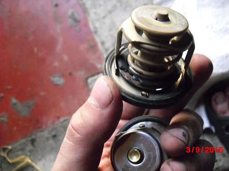

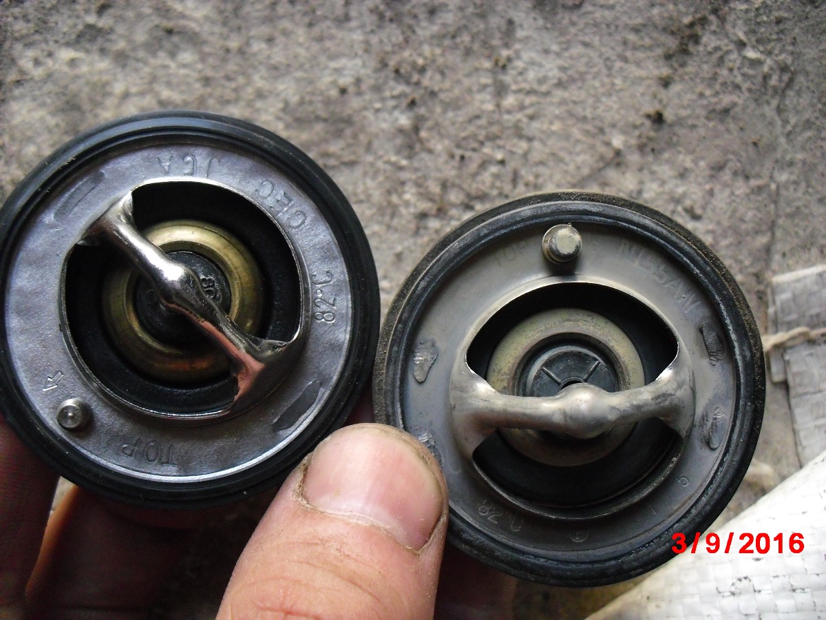

Что интересно на авто был оригинал с штамповкой Nissan, а я купил новый "оригинал" но надписи nissan нет, не знаю... может быть это нормально ...
CIMG0607.JPG [ 451.34 КБ | Просмотров: 22029 ]

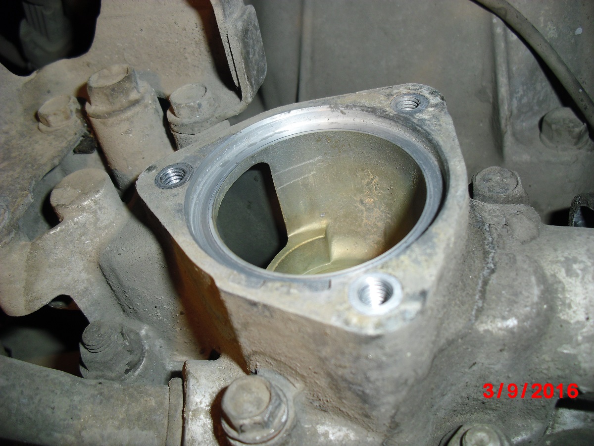

Родной термостат проходил 205 тыс. км и видимо ни разу не менялся.
CIMG0609.JPG [ 204.82 КБ | Просмотров: 22029 ]
После промывки состоянии думаю норм - пленку промывка всю смыла.

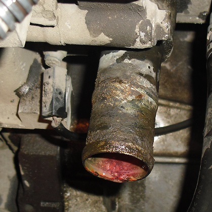

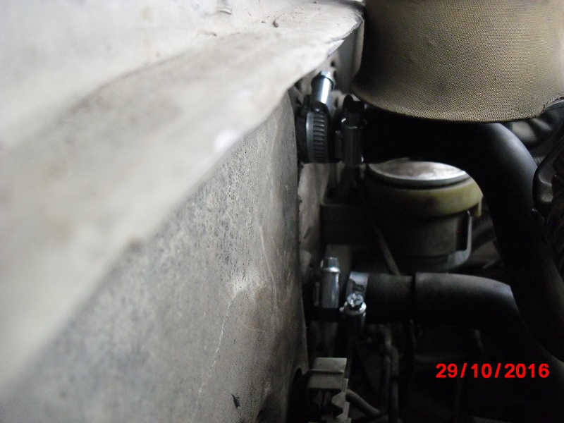

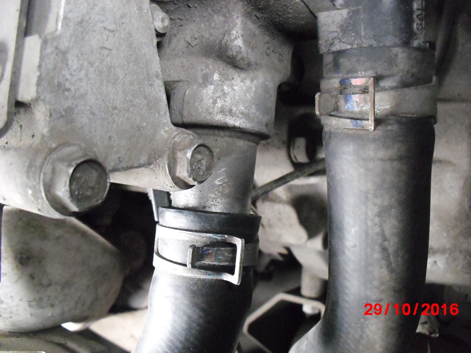

Все таки решил сделать ревизию, думаю не буду сливать ОЖ а просто посмотрю патрубок. В итоге при проворачивании шланга чувствую что скребется грязь. :shock: Такого Г. не ожидал увидеть. Видно что сюда все 210 тыс никто не лазил. Снял шланг полностью, слил жидкость частично. Растворитель ржавчины от LM помог избавится от ржави на патрубке - растворил все отлично, патрубок я шлифанул наждачкой после. Сам шланг в отличном состоянии, трещин нет, не дубовый, только внутреннее повреждено чть от ржави - отрезал сантиметр, поставил родной пружиный хомут, вроде все супер. С печки где потело - стянул шланги, там пластик и все чисто, натянул до самого кузова эти шланги и хомуты на них поставил червячные вместо врезавшихся проволочных. Теперь после испытаний все сухо. Так что советую всем патрубки на которые есть подозрения проверять сразу и заливать только качественный антфириз.

СообщениеДобавлено: 23.10.2016 04:28
Отличная работа.
Хорошо бы рядом разместить фотку зашлифованного патрубка, для контраста, что было, как должно быть.

СообщениеДобавлено: 23.10.2016 21:26
Отличная работа.
:hi: Спасибо.
Проездил две недели, уровень на одной отметке - каждое утро проверяю.
На пластиковые шланги печки натянул два хомута - затягивал их слегка, чтобы не сломать патрубки.
В итоге все супер.
Слева отшлифованный.
