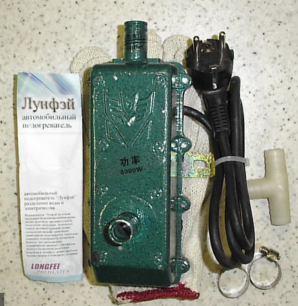

Фотки бы разместил, меньше бы пришлось вопросов задавать.
Фото подогревателя пожалуйста, а "подкапотного" -холодно + плотно там у меня напихано. :)

lunfey.jpg [ 192.07 КБ | Просмотров: 8027 ]

Нет, ну Китай то он разный бывает. Есть вещи и детали вполне нормального качества, но есть такое г.... На фотографии выше меня больше всего смутила надпись на котле "3000W" куда ему столько? Или один российский Ватт соответствует двум китайским? :)

Много киловатт получить не сложно. Чуть меньше проволоки в нагреватель намотал, вот тебе и лишние киловатты. :)
Я вообще не сторонник мощных подогревателей. А самая главная деталь этого нагревателя - помпа. Разобрать бы ее и поглядеть, можно ли ей доверять... Потому более доверяю симбиозу русского простейшего котла и хорошей немецкой помпы.
Фото не моё, взято с инета для иллюстрации. Мой такой же, но на 2кВт.
Я бы с радостью согласился на такую "свадьбу", но она будет стоить 2500руб за нагреватель +2500руб за помпу, а указанное изделие я купил в Китае за 600руб. Согласитесь, "размер имеет значение", тем паче, что пользоваться ежедневно им не предстоит.
