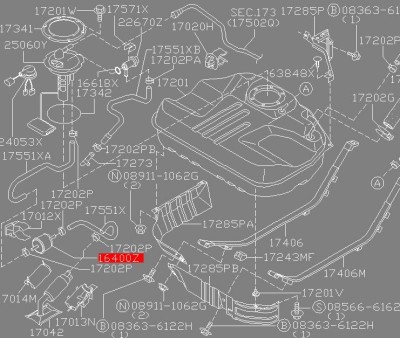

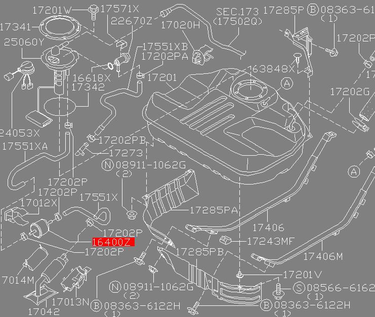

у тебя фильтр топливный AY505-NS001 находится в баке.
Когда будешь доставать, то в начале достанешь приблуду которая мерит уровень топлива, после нее на шланге будет висеть топливный фильтр (обычный цилиндпический из металла), дальше установлен топливный насос.
Инфа из фаста.
 Заголовок сообщения: Re: Топливный фильтр на Expert
СообщениеДобавлено: 30.06.2009 06:08
Вот пробую рисунок вставить
Комментарий к файлу: рисуно топливного фильтра
топл.JPG [ 101.88 КБ | Просмотров: 10697 ]
