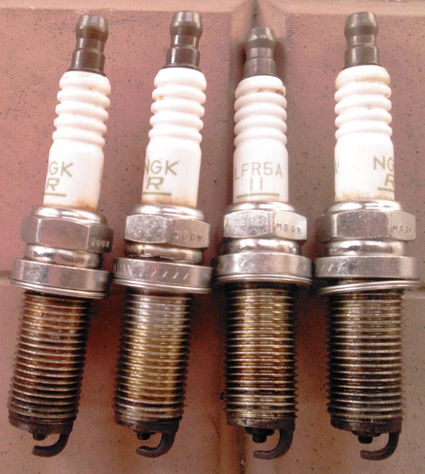

Expert приобретенный в декабре 2007г в Владивостоке, своим ходом доехал до Самары (8200км) за 5 лет эксплуатации свечи ни разу не выворачивались (не проверялись)-не было проблем с работой движка. По России Expert проехал 85 000км. На пробеге 172500км заменил свечи. На машине стояли NGK LFR 5A фото состояния свечей прилагаю.
Комментарий к файлу: Свечи после пробега 85 000км
NGK.jpg [ 391.9 КБ | Просмотров: 13668 ]

Это же пипец какой-то. Зазоры то хоть померил? На вид порядка 2 мм... не менее 1,5 мм. Катушки зажигания целые? Вот им спасибо скажи, что не померли.
В чем проблема выкрутить свечи для контроля, хотя бы раз в сезон? Вообще то у них ресурс 10 тык.
Диаметр центрального электрода 2,5 мм, это для масштаба...

Вообще это LFR5A11(обычные стандартные свечи -не платина и не ирридий) - ходят по 20 тыщ , но бывало что видел свечи денсо которые ходили 85000 - тока электрода уже не было . Вообще япы делают все надежно , но их стали подделывать .
СообщениеДобавлено: 08.02.2013 18:26
Да не важно сколько они могут проходить. Важно поддерживать зазоры в допустимых пределах. Ведь чем больше зазор, тем больше пробивное напряжение, а это лишняя дикая нагрузка на катушки зажигания, которые и без того очень сильно нагружены.
На показанных свечах еще и электроды центральные уже закруглились очень сильно по торцам. Это тоже огромный минус. Работали свечи не благодаря... а вопреки... Не надо так издеваться над железками, они этого не заслуживают.

Я то считал, что у меня платино-иридиевые установлены! Оказались простые.. Да зазоры в два раза превышали, но на работе движка как то это не сказывалось. Открутил свечи на удивление легко, только масло в стаканах было, свечи выходили все в масле.

На работе движка это сказывается, легче мотору работается, т.к. через большой зазор пролетает более мощная искра. Но в таком случае система зажигания вынуждена работать с огромными перегрузками. Это вопрос живучести. Тебе повезло, катушки вытерпели издевательства. А ведь могло быть иначе. Прикинь, едешь ты на дальнее расстояние, зимой, в сильный мороз, а у тебя в середине длинного безлюдного перегона выходит из строя катушка зажигания, или две... Страшно? Мне бы было страшно... У нас регулярно люди замерзали на дорогах, пока мобильная связь не появилась и МЧС не научилось спасательные работы оперативно организовывать. Но еще остаются в горах места, где связи нет никакой, можно десяток км. проехать и не увидеть в нетмониторе ни одной сети, ни одного оператора... И это дорога, которую иногда даже чистят от снега...
