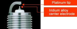

МАШИНОПЕРЕВОД:
Иридиевый центральный электрод более силен и более тверд чем платина. Это позволяет инженерам NGK проектировать сверхтонкое (0.6mm) центральные электроды, уменьшающие требование напряжения для искры. Это позволяет получить более яркую, более сильную искру от Вашей существующей системы зажигания. У основания электрода есть клиновидное углубление в конце увольнения, который уменьшает подавление для лучшего роста ядра пламени и увеличенной воспламеняемости. Комбинация тонкого центрального электрода и сужалась, основание сокращения увеличит работу, улучшит ускорение, и к.п.д. по топливу.
photo5.jpg [ 5.37 КБ | Просмотров: 5778 ]
Иридий [MAX] LFR5AIX-11P
