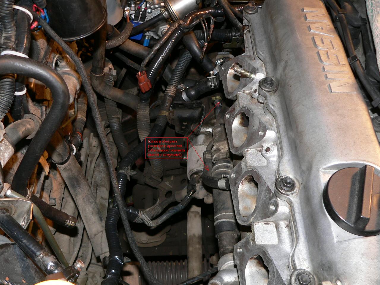

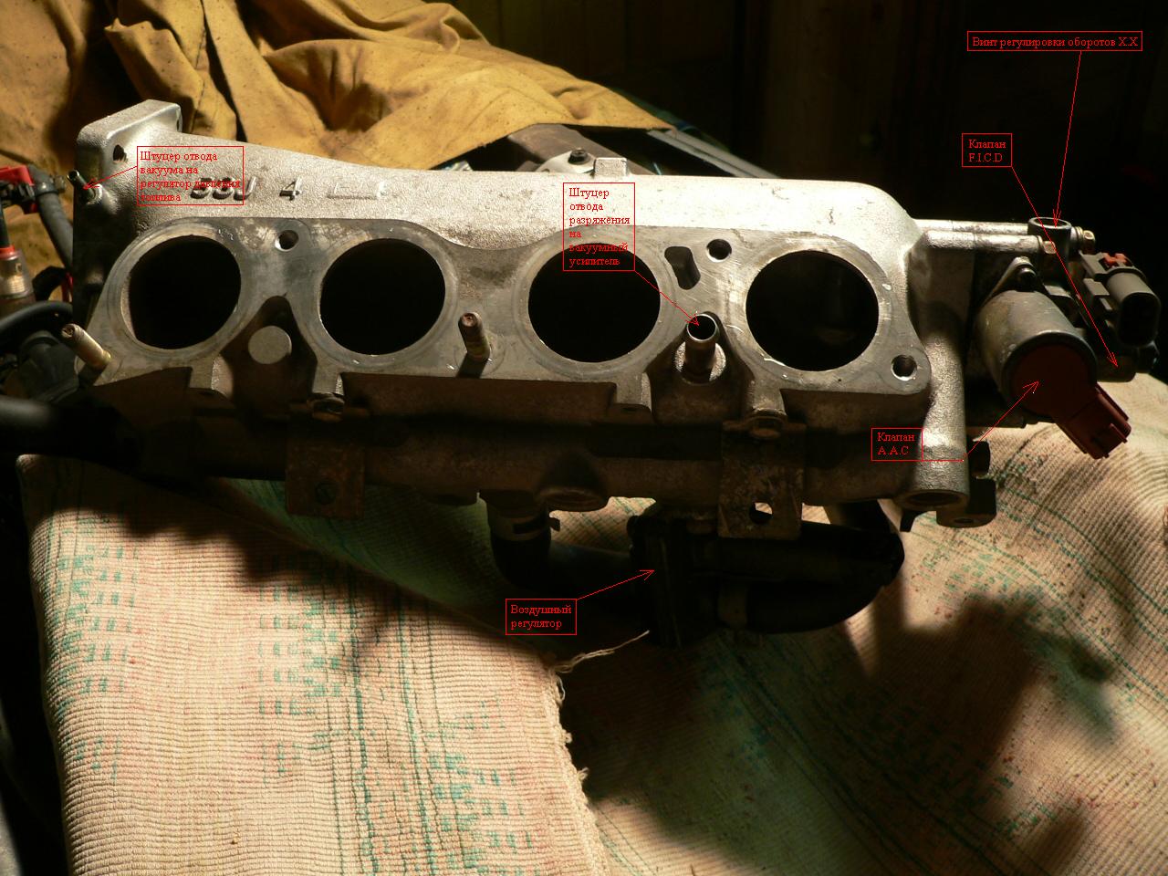

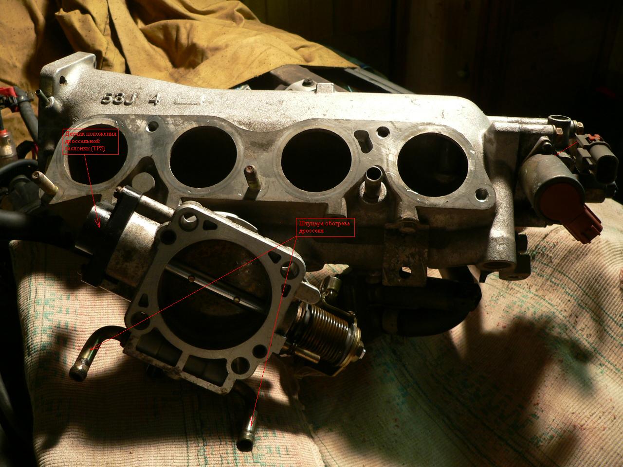

Это может быть связано с нарушением подачи воздуха на ХХ. У меня симптомы такие были, пока я впускной тракт не промыл. У меня не шаговый двигатель, а соленоид с подпружиненным якорем - клапан A.A.C. & F.I.C.D. Как промыл, так машина с пол оборота, и ХХ держит стабильные. Дроссельный узел тоже промывал со снятием. Хотя там много ещё чего может быть...
