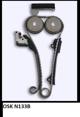

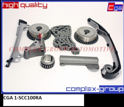

Подскажите а как насчет сборных комплектов - кто-то ставил себе?
Так например QG18DE 2001 выходят кроссы по оригинальной цепи NISSAN 130284M512 - ремкомплекты со звездочками, планками, натяжителем
Сразу добавлю, мне сказали, что фото не обязательно точно соответствуют, но в основном достоверны (не понял правда что за две зведочки РВ (+Фазик понятно, +звезда КВ понятно) Одна "лишняя звезда" куда ставится, или это "универсальность" - то есть для линейки двигателей?
Вот например на 1.4tsi VAG у отца купил комплект всего за 15 тыс тоже с фазиком, звездами, планками, натяжителем и цепью, который ставится на заводе как последняя ревизия, недорого, Учитывая, что если только один фазик отдельно пробивать - немцы отдельно продают за 30 тыс! Там правда история такая, что комплект надо менять только со звездами КВ и РВалов - т.к. цепь другая, то есть на КВ звезду старую цепь не станет, зубья другие, но это все не вопрос - все довольны кто поменял.
По ниссану тоже видим, что фото BGA TC0265VFK на QG18DE включает фазик другой усовершенстованный, с тремя болтами (а не с одним как у меня) то есть даже лучше?
В общем хотел узнать кто что скажет по поводу комплектов, если ставили или слышали отзывы от автосервисов или лучше автовладельцев.
Ниже варианты, собрал все с артикулами, интересует именно BGA TC0265VFK с фазиком всего 12 тыс, адекватная цена, не правда ли, вопрос только в испытании на своем двиг - есть первопроходцы?
П.с. отпишусь по замене, главное чтоб не рукожопый сервис попался, но по их словам меняют QG18DE на Переведенской десятками.... Посмотрим....

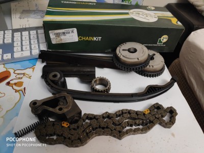

На сервисе сказали, что необычно чистый двигатель на 256 тыс пробега - это на московском сервисе, где выводы и их статистика еще раз меня убедила, что продавать свой авто я еще долго не буду .... Но я на нем (двигателе) ни разу не экономлю + замена через 7.5 LM + обязательно при замене промывки LM, за что vtral и другим участникам особый респект :hi:)))
По РВ - vtral вы снова правы, звезды распредвалов и фазик из этих комплектов не встают на наши валы (а вот звезда КВ подходит). На фото эти неиспользованные звезды справа.
В итоге резюмирую: из ремкоплекта BGA подходит все, кроме распредвальных звезд. Сам комплект BGA призведен в UK, по отзывам сервиса можно считать эту британскую фирму конечно не оригиналом, но середнячком по качеству, в чем я вижу логику... Посмотрим
Хотел узнать, цепь то моя старая оригинальная стояла или нет? Нашел на ней только такую маркировку (на фото).
Фото с тем, что забрал после замены, две шестерни из комплекта справа остались.
IMG_20190705_213917.jpg [ 628.61 КБ | Просмотров: 18447 ]

Смущает, что коромысла коленвала в коричневом налете, а ведь именно там стоит датчик КВ, который меня уже достал. Причина следовательно ошибки была явно не в цепи, натяжитель как видите на фото до замены, вышел на 1/4 максимум... Значит перегрев или плохое качество датчика. В общем покупаю оригиналы датчика КВ и РВ. Далее наблюдаем.
Зато теперь спокоен насчет цепи с непонятным прошлым 8-)
