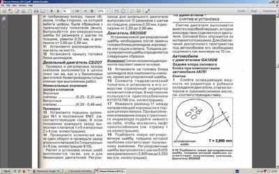

Кто знает зазоры клапанов на дизеле CD20ET..? А также моменты затяжки головки блока и крышек шатуна?и правильное расположение колец на поршнях по тепловым зазорам?книгу ждать долго..в электронном виде нужного нет(а на всех сайтах по разному!

на микробе почитай про затяжку в три приема , я на микробе попутно сижу - серена и ларго дизельные такие же движки) ток не которые не электронные.

СообщениеДобавлено: 10.01.2016 15:47
Зарегистрирован: 05.01.2014 20:09
Сообщения: 42
вцвфвцвцфвф
клапана.JPG [ 266.2 КБ | Просмотров: 6845 ]

Спасибо!!! Сильно клапана притер,за то раковины снял (( два впускных вообще щуп не лезет((
