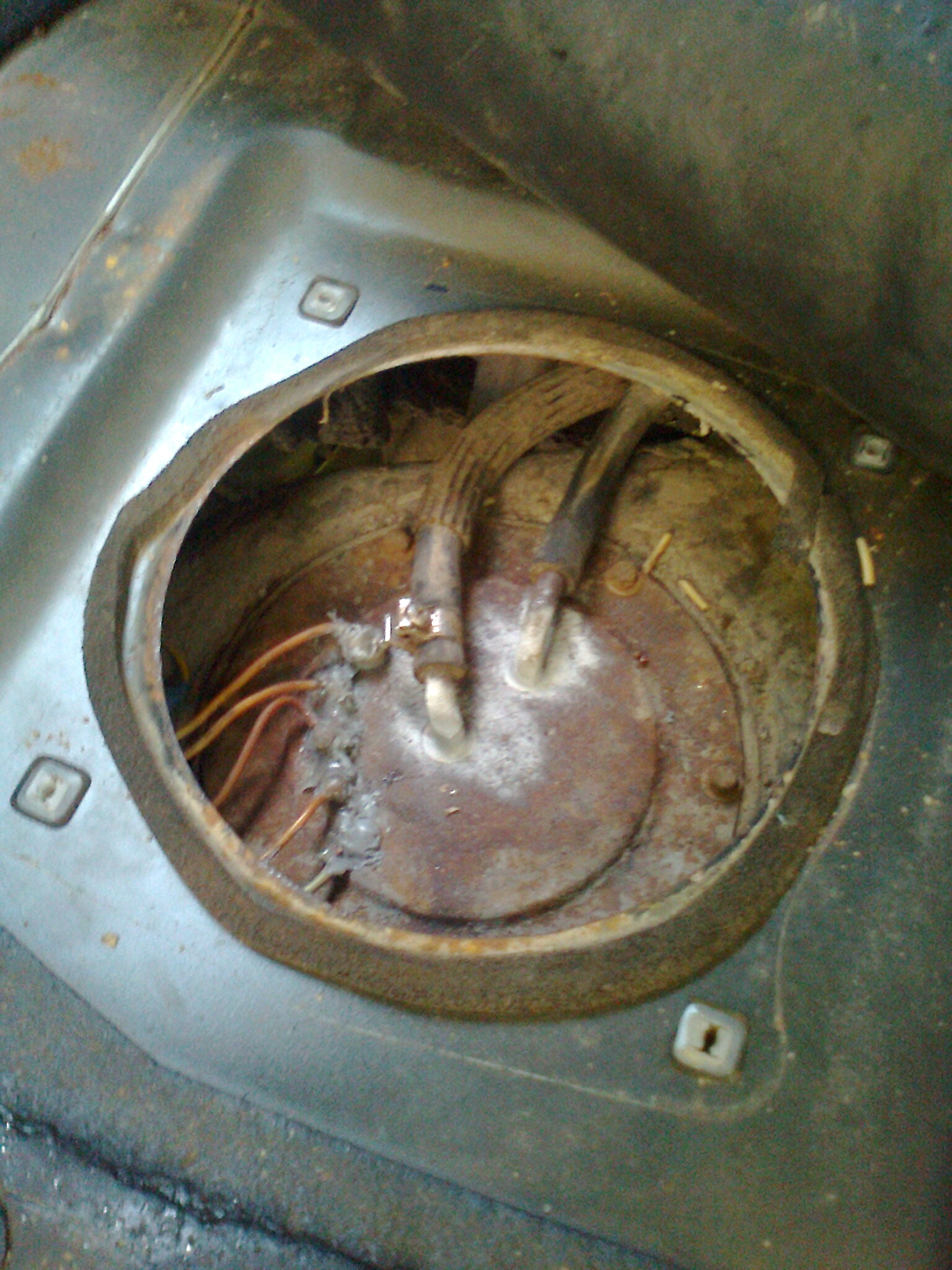

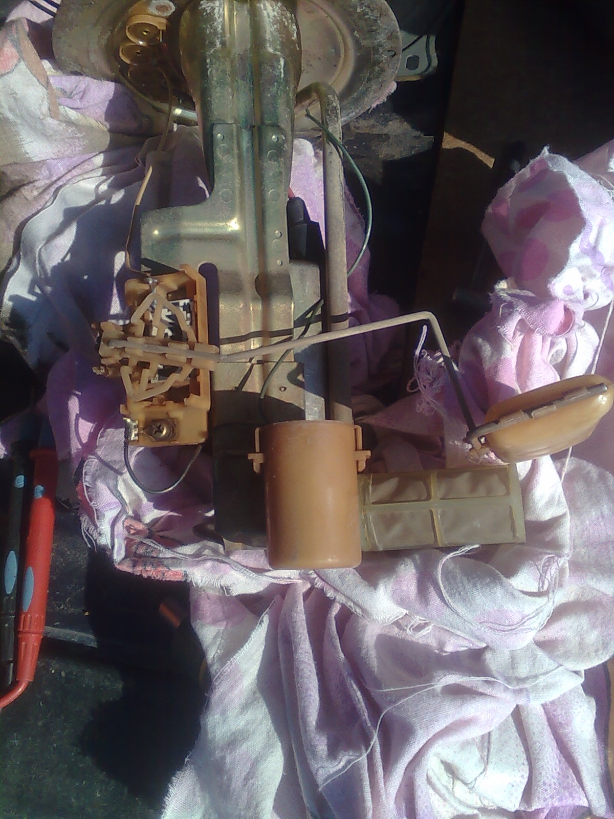

Купил в Карбонусе насос в сборе не знаю от чего ($20), но крышка люка бензобака один в один. На моём все провода отгнили, реостат протёрся и лампочка не работала. На этом насос в два раза больше, с какими-то "вакуумниками", реостат другой... Но болгарку в руки и в бак себе это безобразие - работает!
А чего ему не работать? Бензонасос ставишь ЛЮБОЙ. Реостат (чтоб на панели приборов видеть наполнение бака) - любой. И в путь. При чём тут 35т.р.?
Ещё резинка там на люке разбухат - обрезал наискосок и заново склеил.

Это фото старого для сравнения. Бойся сервисменов с рассыпавшимся модулем совести!

Да не надо это кольцо разбухшее резать, на солнышко на часок положь оно и ссохнется до родного размера. А потом течет бензин по баку после таких манипуляторов(пришлось новое колечко купить 180р стоило).

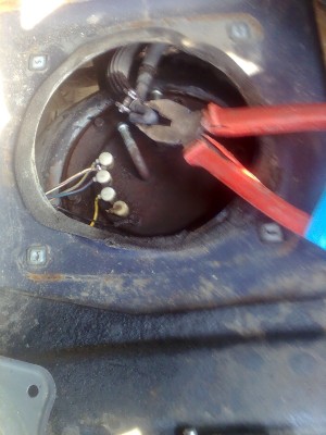

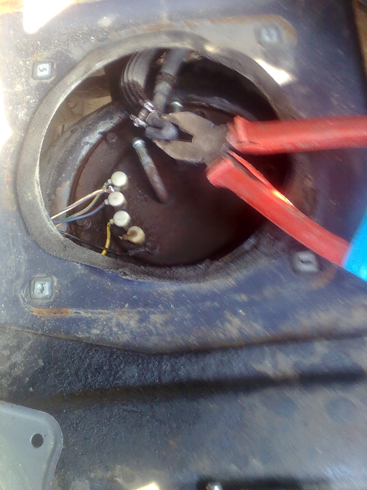

Проблема оказалась вот какая, выгнили контакты на выходе с крышки 5 шт (болтаются), как их там можно герметично закрепить, чтоб не коротило на массу?
Кембрик и клеевой пистолет с горячим клеем тебе в помошь...
 Заголовок сообщения: Re: W10 Модуль топливного насоса
СообщениеДобавлено: 10.08.2011 21:28
Ну да, клеевой пистолет самый раз. Расковыриваешь паяльником белые шашечки и подпаиваешься к огрызкам проводов. Потом пистолетом обильно восстанавливаешь герметизацию-изоляцию.
Результаты зафотай!

Так для справки. Клей этот держит 40 киловольт!! Проверял в лаборатории на работе.
СообщениеДобавлено: 11.08.2011 03:56
Сообщения: 12972
Только не надо его применять в тех местах, где возможен даже незначительный нагрев. В салоне например. Солнышком может до пластичного состояния нагреть...

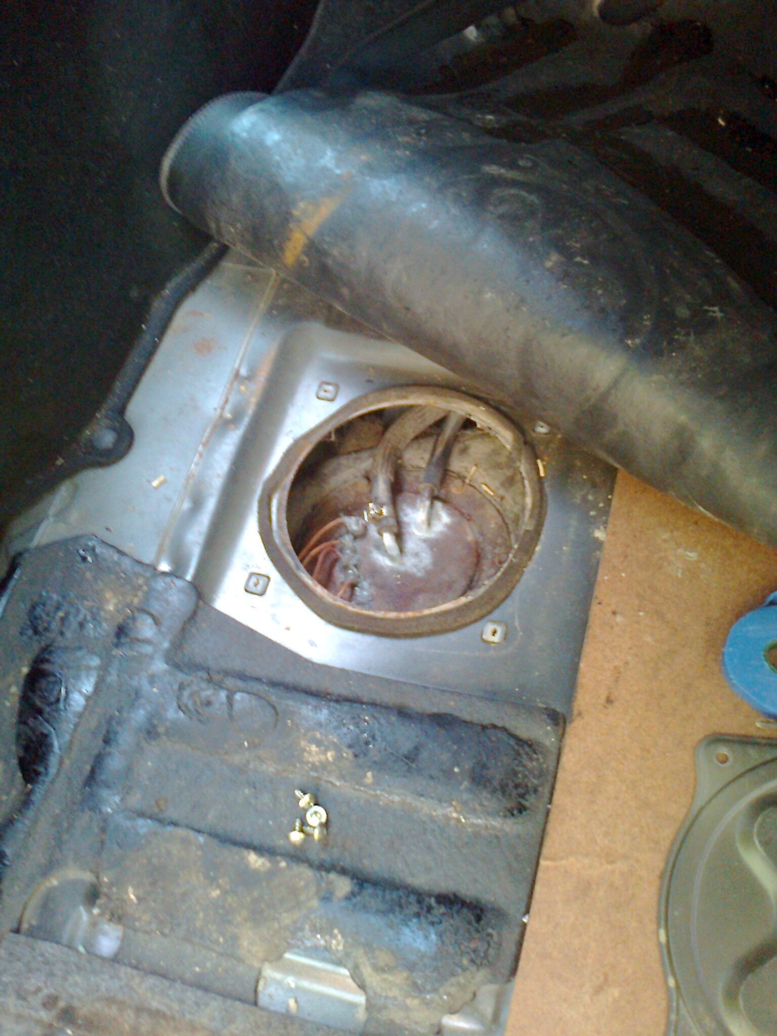

Все сделал, насос поставил от десятки. Особой разницы в динамике не ощутил, но заводится гораздо бодрее. Клеммы присобачил на термоклей, вот результаты "колхоза".

Вот и хорошо - под ковриком всё одно этот безобразие не видно - главно едет!
