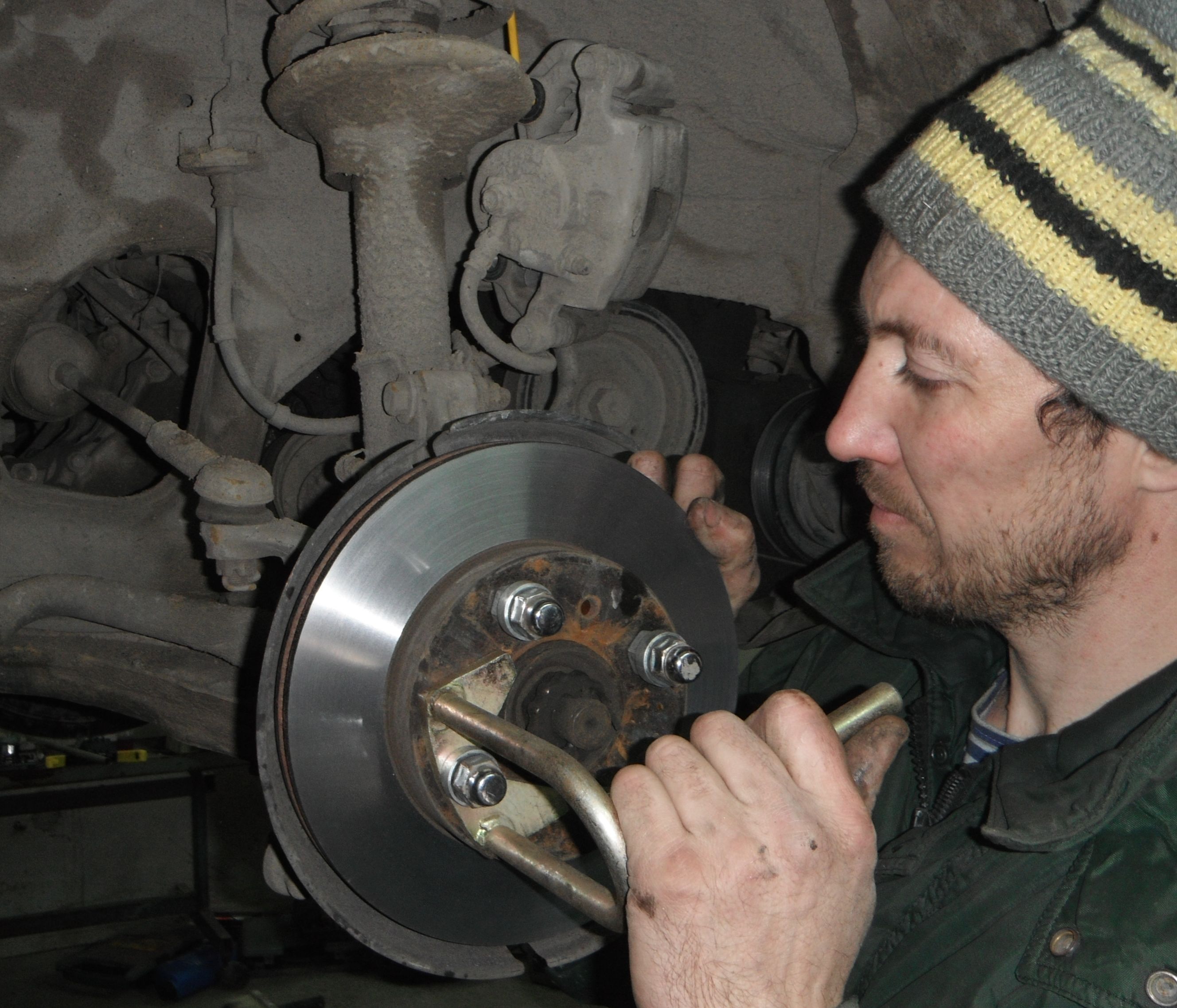

Первый проточенный диск 8-)
Видео.
Комментарий к файлу: Проточка дисков. Кемерово. Гагарина, 44.

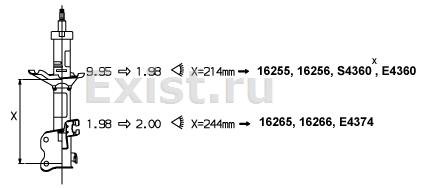

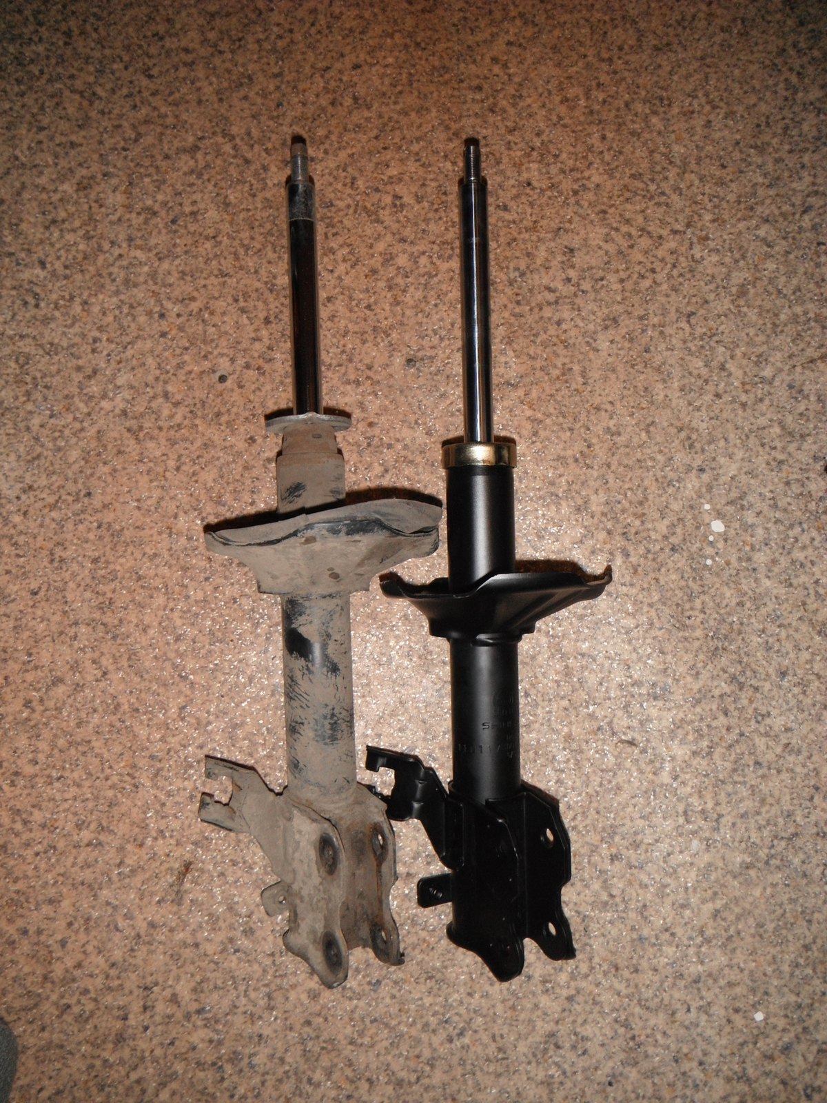

Первый "клиент" - брат жены заказал стойки поменять. И сразу провал :?
Nissan Sunny 08.98 FB14-564475
Впереди стоят Каябы 333238, 333239. Заказал Shinkai 110116, 110117. Разницу увидел когда распечатал с полиэтилена.
Что характерно - Monroe, "оригинал" по экзисту, прямо так и предупреждает на картинке. Поздно увидел...
Задуматься о дозаправке стоек?

Дозаправка - позавчерашний день, это было когда стойку негде купить, а лучше на перспективу развивать замену. Лучше для начала как есть бы заказал, по каябе, щинкай дешевле, но так себе по качеству. Брать не из далека, а в городе, ну чтобы вернуть можно. Подбирать правильно не сложно, хотя ошибки бывают, хотя 95 из 100 считается нормальным качеством подбора по дубликатам, если есть сомнение то так и говори, что сомневаюсь, нужны перепроверки. Сейчас источников в онлайн хватает для перепроверки. Верить только себе после анализа многих данных, а далее с опытом все просто. Полезно посмотреть не конкретный автомобиль, а его место в линейке подобных (модельный ряд). Тогда станет понятна разница в зависимости от комплектации. Неправильная стойка - дизель (CD20) и некоторые модификации типа спортивных. Дизель тяжелый - впереди стойки обычно другие, чем на бензиновых, также полный привод, наличие-отсутствие стабилизатора иногда, наличие кронштейна под провод abs (мелочи), иногда в процессе одной модели меняются (mazda ! типа рестайлинг стоек). По зч подбирать тема увлекательная ))) если разберешься, то можно заработать. Бокс по ходовке должен разбираться в этом деле.
