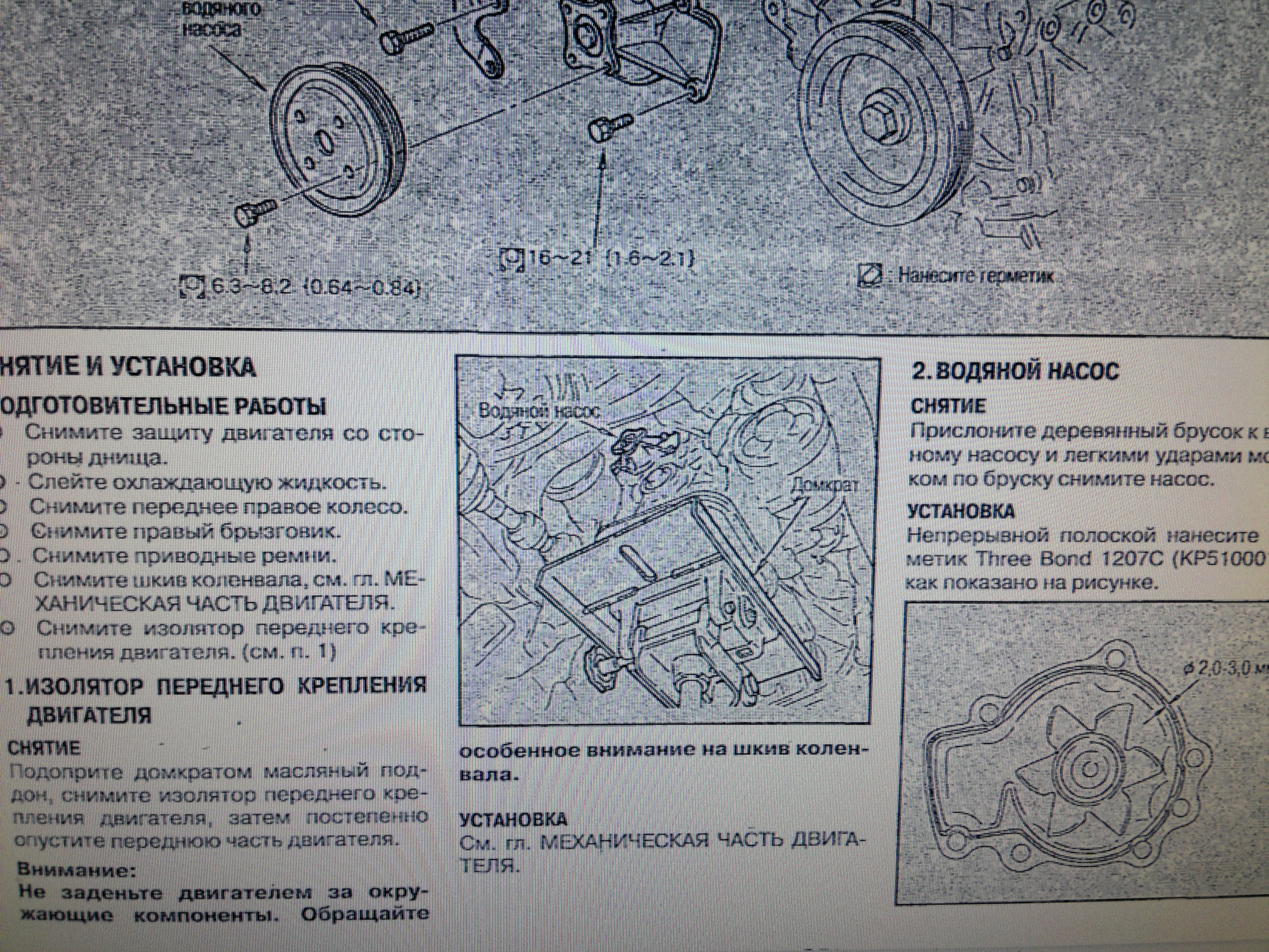

Ко мне едет помпа)) Спасибо Григорий!!! Кто знает как ее менять?;)

помпа меняется так
2013-04-27-076.jpg [ 3.69 МБ | Просмотров: 5773 ]
