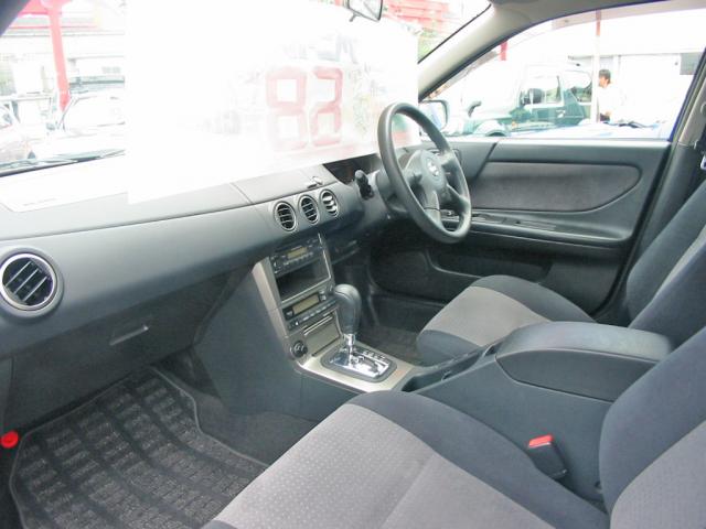

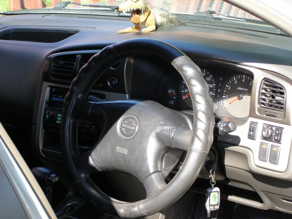

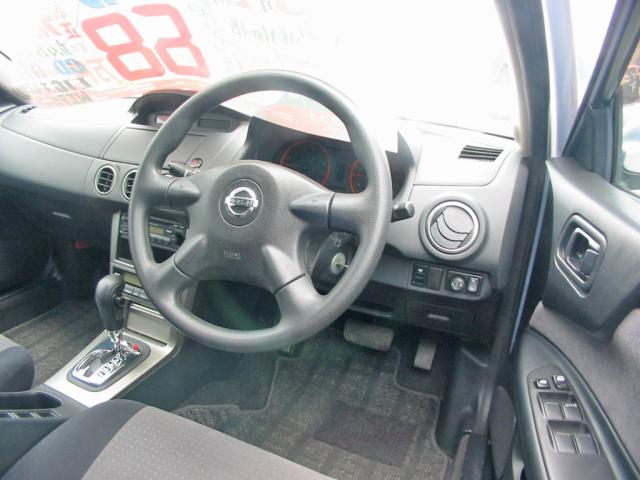

Мега мысль посетила меня как то на досуге. А собственно почему бы и нет :!: .
Затеваю глобальную модернизацию салона. А именно установка торпеды от Авенира после рестайла. Под этой идеей понимается, установка климат контроля :D , новой панели приборов, подключение второй подушки безопасности, установка модуля стояночного тормоза (замена ручного узла стояночного тормоза, на педальный узел). Скорее всего придется заменить воздуховоды под панелью к дефлекторам, хотя ?
Ну и вкусняшки мониторчик.
В общем торпеду в сборе уже как говориться заворачивают. Так что руки так и просят работы. :D
После всей работы машина внутри будет выглядет примерно так как на фото.

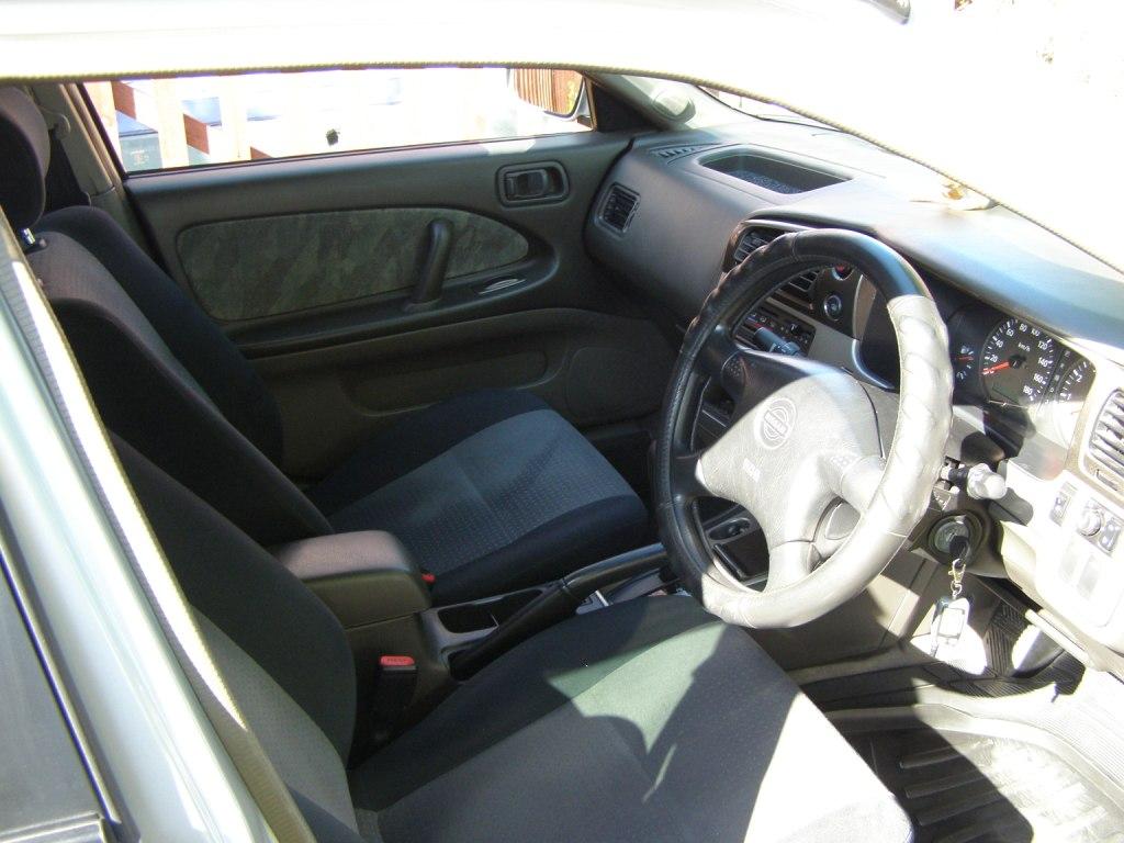

СообщениеДобавлено: 18.10.2010 09:10
Сообщения: 1213
На данный момент выглядет так. :oops:

СообщениеДобавлено: 18.10.2010 09:21
Сообщения: 1213
Хочу задать вопрос, а как на такой панели включается обогрев заднего стекла :?: .
Можно фото.
СообщениеДобавлено: 18.10.2010 09:34
Сообщения: 790
Откуда: МСК
Кнопкой на климате.

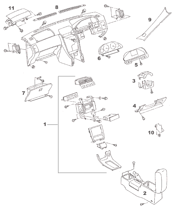

СообщениеДобавлено: 18.10.2010 11:02
Сообщения: 1213
Схемка разбора.

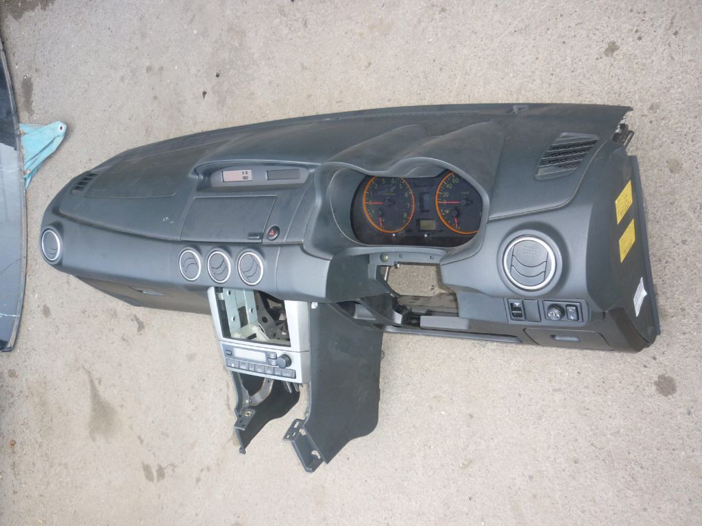

СообщениеДобавлено: 22.10.2010 12:05
Сообщения: 1213
:o :o :o
Вот эта красавица ко мне едет.
