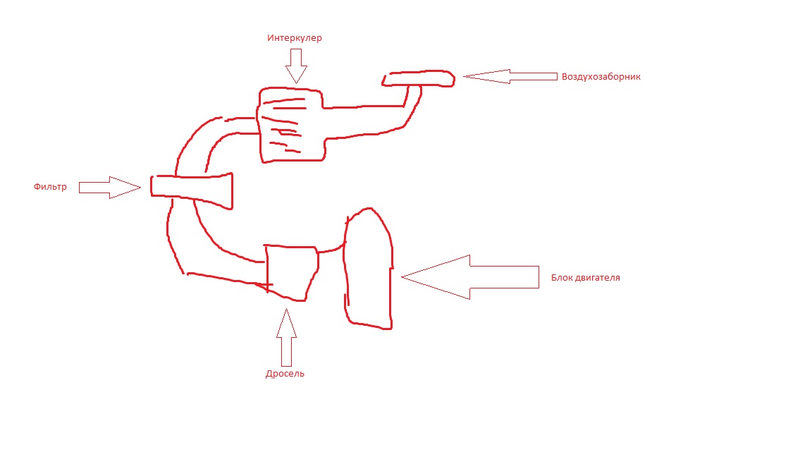

Еще как вариант забор воздуха сделать как на турботачке, с улицы через интеркулер на который принудительно повесить вентилятор включаемый с кнопки! Так думаю толку больше будет!
Бгг) Читай матчасть) Интеркулер воздух НЕ забирает)

Сообщения: 940
Я не сказал что он будет забирать! Я написал что через него будет проходить и охлаждаться принудительно вентилятором! А заборник можно и перед решеткой радиатора заделать!
Вот набросал, я не художник но примерно так :)
Схема.jpg [ 53.2 КБ | Просмотров: 20926 ]

Сообщения: 957
До мотора тогда вообще ничего не дойдет) На Атме наоборот впуск как можно короче и прямее делают) Вообщем гуглите "Холодный впуск" и смотрите как и что сделано... особенно на этом помешаны хондаводы на своих жужжалках)
