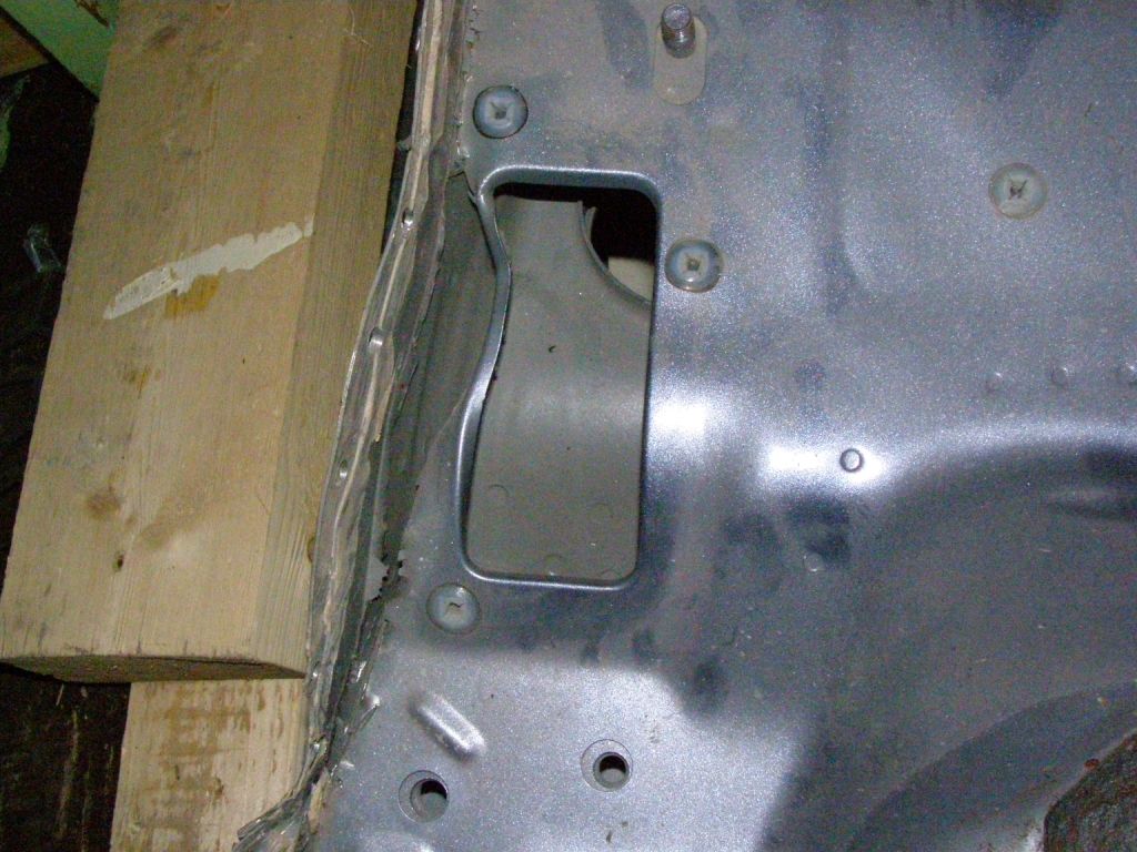

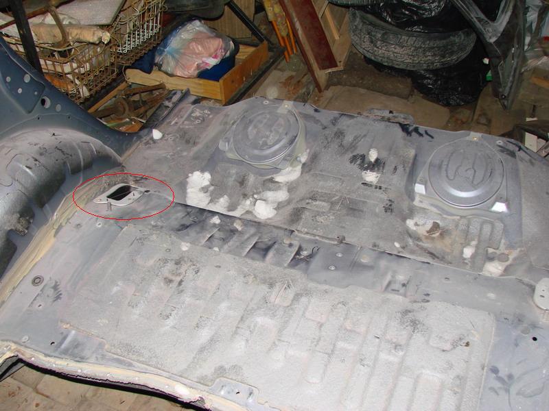

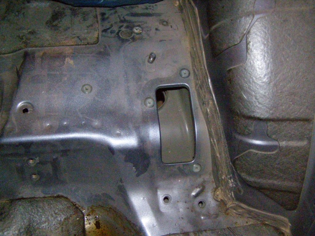

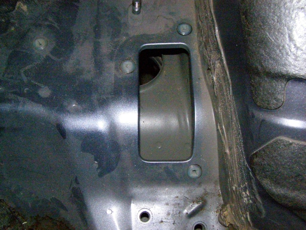

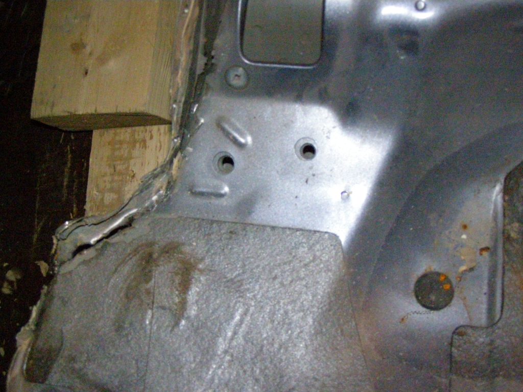

В общем есть отличная площадка для тренировки и подгонки. ;)

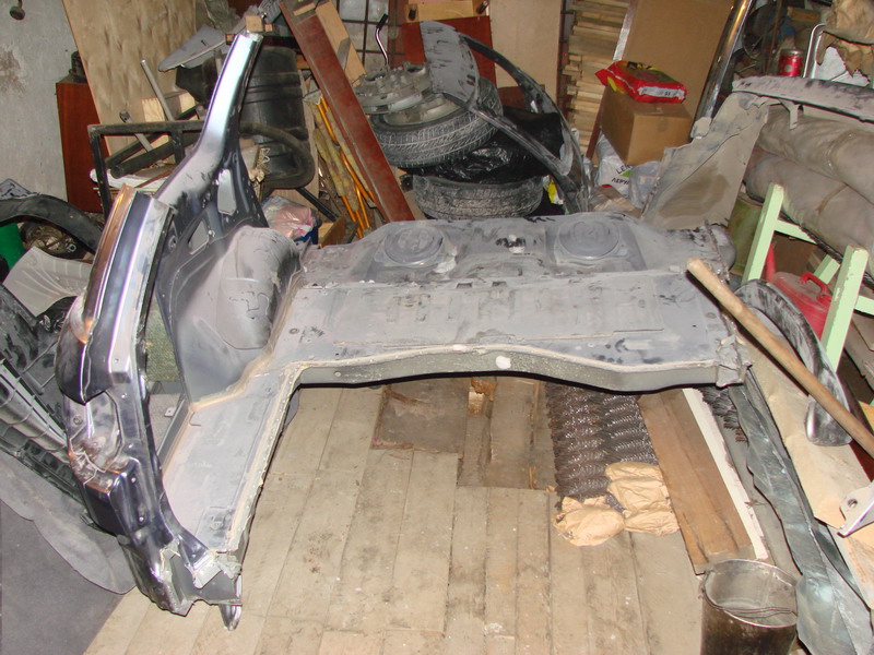

Помниться наш земляк Zmey продавал кусочек кузова.

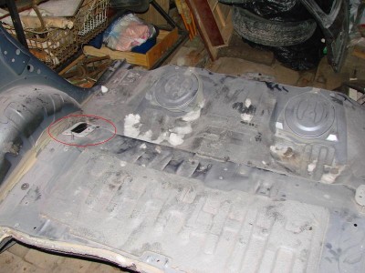

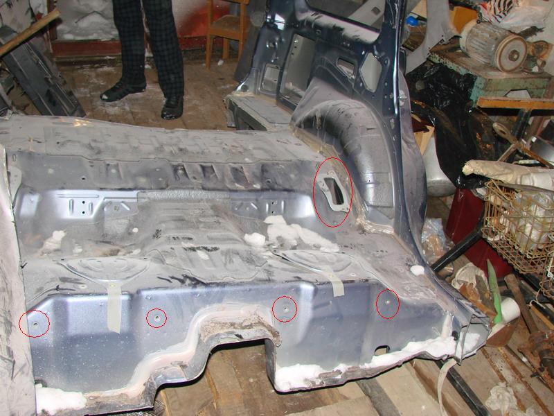

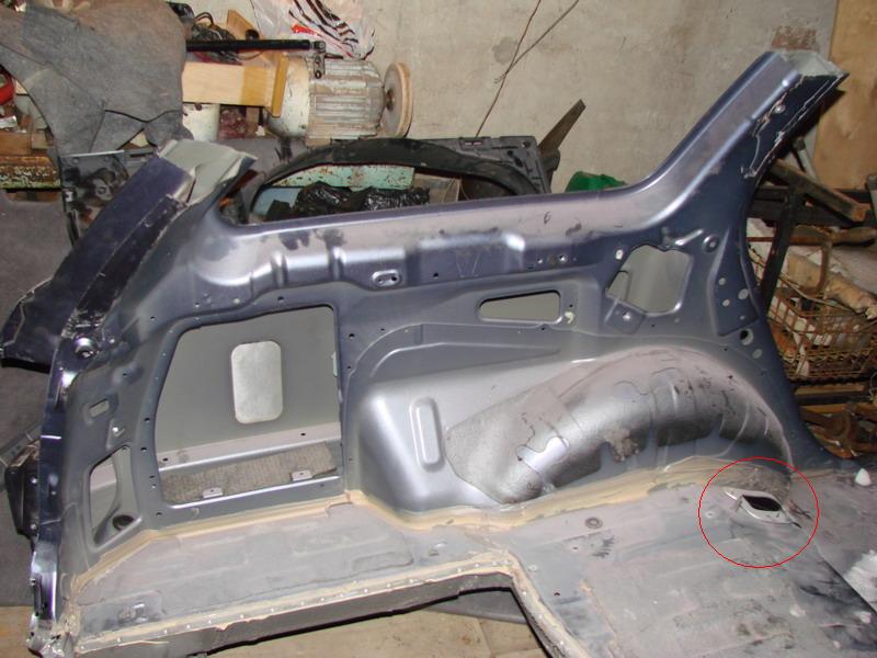

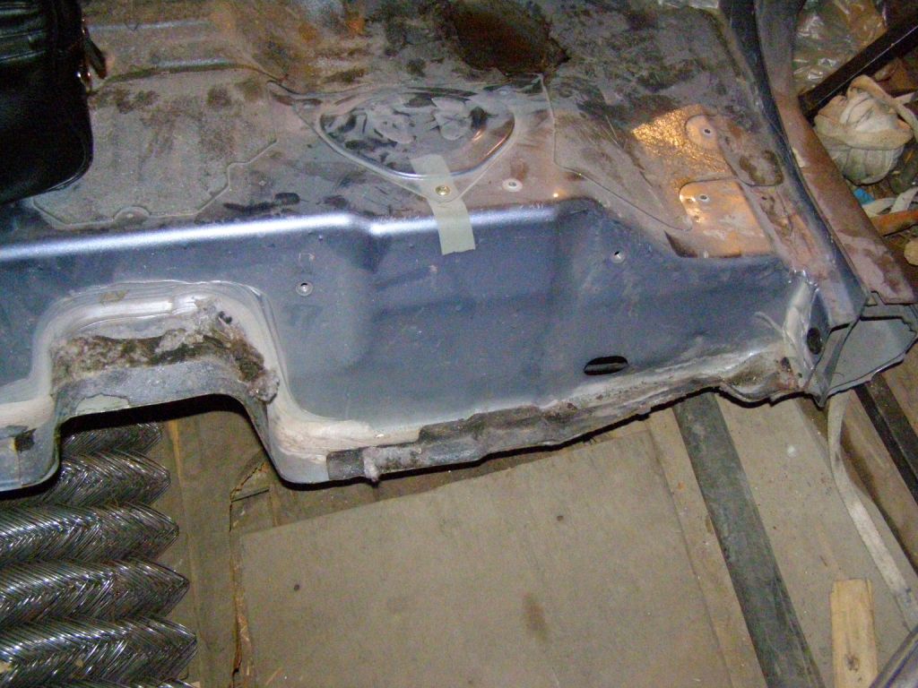

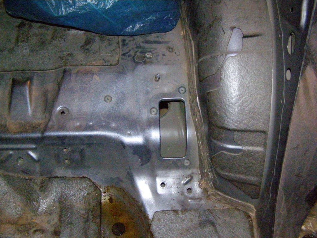

Вот фото с его объявления. Красным выделил то что нужно сделать в Эксперт, чтоб поставить сиденье от Вени.
P/S/
Нужно срочно ехать к Ивану в гараж. :D
DSC08656m.jpg [ 97.93 КБ | Просмотров: 18864 ]
DSC08650m.jpg [ 80.48 КБ | Просмотров: 18864 ]
DSC08648m.jpg [ 88.33 КБ | Просмотров: 18864 ]
DSC08647m.jpg [ 172.51 КБ | Просмотров: 18864 ]
СообщениеДобавлено: 20.09.2010 07:21
Сообщения: 1213

СообщениеДобавлено: 20.09.2010 08:02
Тут Изображение
резбовые отверстия, которых у нас нет?
Если так, то можно попытаться применить вытяжные резьбовые закладки, которые устанавливаются в отверстия по методу вытяжных заклёпок. Можно в лёгкую установить очень качественную и прочную резьбу в любое место, доступное только с одной стороны...
СообщениеДобавлено: 20.09.2010 08:19
Сообщения: 1213
vtral Тут резбовые отверстия, которых у нас нет?
Точно, их нужно сделать.
vtral Если так, то можно попытаться применить вытяжные резьбовые закладки, которые устанавливаются в отверстия по методу вытяжных заклёпок. Можно в лёгкую установить очень качественную и прочную резьбу в любое место, доступное только с одной стороны...
Как понимаю вытяжные резьбовые закладки можно найти в магазине крепежа(анкера, шурупы, саморезы и т.п.). ;)

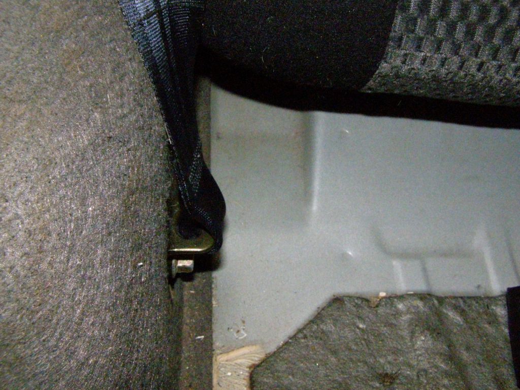

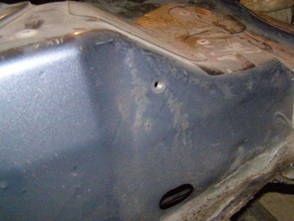

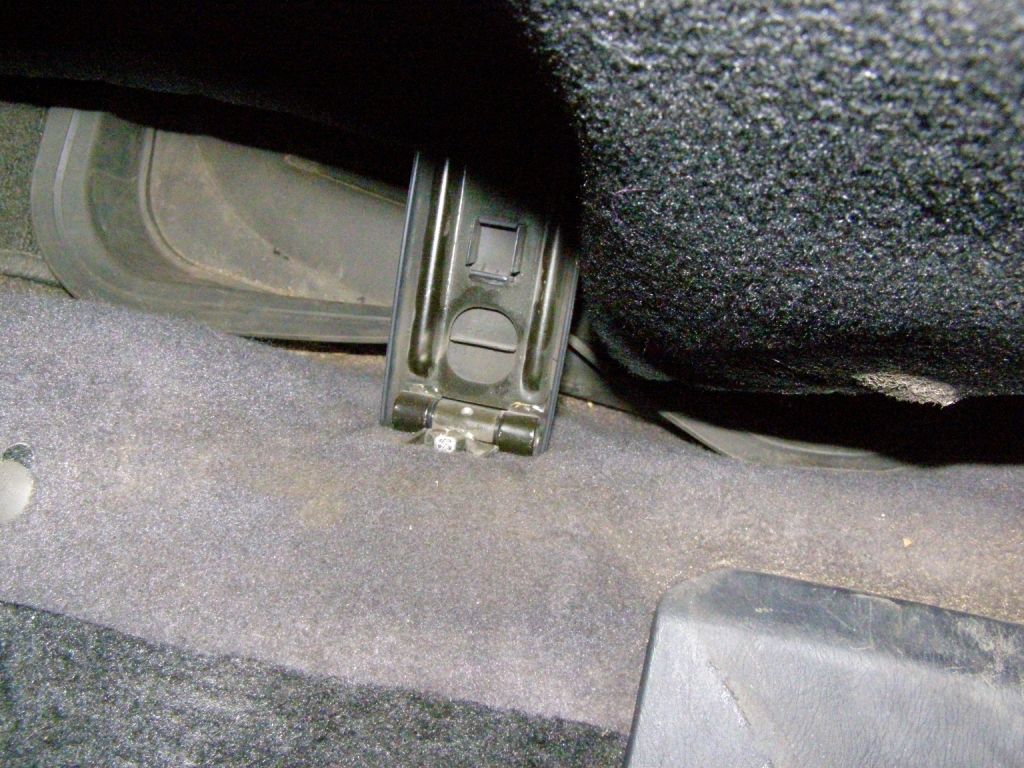

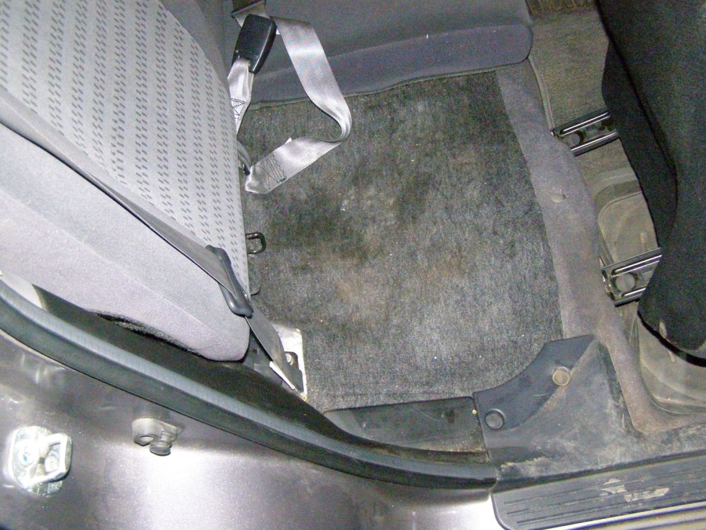

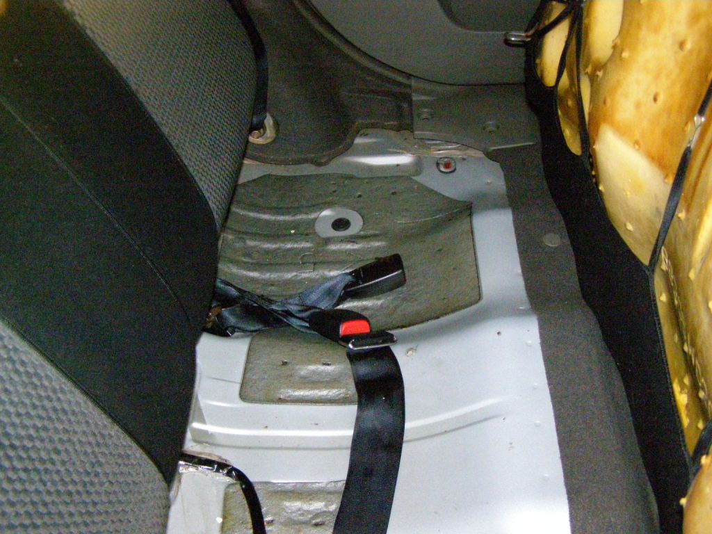

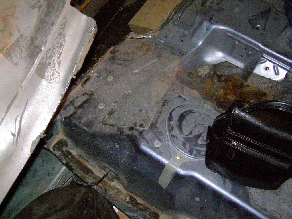

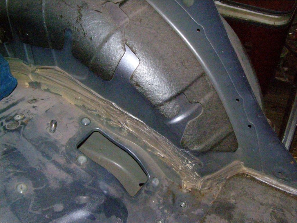

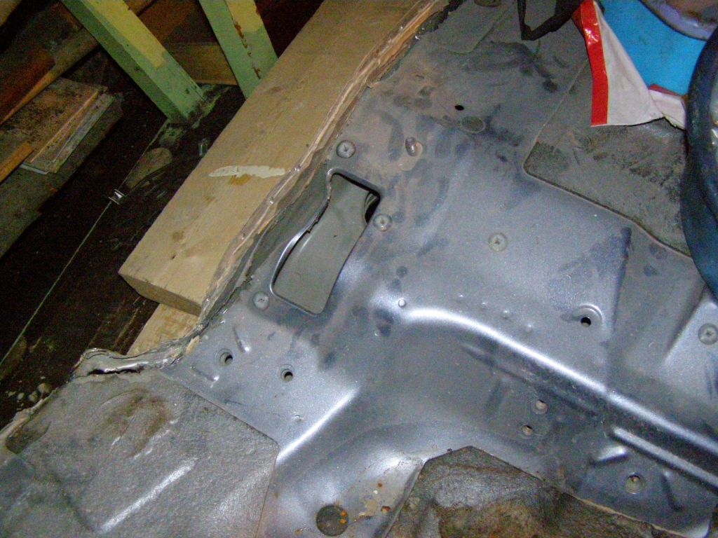

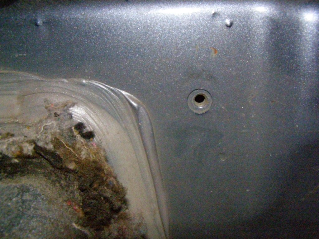

Сегодня побывал в гараже у Zmey , огромное спасибо Ивану за предоставленную часть кузова, для изучения мест крепления спинки и подушки сиденья. В самом начале к сожалению не подумал, что для фиксации подушек сидений необходимы петли. Что то наподобии дверных или верхних(для спинки) на эксперте. Это чуток усложняет задачу, но не сильно. 8-)
Ниже фото.
P9210013.JPG [ 129.04 КБ | Просмотров: 18827 ]
P9210012.JPG [ 144.83 КБ | Просмотров: 18827 ]
P9210011.JPG [ 148.35 КБ | Просмотров: 18827 ]
P9210010.JPG [ 156.17 КБ | Просмотров: 18827 ]
P9210009.JPG [ 139.75 КБ | Просмотров: 18827 ]

СообщениеДобавлено: 22.09.2010 06:15
да, да, хотел вам седня про петли написать.... опередил ;)

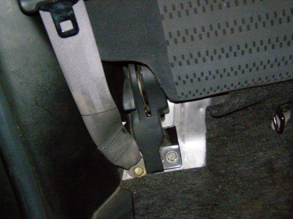

;) А то, работаем над вопросом. :D

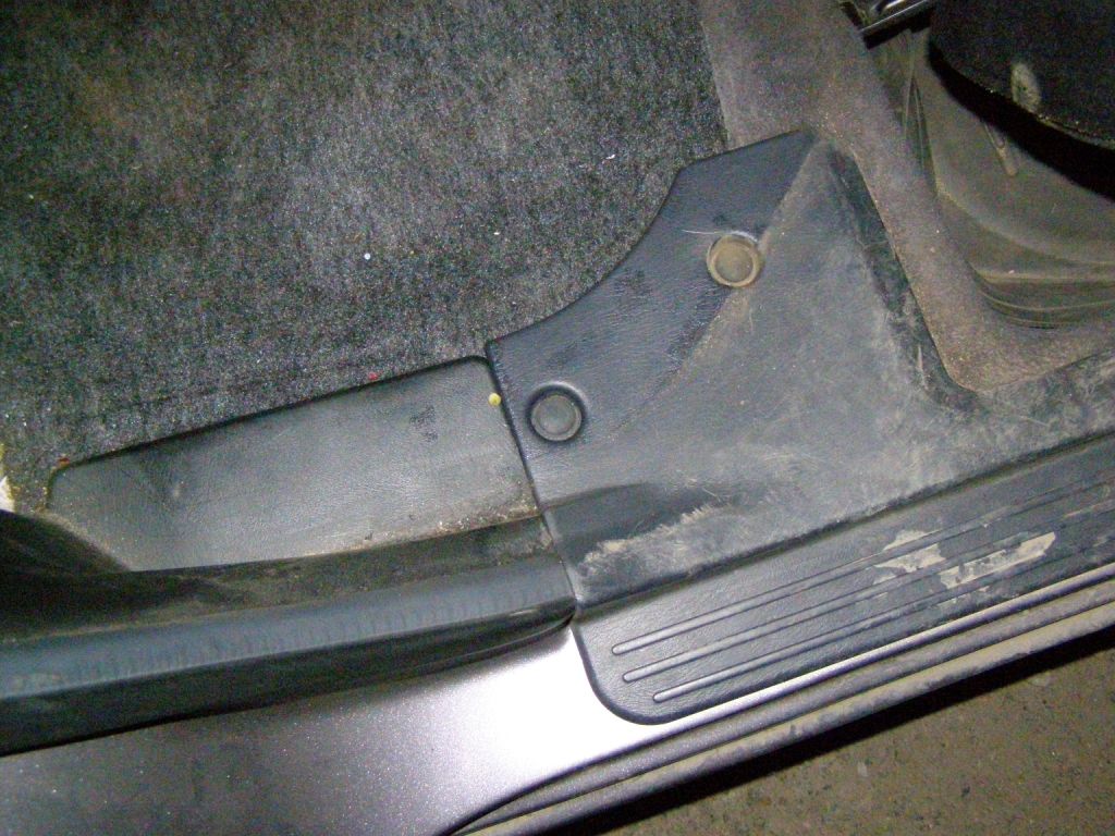

Сегодня ещё на своём пофотаю места предпологаемой установки. Тож фото выложу, для наглядности.

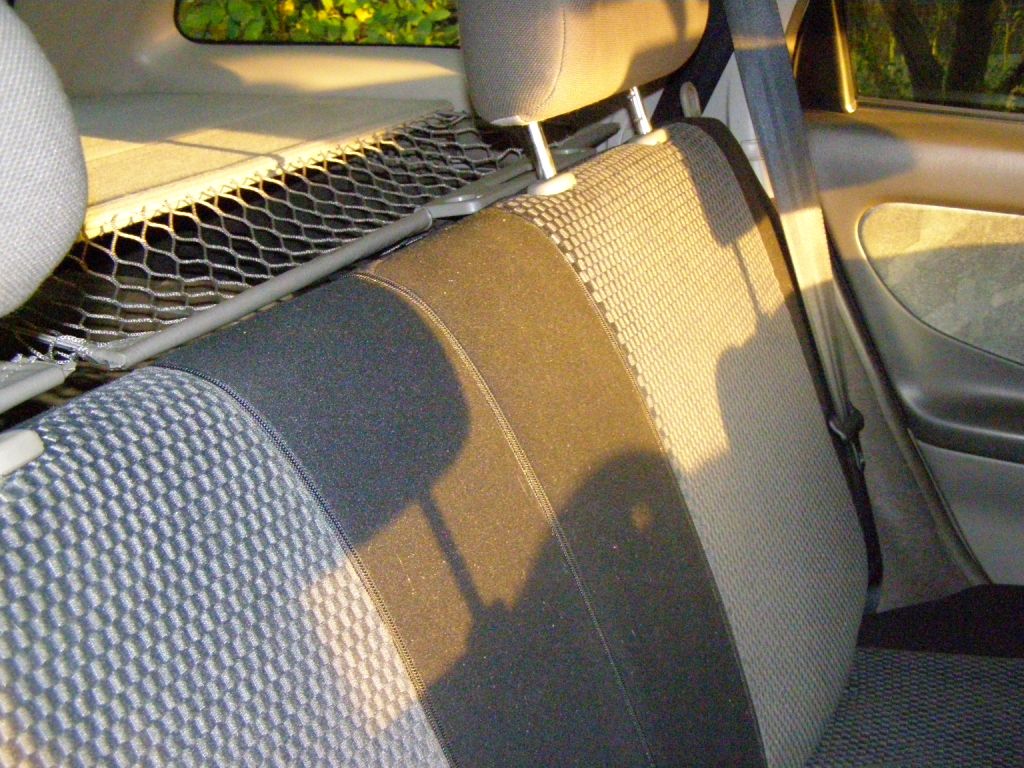

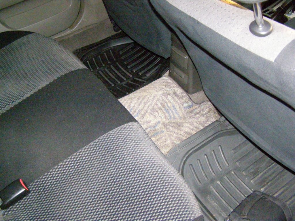

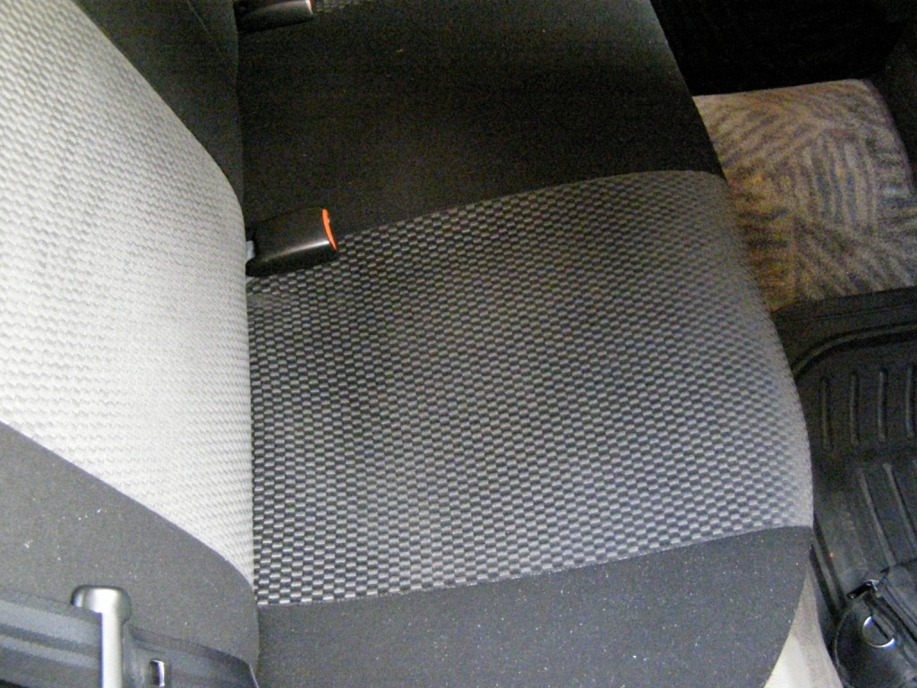

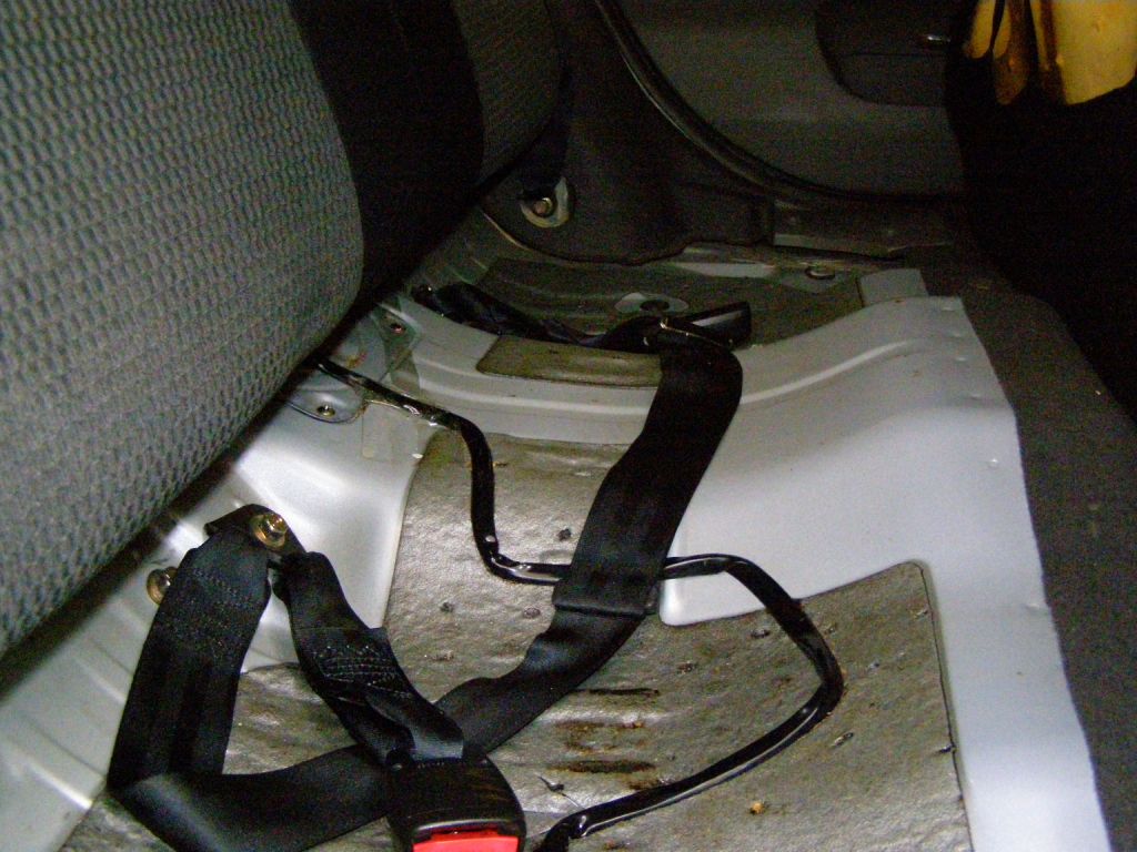

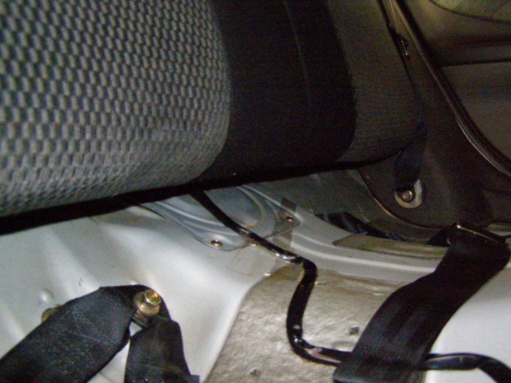

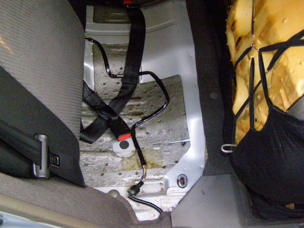

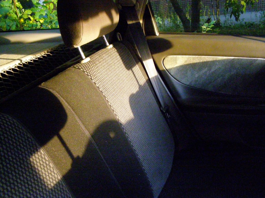

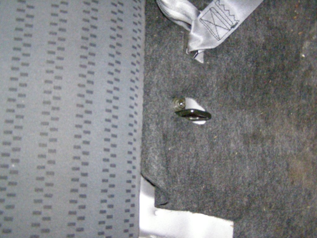

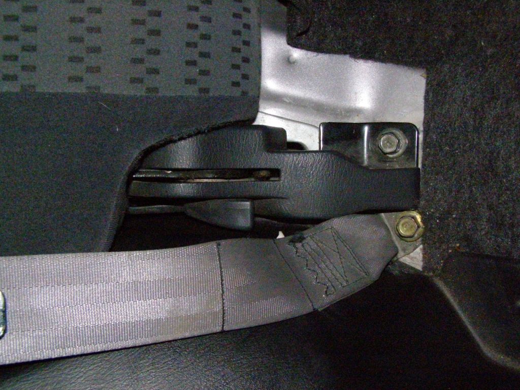

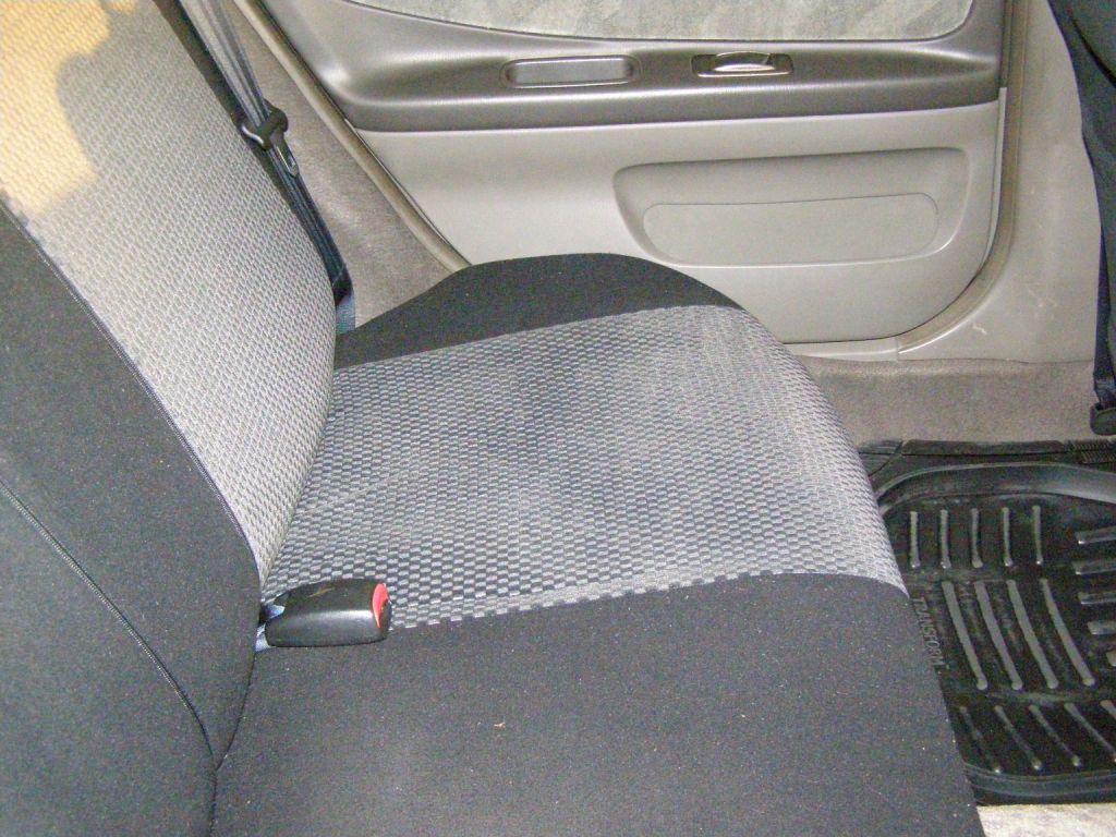

Фото моего заднего сиденья.
P9260014.JPG [ 140.22 КБ | Просмотров: 18768 ]
P9260013.JPG [ 128.67 КБ | Просмотров: 18768 ]
P9260012.JPG [ 158.72 КБ | Просмотров: 18768 ]
P9260011.JPG [ 156.51 КБ | Просмотров: 18768 ]
P9260010.JPG [ 138.17 КБ | Просмотров: 18768 ]
P9260009.JPG [ 139.65 КБ | Просмотров: 18768 ]

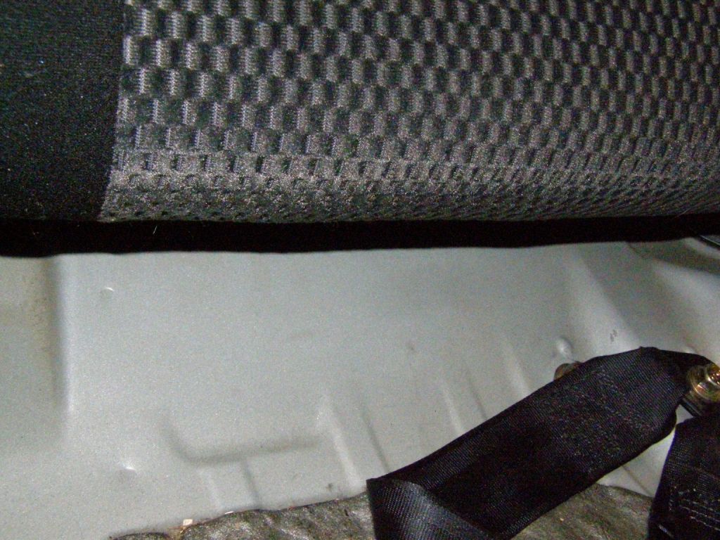

Последние
P9260020.JPG [ 165.2 КБ | Просмотров: 18768 ]
P9260019.JPG [ 157.67 КБ | Просмотров: 18768 ]
P9260018.JPG [ 173.55 КБ | Просмотров: 18768 ]
P9260017.JPG [ 217.21 КБ | Просмотров: 18768 ]
P9260015.JPG [ 148.27 КБ | Просмотров: 18768 ]
