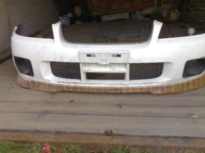

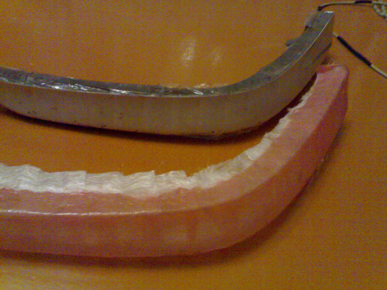

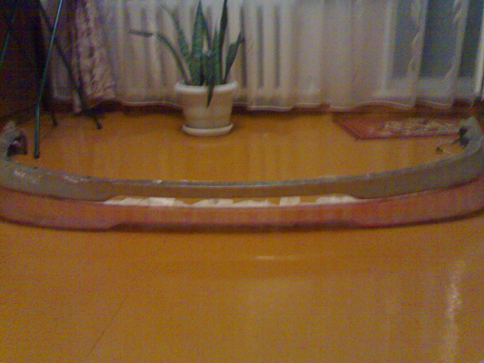

В общем как мне повезло что нету губы на передний бампер в место нее только клыки =)
Сколько не старался никто мне ее не хотел продавать пришлось проявить креатив.
Спасибо Алексею с моего города, он любезно предоставил мне губу на пару дней.
И вот что получилось на данный момент. Конечно пока еще не все доделано но покажу, похвастаюсь заготовкой своей =)
думаю на выходных доделаю.
08092010008.jpg [ 434.07 КБ | Просмотров: 12672 ]
08092010009.jpg [ 421.3 КБ | Просмотров: 12672 ]
08092010010.jpg [ 455.22 КБ | Просмотров: 12672 ]
08092010011.jpg [ 361.13 КБ | Просмотров: 12672 ]
08092010012.jpg [ 447.69 КБ | Просмотров: 12672 ]

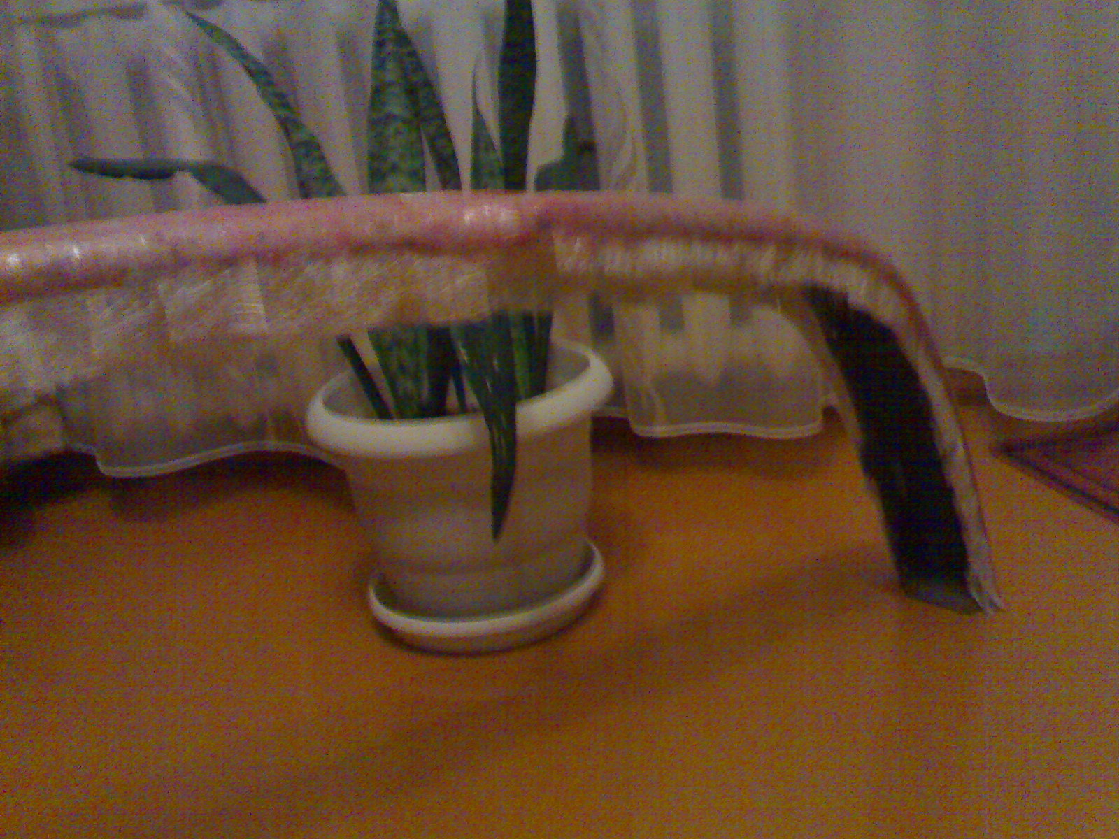

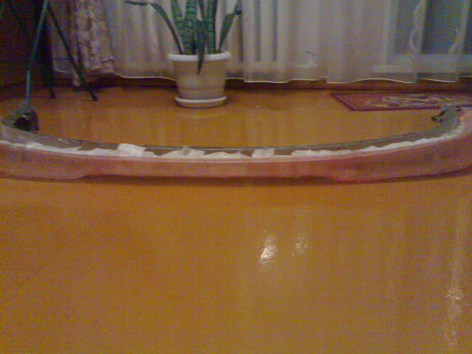

и еще одна фотка/
В общем колхоз дело тонкое 8-)
08092010014.jpg [ 473.04 КБ | Просмотров: 12671 ]

красавчик!
а как ты делал разделительный слой?

Обычный канцелярский широкий скотч. После высыхания надо минут 5 потратить чтоб отделить деталь

не хочу расстраивать, но все-таки...... сломаешь в первые пол года :(
Дело в том что бампер сделан из очень эластичного пластика PP, а губа у тебя будет очень жесткая, соответственно все нагрузки будут на губу. один раз цепанешь где-нить и все - нет губы.
Я на своей машине наблюдал как эта губа выгибается вместе с бампером черт знает как...
а за старания респект! :so_happy:

То что она жесткая я это и так понимаю, вроде я и не езжу по бездорожью но время покажет =)
просто вот капец как охота губу на бампер ;)

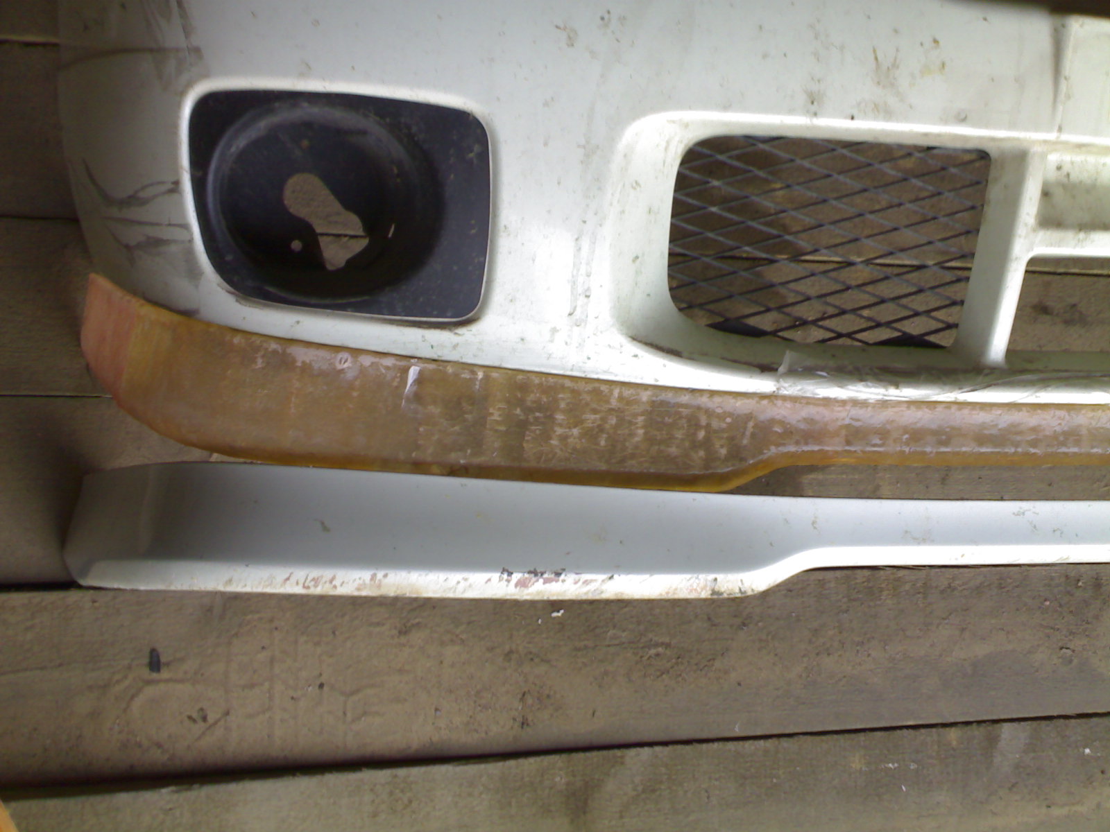

СообщениеДобавлено: 12.09.2010 15:39
сегодня примерял к бамперу, подошла губа как родная =) осталось только грунтануть и покрасить
11092010016.jpg [ 240.12 КБ | Просмотров: 12606 ]
Да еще она немного шире чем оригинал =)
11092010019.jpg [ 263.88 КБ | Просмотров: 12606 ]

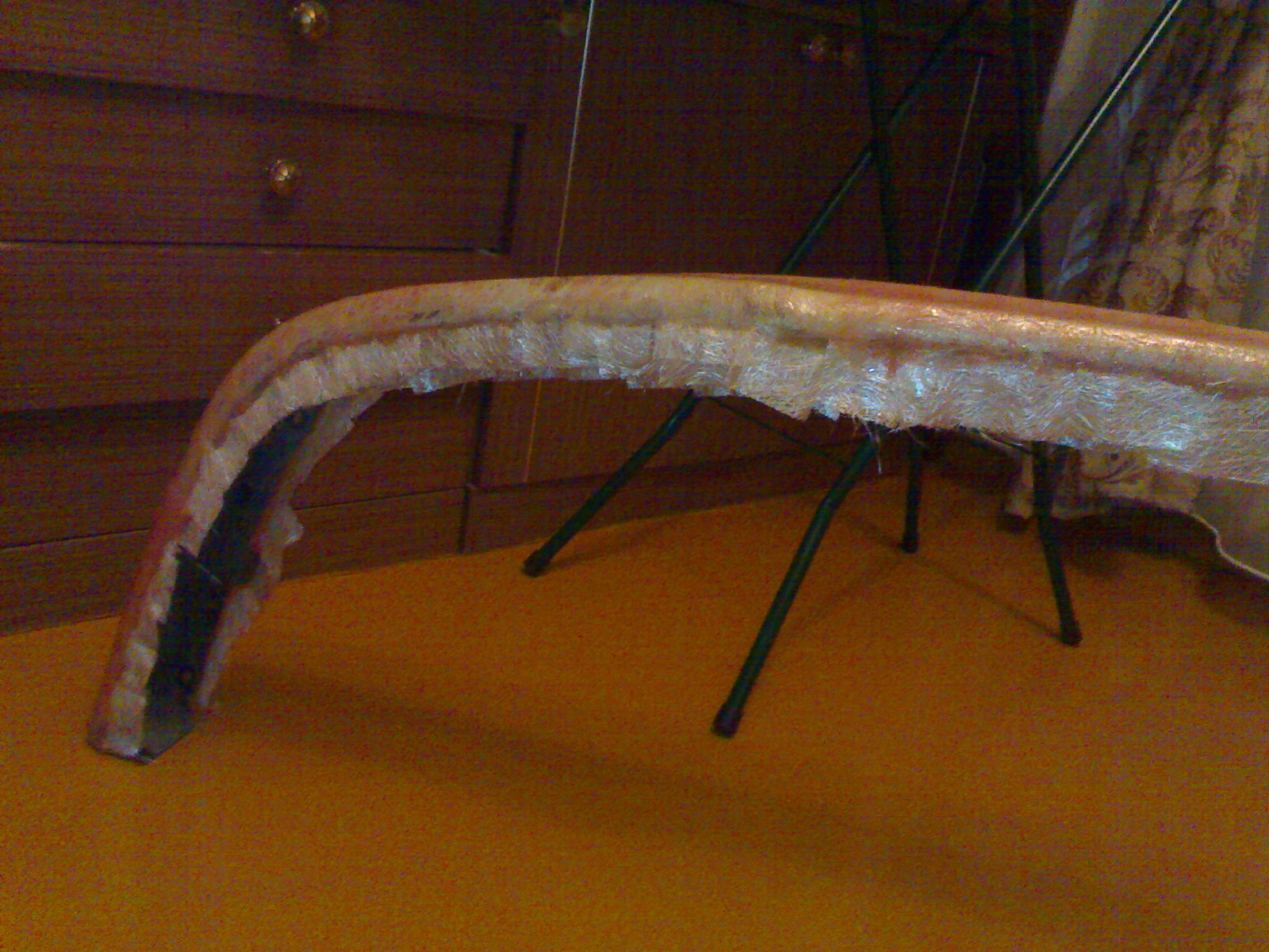

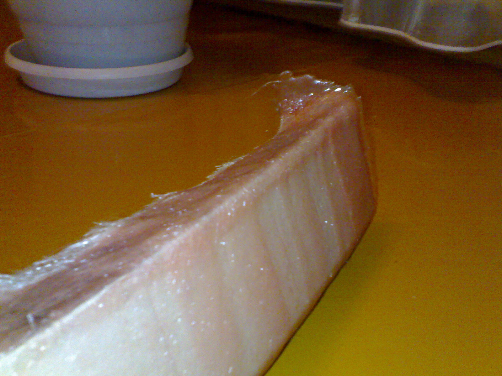

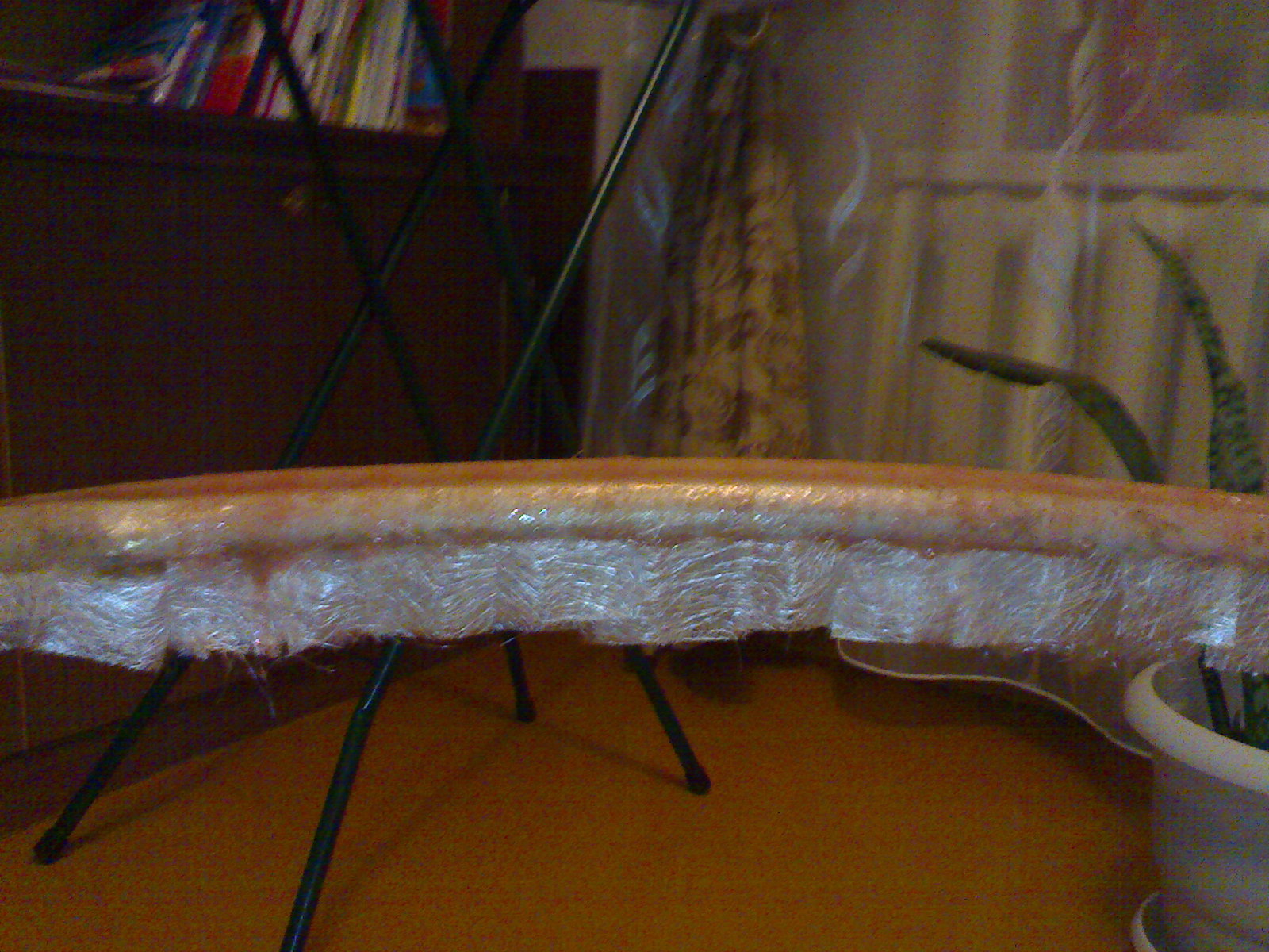

В общем я так делал пошел купил 6 шт рем-комплекта для бампера...
Нарезал примерно где-то шириной примерно по 7см стекловолокно
Нарезал фиг знает сколько полосок широкого скотча и наклеил на готовую губу, далее наклеивал слой за слоем стекловолокно с помощью маленькой кисточки чтоб все было пропитано и так 4 слоя.
Взял фломастер и разметил все технологические отверстия и провел линии по которым нужно было отрезать лишнее...
После подождал как все высохнет и отделил от основной детали далее
так как нету специальной маленькой ножовки взял портные ножницы и так по линиям отрезал.
Ну думаю не нужно рассказывать как шпаклевать и грунтовать...
Мне осталось только отдать в покраску.
В принципе если у вас много свободного времени то все можно сделать за день... Теперь хочу сделать пороги и накладки остался не решенным вопрос где их взять =)
