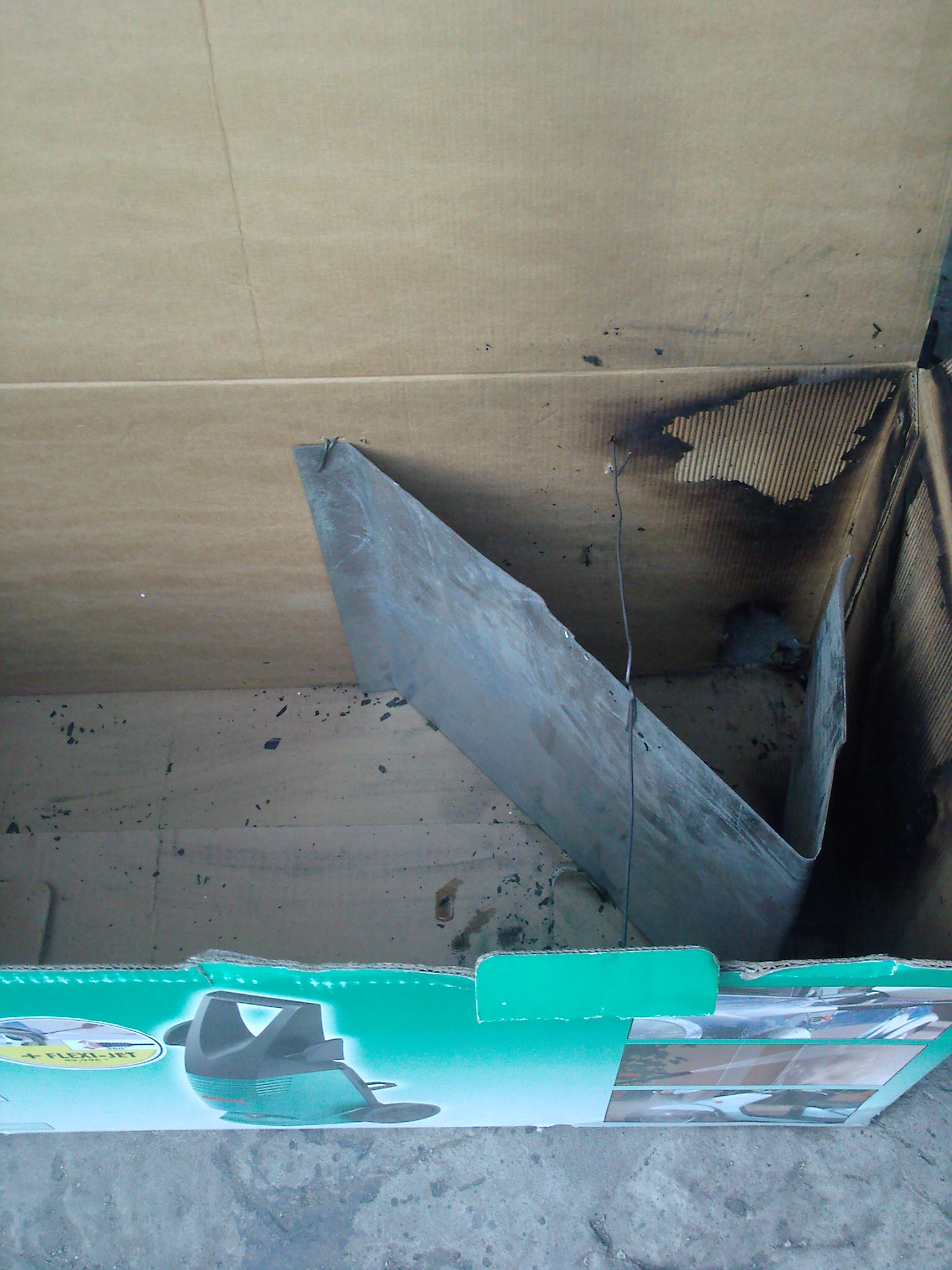

Всё начинается со снятия фар. Данная тема присутствует на форуме. Добавлю только то, что лучше снять решетку радиатора и отвернуть два болта крепления бампера, которые находятся под решеткой - это облегчит отгибание бампера. Готовим картоновую коробку для прогрева фар.
Фото-0096.jpg [ 539.63 КБ | Просмотров: 13153 ]
Укладываем фару в коробку
Фото-0097.jpg [ 532.4 КБ | Просмотров: 13153 ]

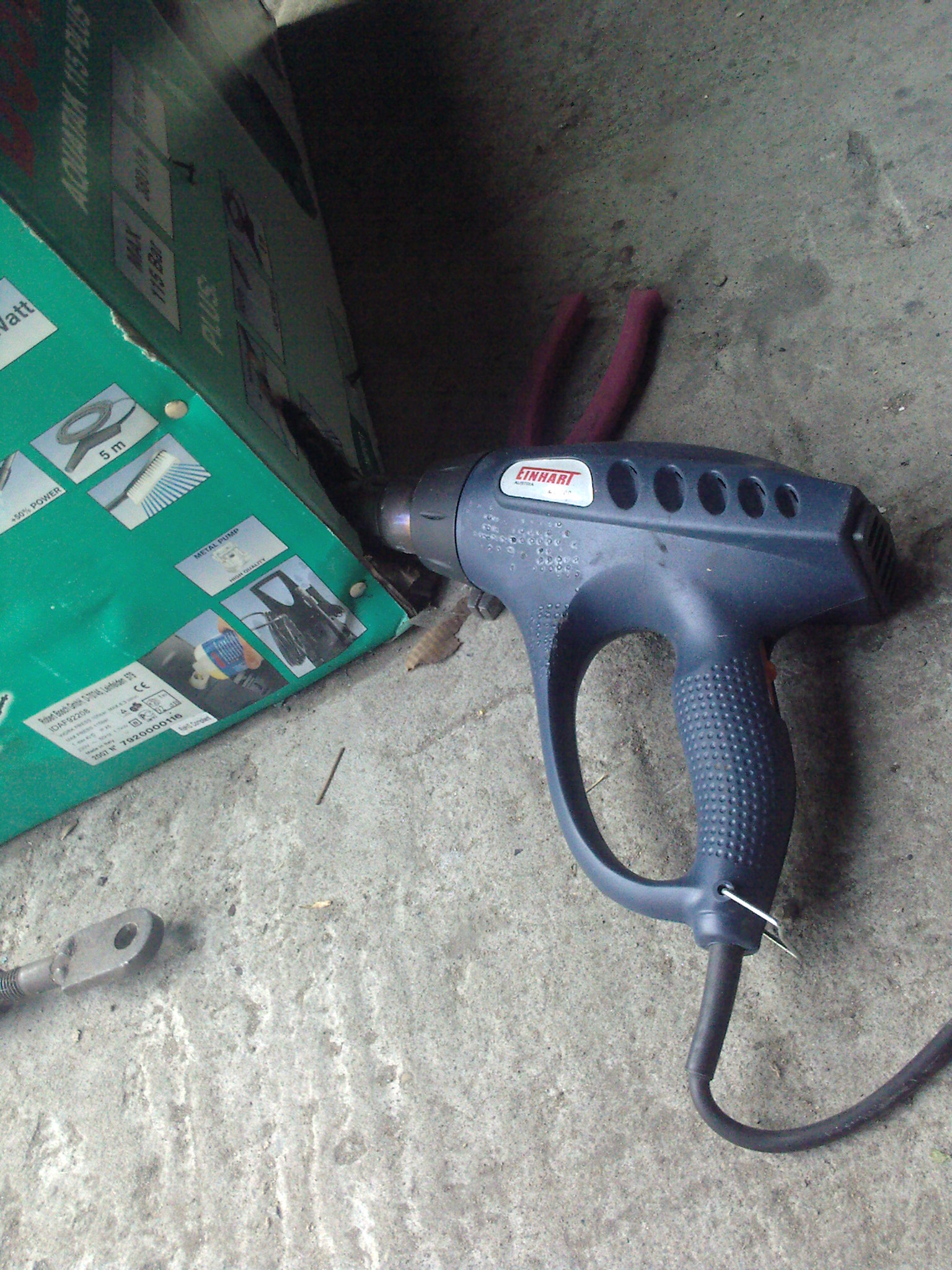

и нагреваем промышленным феном до 60-80 градусов втечении 10 минут
Фото-0098.jpg [ 738.48 КБ | Просмотров: 13153 ]

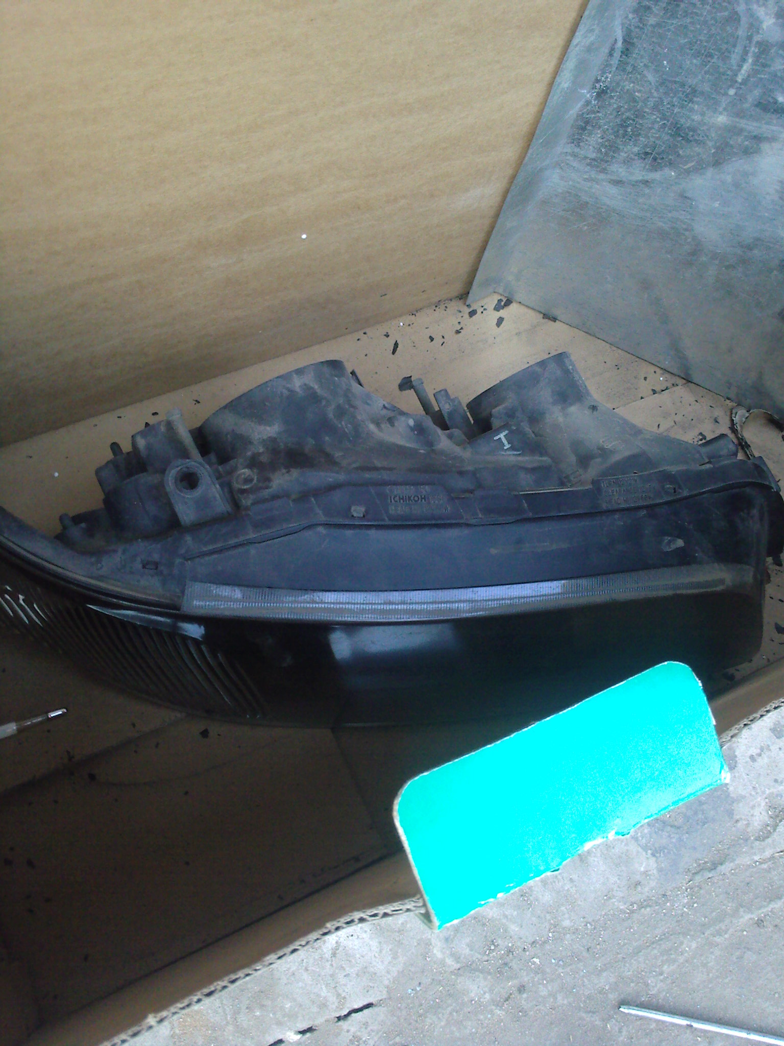

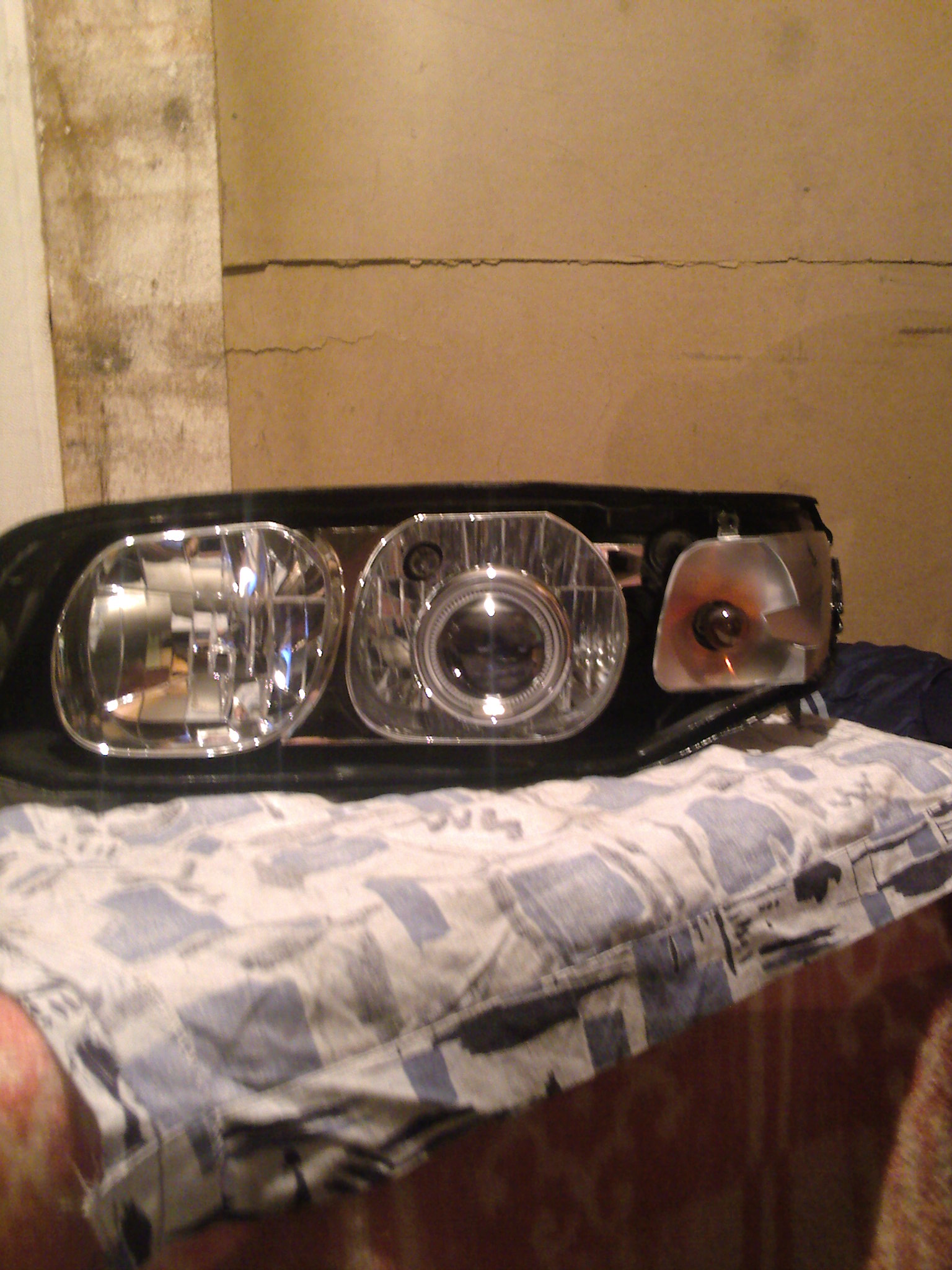

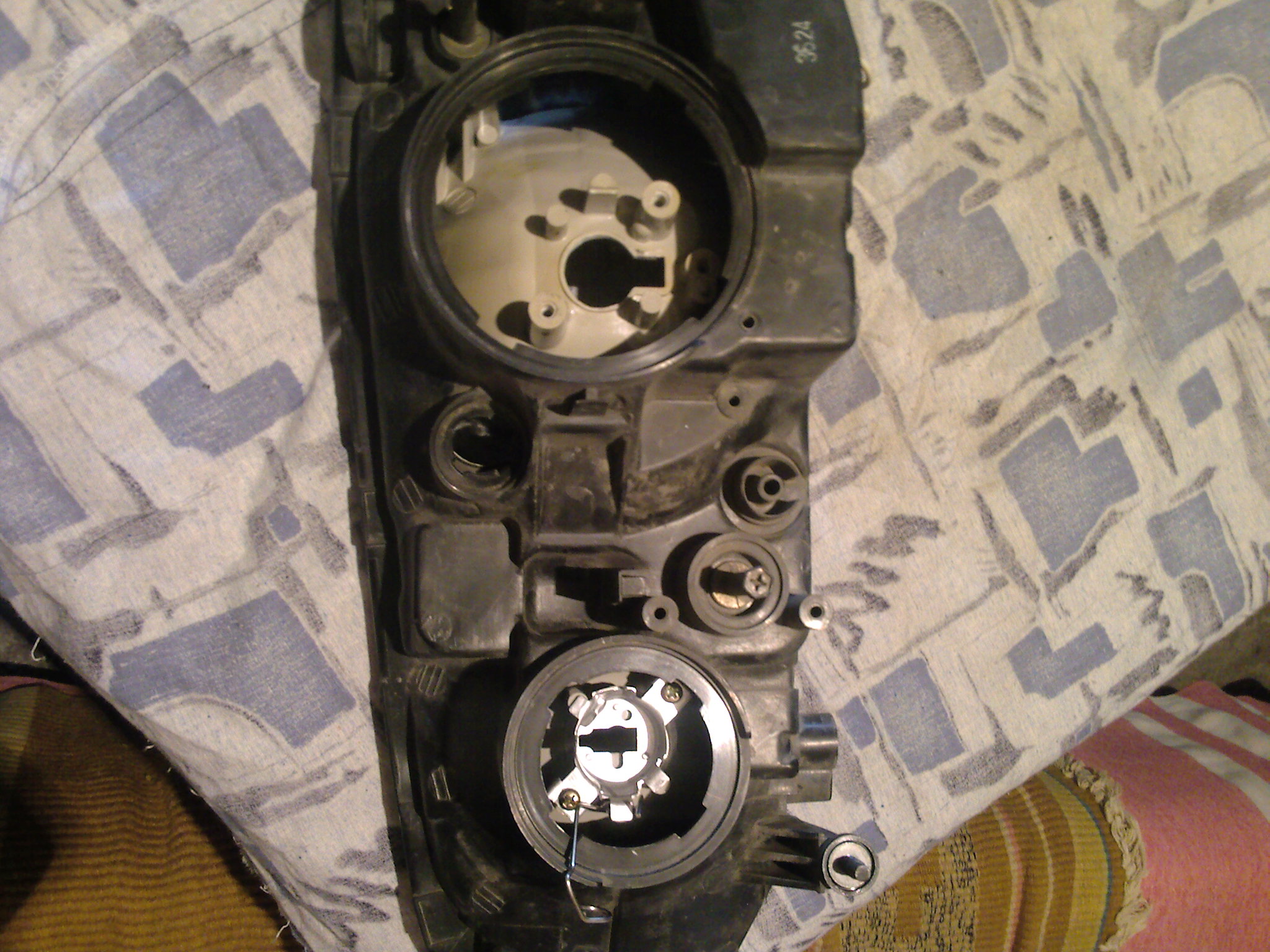

. Затем при помощи отвёрток и рук отделяем стекло от фары. Снимаем крепление лампы и колпачок отражателя ближнего света фар. Растачиваем напильником отверствие под билинзу.
Фото-0101.jpg [ 592.67 КБ | Просмотров: 13153 ]
Крепим билинзу при помощи гайки, находящейся в комплекте билинзы.
Фото-0099.jpg [ 509.86 КБ | Просмотров: 13153 ]
Старый герметик удаляем при помощи фена и отвертки с ветошью. Устанавливаем стекло на фару на герметик, находящийся в комплекте.
Фото-0100.jpg [ 475.21 КБ | Просмотров: 13153 ]

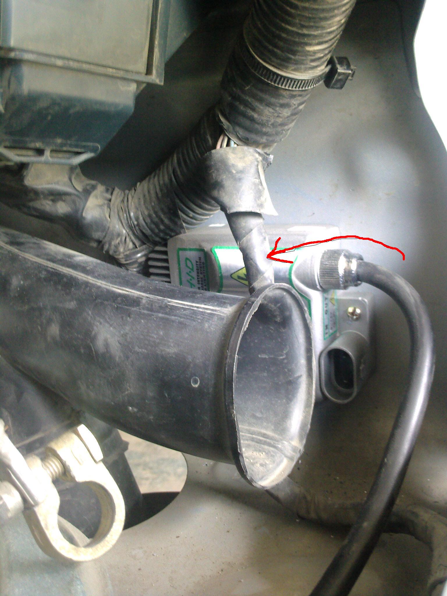

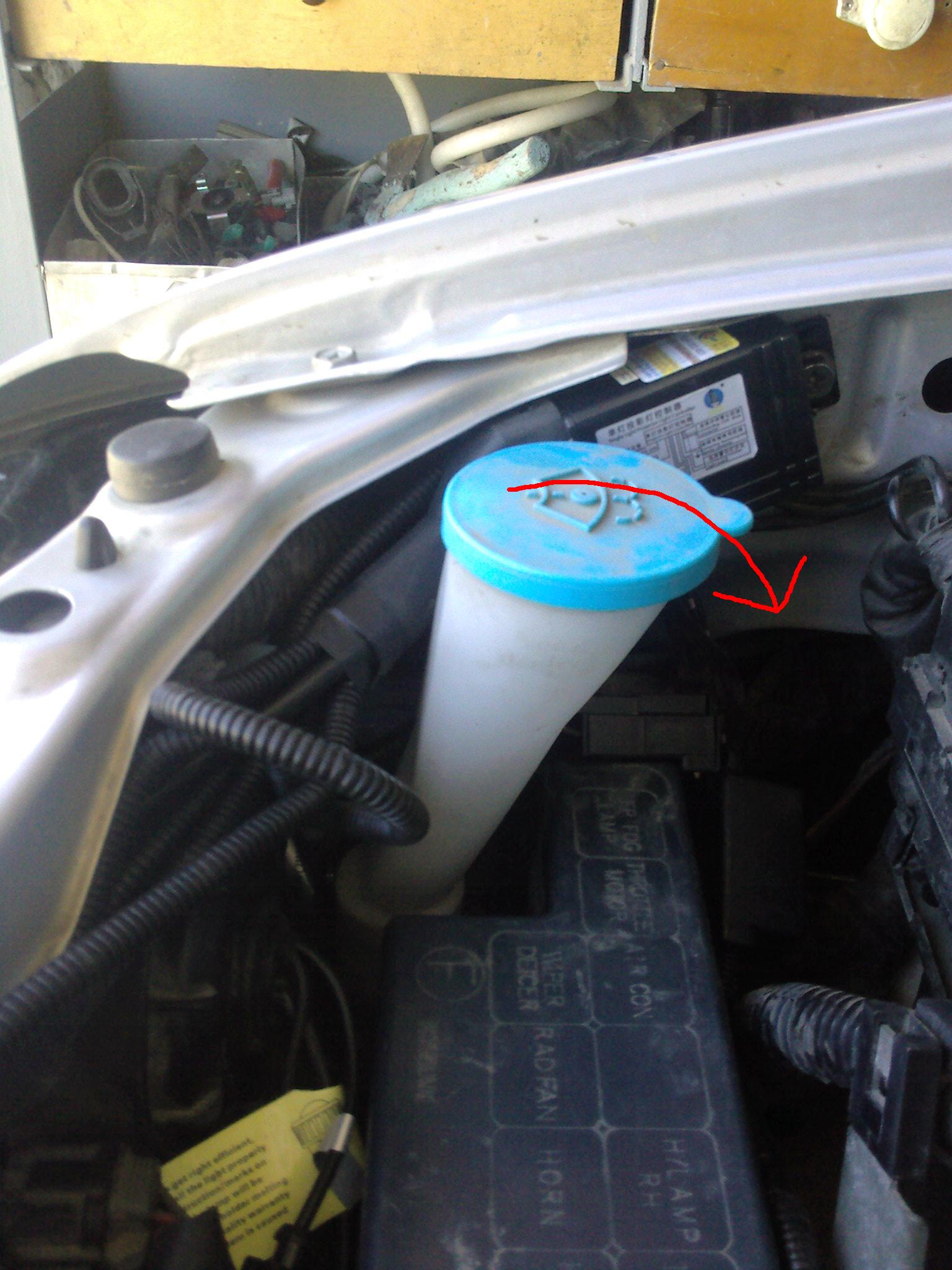

Укладываем проводку, крепим блоки розжига на своё усмотрение, я установил сюда
Фото-0102.jpg [ 317.75 КБ | Просмотров: 13183 ]
и сюда
Фото-0104.jpg [ 283.57 КБ | Просмотров: 13183 ]

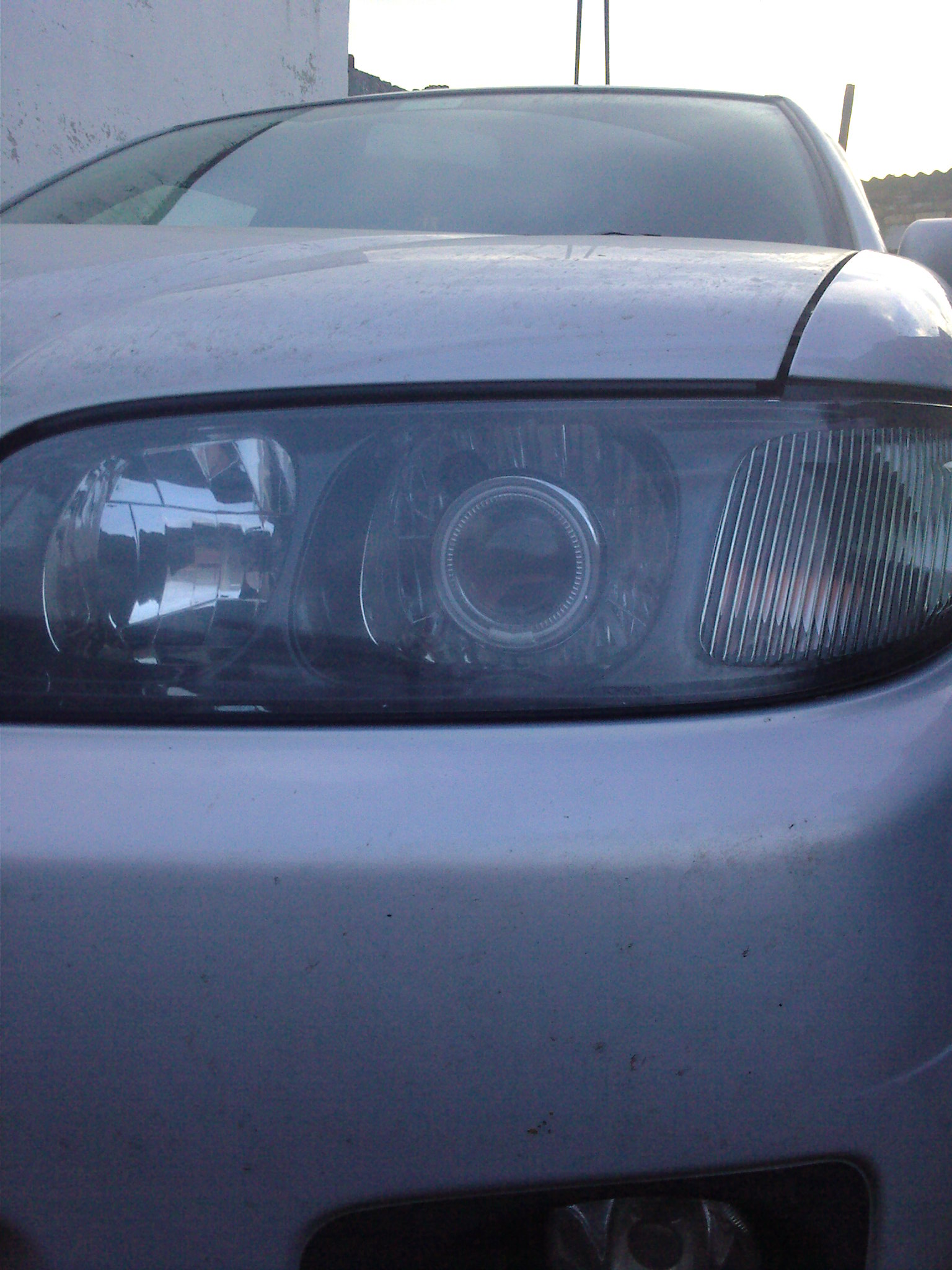

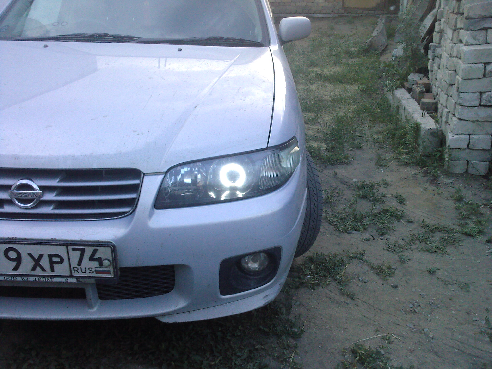

Устанавливаем на место фары и готово.
Фото-0108.jpg [ 483.69 КБ | Просмотров: 13183 ]
Фото-0109.jpg [ 544.71 КБ | Просмотров: 13183 ]

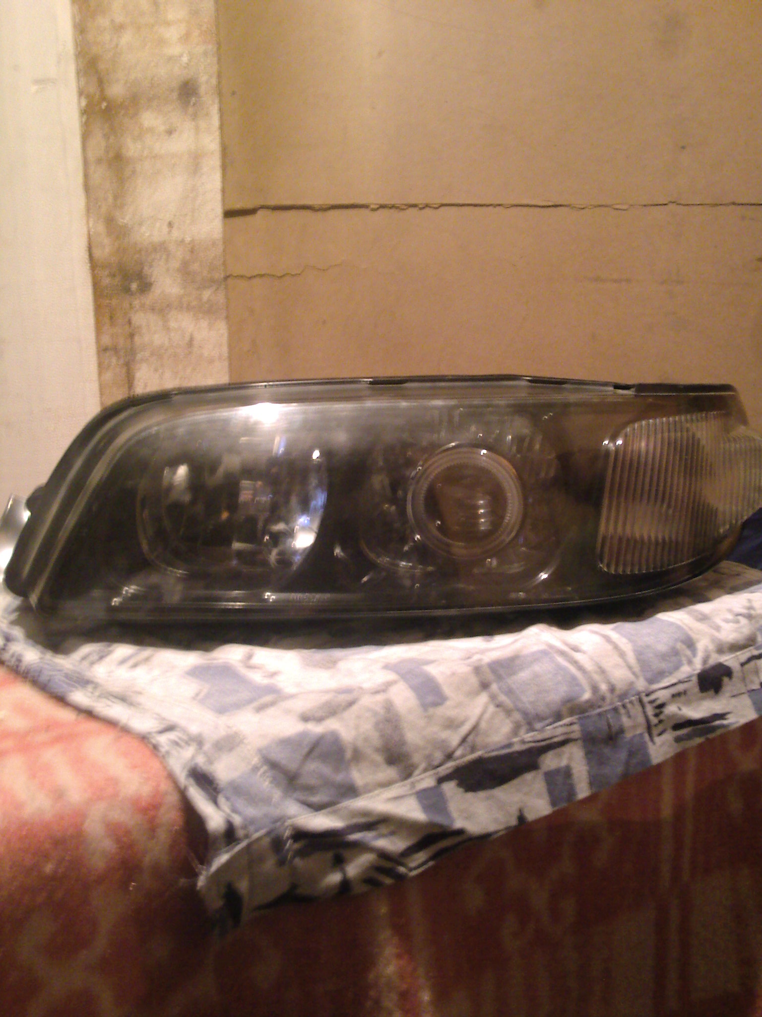

Фото-0110.jpg [ 614.65 КБ | Просмотров: 13183 ]
. Появятся вопросы задавайте.

Зачем две темы создал? Надо все в одной теме размещать.
Промышленный фен - жесть. Так и до пожара недалеко.
Обычный дамский годится, причем даже дырку в коробке делать не нужно, просто положить фен в коробку вместе с фарой.

линзы ближний и дальний.

sashavenir писал(а):
стекла фар не матовые просто качество фоток застовляет так подумать.
Я не думаю, я вижу.

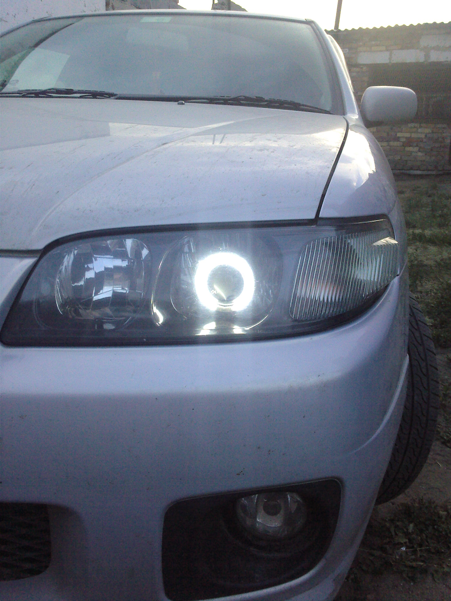

На этом фото:
Обрати внимание на вертикальные столбы света от "ангельских глазок". Это и есть матовость. Она почти незаметна глазом, но свет вот так и разбрасывает в разные стороны. Конкретно эта матовость - горизонтально расположенные микроцарапины. Видимо вытираешь фары горизонтальными движениями сухой тряпкой...
Я свои фары только на днях слегонца полирнул. Тоже думал, что прозрачные. Но когда приступил к процессу, и начал отмывать стекло от комаров, обнаружил несколько несмываемых "шершавостей". Взял часовую лупу х20 и обнаружил массу микроцарапин, хотя фары всегда только мою, воду смахиваю мягкой малярной кистью-флейц. А шершавостями оказалияь микроскопические кратеры-сколы от камней... Понял, что до идеала одной полировкой не довести, нужна многоступенчатая предварительная шлифовка, к которой пока был не готов. Пришлось ограничиться парой-тройкой проходов полировальной пастой №3 от 3М. Но даже эта малость значительно "просветлила" стекло. Ослепляющий эффект резко снизился. Фара выглядит одинаково прозрачной и в сухом виде, и будучи намоченной водой. Это, кстати, хороший признак, пора ли заняться полировкой...
