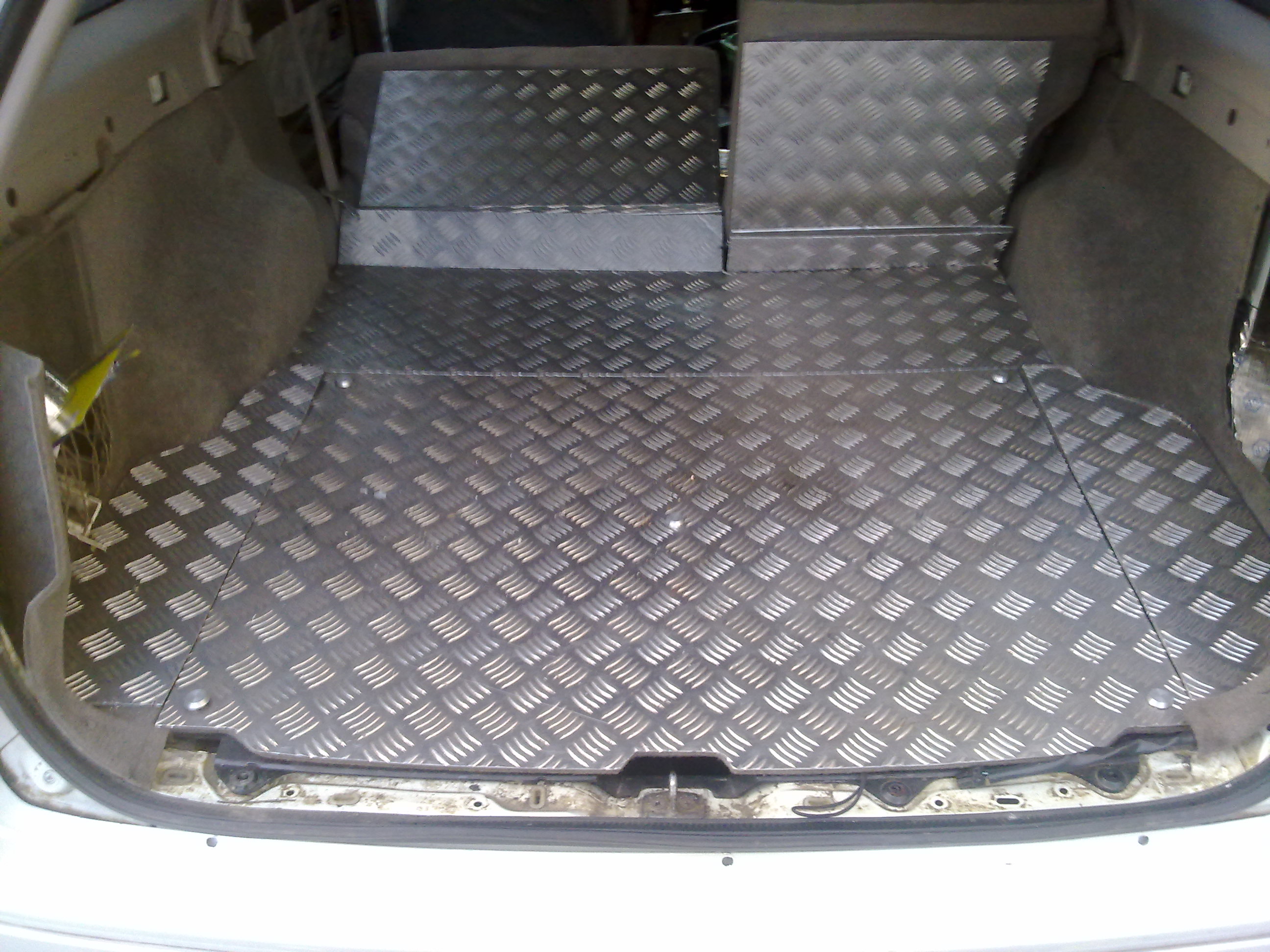

вот решил завести свой дневник.как я делал свои руками.начну с багажника,обшивка его алюминевым листом.

зачем я это сделал?
1 этот алюминий очень легкий,не пачкается и на нем ниче не скользит,из такого алюминия пол делают в лифтах
2 дополнительная шумоизоляция.да и сам багажник уже порядком обтерся и имел не очень потребный вид
3 частенько я в своем сарайчеге чтонибудь этакое не тяжелое перевожу,но очень пачкующие.
как я делал,нашел за сущие копейки листы этого алюминия,купил маленькую болкарку,ну и другие расходники.сделал лекало из картона и в путь.края после резки болкаркой дорабатывал напильником и шкуркой.клеил их с помощью клеевого пистолета.

интересно сколько в весе машинка прибавила?
молодца,мэд!

листы случайно на молотке выципил.5 листов за 2300р.а на рынке гости из азии за 1 кв метр просят 5 т.р.в тюнинг магазине джипов 3800р.короч дорогой лист.но ихма этого того стоит.

не больше 6-8 кг веса этой поделки.

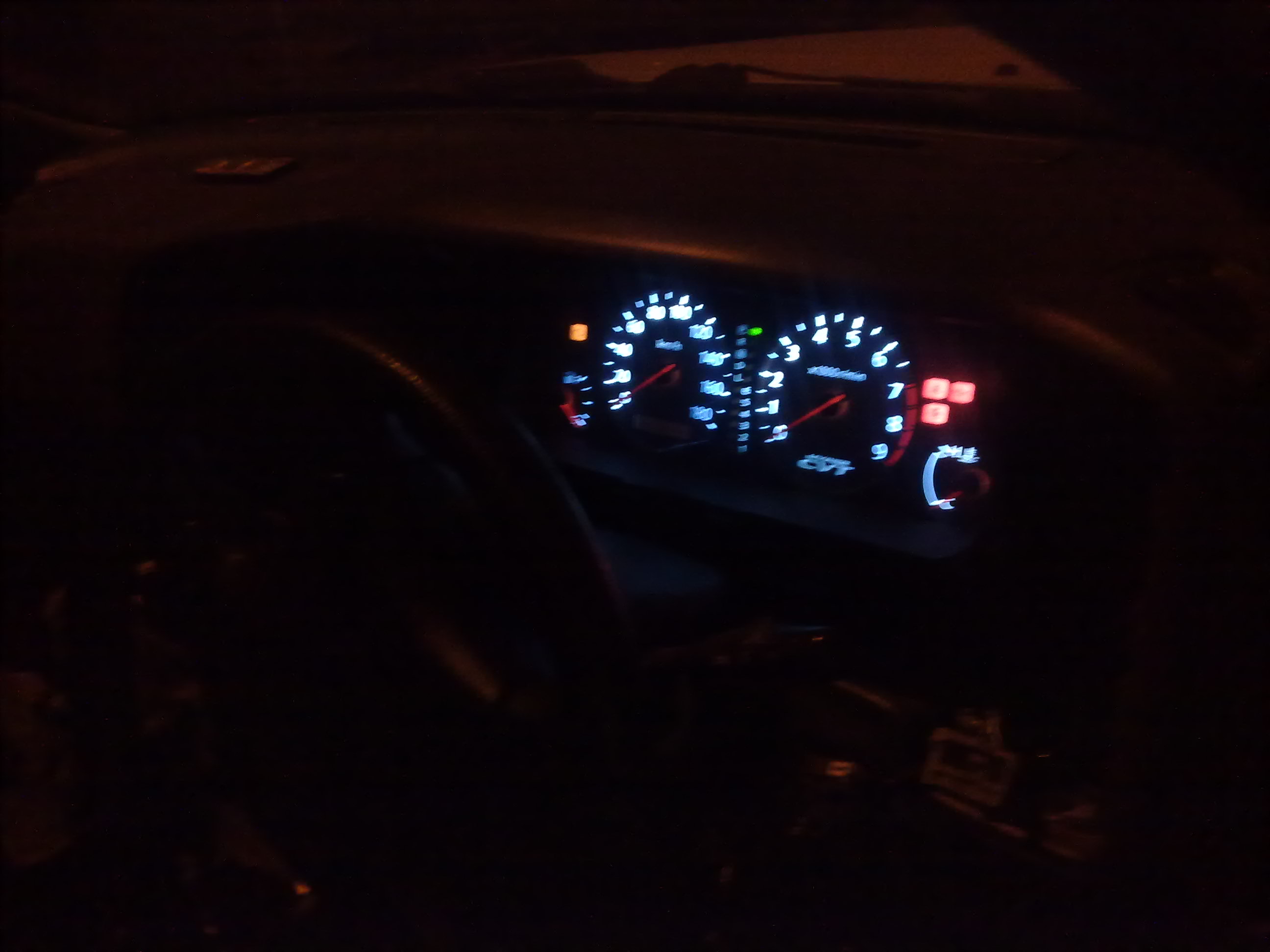

вот такую подсветку приборки мне сделали.
подсветка регулируемая.

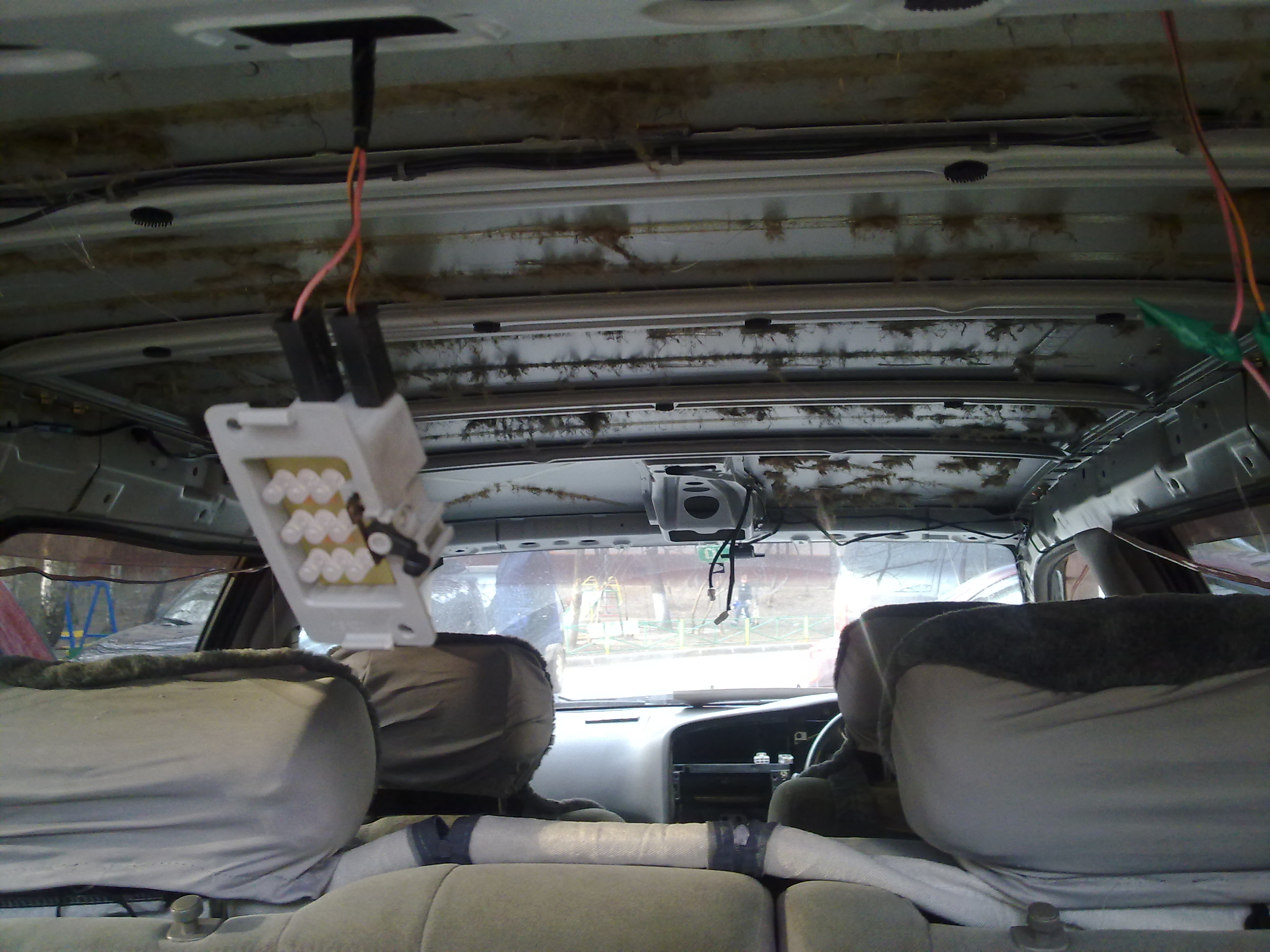

подготовка к шумоизоляции крыши
