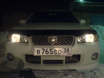

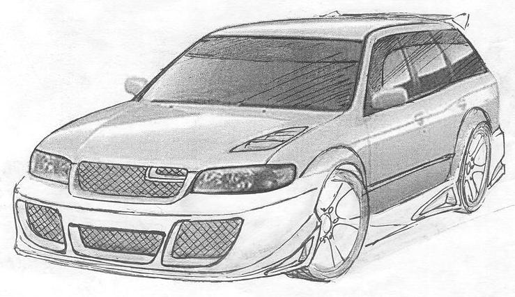

спецом для BondSTR :
в тюнинге1.JPG [ 75.87 КБ | Просмотров: 37131 ]

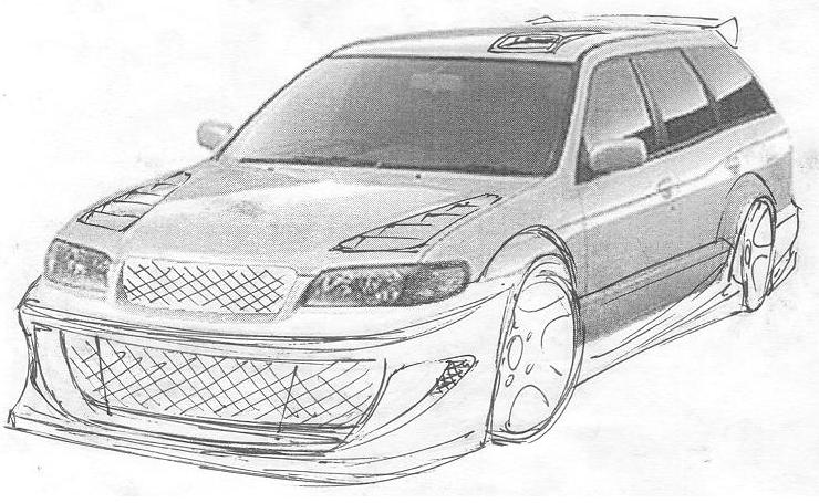

ну а это так-развитие событий...думаю еще не один вариант будет...
(сразу скажу что я сильно не стараюсь на эскизах, поэтому художественные косяки моих картинок не интересуют)
в тюнинге2.JPG [ 76.99 КБ | Просмотров: 37131 ]

интересно а зачем такой низкий обвес?у нас же дорог нет.я с своим райдеровским то бампером все цепляю

ЭТО ПЕРВЫЙ ВОПРОС КОТОРЫЙ МНЕ ЗАДАЮТ!
поясняю- обвес может быть любым-смотря для каких целей-меня интересует красота-а так красивее. можно сделать бамперы невысокие, просто другие по дизайну-это сути не изменит.
я бы такое иногда цеплял бы, конечено же это не для повседневной езды-так никто и не спорит...но иногда бы и не проч показать машинку вао всей керасе...
...между прочим- обвес вообще не просто так на машину лепится-он выполняет свою, немаловажную роль в ходовых характеристиках-если это касается скоростей более 120 км\ч. ну и опять же если учавствовать например в драге-предпочтительней будет использовать не только двигло и иже сним соответствующие но и детали которые помогут с аеродинамикой, то есть скамейка сзади, большие колеса...легкие диски и аеродинамический пакет на кузове...

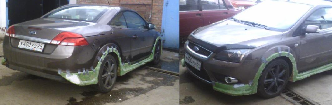

вот такую делал-но не дизайн а изготовление руками...:
321.JPG [ 49.05 КБ | Просмотров: 37124 ]

Молодцом !!!! Красиво рисуеш, душевно :)

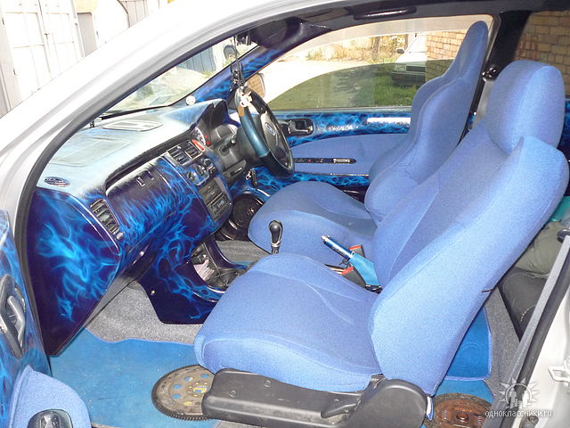

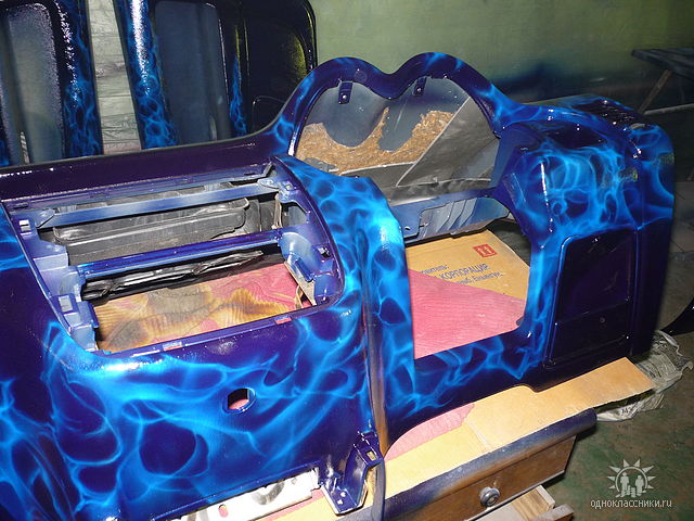

Я тоже намучался с обвесом со своим, ну если прикинуть то от покрышки до колесной арки у меня сантиметра полтора наверное, а от бампера до асфальта от силы 7см. Ездить так, ну просто невозможно, потому бампер был разбит уже в третий раз, собственно, я вот что подумал, если сделать замки в стиле капотных Д1-ГранПри, они плоские, очень лекго открываются, можно бампер снимать и ставить. Но проблема остается потому как кулер висит практически на уровне бампера.
По поводу нужности аэродинамического обвеса, могу сказать что на скорости уже в 80 км повород с полкой будет несколько приятней нежели без нее, но опять же ахилесова пята, он не нужен на маломощьных авто, потому как на скорости эта полка как и обвес нехило прижимают машину к земле, и дают приличное сопротивление воздуху, соответственно увеличивая скорость разгона и расход топлива. На драге специально снимают крылья (спойлера) и иногда делают обвес в стиле яйцо, чтоб уменьшить прижимную силу, настраивают так чтоб вес машины оставалься либо на том уровне как есть либо на небольшое уменьшение.
Вопрос к топик стартеру:

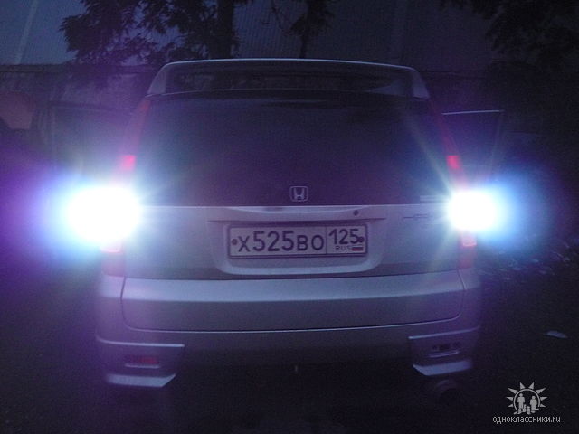

Если я фотку машины другой выложу, сможеш нарисовать красивый обвес, но так чтоб не занижал машину, ну сантиметров на 5 максимум. Ну а вообще вариантов 5 разных, от самого дерзкого до самого простенького (по высоте). А то есть один проэкт у нас, машинку готовим, турбину прикручиваем, в салоне уже практически все сделали (аэрография всего салона, перетяжка сидений, установка водительского ковша спарко с регулировками, и пассажирского седла от форестера СТИ, перетяжка крыши и пола, обшивок дверей, установили механику вместо вариатора, протянули аккустических проводов на 30 тысяч (аж самому страшно, дах главный межблок из серебра) литье на 18 облегченное, даж ксенон в задний ход воткнули. Собственно фотки прэкта выложу.

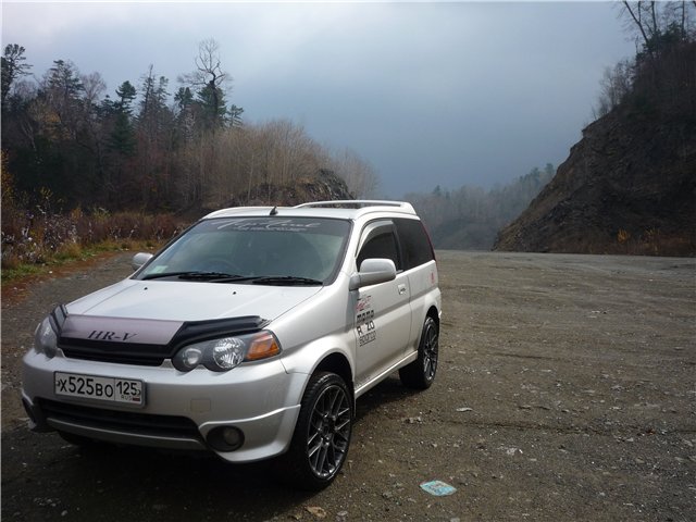

вот некоторые фото.
getImage.jpg [ 62.51 КБ | Просмотров: 37082 ]
5.jpg [ 110.78 КБ | Просмотров: 37082 ]
HCANJJI9ACAIGRH5NCA070YB6CAH19QFNCAGYUU2JCA1J5DQBCADBYEFNCADWSH80CA7IO73XCA128IX3CASCR5LGCAHFGXDLCALK4SC0CAOZCT5FCAG8AMKSCALTDL69CAY3UTAZCAKH6SISCAXU61ORCACWE836.jpg
HCANJJI9ACAIGRH5NCA070YB6CAH19QFNCAGYUU2JCA1J5DQBCADBYEFNCADWSH80CA7IO73XCA128IX3CASCR5LGCAHFGXDLCALK4SC0CAOZCT5FCAG8AMKSCALTDL69CAY3UTAZCAKH6SISCAXU61ORCACWE836.jpg [ 105.51 КБ | Просмотров: 37082 ]

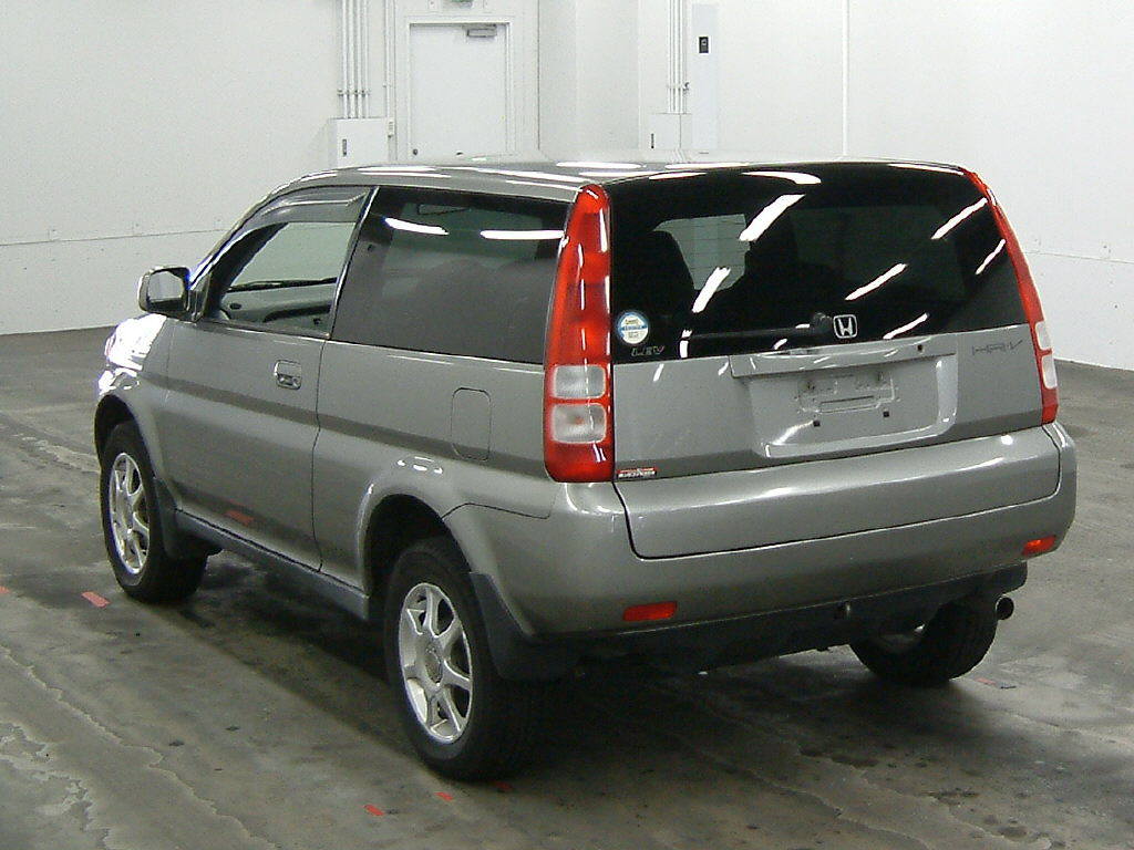

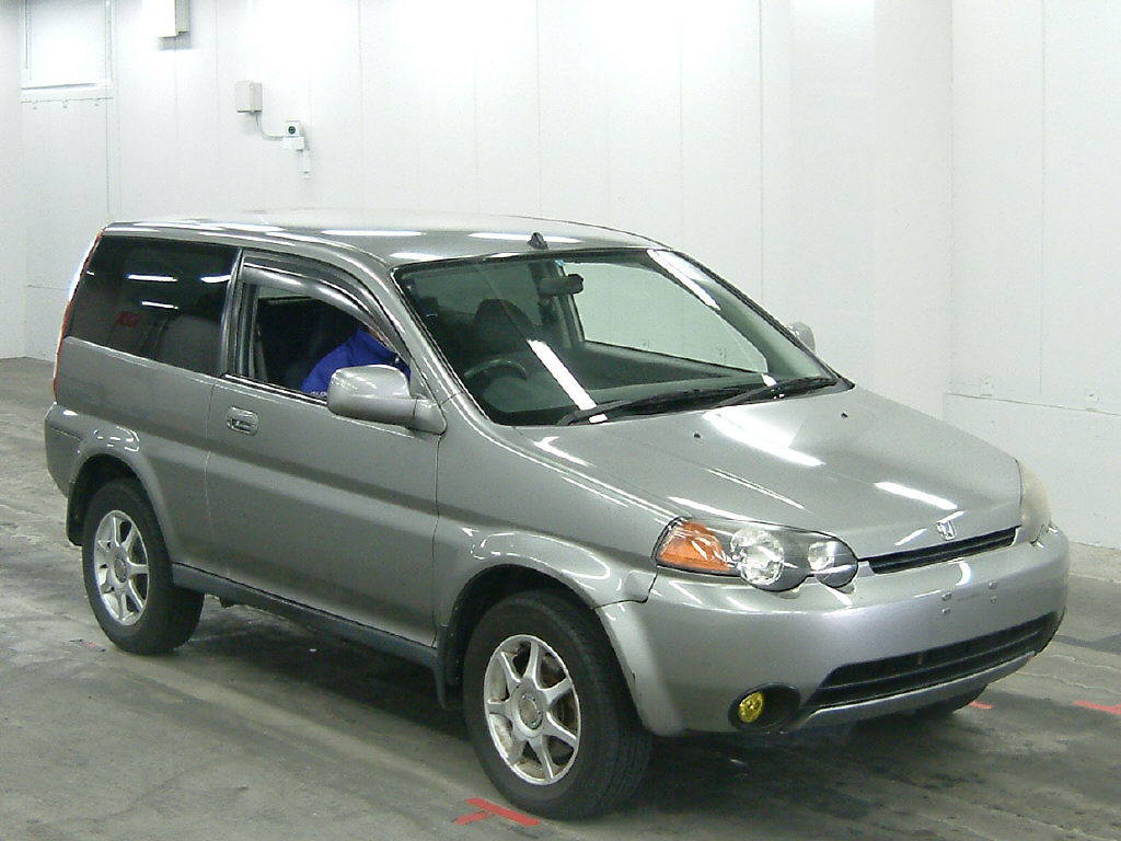

А вообще вот ссылка на форум, де ведут проэкт, кстати владелец девушка :)
http://hrv-club.ru/forums/index.php?showtopic=5890&st=0
Вот собственно фотки такой-же машинки, если не сложно нарисуй :)
VVNTO1lLOzI5Mjs2MDU5ODsxMTg1MzI3MDsxMjYzMjE4NDAwOzI=.jpg [ 100.11 КБ | Просмотров: 37080 ]
VVNTO1lLOzI5Mjs2MDU5ODsxMTg1MzI3MDsxMjYzMjE4NDAwOzM=.jpg [ 104.98 КБ | Просмотров: 37080 ]

Едрён-батон! я такие вещи страсть как люблю!!!!!!!канешна шлитя фоты машины-с дисками(если не стоят-хотяб визуально чтоб знал какие будут!)...и вот с деталями нужными-например -тут нужен воздухозаборник так как...и тд...порисую с огромным удовольствием и старанием!!! ракурсы можно практически любые...пока не обещаю...но со временем смогу в 3д все делать-аот тогда настоящий шик буит!
(на счет скорости-у поршей с 80 кмч начинает стойлер вылезать-то есть работать, скамейка снимают на дреге видимо у полного и переднего привода, а задний как был с полкой так и останется-конечно для мощныхавто, если обвес для красоты-он не регулируется ни как, если для дела-его главные прижимные детали регулируются по необходимости, ну и для каждого дела-свой аеродинамический пакет)всегда рад поговорить о насущном-то есть обо всем этом!!!)
и вот еще момент-тоже думаю уже давно...как бы сделать его съемным-антивандальным-еще и крепким...(или может даже быстросъемным(в принципе так хорошо бы было-пятница-приехал до дому-вытащил в лифте обвес-открутил парой-тройкой болтов стоковый бампер и на те же пару-тройку болтов воткнул тюненый...и панислась душа по трубам!))

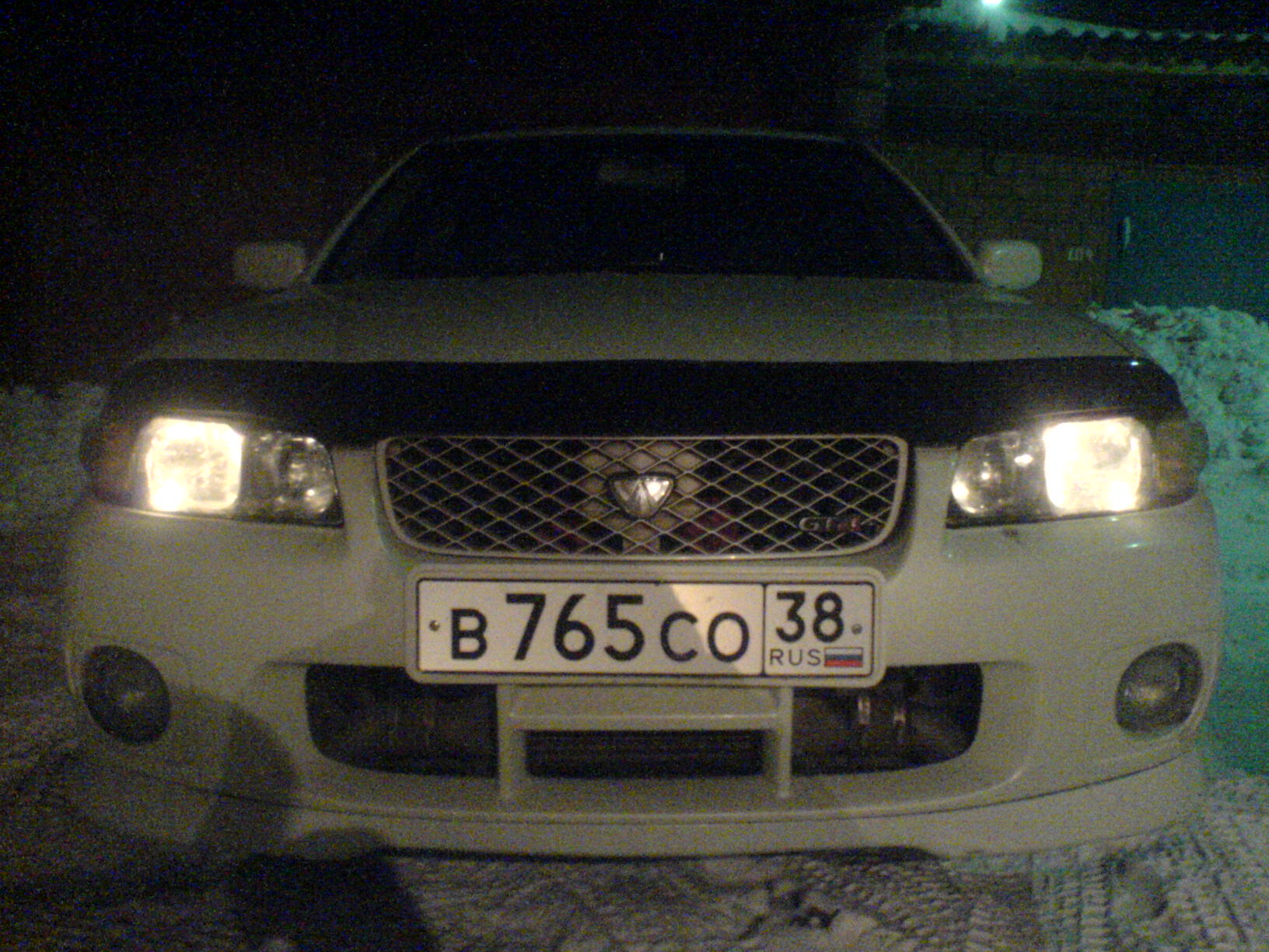

J.T. подумай мне тоже на досуге фото прилагается
пожелания - достаточная жесткость
ниже этого обвеса можно примерно на 1 см не больше
ну и возможность снятия ...
....про спортивные замки ...если их ставить нужно штуки 3-5, они каждый по 1500 стоят, дороговато что-то выйдет....хотя с другой стороны ремонтировать не надо перидически

на счет спорт-замков не уверен-ну куда их там девать...в этом деле же не нужно ни че лишнего...а они как бельм...ну в общем думаю понятно...так что желательно что-то с потайным креплением.
Подумаем-порисуем...буду периодически варианты выкладывать...а там уже если что понравится до изготовления прямо-уточним детально миллиметровно!)...(с учетом того что вы будете в курсе во сколько вообще обходится 1 бампер)))

можно как вариант сделать составной бампер по примеру оригинала: бампер плюс губа, только за счет бампера сделать побольше губу, спортзамки можно с обратной стороны прикрутить, но это дорого надежность/жесткость крепления не будет обеспечена, болтаться будет , я посадил губу бамперу на болты с гайками, можно просто сделать болт с широкой шляпой,предусмотреть против его проворачивания ( я соединил сбоку бампер с кузовом так - там было типа дюбеля, я сделал прямоугольную пластину(увеличил плоскость), пластину взял от строительных подвесов( на них профиля крепяться), гровер, снизу гайка....
в соединении можно использовать вместо гайки барашек, чтобы в случае чего можно было руками открутить....
сделать ребра жесткости, хотя с другой другой стороны они не нужны, нижняя чатсь должна быть пластичной, чтобы в случае задевания об землю, деформировался, и обратно вернулся в свое положения, без деформации бампера, а вот интеркулер можно каким-нибудь каркасиком защитить

вот я про составной то и думаю...например с середины бампера пойдет адаптированная накладка...а в самом бампере сделать вырезы необходимые, чтобы ежели снять накладку не страшно смотрелось...тут и накладку делать...и бампер переделывать...а крепление сделать можно все таки красивые...с лицевой стороны как радары парковки могут выглядеть, или еще лучше-как заглушки на буксировочное ухо...а барашков не нада-он ведь еще и антивандальным должен быть...уш как нить с ключиком))...ну и еще пара идей имеется...
