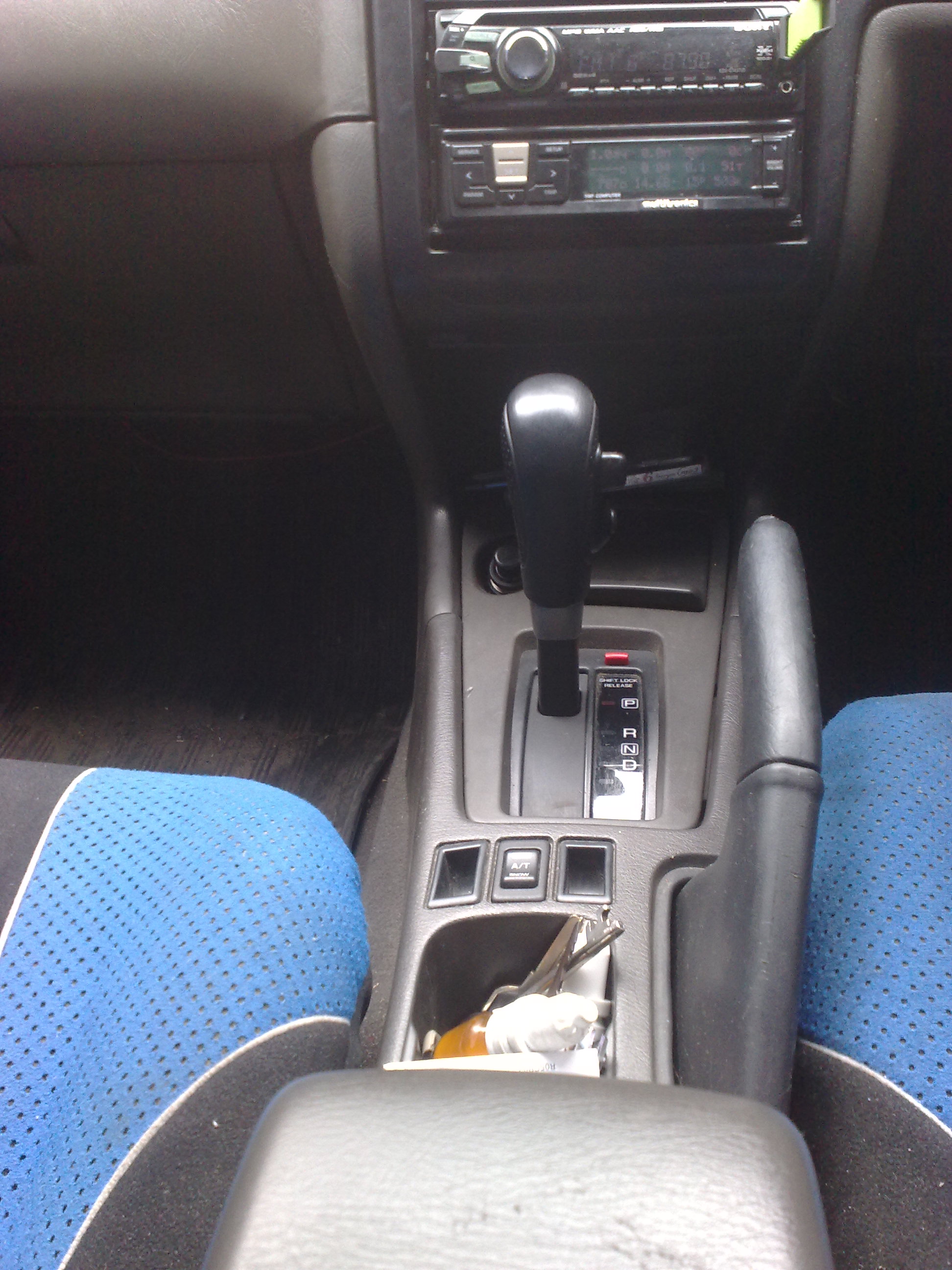

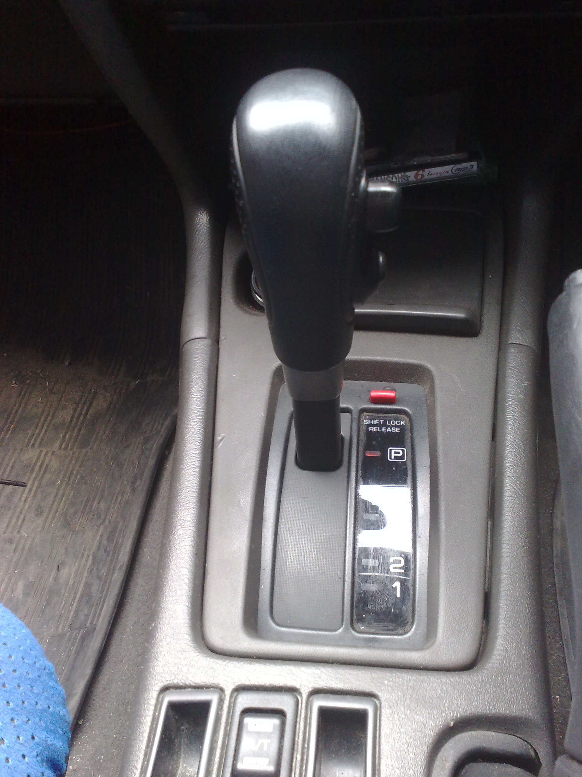

поставил на свою АКПП сегодня ручку от вингроада. Пол дня пилил точил. В итоге встала как родная!
Ручка как на фото!

Нет с примеры не пробовал я не знаю какой там квадрат у ручки! пришлось много попилить т.к. наши ручки длиннее! а в винге короче намного, обрезать неудобно было т.к. делалось все в машине ножевкой по металлу, если снять этот блок управления то будет намного проще, но я и не стал пытаться не знаю как он прикручен!

У винга она короче соответственно и трубка которая в него входит тоже короче а у нас длинней! Если оставлять всё как есть не пиля и не точивши ничего то ручка от винга встанет не до конца! и будет снизу торчать металическая трубка! А я сделал у себя чтобы ручка вошла в квадратик который внизу передвигается так сказать заподлицо чтобы было! Когда будешь пилить не забудь пласмаску на конце штока сточить с четырех сторон т.к. внутри у вингроада в ручке уже паз, и если оставить как есть то кнопка не сможет стопор вниз нажать!
P.S. Кстати мне досталась ручка от винга кожанная!

Вот фото как получилось!
