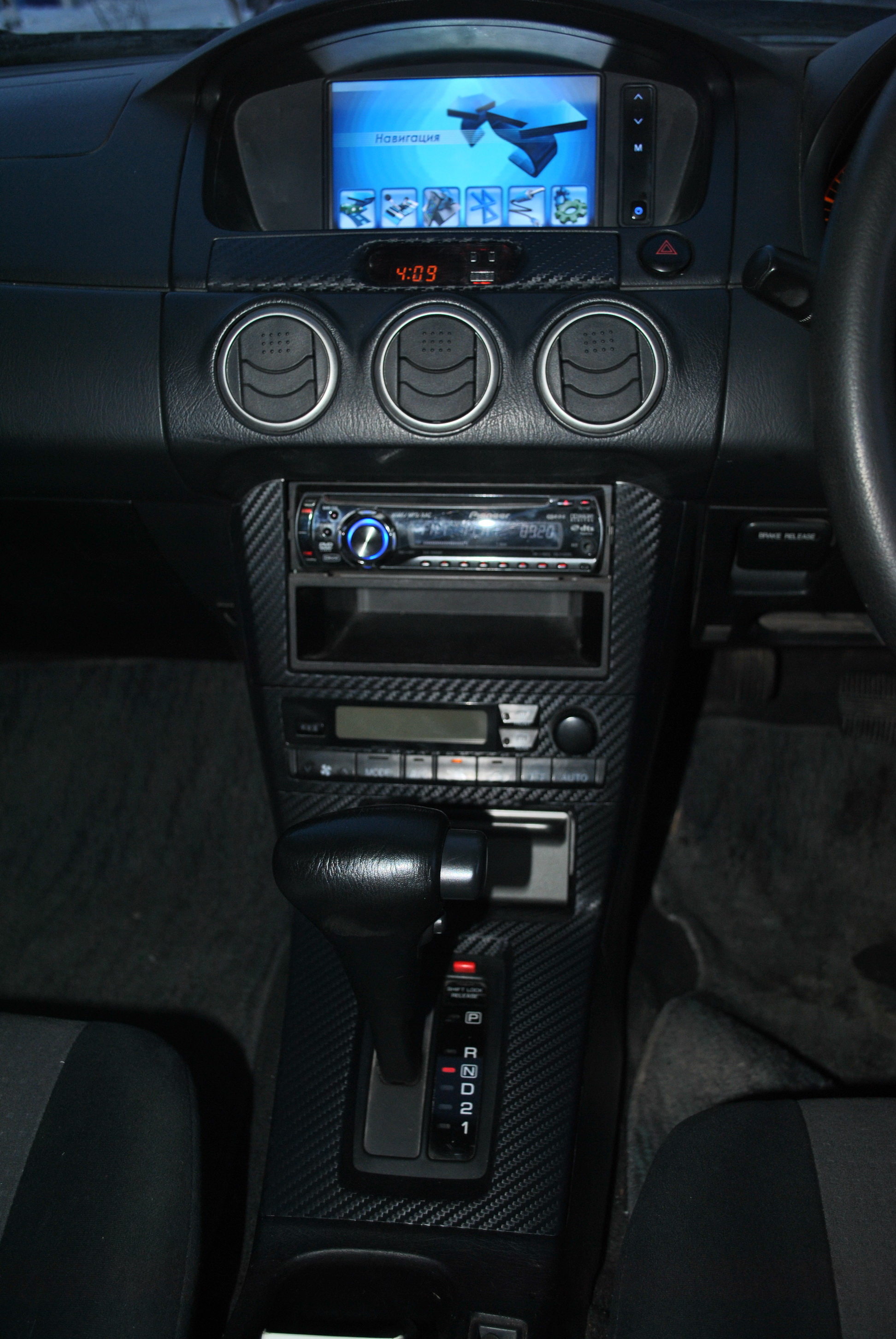

Всем привет!
Раз уж эта тема для внешнего и внутреннего тюнинга, выкладываю фото на Ваш суд моего рукоделия.
DSC_00371.jpg [ 1.31 МБ | Просмотров: 11669 ]
Где-то год назад на яповском аукционе купил вставку консоли и рамку с родным моником.
Все это время вынашивал мысль по установке ноутбука асус еее 700, но в итоге отбросил эту идею и два месяца назад был куплен навигатор, 2 дня его поюзал как есть, а на третий день потратил 6 часов на его установку.
Мною был препарирован навигатор Carmani CX230 600Mhz и вживлен в штатную рамку дисплея.
Как видите вместо блока кнопок навигации была изготовлена рамка из стекловолокна для установки часов от родной консоли (которая с ящиком для перчаток).
И в конце консоль и рамка часов были обтянуты пленкой 3М карбон 3Д.
Планируется еще:
1. Замена ГУ на Carrozzeria DEH-P01 (В России назавается Pioneer DEX-P99RS), который уже едет ко мне из Японии.
2. Установка уже купленной 3-х компонентной акустики Focal 165 VR3 (над установкой СЧ уже всю голову сломал, у них сетка 13,5см. Куда бы их поставить?).
3. Замена 1-динового кармана на такой же, только с крышкой, которую так же планирую обтянуть пленкой под карбон.
4. Установка вместо пепельницы через переходную рамку контроллера дроссельной заслонки BLITZ.

А ты сам обтягивал пленкой ? а то дома тоже валяется купил еще по теплу а чет сыкотно немного =) вдруг запортачу пленочку =)

Когда феном ее погреешь она хорошо тянется. (Только не феном для волос :) )

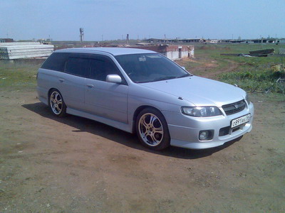

ёбта, Други авенирщики, несколько постов выше я писал тоже самое, и кстатии подствека Замка зажигания тоже присутсвует штатная. в ногах у пассажира жёлто оранжевая, в меня зелёная(похоже заменили штатный диод или что там-никак не доберусь)
а также у меня на передних крыльях типа габаритов чтоли зелёненьких,на верхней части крыльев.- такая с япии пришла
Наверное как на фото ниже?

Sergei4, дада такой кросавчеГ, один в один!! тольк колёсики у меня не такие.эххх. а ну ещё рельсы на крыше) а так даже цвет такой

Vladimer А как ты сделал, что бы кнопочки попали вместо старых лампочек? У меня такой же прибор стоит, но кнопки скрыты разделительной полоской. Чето не пойму как ты его растянул))) если можно еще пару фоток покажи.

У меня от родного корпуса навигатора осталась только задняя стенка, к которой прикручена материнка навигатора, и то снизу и справа подрезана.
Кнопки были отрезаны с лицевой панели нави и приклеены вместо этой информационной панели, остались закрыты - микрофон и окошко инфракрасного датчика(но лично мне пульт нафиг не нужен и микрофон можно в другое место перенести).
Матрица нави вместе с пластиной с ушками, была приклеена на "сопливый" клей за эти самые уши изнутри к лицевой панели рамки от родного монитора.
Но я позже когда буду устанавливать камеру заднего вида все сфоткаю изнутри и выложу тут фотки.
