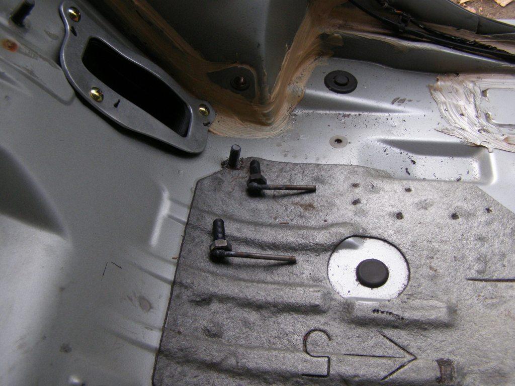

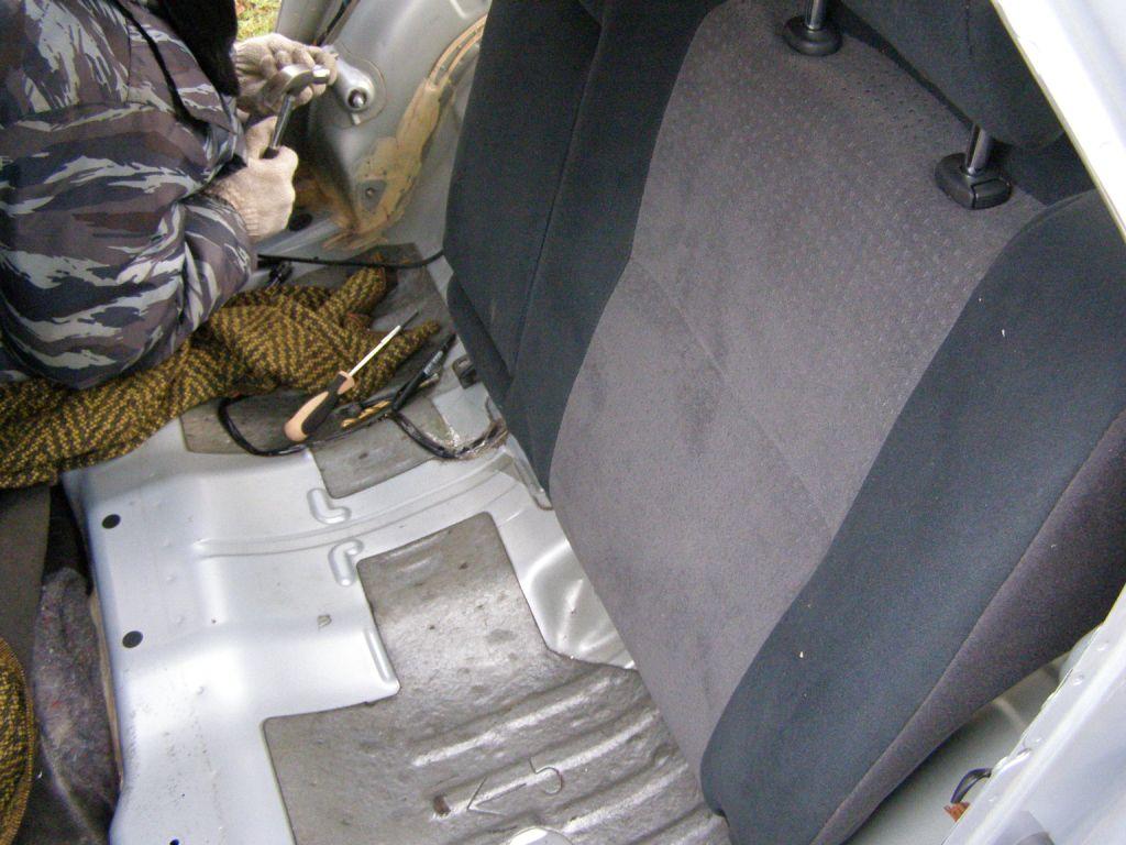

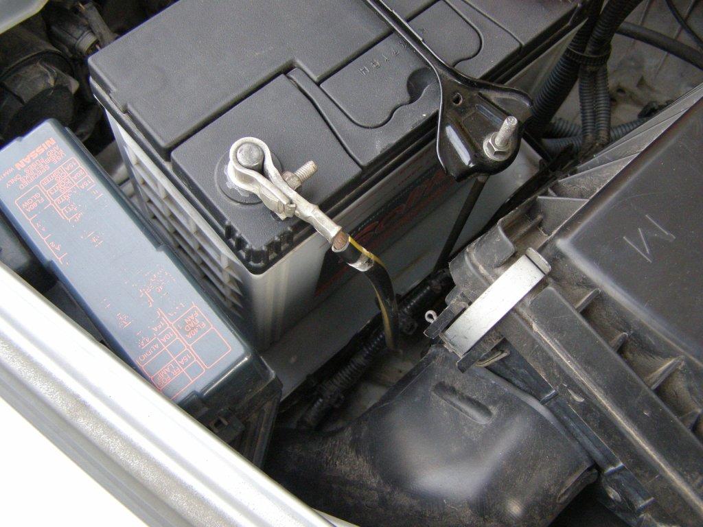

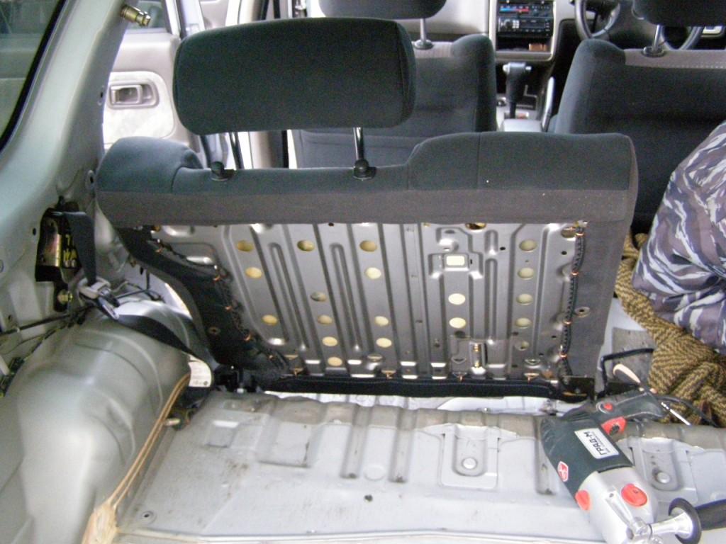

Следующая партия.
монтаж спинки.JPG [ 139.37 КБ | Просмотров: 9395 ]
установка крепежных болтов заглушек.JPG [ 132.64 КБ | Просмотров: 9395 ]
установка крепжных болтов заглушек.JPG [ 133.15 КБ | Просмотров: 9395 ]
установка крепежных болтов заглушек.JPG [ 105.54 КБ | Просмотров: 9395 ]
55 АКБ на новой площадке...JPG [ 128.59 КБ | Просмотров: 9395 ]
55 АКБ на новой площадке.JPG [ 102.42 КБ | Просмотров: 9395 ]

Дополнительно.
средний шарнир.JPG [ 92.27 КБ | Просмотров: 9395 ]
предварительный вид креплений.JPG [ 110.96 КБ | Просмотров: 9395 ]
вторая тех. прорезь.JPG [ 117.76 КБ | Просмотров: 9395 ]
средний шарнир..JPG [ 120.27 КБ | Просмотров: 9395 ]
монтаж спинки...JPG [ 99.87 КБ | Просмотров: 9395 ]
монтаж спинки..JPG [ 115.96 КБ | Просмотров: 9395 ]
СообщениеДобавлено: 25.10.2010 08:13
Сообщения: 1213
Почти все...
как то так.JPG [ 136.67 КБ | Просмотров: 9395 ]
установка подушки сиденья.JPG [ 111.83 КБ | Просмотров: 9395 ]
установка подушки сиденья.JPG [ 123.97 КБ | Просмотров: 9395 ]

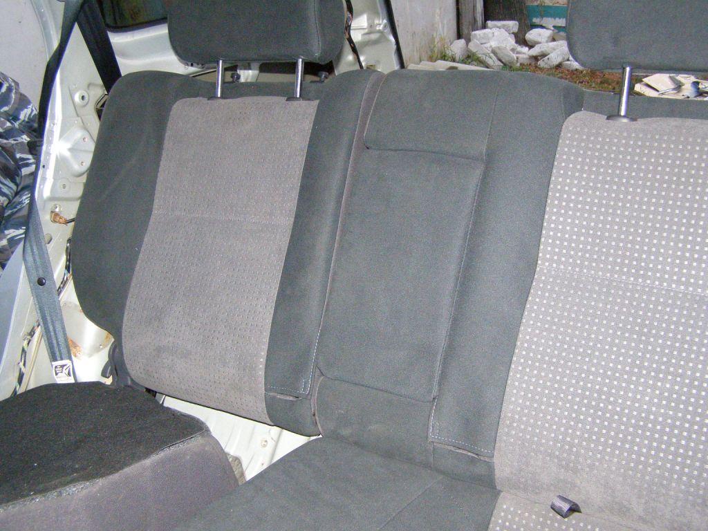

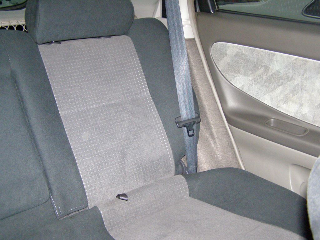

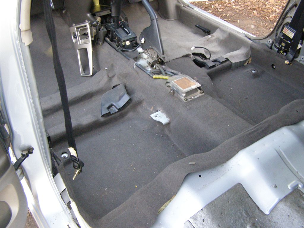

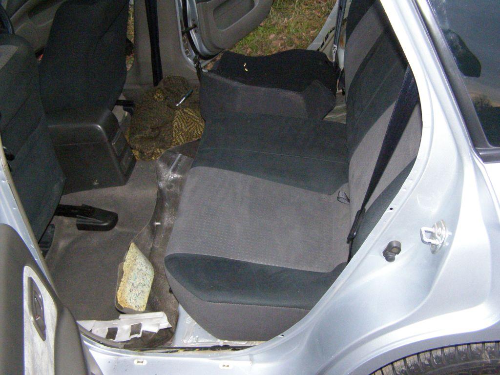

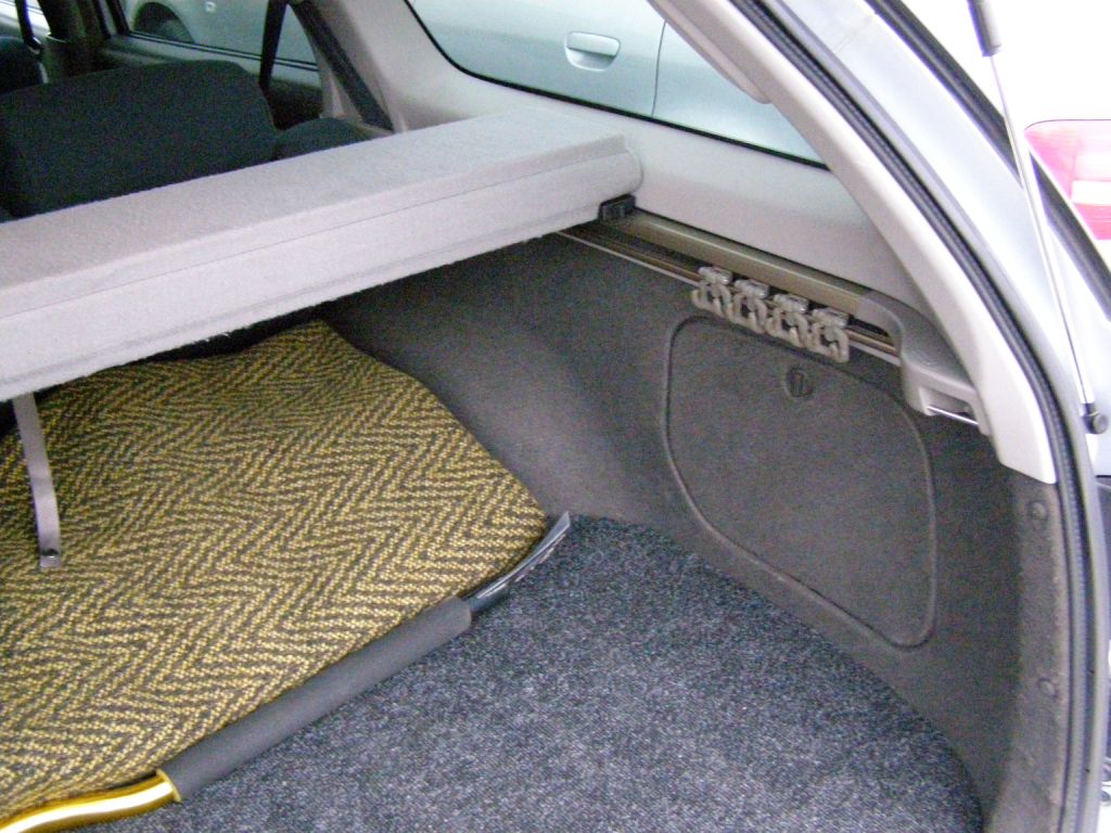

СообщениеДобавлено: 28.10.2010 12:01
Сообщения: 1213

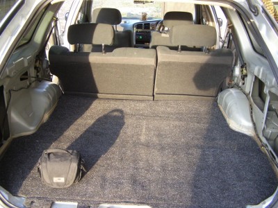

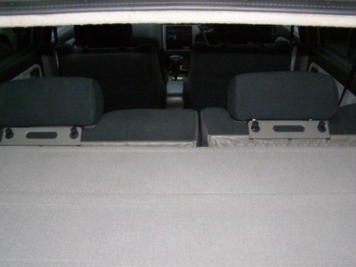

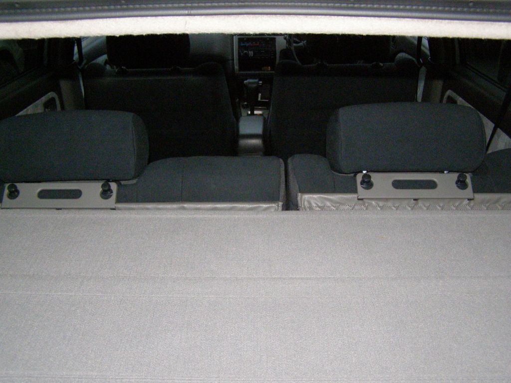

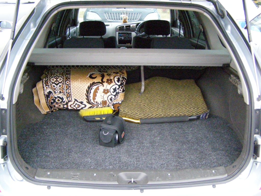

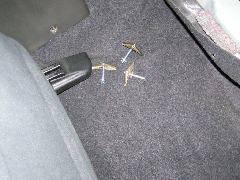

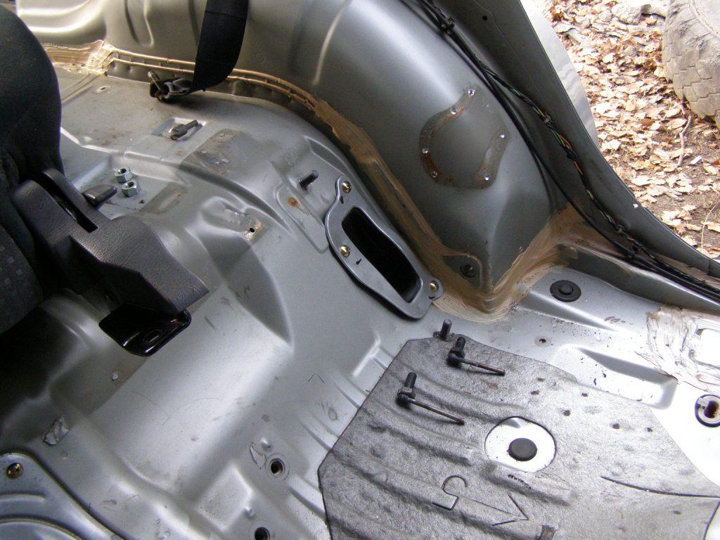

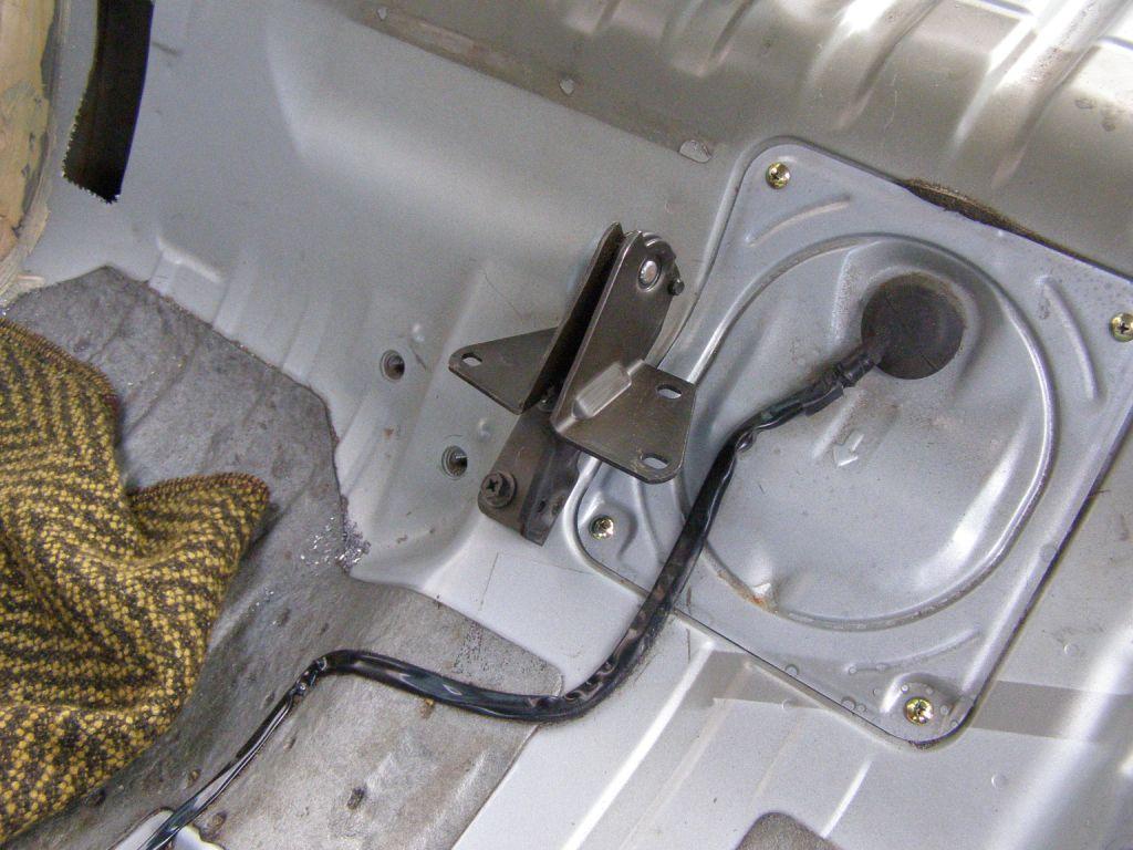

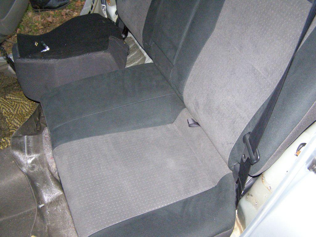

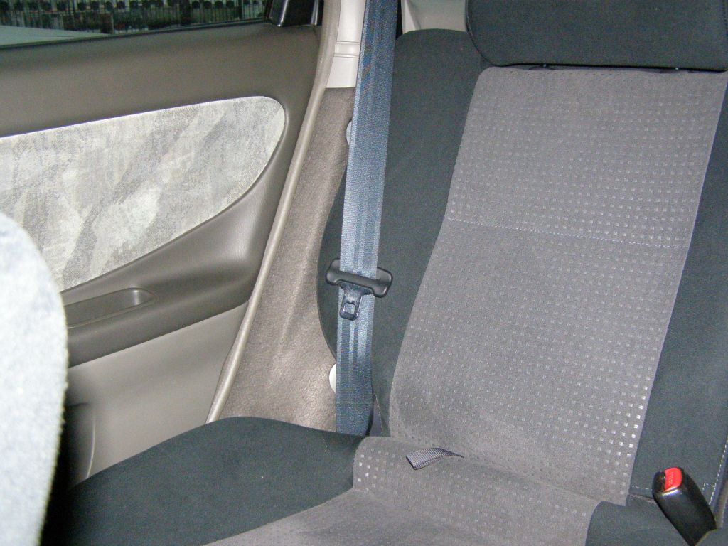

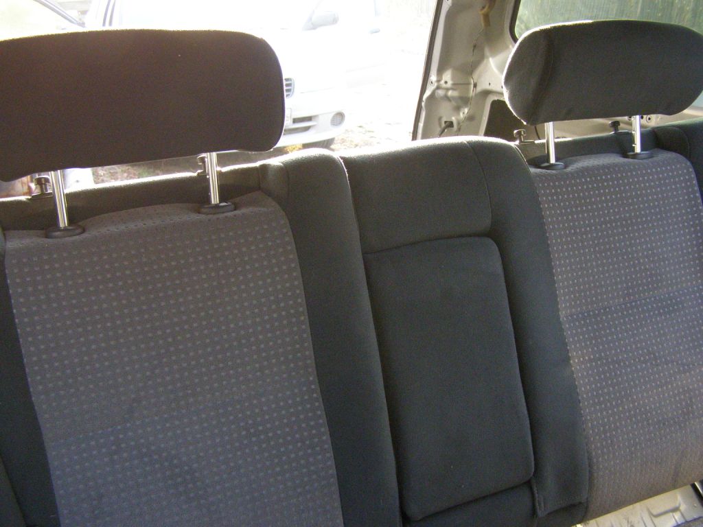

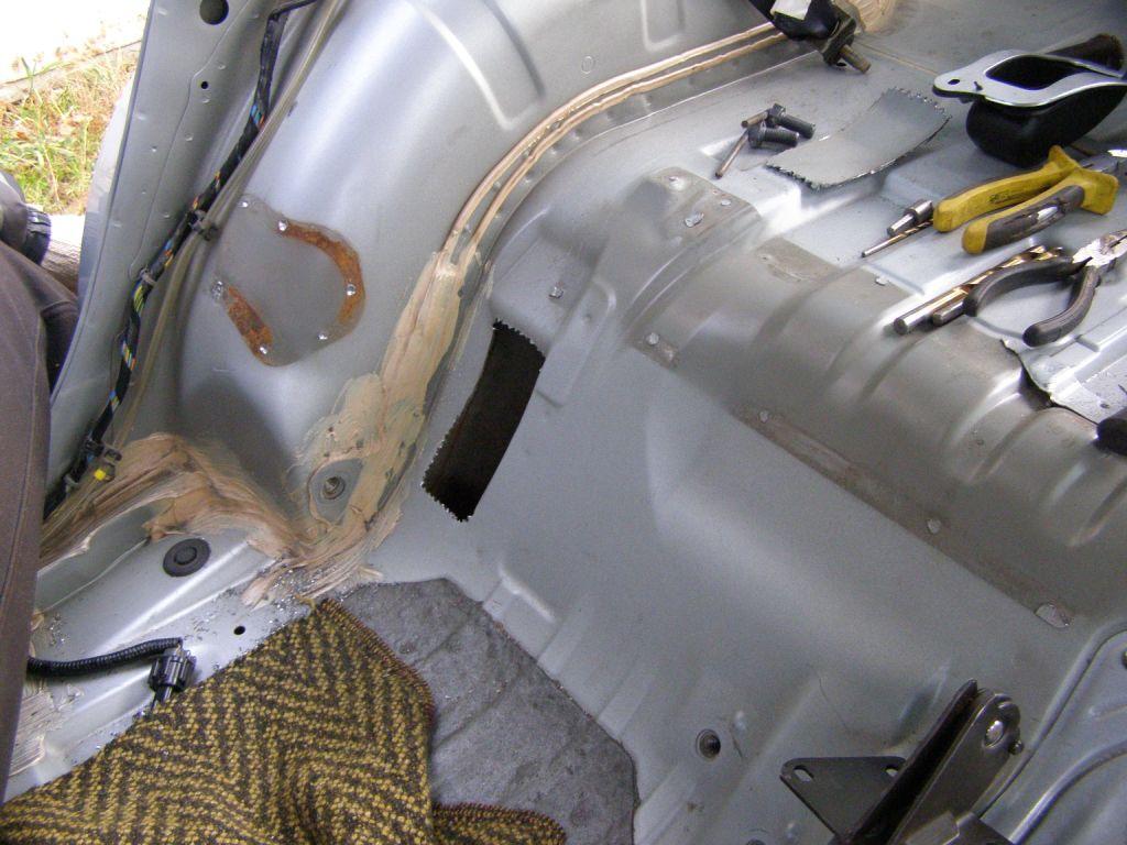

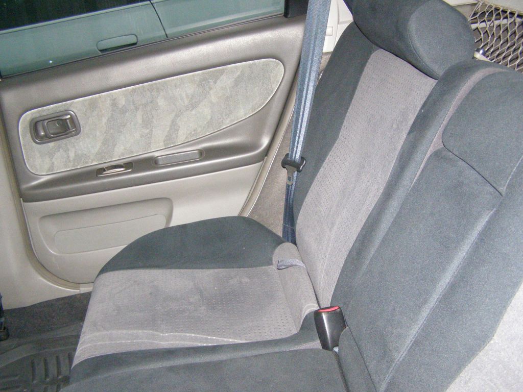

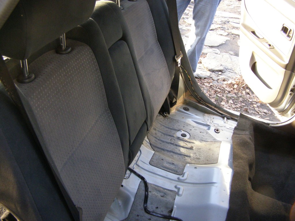

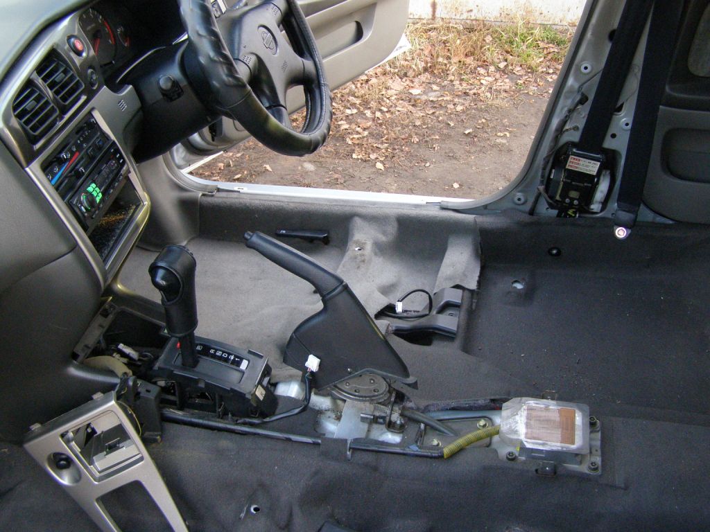

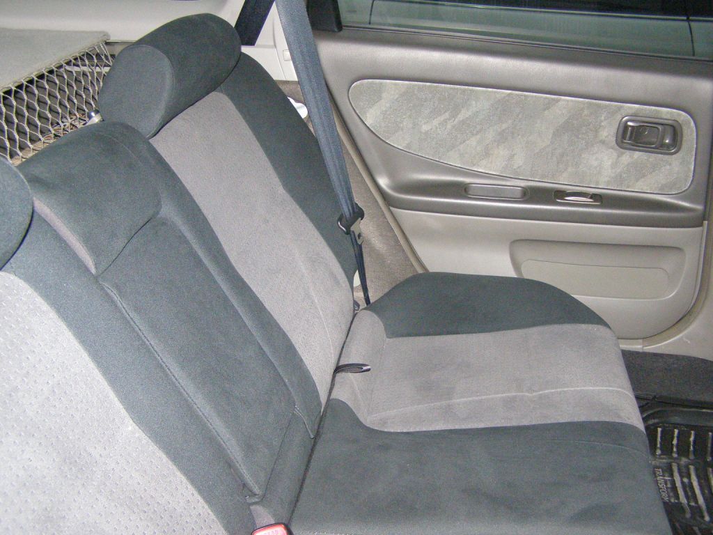

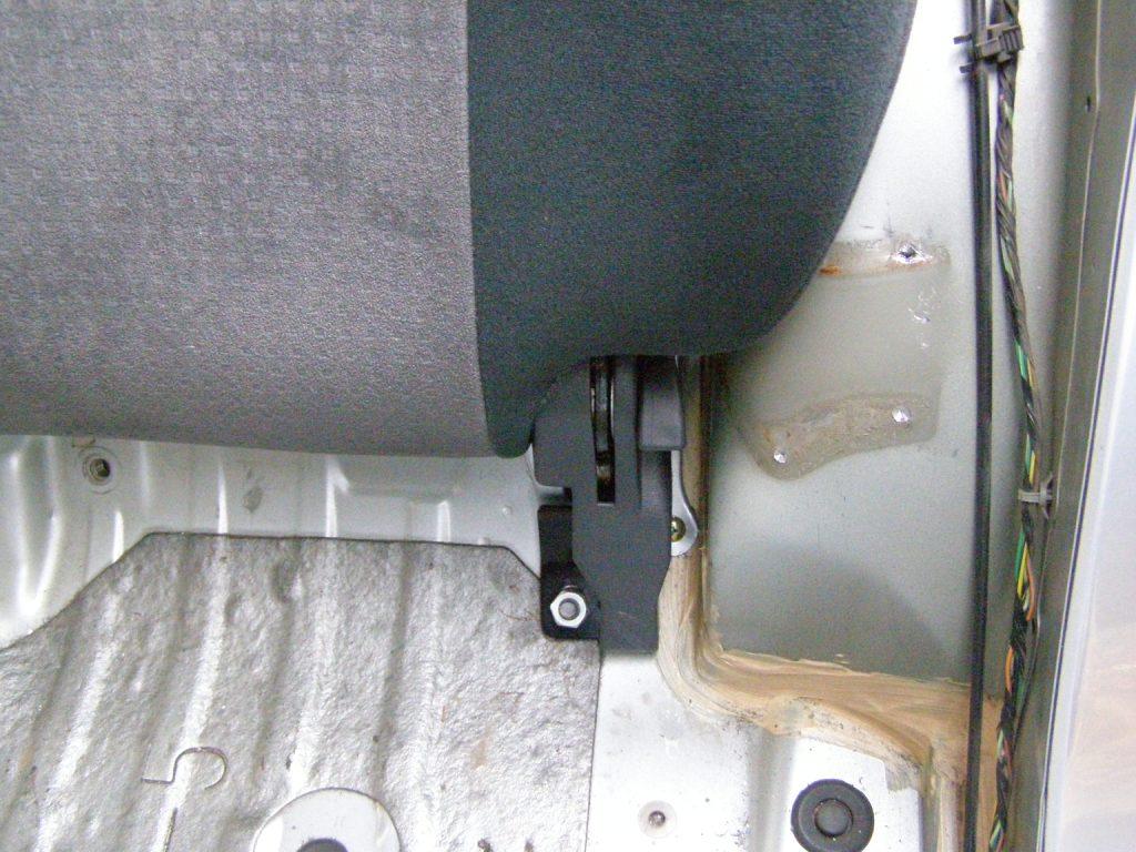

Доводка заднего сиденья до ума, намеченно на 30 октября. Следите за обновлениями.

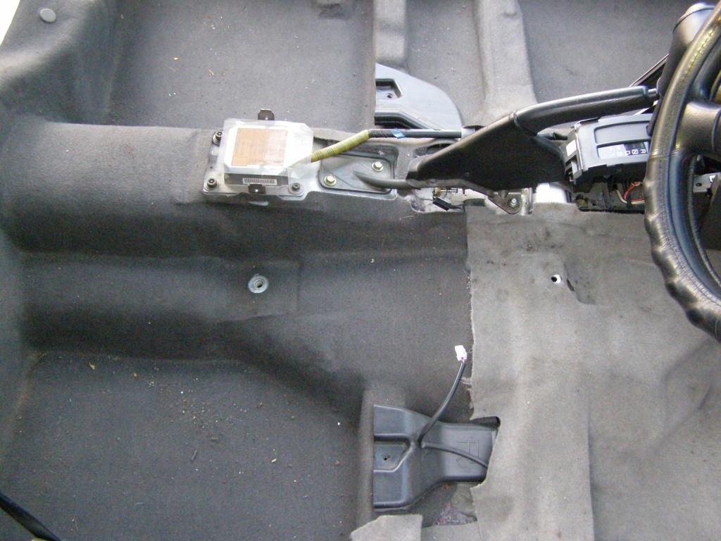

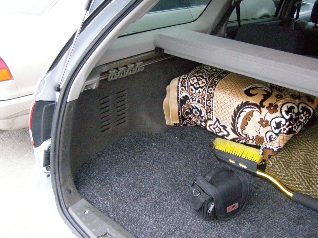

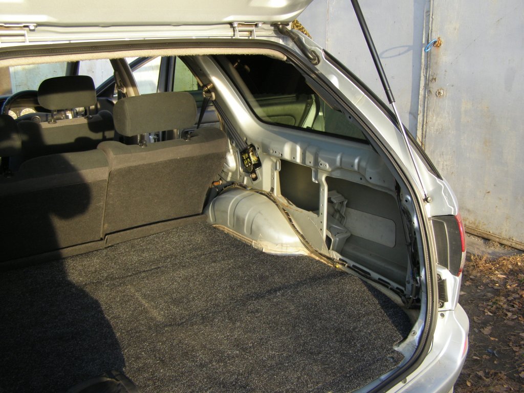

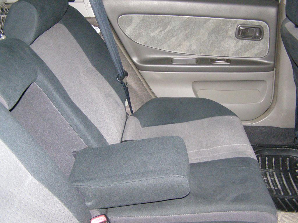

СообщениеДобавлено: 01.11.2010 07:22
Сообщения: 1213

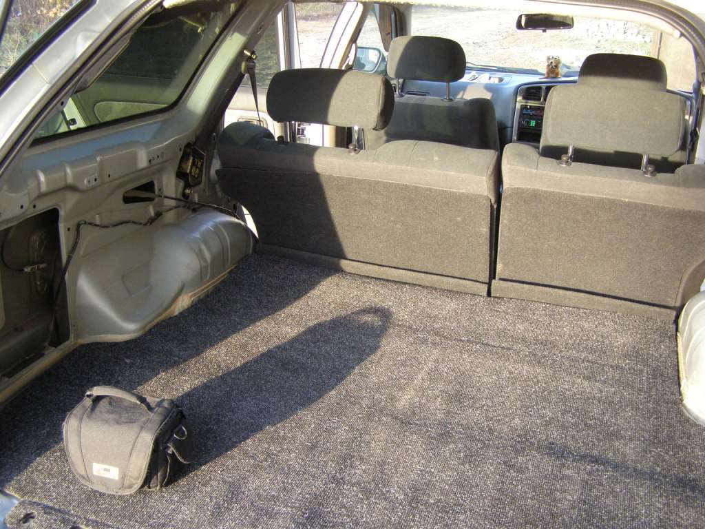

Ух, все титанический труд закончен, можно передохнуть. :D

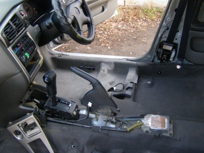

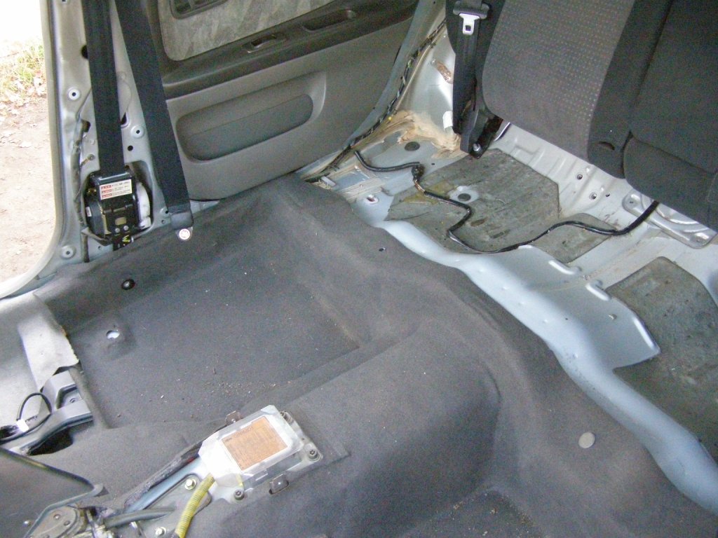

30-31 октября занимался доводкой заднего сиденья до ума. Плюс провел замену ковра пола. Ковер заменил по причине, что мой ковер состоял из кусочков и имел не приглядный вид. :( С ковром думаю вопросов не возникнет как его менять, главное снять все что можно. :lol:
ВАЖНО! К глубокому сожалению нижние обшивки багажника от Авенира не подходят на Эксперта. Как их не вертел, подрезал и кромсал в итоге выбросил так как пришли в негодность. :(
И мне очень повезло что свои ещё не отправил покупателю. Сделку отменил, объяснив почему так получилось. :cry:
Но в итоге все трудности были пройдены, задуманное осуществилось.
Но сразу оговорюсь, повторять все это не рекомендую, если нет достаточного инструмента, времени, средств и самое главное терпения!!! ;) Потому как работы много, многие действия не обратимы и вернуться назад к сиденью Эксперта не возможно, без сварных работ. :|
Так что если кто и решиться, то очень рекомендую все обдумать и взвесить с какой целью Вы будете это делать.
P.S.
Конечно, идеально поставить сиденье не получилось. Где то не удалось выдержать зазоры, где то пришлось приколхозить. Но в общем результатом доволен.
Ниже фото завершения работы.

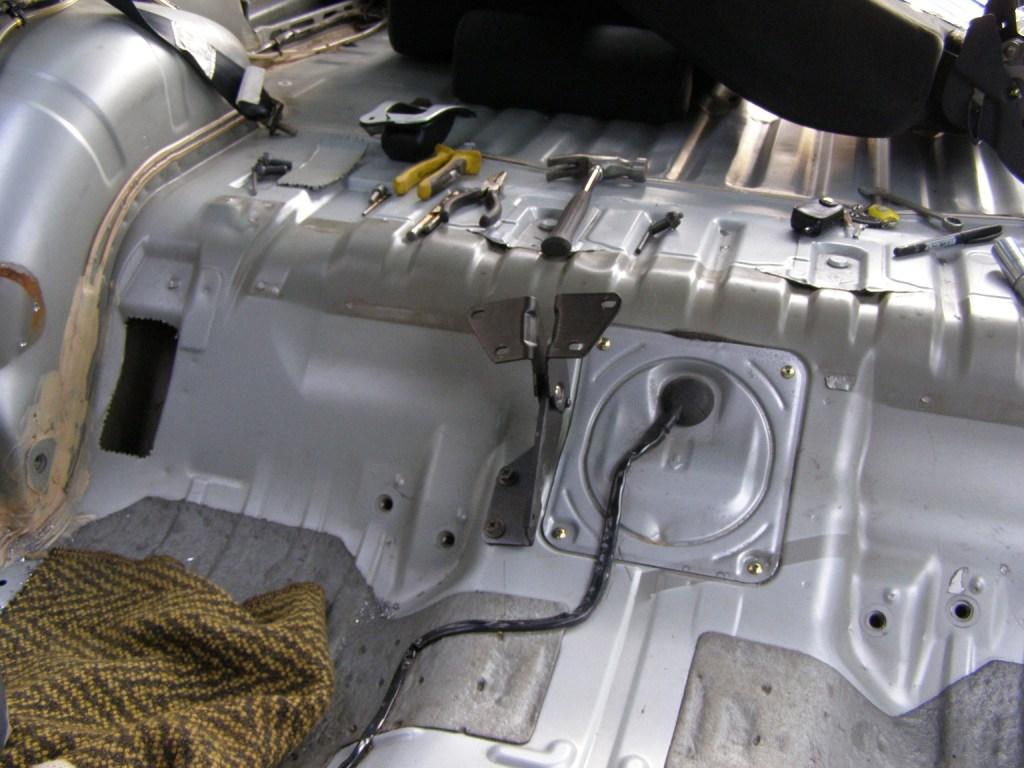

СообщениеДобавлено: 02.11.2010 17:46

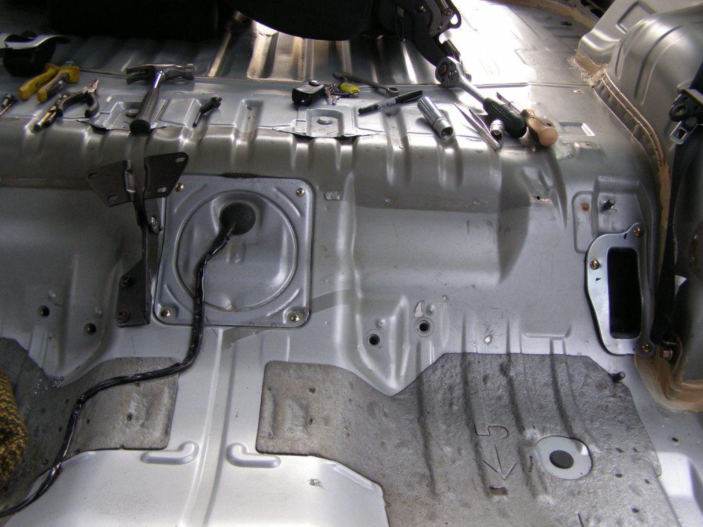

Сообщения: 950

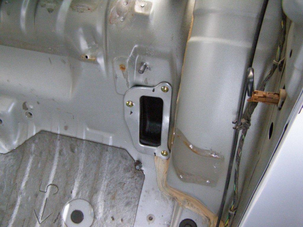

Респект и уважуха за проделанную работу. Единственное, что недопонял - у Экса бензобак расположен под полом багажника? А как в случае чего в него попадать, лючки есть?
СообщениеДобавлено: 02.11.2010 18:52
Сообщения: 1213
Бензобак расположен так же как и в Авенире под задним сиденьем. Тока лючок один и по середине.
