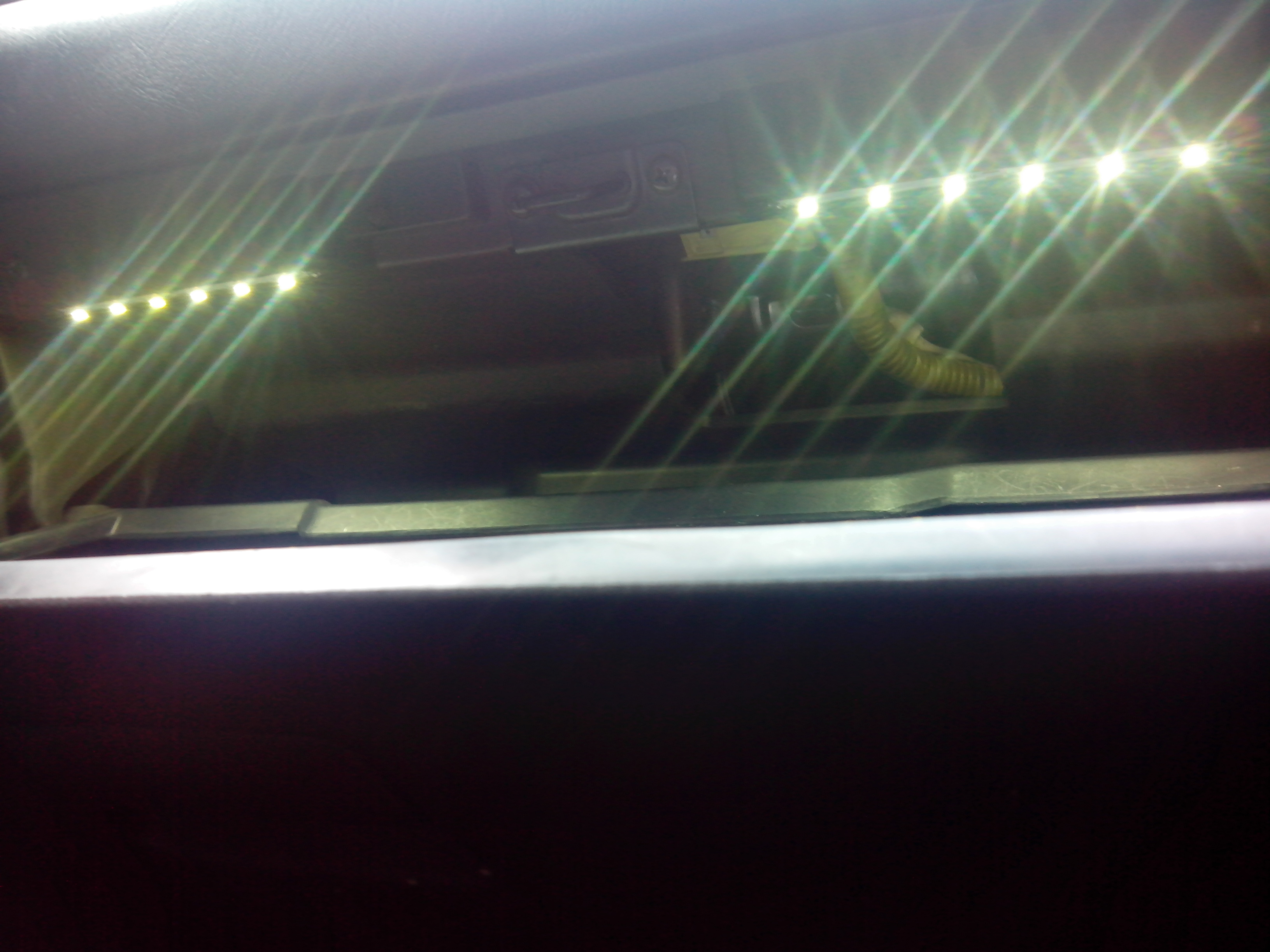

Светодиодная лента, 2 куска по 6 штук. Проводку делал 1 жилкой от многожильного медного провода, дырочки прожигал прям около контактов ленты нагретой канцелярской скрепкой.
ABCD0006.JPG [ 1.12 МБ | Просмотров: 2040 ]

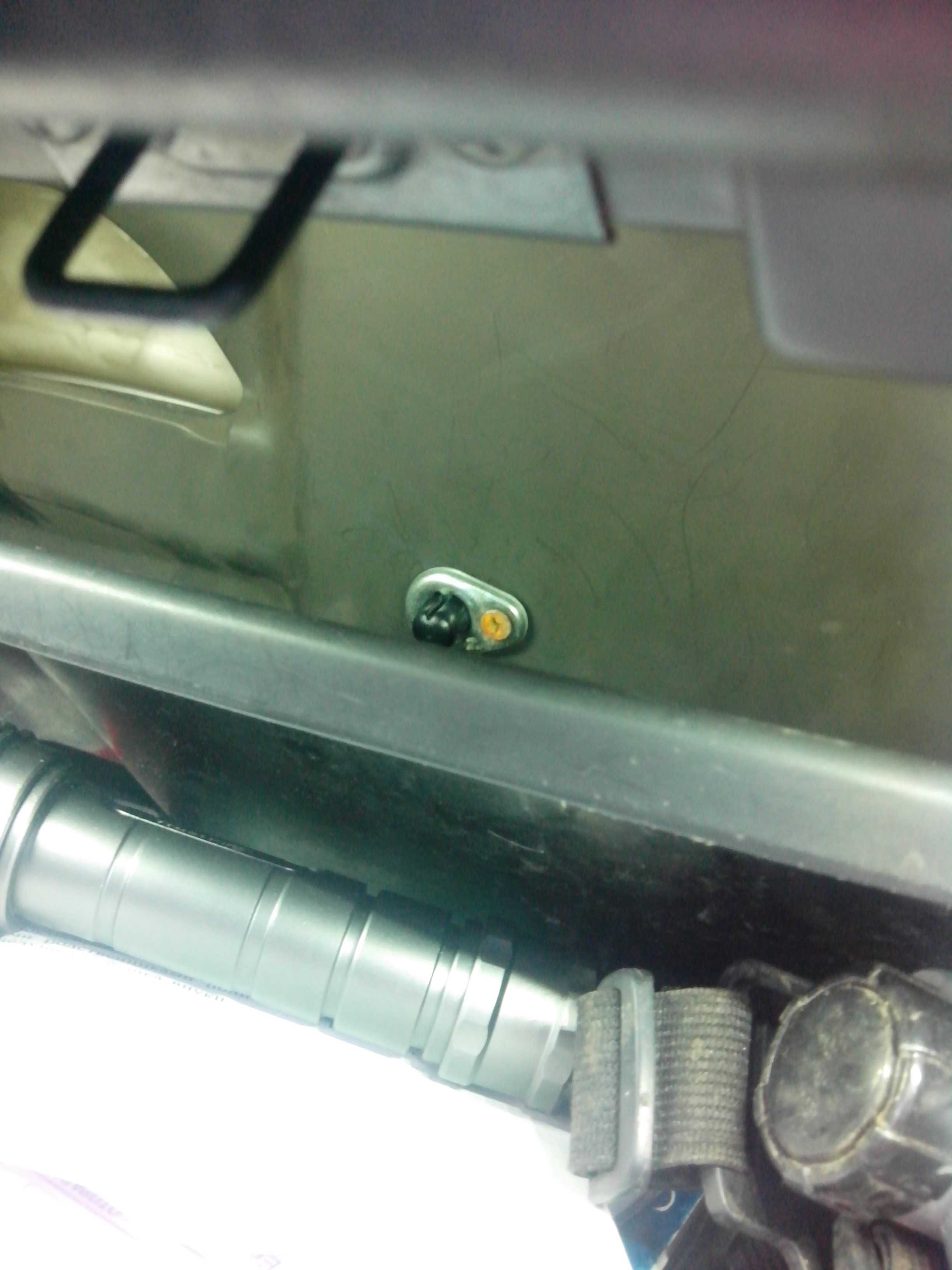

Концевик купил от двери ТАЗа. Сзади у концевика схема плавного включения и проводка. "+" взял от кнопки аварийки - там он есть всегда, "-" слева на кузов под болтик.
ABCD0003.JPG [ 189.38 КБ | Просмотров: 2040 ]
