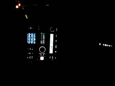

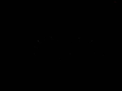

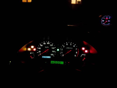

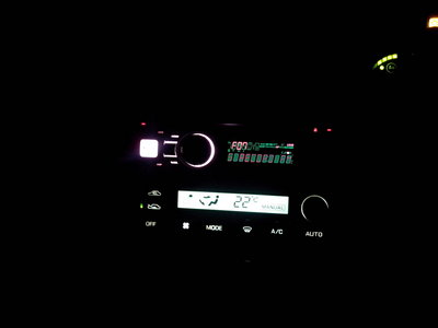

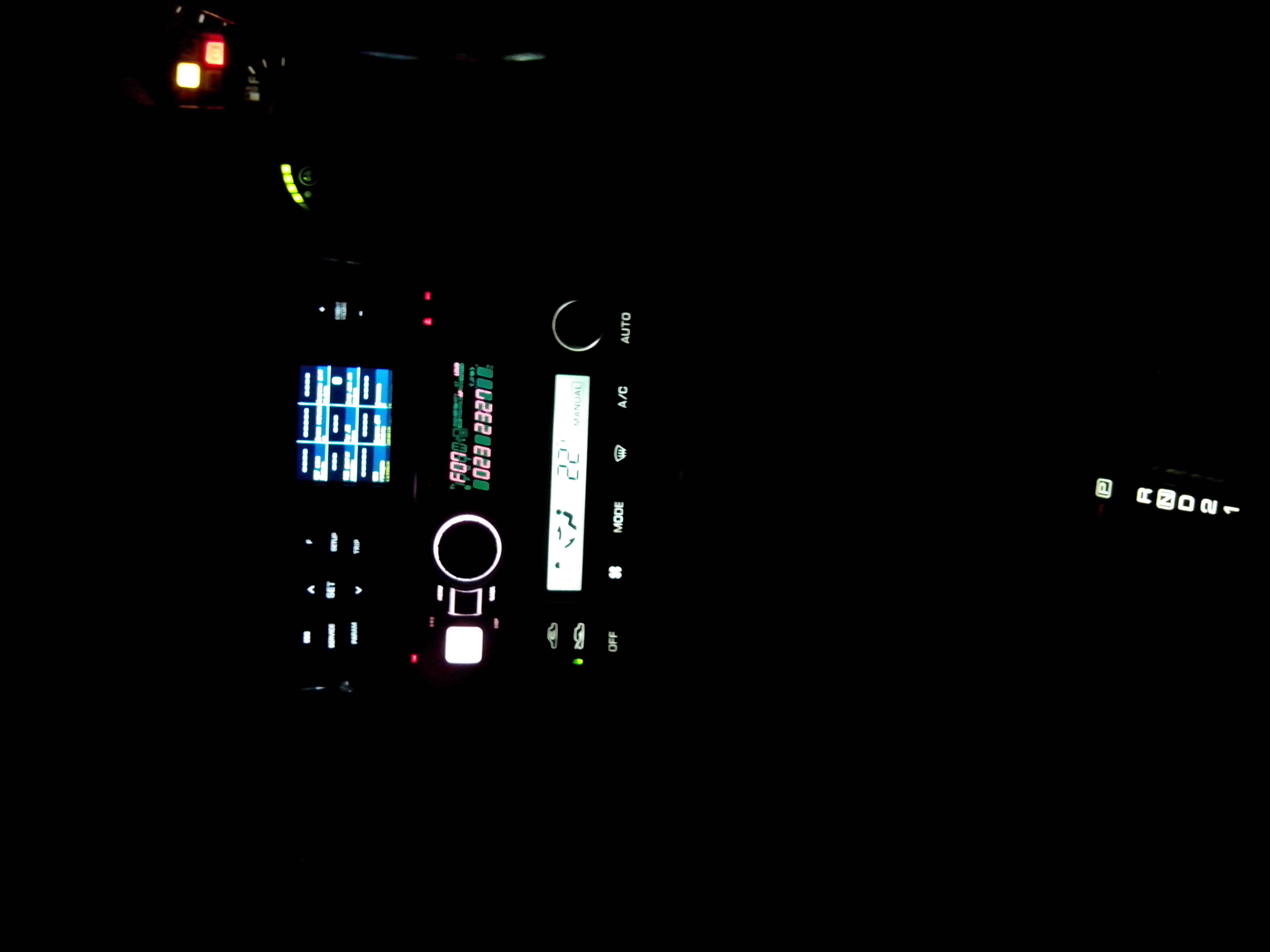

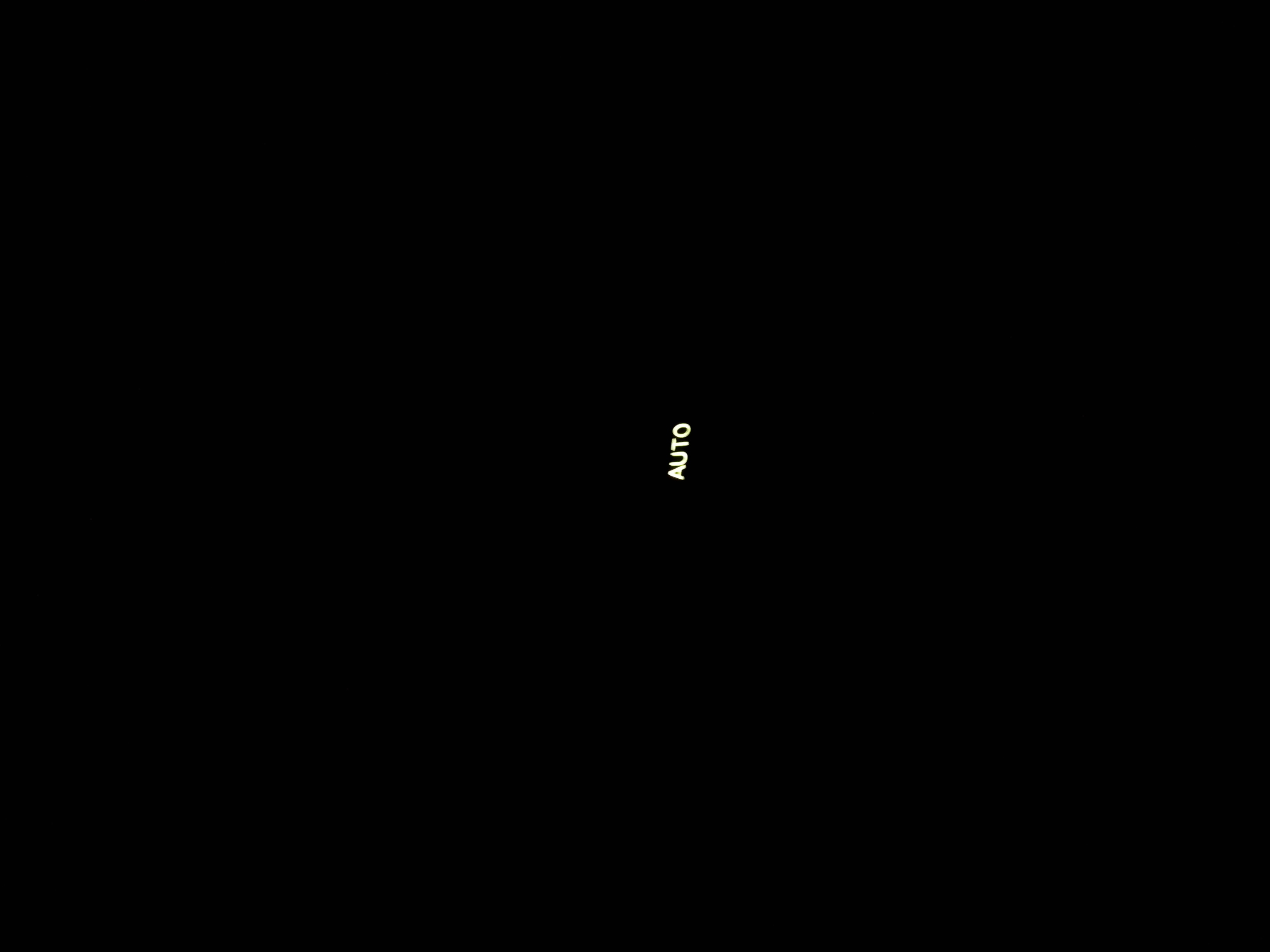

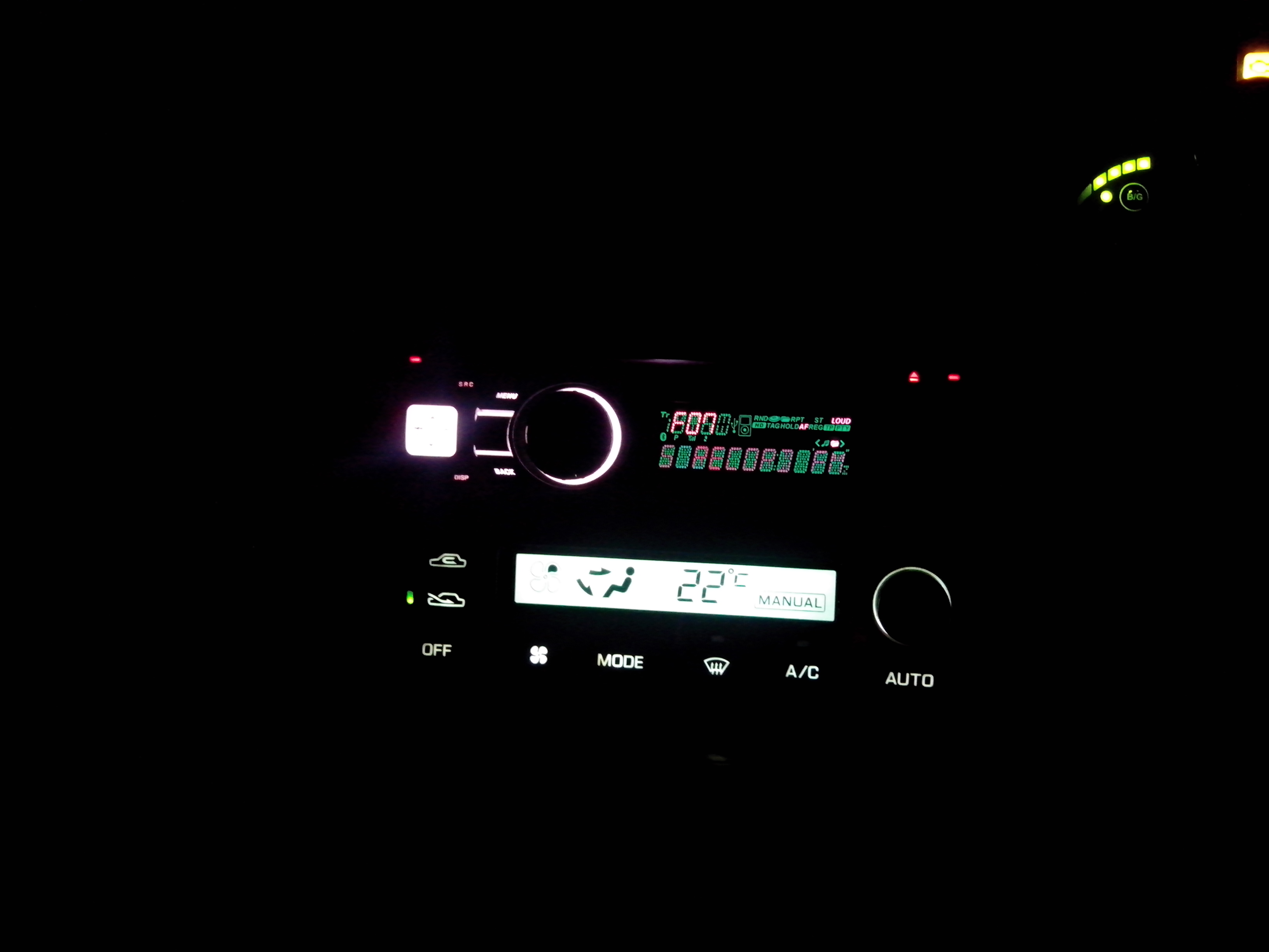

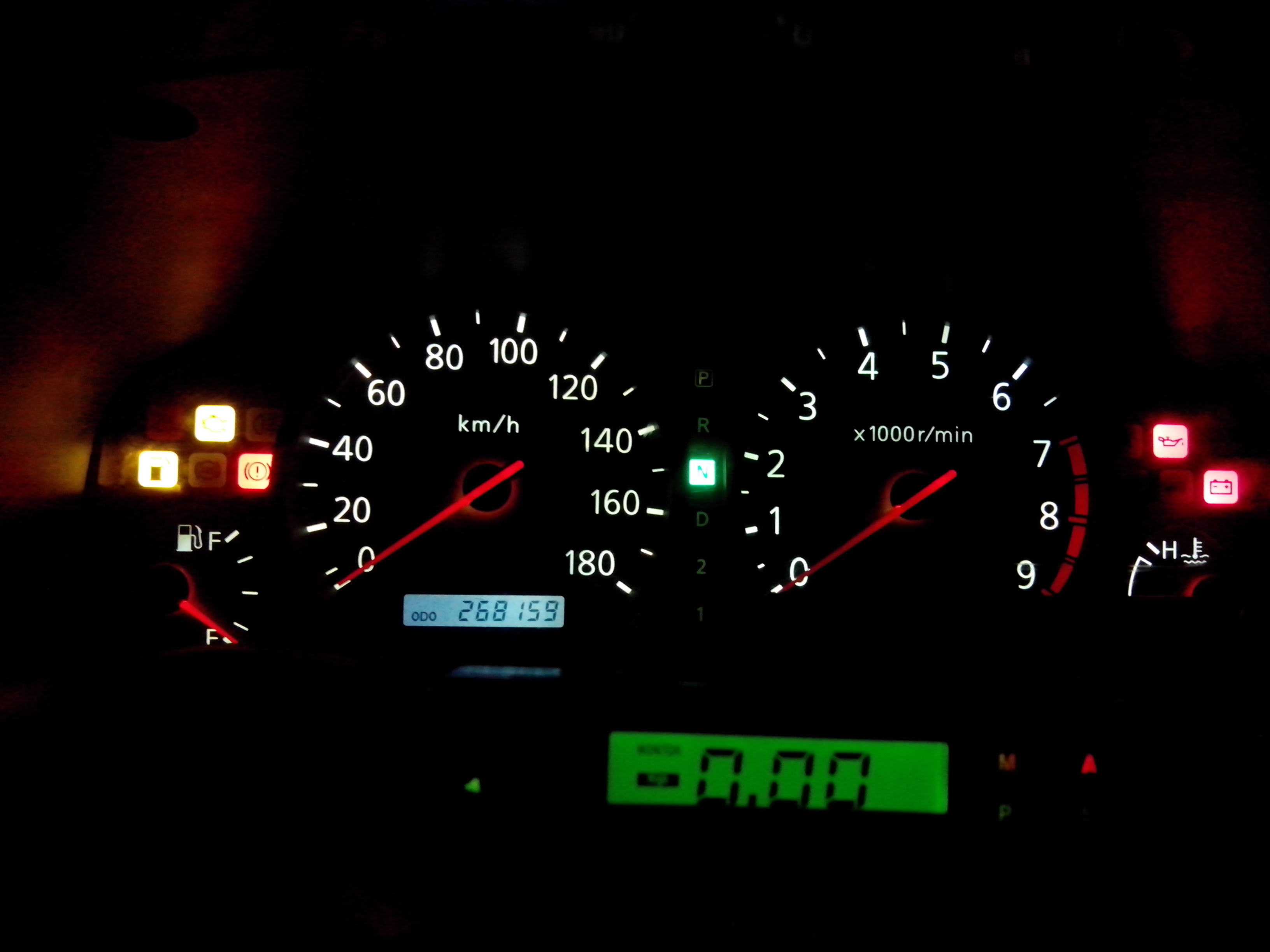

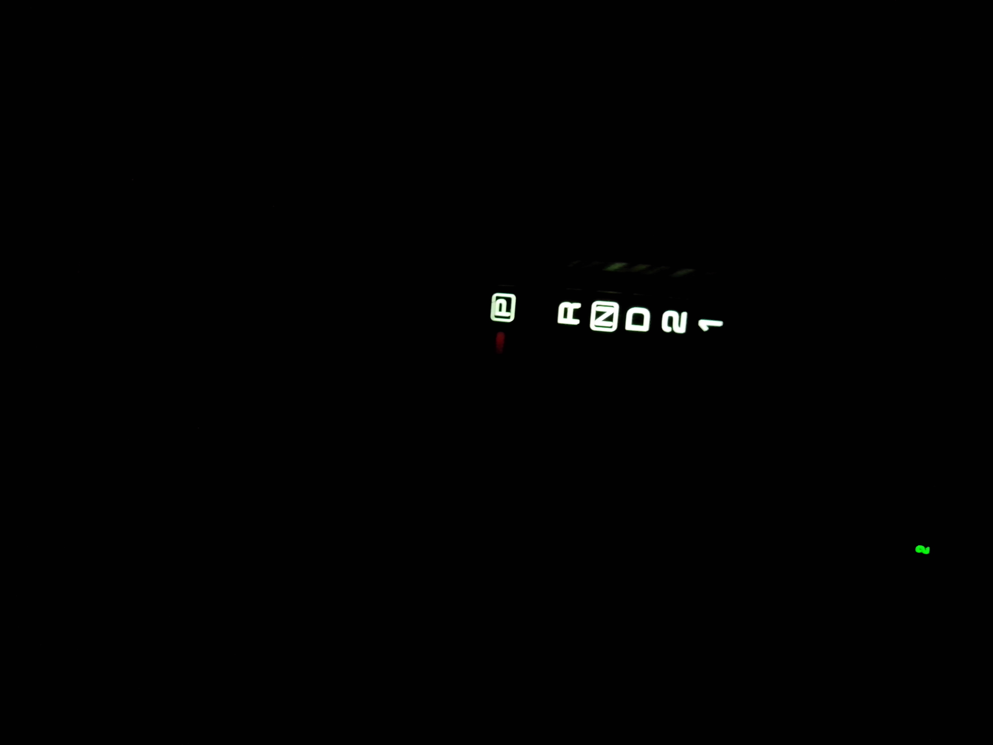

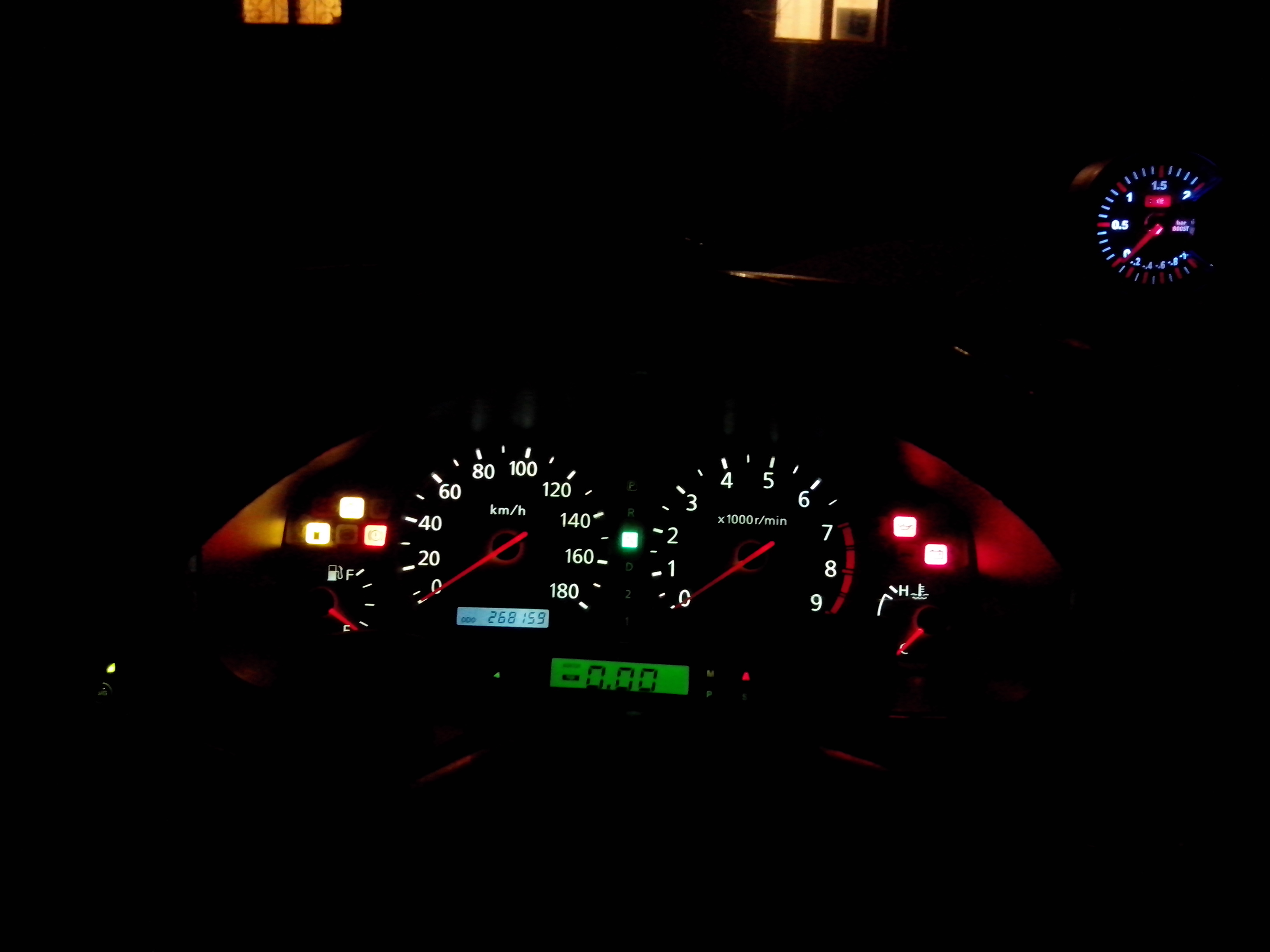

ну вот и у меня дошли руки до приборки и всего остального... все пересветил светодиодами!
приборку сделал с регулятором яркости, свет в салоне с плавным включением и отключением. несколько фоток...

ты диоды ставил? какие приобретал?
СообщениеДобавлено: 13.04.2013 22:15
везде вместо ламп диоды кроме лампы ремня и незакрытых дверей (там работать диоды отказались, схему ковырять не стал)! ставил SMD 3528 разного белого свечения, чтобы добиться однотонности всей подсветки.
СообщениеДобавлено: 13.04.2013 22:18
майфун тоже переделывал или был такой?
СообщениеДобавлено: 13.04.2013 22:20
у майфуна супер функция по выбору цвета подсветки во всем диапазоне РГБ. но перепаять его было бы проще всего)))
СообщениеДобавлено: 13.04.2013 22:25
а на плавное включение релюху ставил ?
СообщениеДобавлено: 13.04.2013 22:27
конечно нет... транзисторы рулят)))

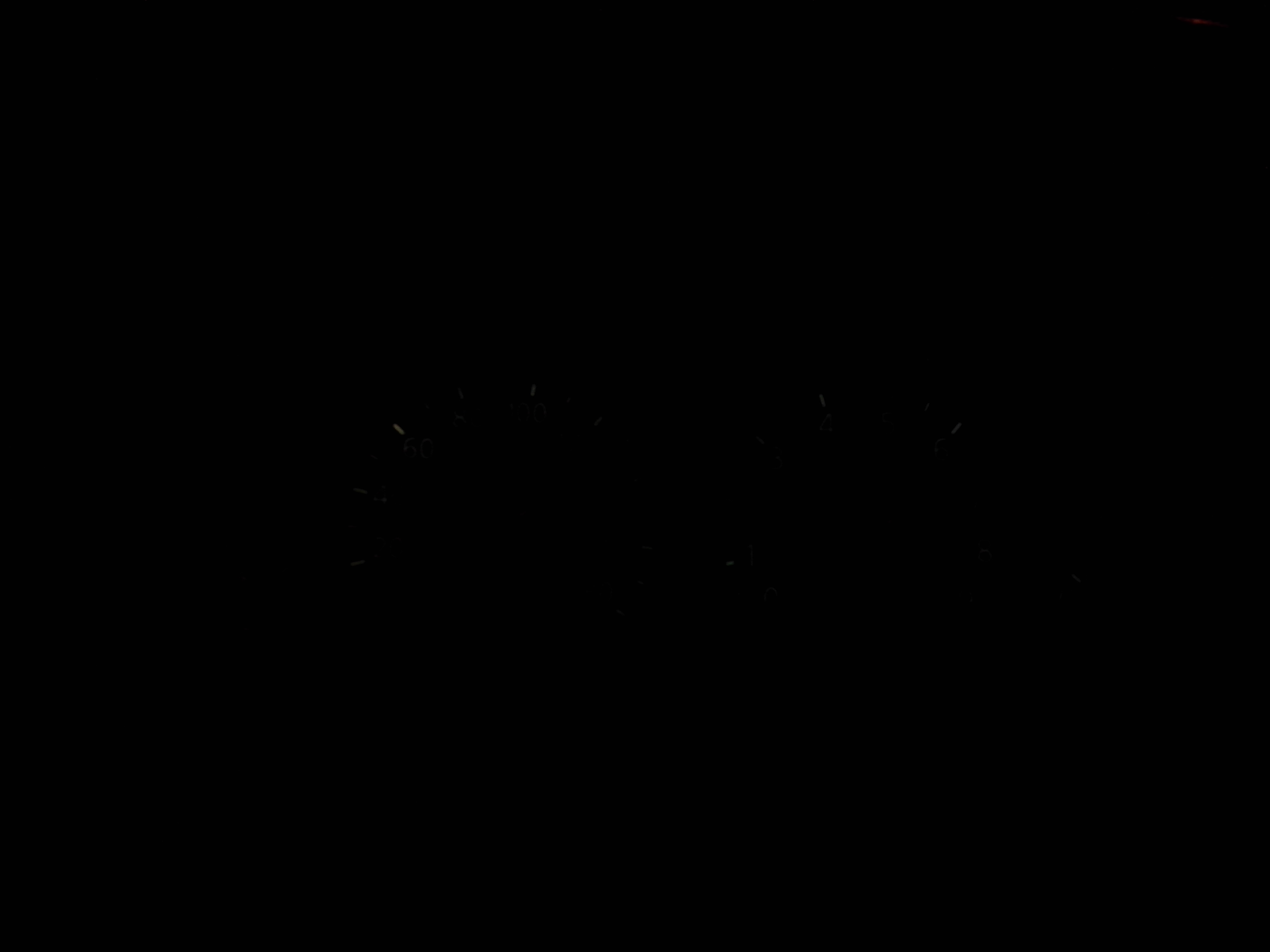

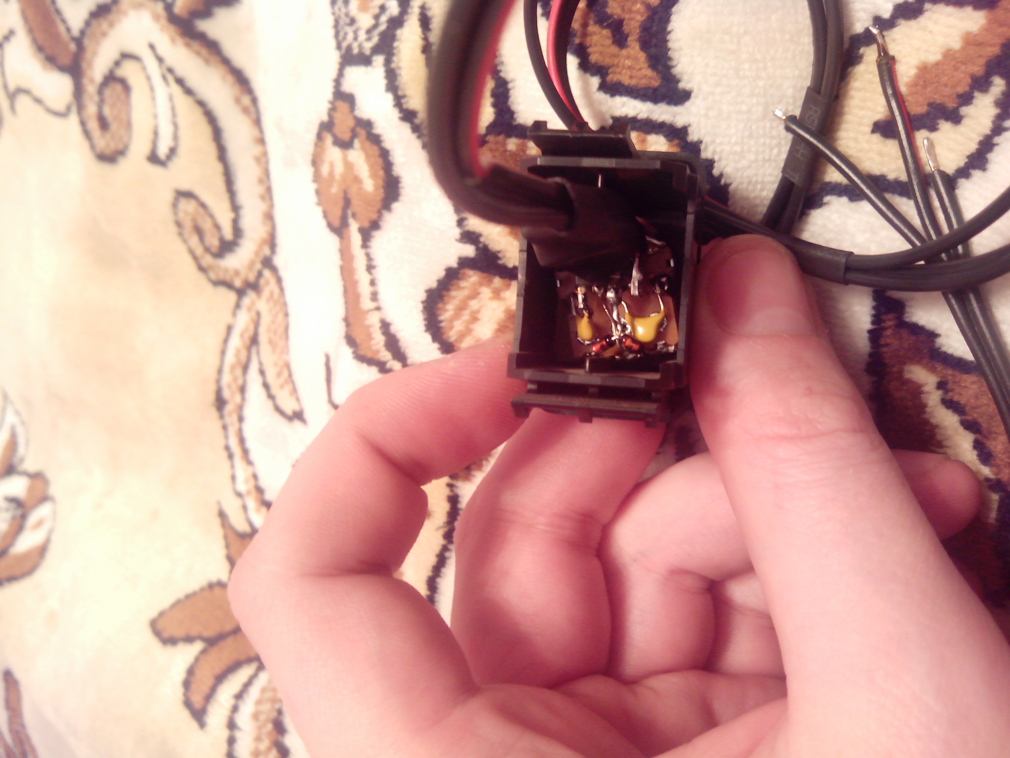

Схему плавной регулировки разместил в заглушке панели (резистор таймер 555 с обвязкой и транзистор).
ABCD0018.JPG [ 1.49 МБ | Просмотров: 20052 ]

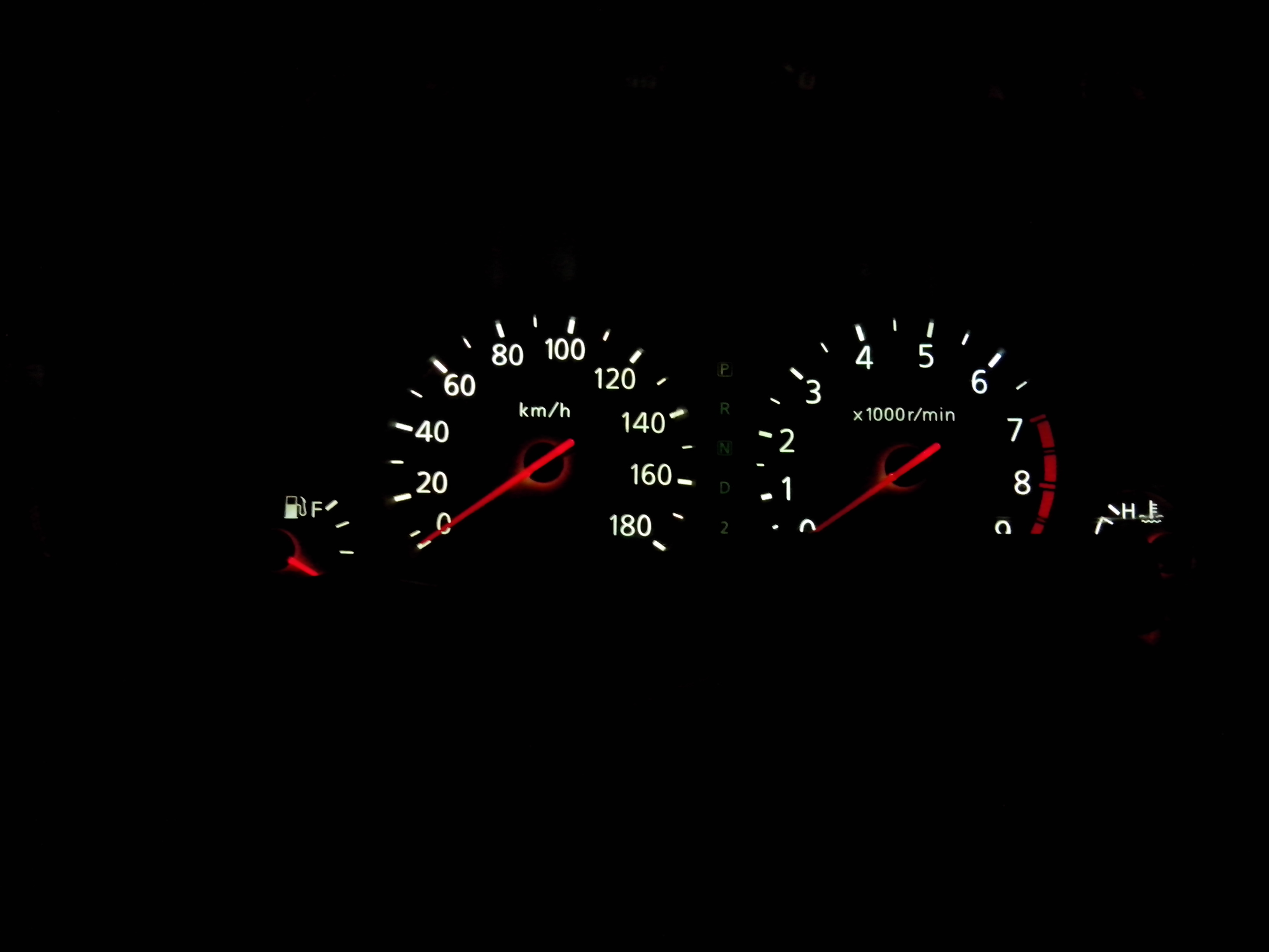

Ругулироква в диапазоне от такого
ABCD0004.JPG [ 177.37 КБ | Просмотров: 20052 ]
до такого
ABCD0005.JPG [ 288.12 КБ | Просмотров: 20052 ]
