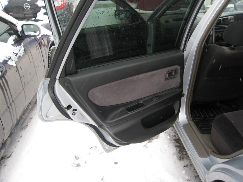

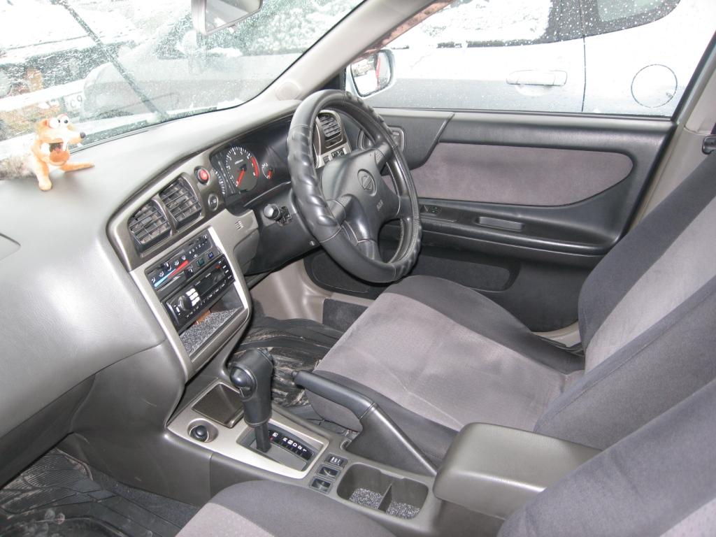

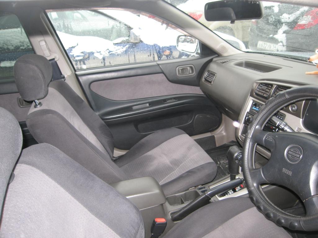

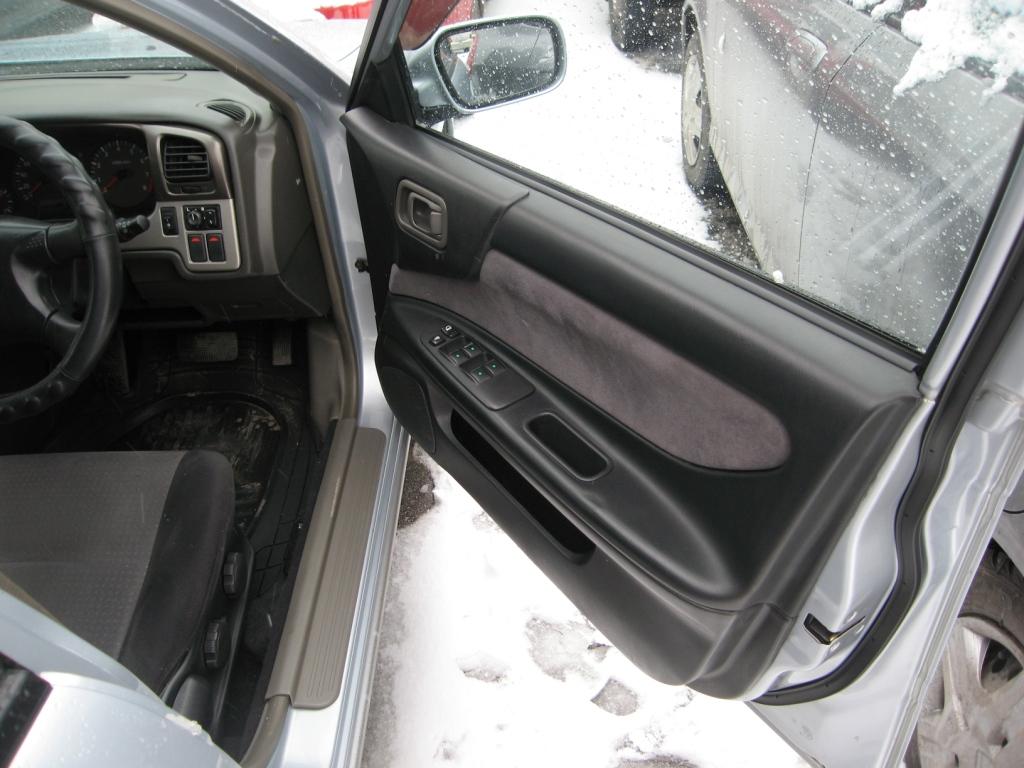

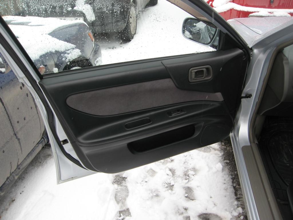

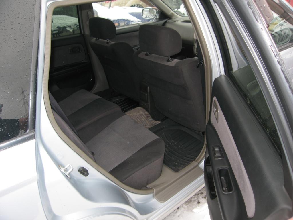

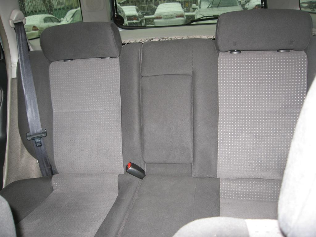

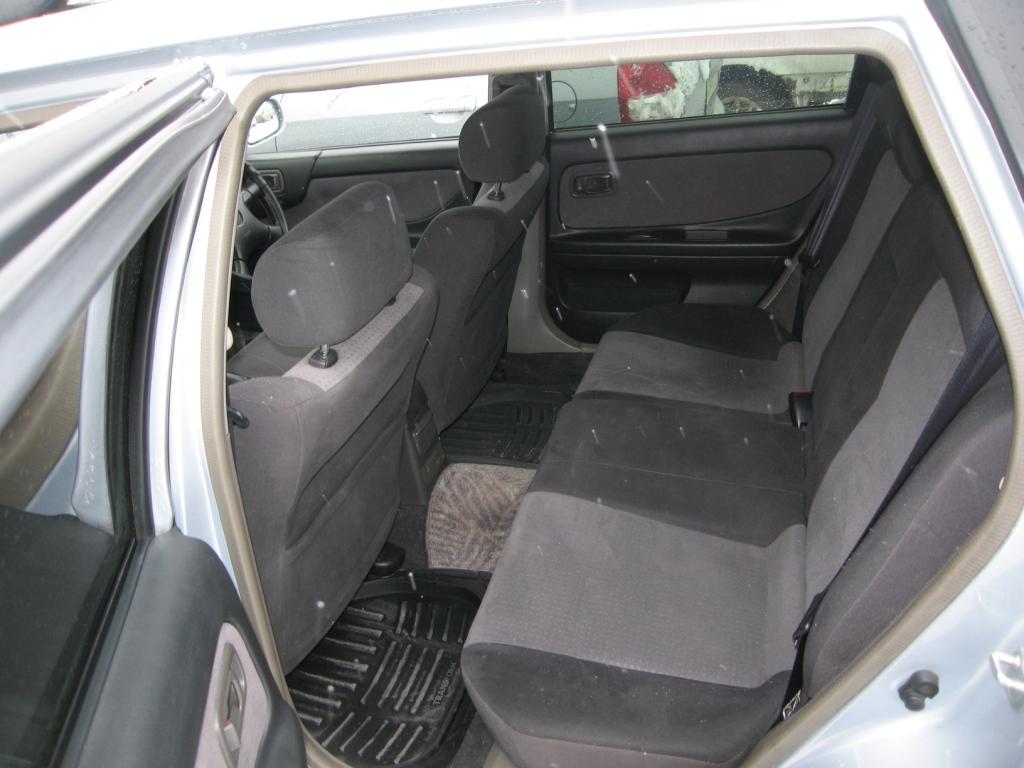

Одним из подготовительных этапов к переходу на новый салон, была замена обшивок дверей.
Сразу обращаю внимание на то, что обшивки передних дверей на до и после рестайла отличаются, было даже мнение что из за разной формы торпедо двери не будут закрываться.
Но, проверенно на практике. Крепление обшивок дверей один в один (железо двери не изменилось). Задние обшивки не изменились в принципе, в передних есть отличия. Водительская дверь смотрица хорошо. На пассажирской видна не стыковка "формы литья" двери и торпедо. На мой взгляд не критично.
Ниже фото того как салон выглядет сегодня.
P.S.
Сегодня по настоящему выпал снег! :)
IMG_1305.jpg [ 95.73 КБ | Просмотров: 10323 ]
