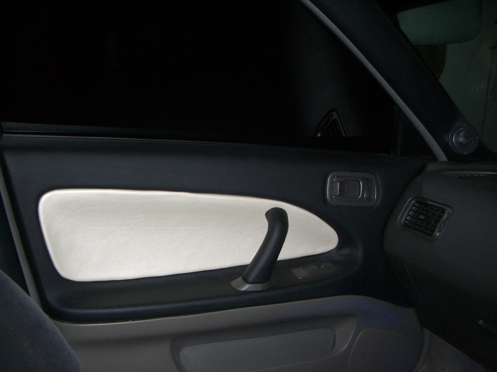

Пожалуй и я немного своих скромных творений выложу :oops:
Комментарий к файлу: Винил - орегон. Опытный образец. Все белые вставки в ближайшем будущем станут серыми - так гораздо интереснее
CIMG6883.jpg [ 171.15 КБ | Просмотров: 11982 ]

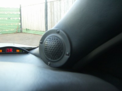

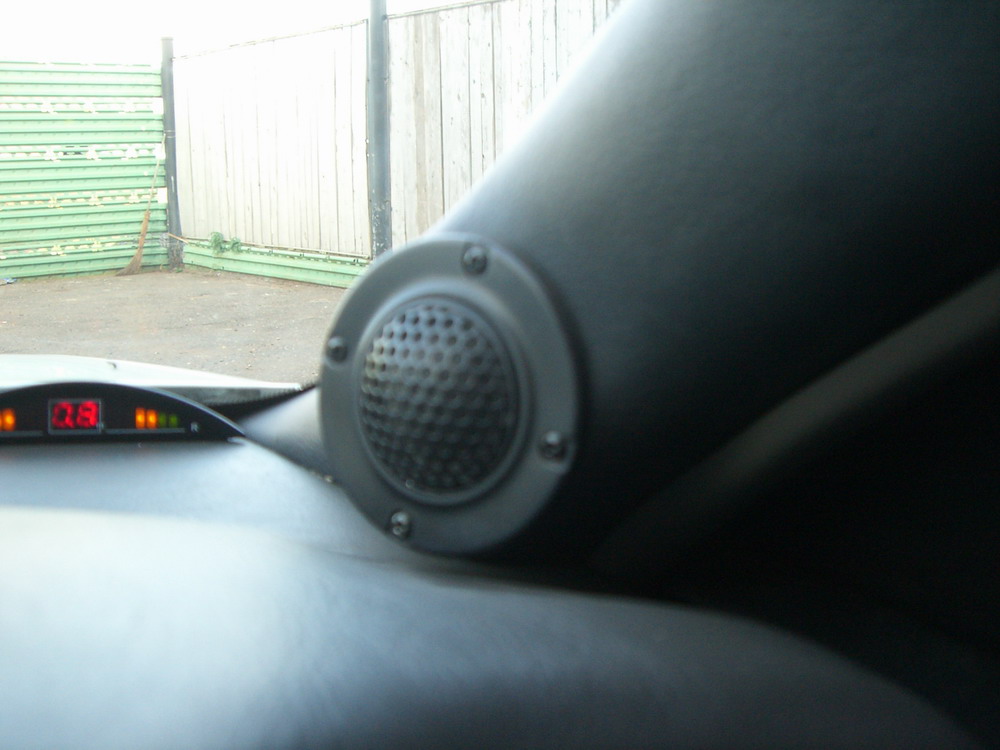

Комментарий к файлу: дисплей парктроника и эксклюзивный подиум, обтянутый тем же орегоном
CIMG6910.jpg [ 143.82 КБ | Просмотров: 11983 ]

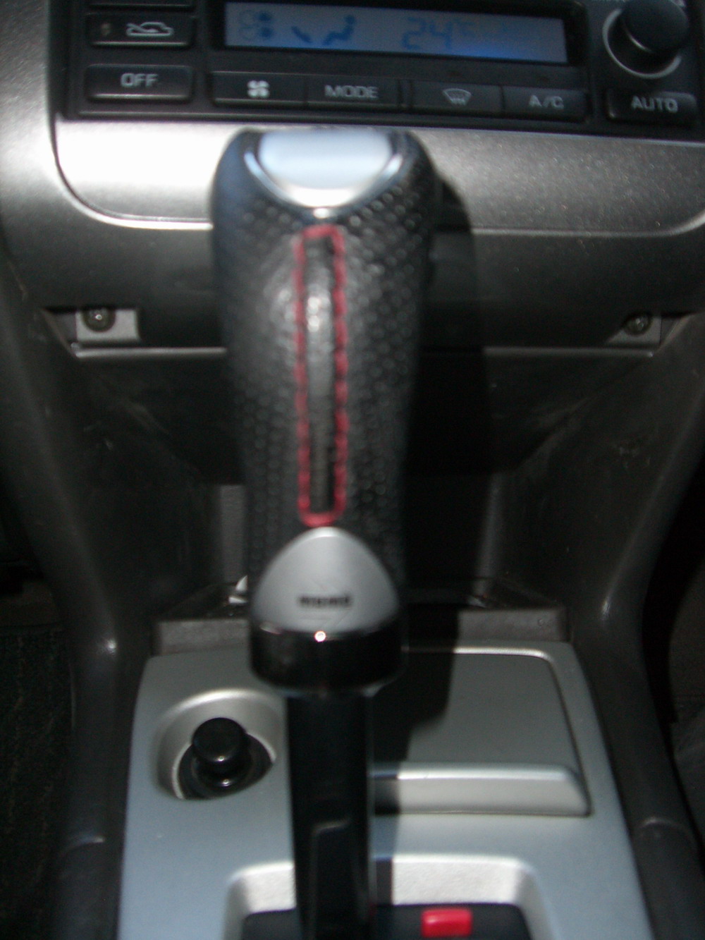

вот еще фото...
Комментарий к файлу: ручка Momo- крайне приятная вещь)

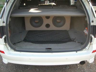

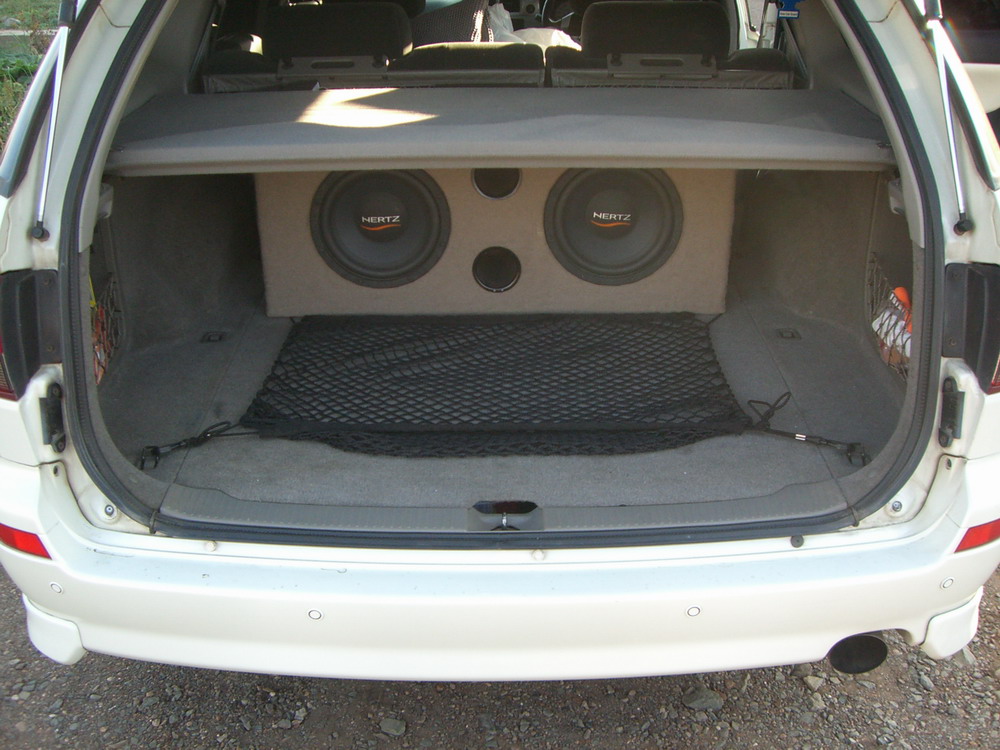

Комментарий к файлу: нормально так бахает:)
.jpg
.jpg [ 219.86 КБ | Просмотров: 11957 ]

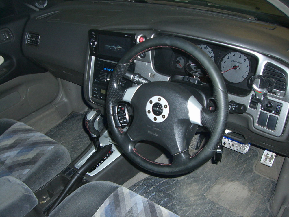

Комментарий к файлу: если внимательно присмотреться можно заметить накладки на педали NISMO и перекрашенную в серый цвет накладку на центр консоли...

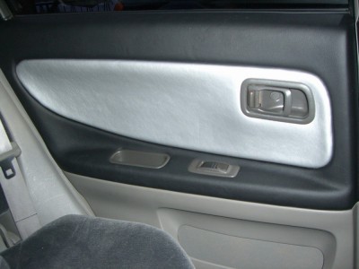

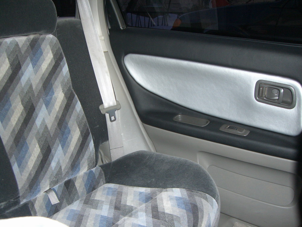

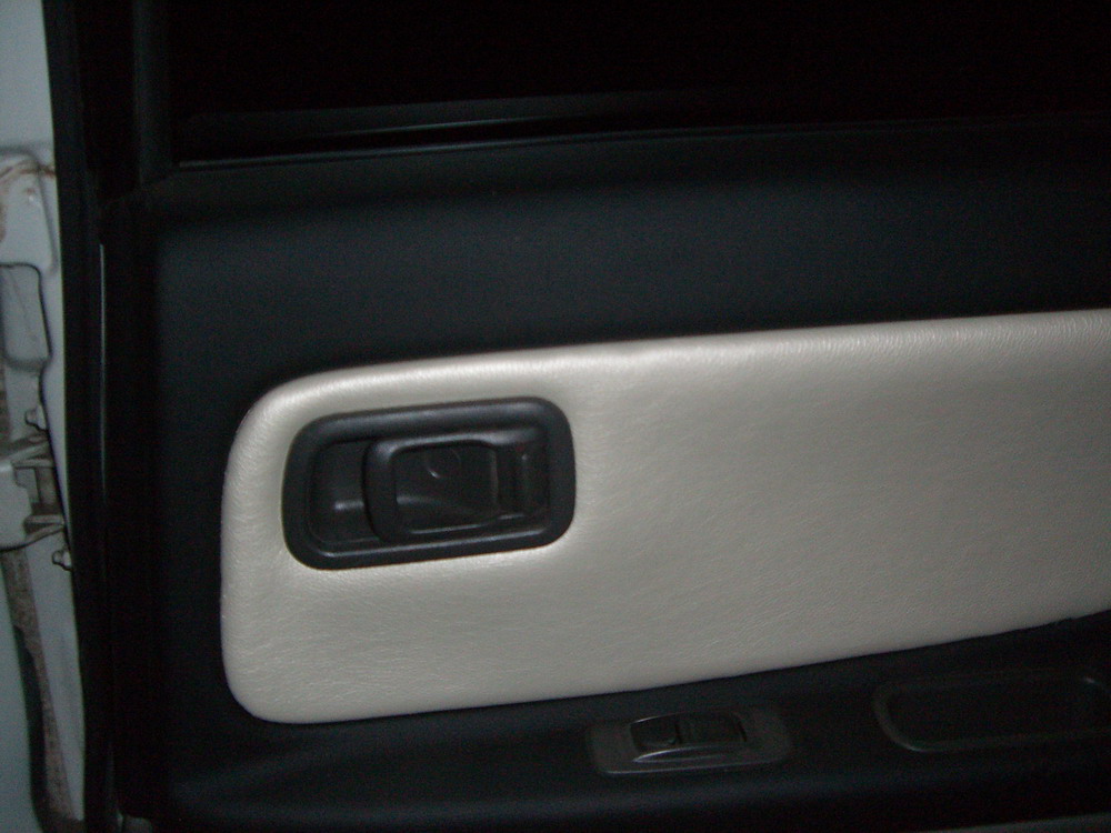

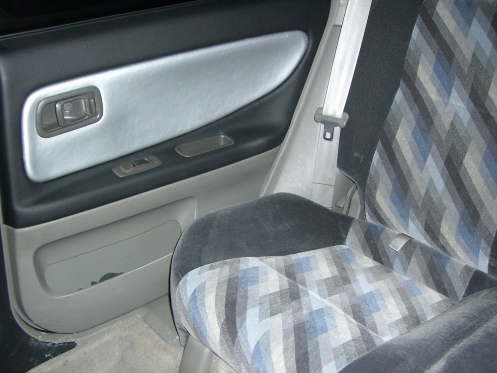

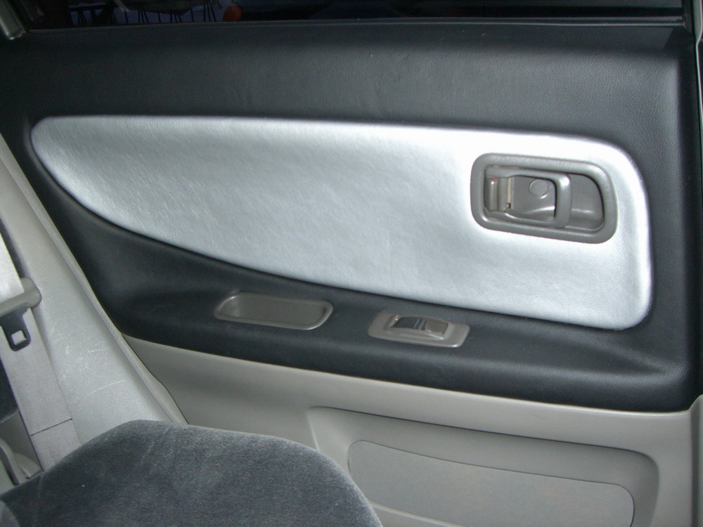

А это мои виниловые двери. Серые вставки гораздо актуальнее белых. Вид, скорее всего окончательный.
. дверь.jpg [ 178.18 КБ | Просмотров: 11957 ]
зад. салон 2.jpg [ 219.36 КБ | Просмотров: 11957 ]

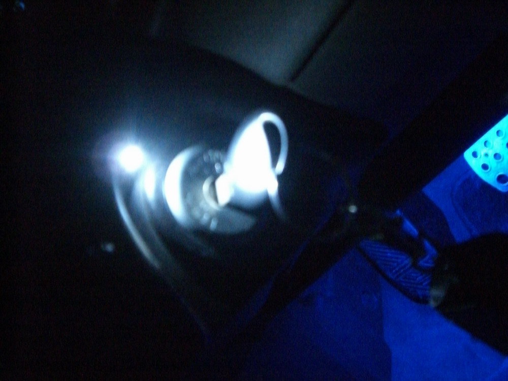

А это касаемо подсветки:
Перчаточный ящик тоже с подсветкой, но фото не получилось. Позже выложу.
Комментарий к файлу: думаю, комменты излишни

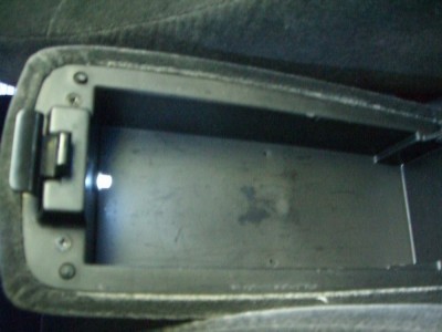

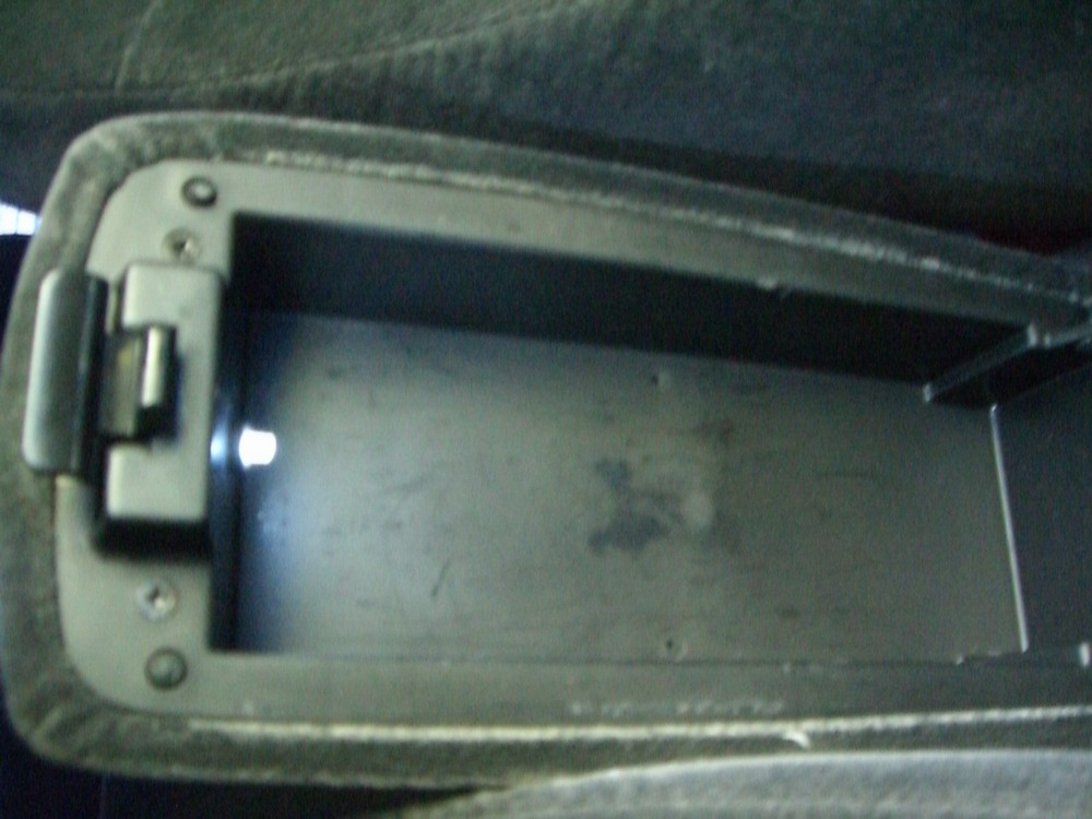

Комментарий к файлу: подсветка подлокотника- сложностей с установкой минимум, а эффект на высоте
подлокотника.jpg [ 174.82 КБ | Просмотров: 11954 ]

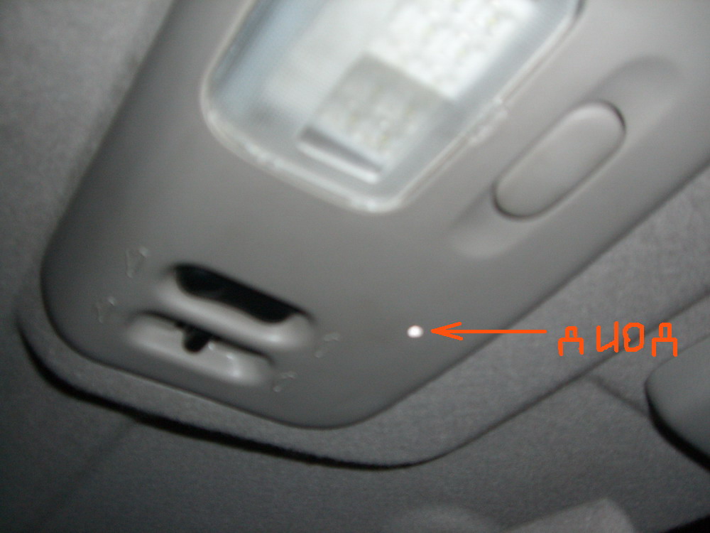

Комментарий к файлу: маленький светодиод светит в область подстаканников через просверленное отверстие. Нисколько не отвлекает и не мешает.

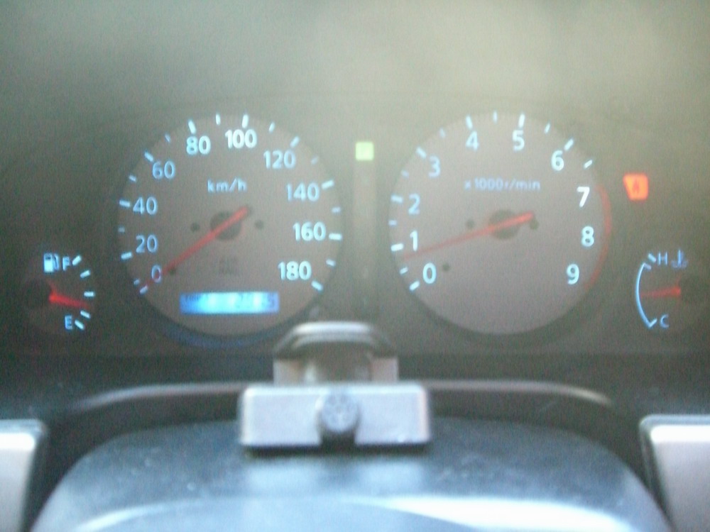

Комментарий к файлу: Приборная доска, подсвеченая светодиодами, смотрится симпотично, но процесс её усовершенствования крайне не простой, и может повлечь тяжкие последствия.

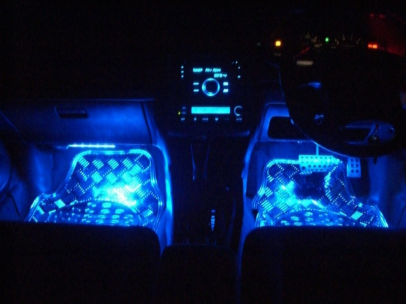

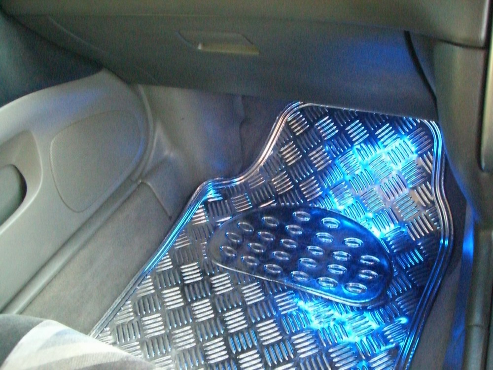

Комментарий к файлу: Коврики "под аллюминий" тоже из METRO. Живут не долго, зато, вкупе с подсветкой ног, производят сильный эффект)

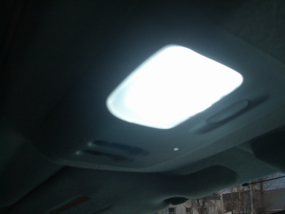

Комментарий к файлу: В плафоны встроены светодиодные пластины. Света в салоне с избытком.

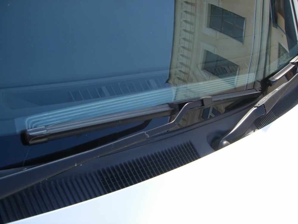

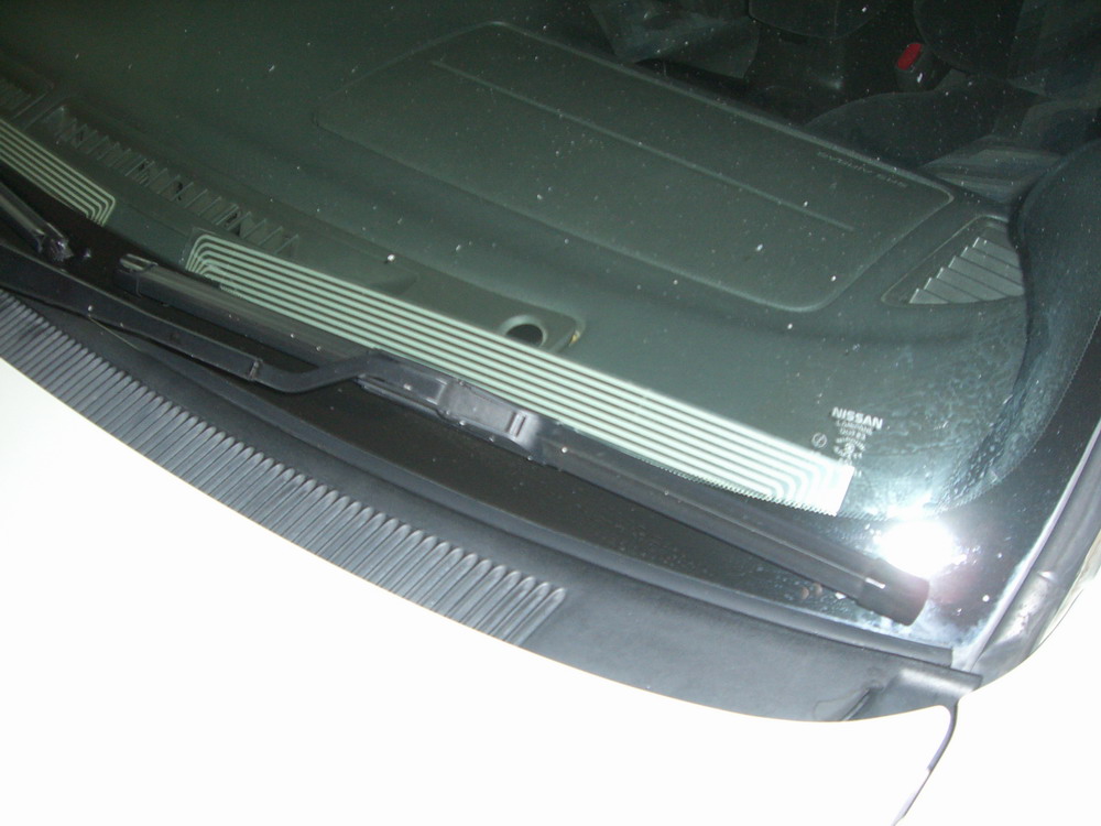

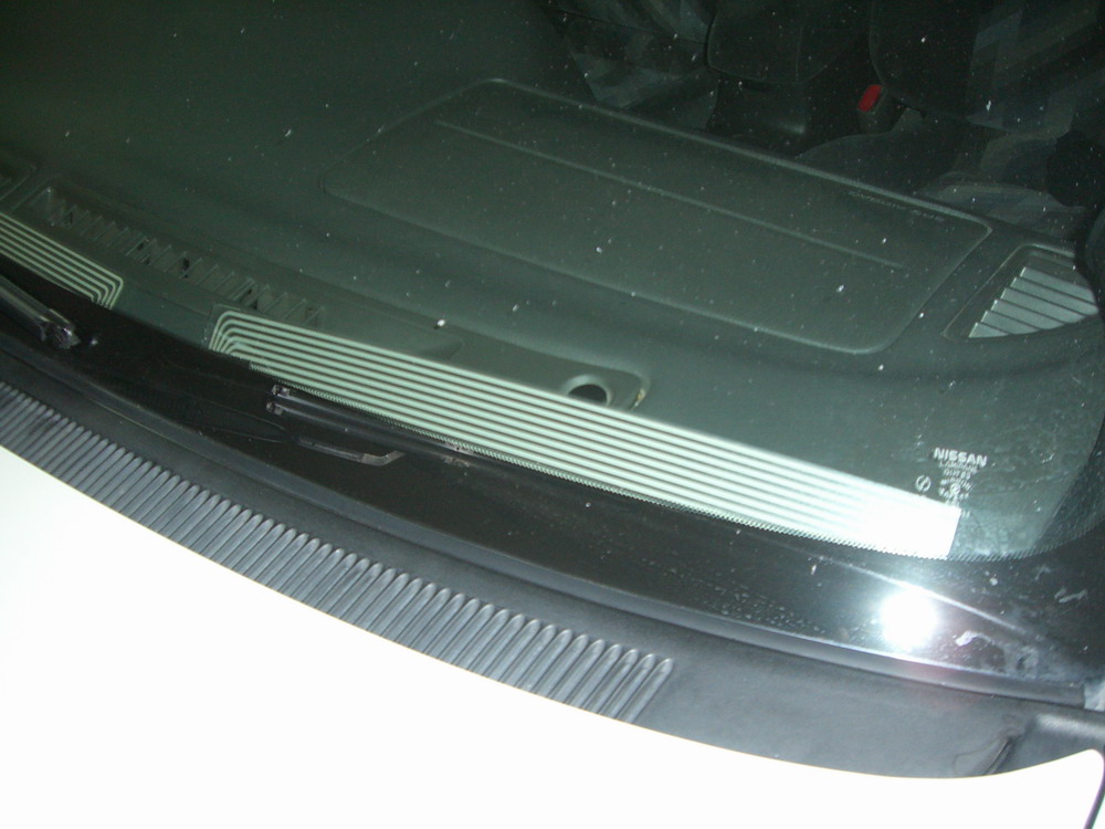

Такие опции, как подогрев дворников и зеркал- очень актуальная тема в нашей стране- стали доступны. Я установил себе и то и другое. Ниже прилагаются фото подогрева дворников. Настоятельно рекомендую!
CIMG7522.jpg [ 143.36 КБ | Просмотров: 11947 ]
дворников.jpg [ 159.73 КБ | Просмотров: 11947 ]
дворников 2.jpg [ 164.01 КБ | Просмотров: 11947 ]

ААААААААААА!!!!!!!!!!!вот такое на днях себе ставить буду!!!!!пока тока машинку завести надо...

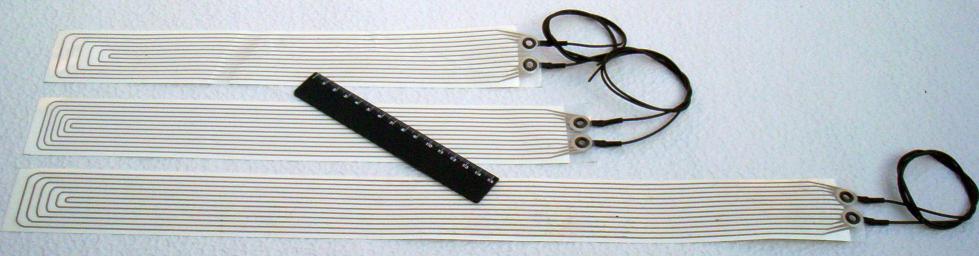

1. Коврики покупал в МЕТРО, стоят руб 600.
2. Винил натягивал при помощи фена и сажал на момент. Операция технологически не особо сложная, надо лишь учесть нюансы. Зато крайне кропотливая, и может хорошенько надломать психику.
3. Накладку на туннеле отдавал в малярку- ее просто покрасили. В идеале ее стоило бы предварительно зашкурить, что бы она была гладкой, но, к сожалению, этот момент я не учел.
4. С подсветкой все просто: брал подходящие светодиоды (светодиодные ленты), резал, пилил, заводил провода, и подцеплял в зависимости от назначения подсветки. Например, подсветка бардачка висит на АСС, а подлокотника и подстаканников на габаритах. Ну и т.д.

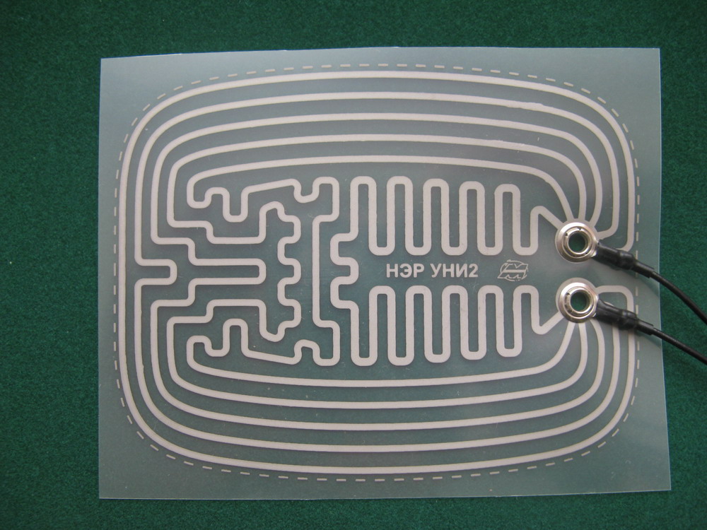

5. С подогревом тоже сложностей минимум: взял специальные нагревательные элементы (фото прилагается), и наклеил на стекло и зеркала, предварительно сняв их и, собственно, зеркальные элементы. А потом подцепил все это на обогрев заднего стекла. Если интересуют подробности, могу создать отдельный топик с подробным пошаговым описанием, начиная от "Где взять?" до "Как работает?" и "К какому проводу подцепить?".
gen.jpg [ 45.99 КБ | Просмотров: 11915 ]

коврики я уже купил в ашане вместе с чехлами за 1500р.подсветку ног куда и как цеплял?винил почем и где?
