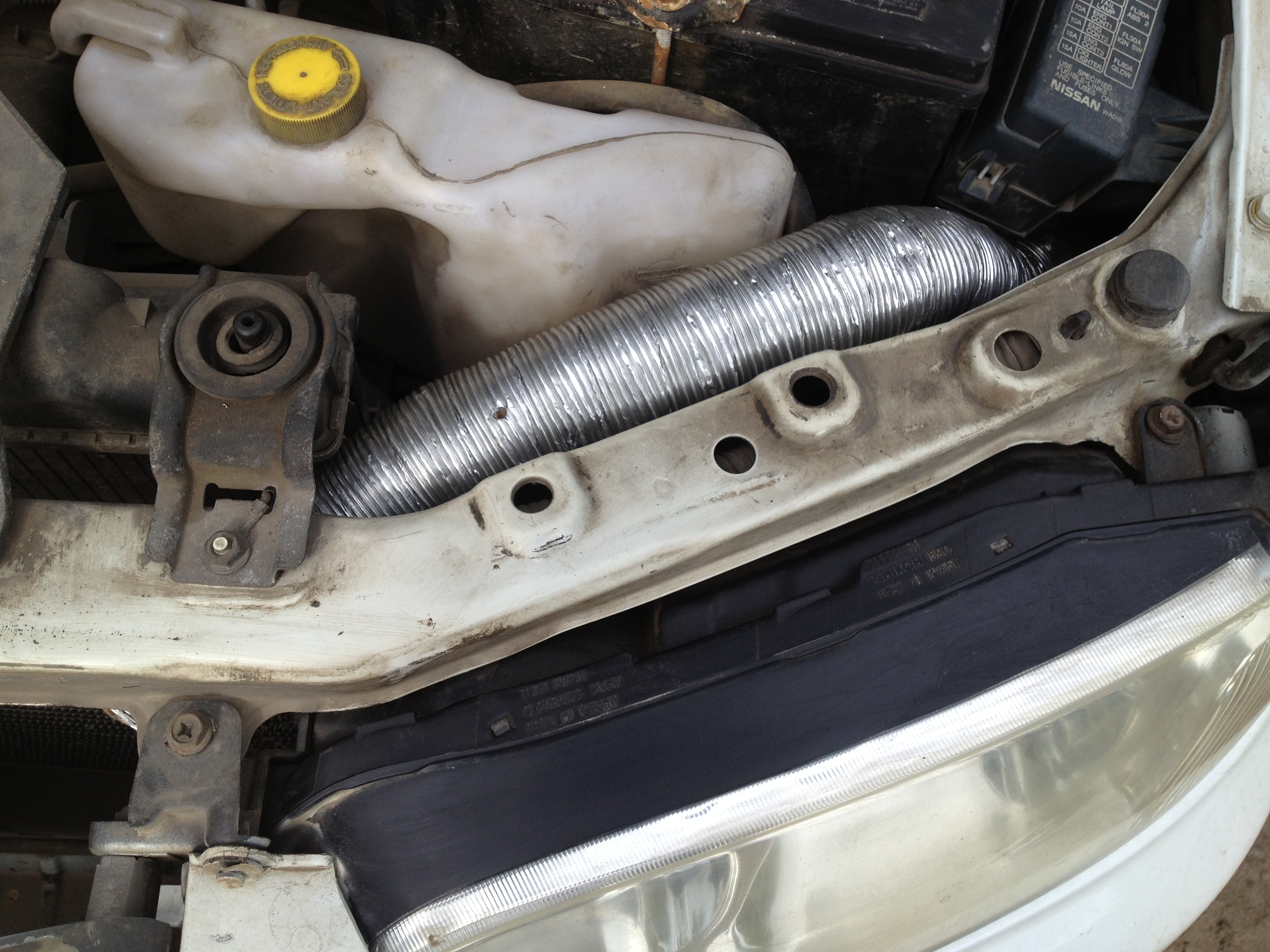

В общем пока мне вешали пороги, сделал наконец то холодный впуск. Гофра от таза какого то, 80 р. Она чудно проходит между телевизором и радиатором, тянется, гнется, как угодно. Вывел к радиаторной решетке.
Как и ожидалось, пропал затуп при старте после простоя. Теперь на переездах, стоянке и после долгих светофоров уверенный старт. На скорости вроде отзывчивей стал мотор, но разница не так заметна, как при старте, поэтому не буду акцентировать на этом.
В общем, я доволен. :yahoo: Впоследствии, если время будет, доработаю, как описывал ранее.
