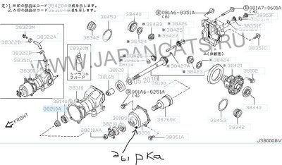

После поездки в Усть-Кут обнаружил в гараже лужицу масла под задним редуктором. Путем прощупывания нашел место течи: крышка муфты АТС, в которую входит кардан, по нижней кромке, вмятинка размером 10 коп. и трещина 0.5 см. Скорее всего камень из под колеса пробил ее кумпол. Капает примерно по капле за 5 секунд, т.е. достаточно интенсивно. Пока заметил (1 сутки), пока думал что делать (еще 1 сутки), прошло 2 суток, замазал герметиком, прямо поверх течи, больше не капает. Слил остатки масла из редуктора, залил новое масло 75W90 (кастрол), залилось примерно 800 мл. Решил проверить сколько слилось, налил старое масло в пакет литровый из под сока, получился полный пакет, т.е. 1 литр.
А математически не сходится: 2 суток с редуктора капало масло, слилось около 1 литра, а залилось 0,8 литра. По схеме между крышкой муфты АТС и редуктором вроде бы нет сальника, т.е. емкость единая. Где же собака зарыта?
задний редуктор.JPG [ 116.07 КБ | Просмотров: 27013 ]
 Заголовок сообщения: Re: Задний мост на 4WD
СообщениеДобавлено: 16.05.2016 09:19
На выходных долил остатки из литрушки. По мануалу надо заливать медленно, около 3 минут.
