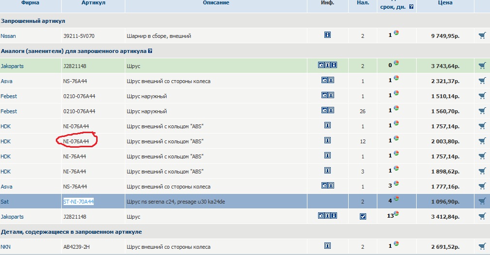

Порвал я у себя шру передний левый наружный. Экзист напару с япанкатсом выдали то что на фото. Брал выделенный. Неподходит. Он меньше ,не одевается на вал
Посчитал зубцы 27 на той стороне которая к колесу, 25 на той что к валу.
Помогите найти нужный :?:
шрус.jpg [ 132.44 КБ | Просмотров: 25333 ]

NSW11A44 - вот этот подойдет !

Всем спасибо. Взял NI-35 буду испытывать. а вообще с моим авениром в экзисте прикол какойто. В списке шрусов что я дал в первом 27-27 шлицев во втором 23-27 в третьем 25-25. и такая чехарда по всему списку

Ну если взял его - то нужно будет переставить кольцо АБС .

Почти любой ШРУС можно найти в рисунке -ты просто плохо искал . Вот тот что должен тебе подойти - во вложении ! Как на рисунке увидишь цифру 44 - это гребенка АБС и 44 обозначает количество шлицов .

Ты не тот шрус показал
Я заказал NI-35 у тебя на картинке совсем другой. Его-то фотку я и не могу найти
На том который заказал что с кольцом абс?
