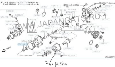

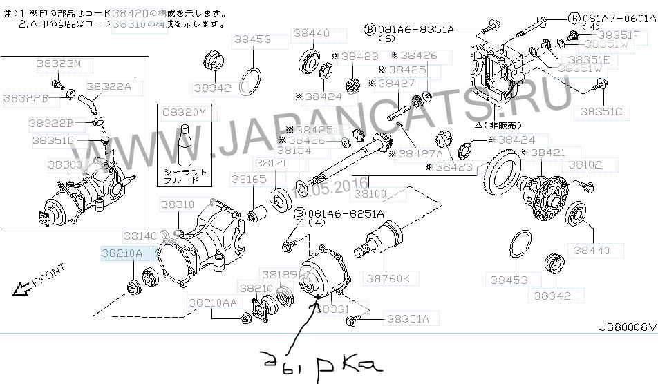

Вот такой у тебя редуктор (смотри рисунок), абсолютно такой же как у меня, с муфтой АТС (смотрел по номеру кузова).
Недавно пробил крышку муфты АТС. указано на рисунке. Замазал герметиком, прямо сверху по течи масла. Надо будет по возможности заварить, она из металла.
задний редуктор.JPG [ 116.07 КБ | Просмотров: 21208 ]
СообщениеДобавлено: 20.05.2016 09:14
Из металла какого?
Ртуть тоже металл, да и уран вроде как...
От этого зависит как и чем заваривать.
СообщениеДобавлено: 20.05.2016 09:22
Из металла какого?
Который ферум. Заваривается обычным электродом. А уже корпус - похож на сплав алюминия с чем то.
СообщениеДобавлено: 20.05.2016 09:29
Ага, т.е. эта крышка стальная штамповка?
ОК. Только не электродом наверно, а хотя бы углекислоткой, таки стеночка должна быть очень тонкой.
Если уж совсем по фен-шую, то аргонодуговой. Этой можно лезвия безопасной бритвы сварить. :)

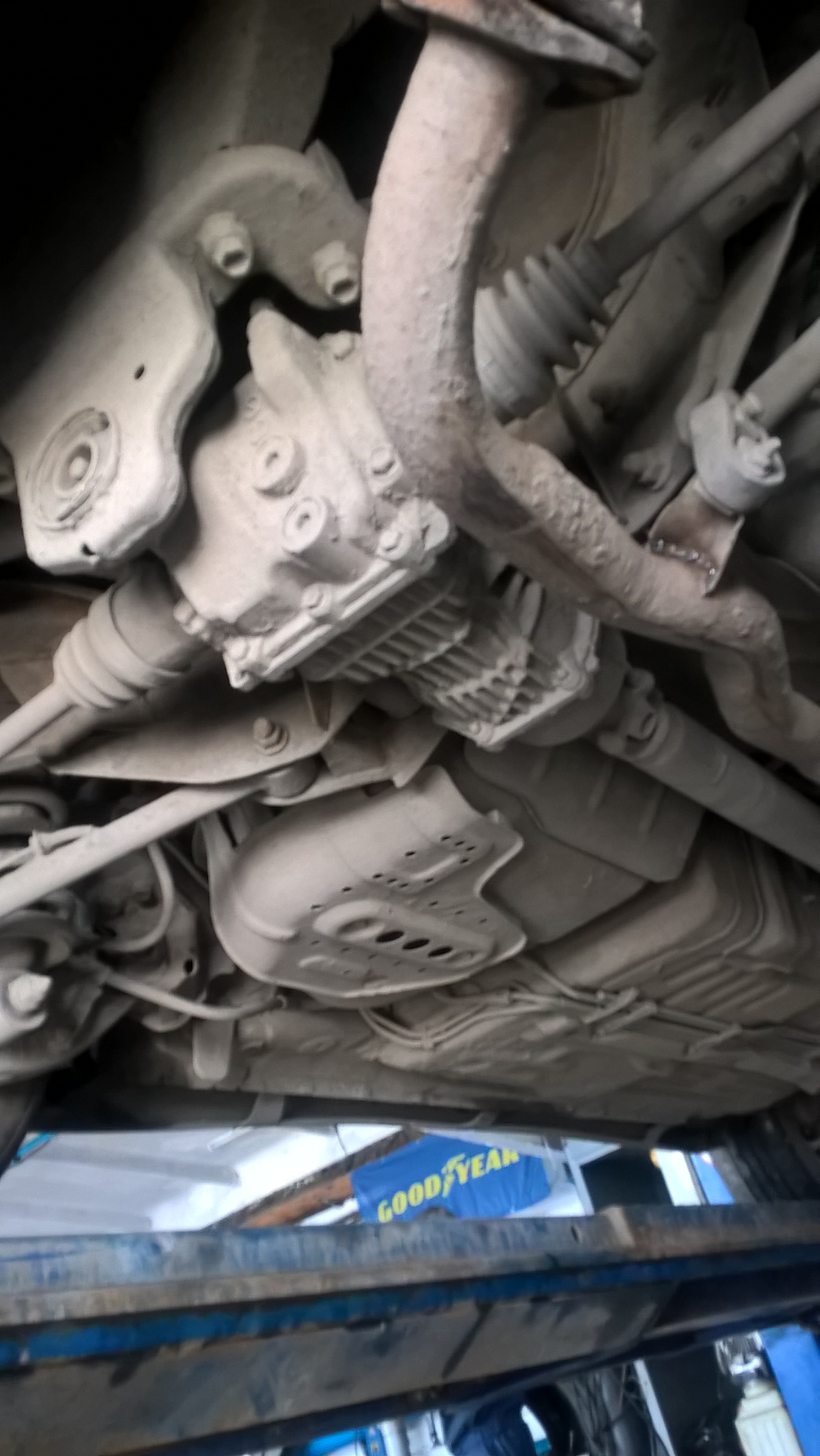

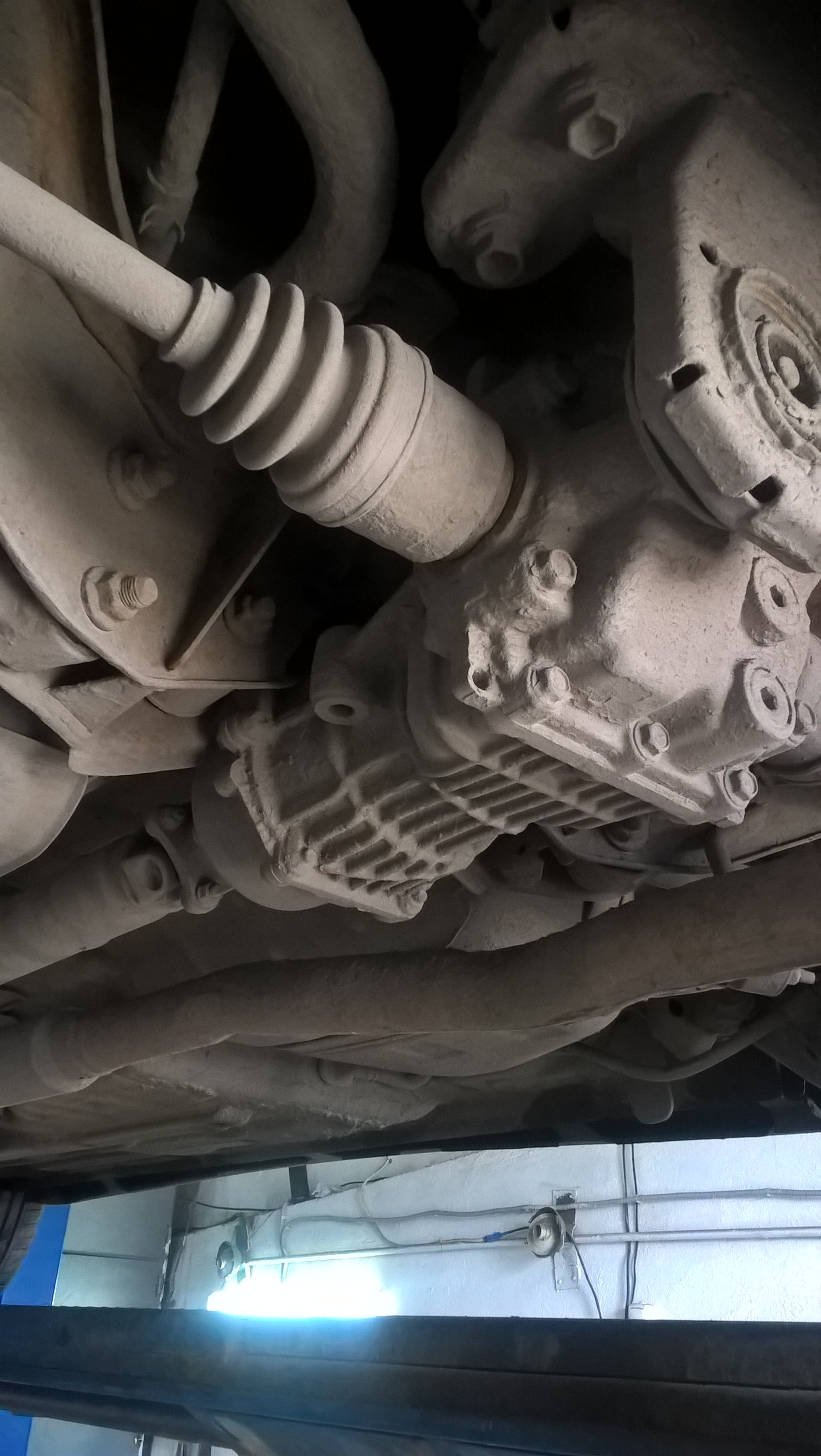

Похоже он. Ну, всё-таки ездить, или кардан снимать?
WP_20160520_11_28_15_Pro.jpg [ 1.43 МБ | Просмотров: 21202 ]
WP_20160520_11_31_29_Pro.jpg [ 1.53 МБ | Просмотров: 21202 ]

Похоже на стальную. Т.к. камень попавший туда не сломал ее, а вогнул, вмятина с 10 копеек по площади, а один острый загиб с разрывом, масло сочится. Толщина стенки не большая, но тонкой тоже не назовешь. Я думаю молоточком надо очень сильно стукнуть, чтобы такую вмятину оставить.
Углекислоткой, т.е. той, что кузовщину варят? Так и хочу сделать, потому что ржаветь место сварки будет меньше.
Тут почти у всех трещетка на 4WD и ездят. Я вот у себя не слышу, поэтому не парюсь особо, многие слышат если очень хорошо прислушаться, а как в твоем случае - не подскажу.
Я подумываю на лето кардан снять и поездить, т.к. у меня на скоростях 80-100 фоновый шум (гул), может кардан виноват, хочу проверить. А если понравится, то может и ставить его не буду. Хотя нет. 4WD - вещь, зимой не раз выручавшая, да и летом, нет-нет, но пригождается. Тем более хочу нынче на Ольхон съездить (до некоторых мест только по песку).
СообщениеДобавлено: 20.05.2016 11:26
Если муфта не заклинила, на кой снимать кардан?
Проверить просто. Если муфта заклинила, машина будет тяжело поворачивать, ведь путь передней оси гораздо больше, чем задней.
На очень ровной и гладкой горизонтальной площадке начинаем движение по кругу минимального радиуса, не на упоре руля, но близко. Держим так руль все время. Траектория устаканилась, плавно останавливаем авто тормозом, руль все время в одном положении, двигатель на холостом ходу. Плавно отпускаем тормоз, газ не добавляем вообще. Если при этом автомобиль возобновил движение по кругу так же легко, как и по прямой - муфта точно не клинит, опасности нет.
Для калибровки ощущений имеет смысл начать проверку с возобновлением движения по прямой на этой же площадке и только потом переходить к циркуляциям.
Наловчился каждый день проверять это, паркуясь задним ходом, принцип тот же.
При заклинившей муфте на асфальте могут даже остаться черные следы от шин, а для движения потребуется сильно поддавать газку. Тем и опасно, если клин случится зимой, по скользкому... Так что лучше не насиловать муфту. Главный убийца муфты - водитель, применяющий стояночный тормоз для выпендрежа, блокирующий задние колеса для эффектного заноса.
